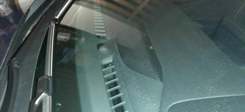

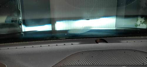

Es ist ist nun seit Tagen über 30 Grad, kein Niederschlag und ich hatte auch tagelang die Scheibenwaschanlage nicht genutzt. Die Klima läuft bei der Hitze ebenfalls (mind. Automatikstufe 2) und sollte ja sogar noch entfeuchten.
Dennoch habe ich immer wieder unten ab der Mitte Richtung Beifahrerseite einen ca. 5 cm breiten Streifen, an dem die Windschutzscheibe innen beschlägt. Auch nach 10 km Arbeitsweg ist der Streifen am Zielort noch da.
Ist doch nicht normal bei dem Wetter, woher könnte so etwas kommen?
Leider musste ich heute dann doch die Wischwasch-Anlage betägigen (Insekteneinschläge im Sichtfeld). Das einzige, was mir aufgefallen ist, dass im Motorraum unter/hinter den Kotflügeln so Filz (Schwämme) sind, die sind klitschnass und es hat sich jede Menge Dreck angesammelt (Auto erst 6 Wochen alt). Wenn es von der Wischwasch-Anlage kommt, kann es das aber nicht Ursache für das Beschlagen sein - wie gesagt, hatte ich zuvor tagelang nicht benutzt.
Faherseite
Beifahrerseite

Um was es hier geht, ist ein schmieriger fettiger Film, der sich NUR von innen am unteren Rand zeigt.
Trocknet nicht ab und ist nur zu entfernen mit warmen Wasser oder fettlösende Reiniger.
