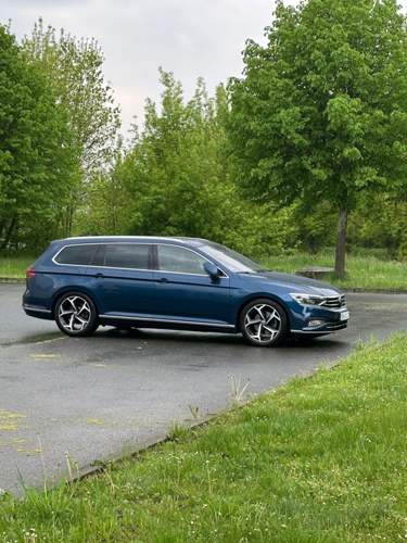

Geht mir auch so . Hab das Eibach pro Kit E10-85-042-07-22 genommen weil ich gehofft habe das hinten 25mm und vorn 30mm optimal sind. Leider hängt er wohl hinten auch ein wenig. Bin nicht so richtig begeistert und weiß tatsächlich nicht was ich nun mache. Letztendlich ging’s ja nur um Optik. AHK hab ich auch und bin öfters mit 2 EBikes unterwegs. Daher die Sorge.
Bild #211505573
@Maik209 schrieb am 4. Mai 2025 um 22:38:00 Uhr:
Beim VW Passat Kombi 2.0 TDI FWD Facelift (1130 kg VA) ist der Kit CE10-79-012-04-22 (mit 11-85-042-03-FA / 11-79-008-01-HA) ideal. Dieser Kit hat an VA + HA eine gleichmäßige Tieferlegung und sieht perfekt aus. Wird allerdings nur in Österreich angeboten.
CE10-79-012-04-22 mit TÜV Teilegutachten für Passat B8 bei Lowart (Österreich).
Da aber schon der Kit E10-85-042-07-22 verbaut wurde, würde sich auch die höhere Federunterlage an der Hinterachse anbieten. Die Federunterlage 8J0-512-149 (13 mm statt 6 mm) hebt den Passat an der HA 5 bis 7 mm an der Hinterachse an.
Würde sagen, sieht aus wie bei mir.
https://www.mk-fahrwerkstechnik.de/...t-3G5-CB5-20-TDI-110-KW-68530089
Werde wahrscheinlich diese Höherlegungskit noch probieren, müsste gegenüber den Audi Federteller ca. 4 mm an der Hinterachse bringen...
