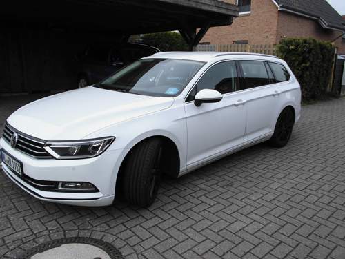

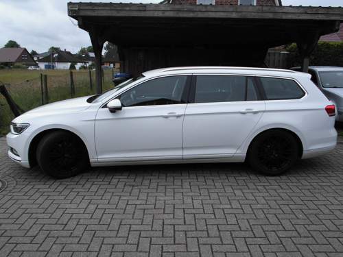

Hallo.
Ich habe bei meinem Variant Bj. 2018 Eibach Federn verbauen lassen und keinen sog. " Hänge Po ",
Gruß, Ronald.
Passat B8 Eibach Federn
Sehr schlecht zu sehen bei den Bildern…
