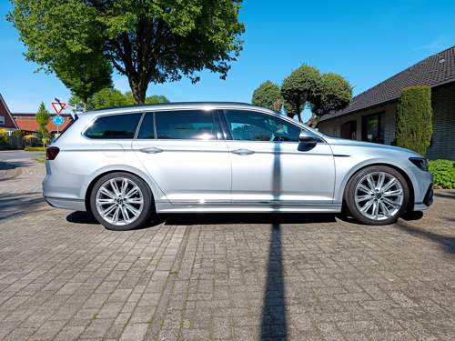

Eibach pro kit mit 20 zoll Rosario
Vor tieferlegung
V 39,5 H 38
Nach tieferlegung
V 35 H 34,5
Bild #211485770
Bild #211485773
Gerade das Prokit verbaut bekommen, trotz der VA Federn bis 1200kg (2.0 TSI 4Motion) hat er keinen hängepopo. Bin sehr zufrieden.
Bild #211489376
Bild #211489379
Das Vorher-Bild wirkt aber auch extrem hoch. Hast du kein DCC oder VW Sportfahrwerk gehabt? War bei mir nicht so extrem.
Welches Kit genau?
Ich habe das E10-85-042-04-22 und ebenfalls keinen Polenkeil.
Bild #211489394
Bild #211489397
Ja finde ihn auch sehr hoch dafür dass er DCC und Rline hat aber jetzt ist alles perfekt. ja müsste das Kit sein ich habe die VA Last 1200 und hinter Achslast 1250. das ist das 4WD Set für 2.0 TSI 272/280 und BiTDI
Ja ist es…

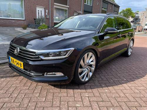

So nun endlich das Pro Kit verbaut.
Leider ein leichter Hängearsch trotz verbau der Audi Federteller 8J0 512 149.
Jemand eine Idee woran es liegen könnte?
- Eibach pro Kit E10-85-042-07-22
- B8 2.0 TDI R-Line (150 PS) Facelift, DSG, DCC, AHK
- Achslast vorne 1130 kg und hinten 1120 kg
- Maße vor dem Umbau bei fast vollem Tank +- 8 Liter (gemessen Kotflügel Kante bis Radnarbendeckel Oberkante)
- FSV: 348 mm
- BSV : 348 mm
- FSH: 338 mm
- BFH 338 mm
nach dem Umbau:
- FSV: 323 mm
- BSV : 323 mm
- FSH: 315 mm
- BFH 312 mm
Gemessen wurde ca. Nach 25 km nach Einbau.
Anscheinend ist meiner ab Werk hinten schon tiefer und durch Tieferlegung trotz der Audi Federteller immer noch tiefer.
Vor dem Einbau hatte ich Sorge, dass ich eventuell eine zu starke Keilform bekomme, da die Differenz der Achslast hinten zwischen Serie und dem Pro Kit 130 kg beträgt (1120 kg zu 1250 kg) und vorne sind es nur 70 kg (1130 kg zu 1200 kg)

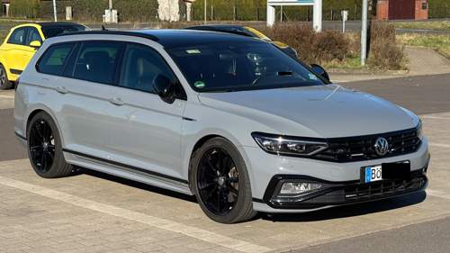

das scheint sich ja hin und wieder durch alle Sets zu ziehen. ich hatte ja Glück und er Hängt hinten nicht wie HIER wobei ich genau die Konstellation auch habe.
Einzig meine Beifahrerseite sieht vorne und hinten etwas höher aus als die Fahrerseite. Gemessen sind das aber unter 2mm bzw. kaum genau messbar.
Dann scheint das ja fast gewollt zu sein.

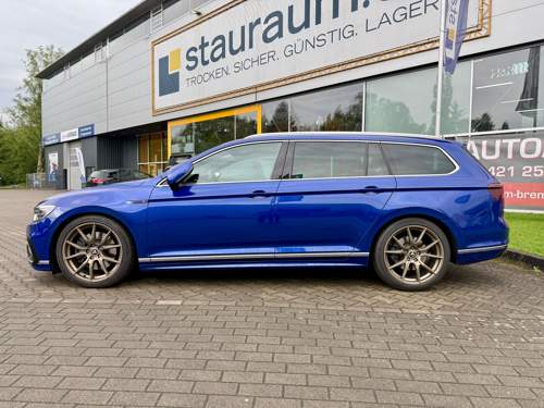

ich habe eine Grundeinstellung gemacht und finde das DCC mit den Eibach auf Comfort (ich habe im Individualmodus den Schieber noch über Comfort hinaus am Anschlag) noch besser als mit Serienfedern. dafür auf Sport auch ordentlich straff. Einen Hängearsch hatte meiner nach der Montage und auch jetzt nicht.
1-max
So würde ich mir das auch wünschen mit der Tieferlegung, perfekt. Würde sagen, da fehlt bei mir hinten 1 cm.
DCC hab ich auch auf max Komfort gestellt und bin anisch begeistert vom Fahrverhalten.

Die Lösung:
A) An der Vorderachse die nächst tiefere Feder verwenden, damit ist er vorne um 7 mm tiefer.
oder B) an der Hinterachse die nächst stärkere Feder einbauen, ergibt 8 mm Anhebung!
