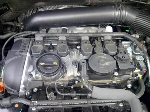

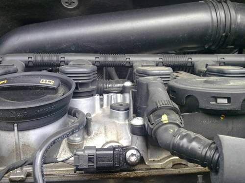

@ Gonzo, bei dir tritt öl am Ventildeckel aus? Am besagten Rohr hast du nichts?
@Joker:
Doch, das Rohr ist auch versifft! Siehe Bilder !
Gonzo
Foto226
Foto227
Foto229

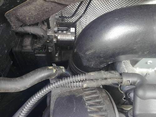

Auf die Idee den Deckel abzunehmen bin ich gar nicht gekommen.
Werde da mal morgen auch drunterschauen, bei mir haben die das Rohr da angeblich 2x gereinigt und nun habe ich es schon zum 3. mal versifft.
Wie nimmt man die Abdeckung ab, nur irgendwie abziehen oder muß man was lösen?
Das mit der Ventildeckeldichtung würde ich nicht mehr hinnehmen, wenn die auch so ist wie bei dir.
Der Motor verbraucht ja bei fast allen recht viel Öl, ich vermute eher der Motor drückt das ganze Öl überall heraus, nach dem Service war das Öl randvoll und nach nicht mal 1000 km auf die hälfte min/max gesunken bei mir.
Alles nicht sehr beruhigend, obwohl der Motor bisher einwandfrei läuft.
@Joker:
Den Deckel ziehst Du einfach mit mehreren kleinen Rucken von 4 Kugelstiften herunter. Er ist nur auf die Kugeln gesteckt!
Bin mal gespannt, wie es bei Dir dort aussieht! Mach mal Fotos ! 😉

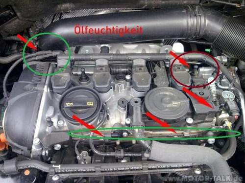

Hallo gonzo, hallo Joker,
ich habe heute morgen ganz aufgeschreckt geguckt.
Am schwarzen Rohr habe ich nur ganz wenig Öl gefunden. Eher war da ein winzig kleiner Ölfilm an dem sich Schmutzpartikel festgesetzt haben.
Meine Zündspulen sind auch unterschiedlich hoch. Man kann sich auch ein wenig reindrücken und dann federn sich zurück (Gummidichtung o.ä.?).
Einzig die Kugelfassung für die Motorabdeckung auf der Fahrerseite war etwas angeschwitzt. Sah für mich aber normal aus. Nichts ungewöhnliches.
@Joker:
Würden durch die undichtigkeit ein halber Liter Öl herausgepresst, dann wäre das eine ganz schöne Sauerei. Das kann man hier aber nicht behaupten.
LG
PS: Zur Verdeutlichung das Bild aus G6.com Forum von mir makiert
Foto227-l-kopie
Das Bild stammt auch von meinem Wagen!! 😉
Ich habe am Dienstag den Termin wg. Zündspulen und Öl am Ventildeckel. Ich werde berichten, was es gegeben hat !
Original geschrieben von JokerGolf
Original geschrieben von pitsa
Es gibt immer wieder witzige Menschen in den Foren. 🙄
Falls dir die Fotos nicht genug sind kannst du ja gerne bei einem der User vorbeischauen, es würde mich aber gar nicht wundern wenn so einige "technisch begabte" wie du den schaden noch gar nicht bemerkt haben.
bei mir geschaut und absolut nichts gefunden. auch nicht nur angeschwitzt.
Deshalb ja auh die Kreise in Signalfarben von mir eingefügt. Bis auf den Penökel alles sauber. Ich habe auch am 31.5 einen Termin 😁

Ja, der Wagen musste über Nacht dableiben, da der Feinölabscheider nicht lieferbar war. Außerdem hatte der 🙂 so mehr Zeit, ein Ticken
hinten links zu beseitigen. Es war das Lautsprecher-Seitenmodul, was unter der 3Türer-Seitenverkleidung sitzt, welches nicht richtig vernietet war und deshalb Geräusche verursachte.
Der Ölnebel an meinem Zylinderkopf war also auf den defekten Feinölabscheider zurück zu führen.
Das ist das schwarze, große Teil, was unter der Designabdeckung sitzt. Hatte also nichts mit der Feldaktion zu tun.
Gonzo
PS: Nun läuft er perfekt!! 😁😁😁 Himmlische Ruhe ! Keine Nebengeräusche ! 😉
Noch was :
Ich habe festgestellt, dass der Motor mit dem neuen Feinölabscheider hinten nicht mehr diese schwarze Brühe so am Auspuff rausdrückt.
Wahrscheinlich wurde durch den defekten Ölabscheider Öldunst angesaugt und verbrannt. Und der ganze Shice rotzte hinten als schwarze Brühe auf meine schönen BMW-Blenden ! 😉
Aber das ist jetzt passé !! 😁
