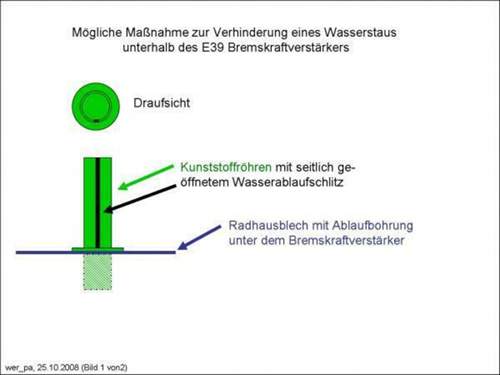

1) Wasserablaufbohrungen auf Durchlass/Verstopfung prüfen
a) Unter dem Bremskraftverstärker Anleitung (PDF Direktdownload)
Folgewirkung = Motorschäden und oder Bremsenausfall (lese diesen Beitrag)
