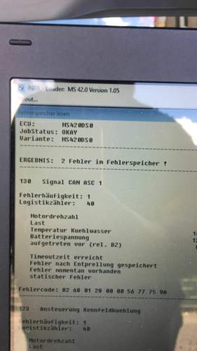

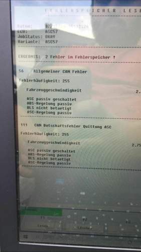

Hay ich hab ein Problem mit meinem Fahrzeug ist ein bmw e39 523i bj99 hab 147.000km drauf und mein Problem ist das bei mir die asc Leuchte aufleuchtet wahr am Samstag bei einer Firma die mir das abs/asc Steuergerät reparieren sollten die haben mir aber gesagt das das Steuergerät garnicht kaput sei sonder das da ein anderer Fehler ist die Firma wo ich wahr haben dann das Auto ausgelesen und geguckt wo der Fehler sein kann die meinten es gibt ein Problem zwischen dem Tacho und das motorsteuergerät die haben gesagt das es mal vorkommen das sich das Tacho sich mal aufhängen kann ich habe dann so ca 4std die Batterie abgeklemmt um zu gucken ob der Tacho wie der normal werden kann aber hat leider nichts bewirkt und jetzt weis ich leider nicht weiter

Nein hab ich nicht bekommen also hab es selber ausgelesen

Ab und zu liegt es am ABS- Sensor hinten links
@sq-scotty schrieb am 21. September 2020 um 11:04:07 Uhr:
Okay kontrolliere bzw. wechsele den mal

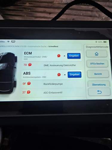

Moin Leute,
Habe auch so ein ähnliches Problem.
Mein e39 aus 2001 zeigt im Fehlerspeicher an"ASC- EINLASSVENTIL".
Vor Jahren hatte mein Vater dass Steuergerät was auf dem Hydroblock steckt, eingeschickt gehabt die meinten es sei i.o. Ich habe jetzt ein anderen Hydroblock eingebaut, gebraucht.
Fehler immernoch da selbe Eintrag, meine Frage ist, kommt der Fehler durch ein defekten Hydroblock oder doch defektes Steuergerät oder doch etwas anderes?
Brauche eure Tipps bevor ich mir einen Wolf absuchen, habe paar Sicherung durch geschaut schienen alle i.o. zu sein.
Jetzt seid ihr gefragt
Danke schonmal
LG Spiro
Bild #211542906
Nachtrag:
Der Fehler mit Rückforderpumpe ist nach Löschen nicht nochmal aufgetaucht bis jetzt....
