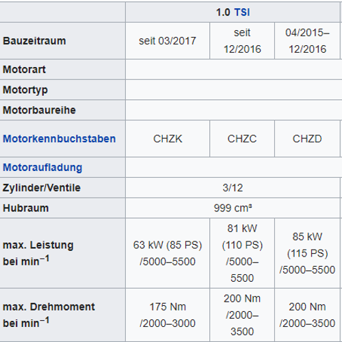

Guten Abend,
kurze Frage zu den 7er 1.0 Motoren 110 vs 115 PS.
Wie unten im Bild (wiki) steht da ,das der 81 kW 110 PS wird seit 2016 verbaut und der 115 PS nur von 2015-2016.
Geht man jetzt aber bei VW auf der Seite gucken, gibts da die 115 PS. Jetzt bin ich ein wenig verwirrt.
Also ist die 115 PS Version die aktuellelste (gibts bei mobile meist ab BJ 2019) und hat sich da grundlegend was geändert zu der 110 PS bzw. warum? (Gut 5 Ps mehr warum nicht 🙂
Vielen Dank!
LG
[Von Motor-Talk aus dem Thema 'Golf 7 1.0 TSI 110 PS / 115 PS' überführt.]
Der 115PS war der erste 1.0 TSI im Golf. War damals nur als Spritsparmodell Bluemotion zu haben.
Die jetzige 115 ps version hat einen opf, Otto partikel filter und enspricht damit den neuesten umweltnormen die seit ende 2018 in kraft sind. Ich glaube das ist der einzige unterschied.
Ahh danke,alles klar!
