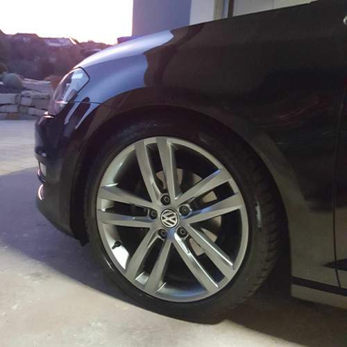

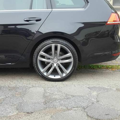

Hi.
Habe den Golf 7 Variant aus 2015 mit 2.0 TDI 150 PS mit DSG und Serienfahrwerk
Verbaut sind vorne und hinten eibach Federn.
Eibach Nummer: E10-79-010-02-22
VA und HA 30 mm.
Siehe Bilder.
Bin sehr zufrieden. Kein Hängearsch..
Hi, sieht klasse. Welchen Abstand hast du zwischen Radhauskante bis Felgenmitte. Bei mir sind vorne 1,0-1,5cm unterschied, daher frage ich mich, wie eibach bei 30/25 Gleichheit schaffen will.

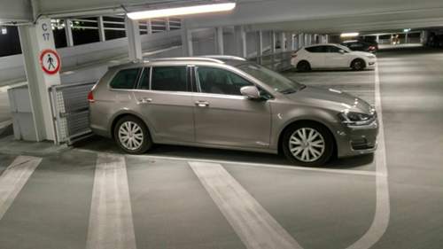

Hier die Fotos vom Sportfahrwerk 15mm und dem Wagen wie ich ihn demnächst konfigurieren und bestellen wollte.
Der Schiefstand ist Serie, willst du den ausgleichen, musst du ein Gewindefahrwerk kaufen.

Mit Eibach gleicht sich das garantiert aus. 30/25 ist nur eine Durchschnittswert und auch nicht jeder Golf steht anfänglich gleich da. Viele 2.0 TDI gehen vorne mit den Eibach Federn auf -40 mm und hinten auf -30 mm runter, nach dem Umbau stehen die Golfs aber alle exakt gerade vorm Haus.

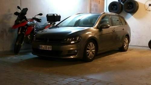

Ja, sieht klasse aus. Meiner bekommt diese Woche die Sportline 50/40 rein. Mal sehen, wie er dann so da steht.

@OB69 Welche Felgengröße fährst du dann?
Ich möchte dann Bilder wenn du die Eingebaut hast😉
Hab jetzt Winterräder drauf, im Frühjahr kommen dann die originalen Charleston drauf. Werde Bilder einstellen, wenn er tiefer ist, dann halt im Moment nur mit Stahlfelgen.
