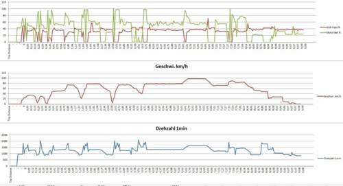

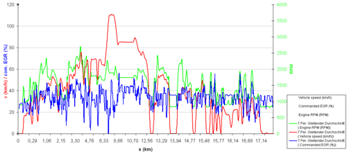

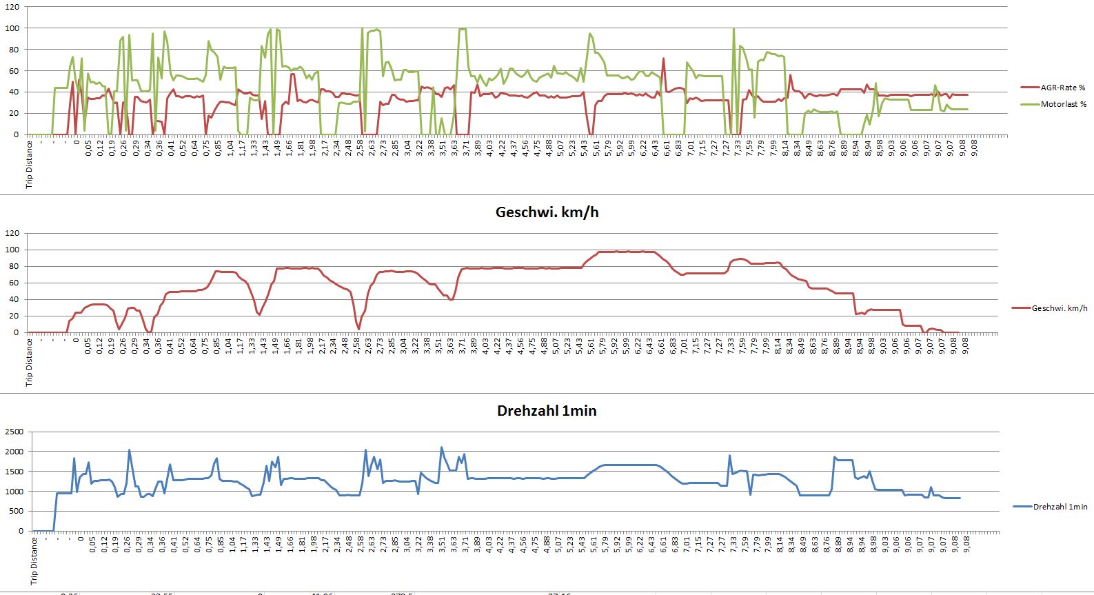

Ist hier jemand ohne Update unterwegs, und fähig, bei einer landstraßenfahrt mal die AGR-Rate mit motorlast und drehzahl, geschwindigkeit und wegstrecke zu loggen?
Ich hab nen Update drauf und bei mir sehen die Werte wie folgt aus:
https://data.motor-talk.de/.../...rassenprofil-2854949760851917686.JPG

Keks95, hier ist ein Log von mir ohne Update. Mit OBDLink LX aufgezeichnet, da heißt das commanded EGR. Zur besseren Übersichtlichkeit sind immer 7 Werte gefiltert mit einem Medianfilter
Ich seh da jetzt irgendwie doch nicht mehr so den dramatischen unterschied...ausser bei der schubaschaltung, da schlägt er nicht so hart aus. hm... und nun?
