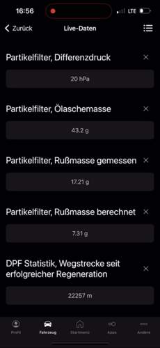

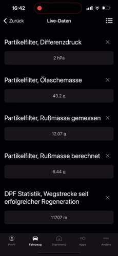

Hallo in die Runde,
ich habe seit ein paar Monaten ein kleines Problem. Mein DPF regeneriert in etwa alle 50km. Dabei scheint es wohl egal zu sein ob ich nur in der Stadt fahre oder voll Pull auf der Autobahn über eine längere Zeit.
Gestern habe ich mit OBDeleven mal die Werte während der Regeneration geprüft. Der Wagen fängt bei ca. 25g Rußmasse an zu regenerieren und brennt dann auf ca. 6g runter.
Was mir ebenfalls aufgefallen ist, meine Ölaschemasse liegt bei 43,1g. Irgendwo hier hatte ich mal was von einer Grenze bei 45g gelesen. Dann ist er laut VAG wohl voll und muss ersetzt / gereinigt werden.
Meine Frage dazu: ist dem so? Ist ab 45g wirklich Ende und ich bekomm diverse Kontrolllampen angezeigt?
Ebenfalls erscheinen mir die Regenerationsintervalle etwas kurz. Wenn der DPF allerdings kurz vor voll ist, würde das ja das Problem erklären.

DPF Livedaten
Anbei nochmal ein paar Aufnahme vom heuten Tag. Leider habe ich noch nicht die Option gefunden via OBDeleven zu loggen, deshalb leider nur Bilder
Die Fahrt Bestand aus ca. 50% Kraftfahrstraße und 50% Stadtverkehr.
Gesamtfahrtdauer knapp 15min.
[Von Motor-Talk aus dem Thema '2.0TDI - DPF Regeneration alle 50km' überführt.]

Um welchen Motor genau handelt es sich denn?
Die Grenzen für das Regenerieren sind erstmal normal. Also bei ca. 25g fängt er an und das ist ok.
Das er es so oft macht ist allerdings nicht gut. Er sollte nicht so schnell auf die 25g kommen.
Dein Verbrauch ist normal?
Nach dem Motor wurde schon einmal gefragt.
Auch wäre es mal interessant wie der Differenzdruck bei dir während der Fahrt (auch mal Vollgas) aussieht.
Hast du viel Ruß am Auspuff?
