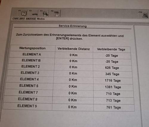

Ja zweijährlich oder alle 40.000 Kilometer in Europa.
Was ich im US Civic-Forum lese, ist in Nordamerika das CVT-Öl erst zwischen 100.000 bis 150.000 Kilometer fällig oder nach cirka fünf Jahren. Manche Amis sind aber übervorsichtig und wechseln es auch schon nach 30.000 Meilen und drei/vier Jahren.
Mich wundert es, dass deine Wartungsanzeige noch nicht zum CVT Ölwechsel schickt. Vielleicht hast du ein schonenendes Fahrprofil/Fahrstil, viel Langstrecke, wenig Vollast, keine Bergpässe.
Die Resttage können ja wieder nur die Händler einsehen, das hier meine ich:
Honda Civic Service Erinnerung
Ja finde ich auch merkwürdig.
Die Resttage zeigt er im Bordcomputer schon an. Nur das was du dann machen musst zeigt er dann erst unmittelbar davor an. Ich meine 30 Tage davor.
Mein Fahrprofil ist sehr gemischt. Ich fahre viele Kurz wie auch Langstrecke. 70prozent davon sehr sparsam und 30 Prozent davon auch mal sportlich.
