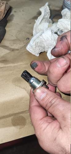

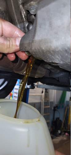

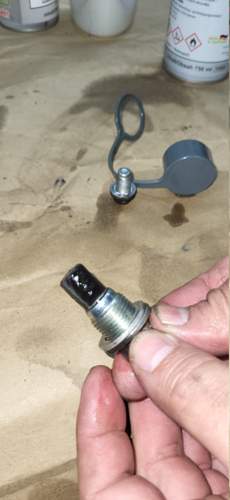

Servus zusammen,
Nur zur Info für denjenigen den es interessiert :)
Hab heute mein CVT-Öl gewechselt.
Km-Stand:95250km
Intervall: nach 40000km
Ölfilter hab ich nicht gewechselt (hab bis jetzt noch nicht herausgefunden wann der gewechselt werden muss/sollte)
Paar Bilder vom Öl und dem Abrieb am Magneten.
+2
Welches Öl hast du eingefüllt?

@darkestmind schrieb am 27. Januar 2024 um 22:01:08 Uhr:
Original Honda HCF-2
