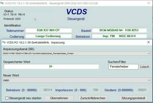

@hadez16 schrieb am 17. Juni 2018 um 09:54:20 Uhr:
@HiMyNameIsUbik schrieb am 16. Juni 2018 um 20:37:19 Uhr:
Beim Pre-FL konnte ich das im MMI einstellen (S3) beim FL RS3 nicht mehr. Kann aber gut sein, dass der Codier-Gott (@hadez16), davon was weiss.
Ähm. Ist mir nun garnicht so vor Augen.
Es gibt im BCM aber folgenden Kanal:
ENG10609-ENG10912-ZV Komfort-elektrischer_Fensterheber_hinten
Der könnte das evtl. leisten.
Dass es beim vFL dazu gar einen Menüpunkt gibt/gab weiß ich garnicht...ich bin nicht gut darin mir Menüführungen einzuprägen.
Ja, funktioniert 🙂
Der Kanal hieß bei mir nur etwas anders...

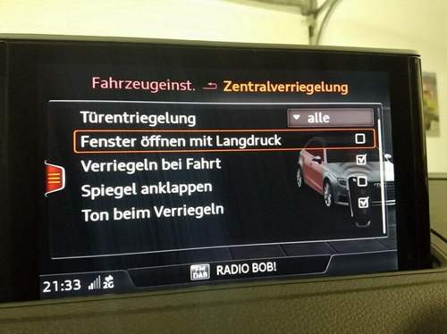

Beim Vor-Facelift konnte man beim Komfortöffnen der Scheiben (Langdruck auf Fernbedienung) glaub' im MMI Menü auswählen "Fahrer-/Beifahrer-/+hinten". Im Facelift gibt es nur noch eine Option "alle" gleichzeitig - siehe Bild - was für ein Rückschritt...
Mit der Codierung geht es, dass nur noch vorne die Scheiben runterfahren. ABER: Mit Langdruck beim Schliessen fahren die hinteren nicht mehr mit hoch! (falls sie vorher manuell geöffnet wurden)
Facelift-komfortoeffnen
Fb-langdruck
