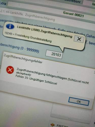

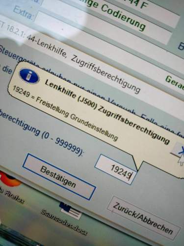

Hat jemand einen Login-Code? Mit folgendem Login-Code im Anhang kann ich leider keine Anpassungskanäle ändern.
Wegen der Lenkhilfe bei Motorlauf? Was sagt er denn wenn du den Kanal ändern willst?
Genau, das wollte ich aktivieren. Die Anpassung will er nicht übernehmen, sagt "Zugangsberechtigung erforderlich".

Versuch mal 20103.
Nein, 19249.
@hadez16 schrieb am 29. Juni 2018 um 21:42:12 Uhr:
Nein, 19249.
Das sagte mit VCDS auch, ging aber nicht. Als Meldung steht da auch "Freistellung Grundeinstellung", deswegen dachte ich ist dies vielleicht ein anderer Login.
Achso ja, pardon, war ja der von den Grundeinstellungen.
Wenn 20103 nicht klappt....schaue ich morgen mal...heute ist zu spät 😉
Ja 20103 würde ich auch erst morgen früh testen. Besten Dank

Moin, leider geht 20103 auch nicht. Ungültiger Schlüssel.

Leider klappt das ganze beim VFL wohl nicht, sobald die Anpassung übernommen wurde und die Zündung für ein paar Minuten aus ist, ist der Anpassungskanal beim nächsten Mal wieder auf "nicht aktiv".
Thema ist für mich dann erstmal vom Tisch. Besten Dank an euch für die Unterstützung und den Hinweis dieser Codierung aus dem Skoda-Forum.
