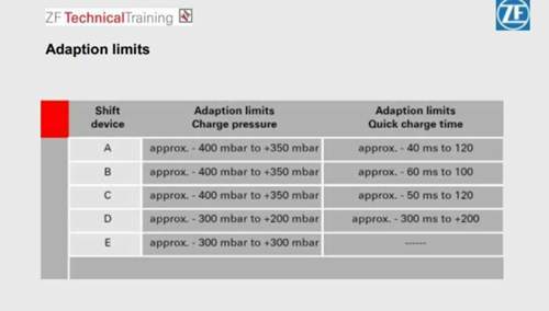

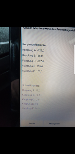

@ohridmk welches getriebe ist bei dir verbaut? hast du die adaptionswerte und füllzeiten zurückgesetzt? wäre interessant nach 1000-2000km wenn du diese hier posten könntest. danke
Mein Automat ist ZF 6hp26, und habe das Ravenol Öl eingefüllt 8 (2x4) Liter RAVENOL ATF 6HP Fluid.
Werde dann is Adaptionwerte zurückstellen, und die Füllzeiten nach 1000 und 2000 km posten.
Das sind meine werte vor der adaptionsfahrt.
