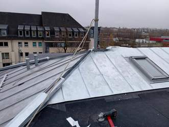

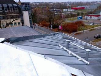

Fri Nov 19 18:35:11 CET 2021    |    bronx.1965
Mahlzeit,
@Toledo
Bild 3, was kommt da jetzt noch mittig drauf? Das bleibt doch nicht so, wie deckt ihr das ab und ist dieses Vierkantprofil ein Provisorium (Sicherung) oder bleibt das?

Fri Nov 19 19:03:56 CET 2021    |    ToledoDriver82
@bronx.1965 schrieb am 19. November 2021 um 18:35:11 Uhr:
Mahlzeit,
@Toledo
Der Abschluss erfolgt so wie hier,ein so genannter Lüfterfirst
Fri Nov 19 19:05:31 CET 2021    |    bronx.1965
Editiert.
Danke, bestens erklärt. 🙂

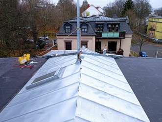

Und die beiden Stangen bleiben, dazwischen kommt noch eine Art Geländer,rein zur zierte und Auflage vom Denkmalschutz weil auf dem Bild von 1880 so eins vorhanden ist

Auf Bild 3 hast du praktisch die Vorstufe...beim decken gehen die ja drüber hinaus weil ich ja Material zum späteren aufstellen benötige. Wenn ich nun die zweite Seite decke, stört dieses Material, also muss ich es aufstellen und dann weiter umlegen...das Problem zu dieser Jahreszeit,es ist zu kalt, das Blech reißt oder bricht sehr schnell,es dauert also alles auch länger. Wenn die zweite Seite fertig ist, Stelle ich die ebenfalls auf und die erste hole ich wieder zurück bis beide etwa parallel stehen. Dann muss ich die auf die richtige Höhe schneiden,das Lüfterelement einsetzen und zum Schluss die Haube drauf...vom Prinzip nichts anderes als eine Dunsthaube.
Okay, sowas gibts also auch. Denkmalschutz ist ja auch so ein eigenes Thema.
Anschaulich erklärt! Darunter kann ich mir was vorstellen und so macht diese Vorgehensweise Sinn und erklärt mir diese "unfertigen" Bleche. Ich habe echt überlegt wie das zu Ende gebracht wird.

Für die Stangen und das Geländer ist der Metallbauer zuständig...im übrigen hab ich das ursprünglich mal gelernt😉 da es davon nur ein schlechtes Foto gibt,ist bei der Abfertigung recht viel künstlerische Freiheit möglich. Allerdings hat man nun gemerkt,das die Konstruktion doch mehr windanfällig ist als gedacht und so müssen wir noch Anspannseile befestigen.

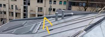

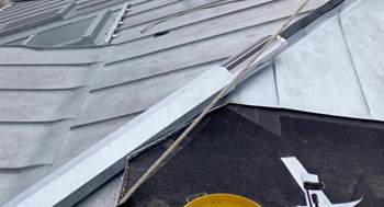

Das Problem,ich muss den Falz ja erst auf die Seite legen bevor ich ihn kanten kann und das wiederum geht immer erst,wenn die Vorarbeiten abgeschlossen sind
Bild erklärts gut. Pusselarbeit! 🙄
"Anspannseile" klingt aber auch interessant. Ist doch klar das so ein "Geländer" auf dem Dach einer Windlast ausgesetzt ist.
Gab es diese "Seile" früher schon?

Fri Nov 19 19:42:34 CET 2021    |    ToledoDriver82
@bronx.1965 schrieb am 19. November 2021 um 19:35:41 Uhr:
Trifft es ganz gut, zumal man gerade bei Einbauteilen immer schon 3 Schritte im voraus sein muss.
Was die Stangen angeht,man hatte gehofft,dass die 10x10 Vierkantsäulen nicht so anfällig sind... Größen wurden anhand der Fotos geschätzt, genaue Maße gibt es nicht. Auch hast du heute andere Vorgaben was das befestigen und sichern solcher Elemente angeht. Auf alle Fälle bleibt es an uns hängen,da der Metallbauer sich natürlich hüten wird, irgendwelche Befestigungen in unser Dach zuschrauben... erstens wegen dem dicht bekommen und zweitens weil er uns damit aus der Gewährleistung raus nimmt 😉

Fri Nov 19 19:50:33 CET 2021    |    bronx.1965
(...)Auf alle Fälle bleibt es an uns hängen,da der Metallbauer sich natürlich hüten wird, irgendwelche Befestigungen in unser Dach zuschrauben... erstens wegen dem dicht bekommen und zweitens weil er uns damit aus der Gewährleistung raus nimmt 😉
Logisch! Also habt ihr quasi die symbolische "Arschkarte".
Das wird doch aber "durchs Dach" geführt. Wie dichtet man die Durchführung ab? Verlöten - weil Blech?
