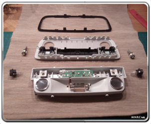

Heute habe ich mich der Innenspiegel-, Fußraum-, Mittelarmlehnen- und Deckenleuchten- Gestaltung gewidmet.
Ich kann mir ehrlich gesagt schönere Freizeit ...
[mehr]
... gestaltungen vorstellen 😁, aber nun habe ich den schlimmsten Teil ja hinter mir 😉
Meines Erachtens nach, ist ein homogenes Lichtfeld im gesamten Wagen Inneren ein MUSS für eine gute Ambiente - Beleuchtung.
Dies ist den Innendesignern von Mercedes bei unseren w212ern leider, wie ich finde, nicht wirklich gelungen.
Seitenverkleidungen und Armaturenbrett - Zierleiste mit verschieden farbigem Ambiente Licht.
Innenspiegel Spot, Fußraumambientelicht und Ambientelichter der Mittelarmlehne hingegen nur einfarbig ( gelb/orange).
Das beißt sich natürlich, wenn die Ambientefarbe mal nicht auf gelb/orange eingestellt ist.
Somit heißt das für die Umrüstung viel MehrArbeit 🙄

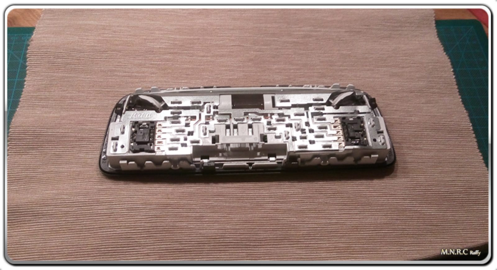

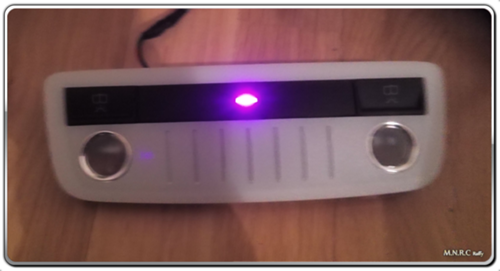

Deshalb habe ich nun heute auch den Innenspiegel, die Deckenleuchte Fond, die Fußraumleuchten und die Mittelarmlehne in Angriff genommen.
[bild=4] [bild=2]
[bild=3][bild=1]
Das einfarbige Ambientelicht ( rot markiert ) habe ich jeweils auf der Platine entfernt, um mögliche Farb Verunreinigung zu verhindern.

Schau dir in meinem Ambiente Artikel mal die Platine vom Innenspiegel an, ich habe dir die LED Blogartikel Ambientebeleuchtung Innenspiegel Leselampe rechts im Bild markiert, müsstest du halt umlöten auf eine weiße.

Die Ambiente Beleuchtung ist heute Mittag fertig, es war letztendlich mehr Arbeit als erwartet, natürlich trotzdem problemlos stemmbar, jedoch zeitintensiv.
Heute werde ich noch meinen Ambienteschalter und den rgb Controller mit einschleifen und das ZGW und KI so codieren damit man diesen auch per Kombiinstrument steuern kann.
Danach poste ich noch die Zusammenfassung mit Ambiente Bildern 😁, habe vorhin alles testweise angeschlossen.... Und ich bin beigeistert 😁
