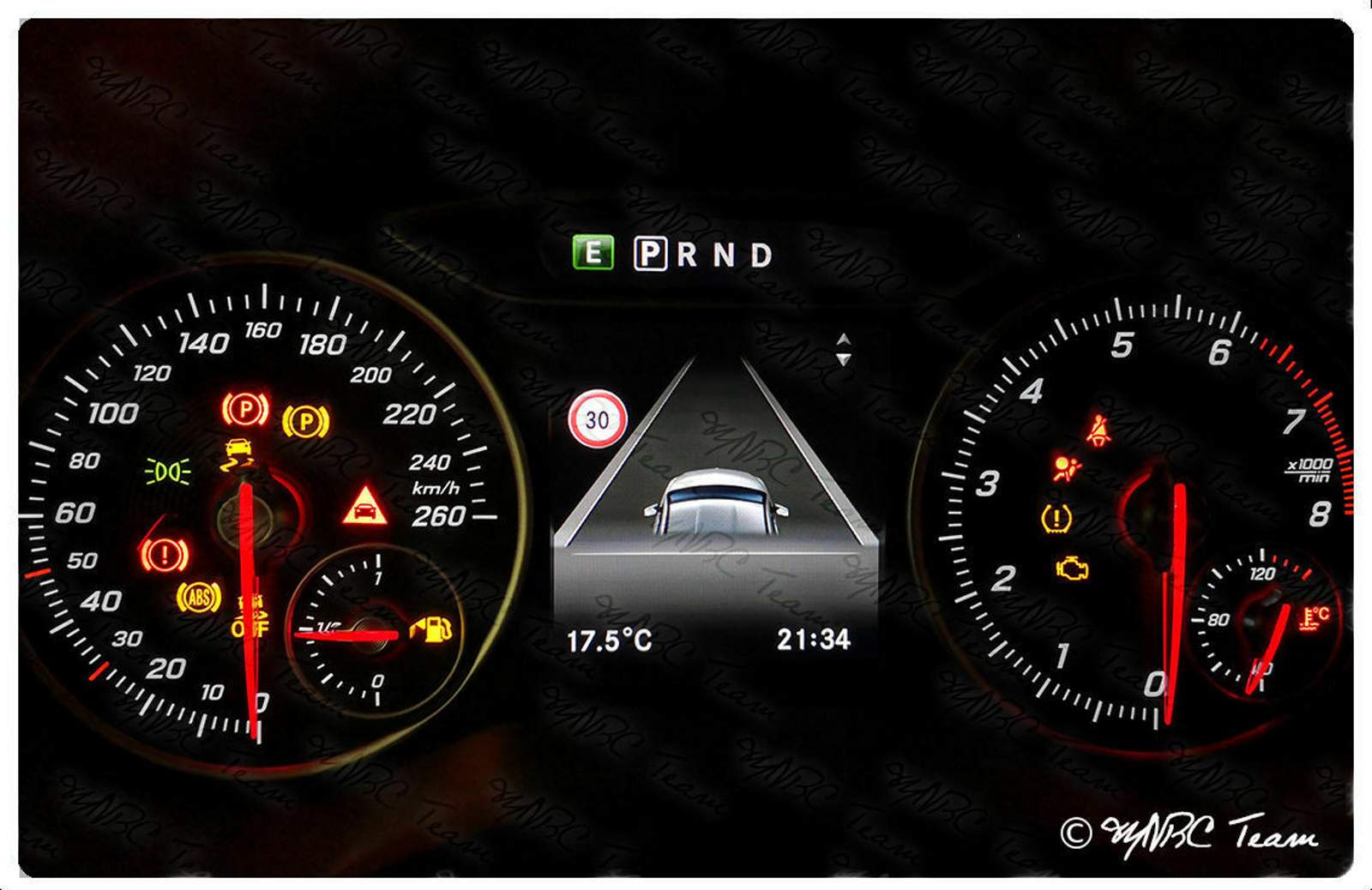

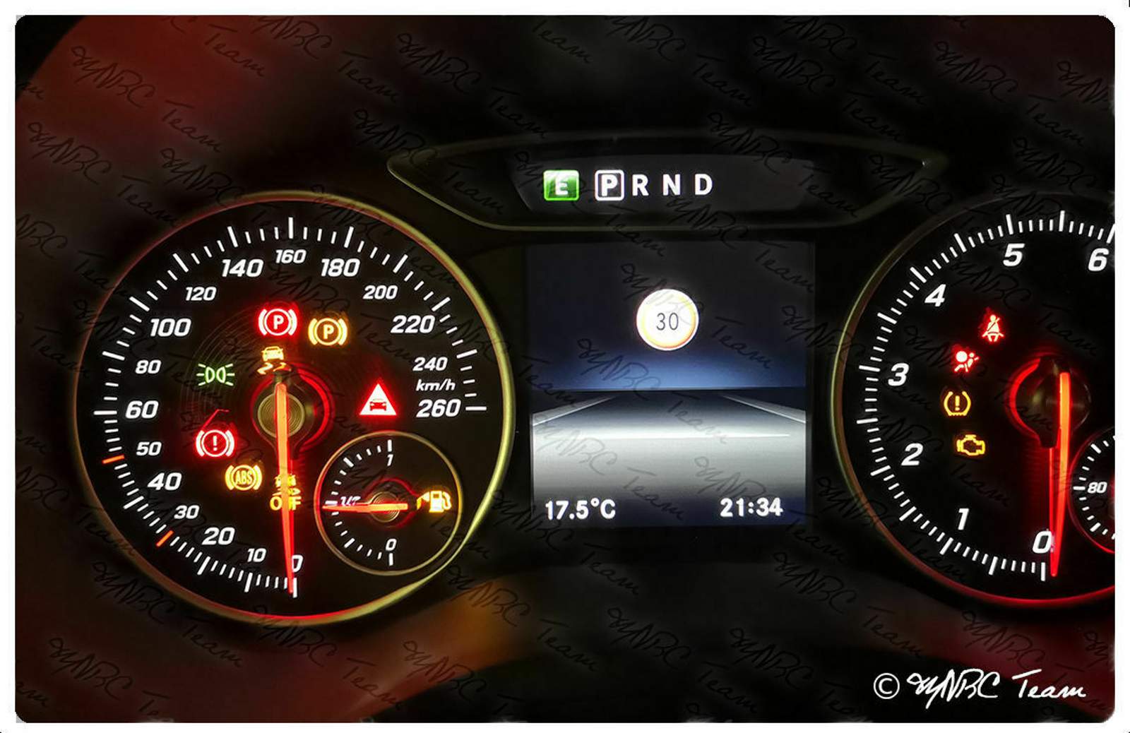

Anzeige bei erkanntem Verkehrschild

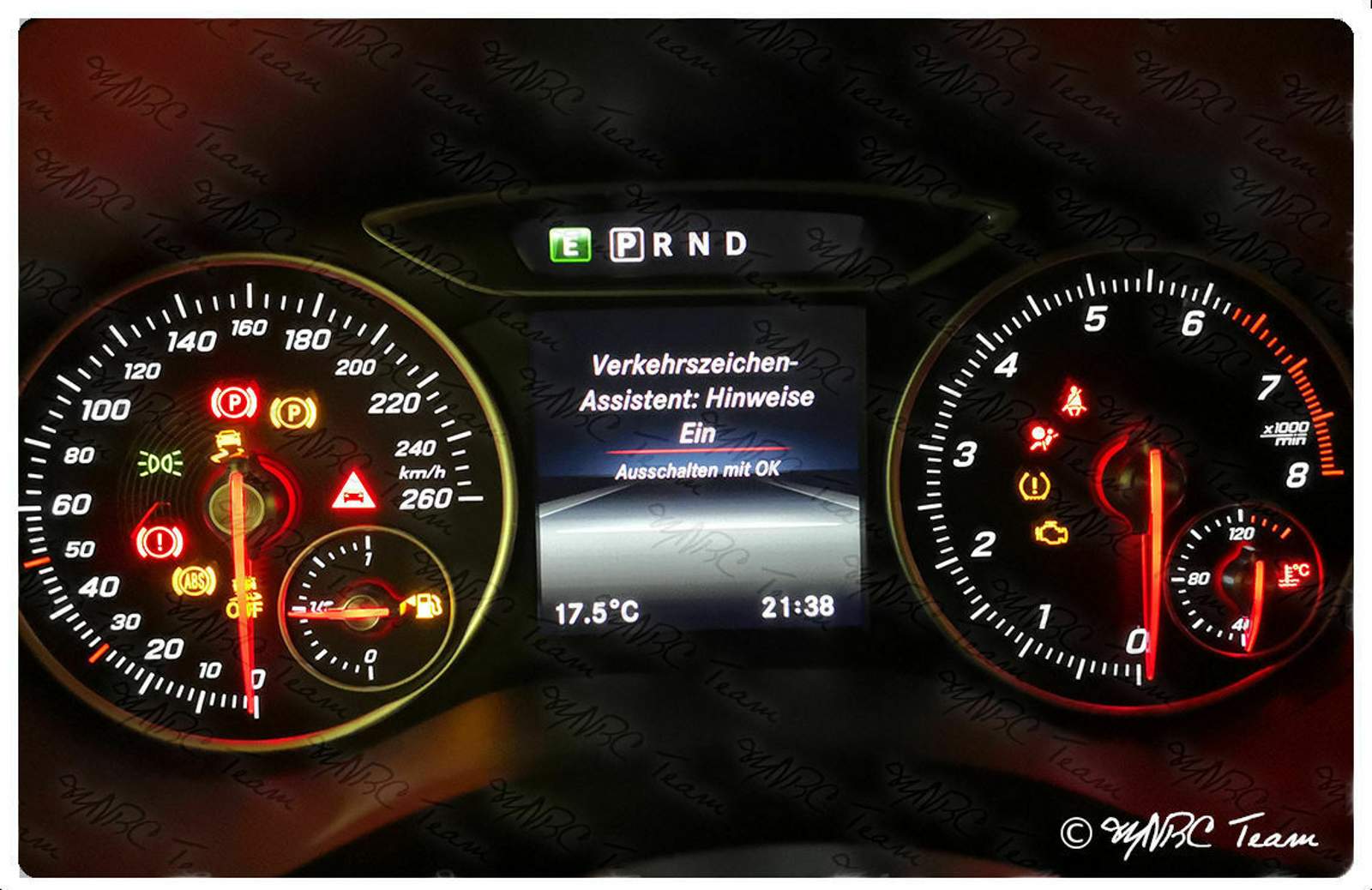

Ab Werk kann man den Verkehrszeichenassistent nur mit Comand erhalten.
Es ist jedoch möglich das Ganze im Nachhinein auch beim Mopf der BR 176 246 117 X156 166 (212 funktioniert unter bestimmten Voraussetzungen ebenfalls) mit Audio 20 und verbauter Navigation (NTG 5S1) freizuschalten.
Die Verkehrszeichen werden in der Assistenzgrafik dauerhaft im KI eingeblendet.
Leider synchronisiert das System NICHT immer korrekt, d.h. das Audio 20 zeigt teilweise weiterhin nur Tempolimits von den gespeicherten Kartendaten an. Im Tacho jedoch immer korrekt.
Voraussetzung für die Freischaltung ist der (passive oder aktive) Spurhalteassistent und ein verbautes NTG 5S1 Audio 20 MIT Navigation
Bei Fahrzeugen die nur mit dem Fernlichtassistent ausgestattet sind muss die Multifunktionskamera (MFK) in der Windschutzscheibe getauscht werden.
