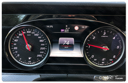

Ab Werk kann man den Verkehrszeichenassistent nur mit Comand erhalten.
Nun ist es jedoch möglich das Ganze im Nachhinein auch bei den BR 213 und 238 mit Audio 20 (bei verbautem Garmin) freizuschalten.
Die Verkehrszeichen werden dauerhaft im KI eingeblendet:
[bild=1]
Das System lässt sich im Gegensatz zu der VZE i.V.m. Comand aber nicht abschalten, es kann allerdings die Art der Geschwindigkeitswarnung eingestellt werden.
Hier lässt sich dann bequem akustisch, nur optisch (kurzes blinken) oder auch ganz aus einstellen.
[bild=2][bild=3]
