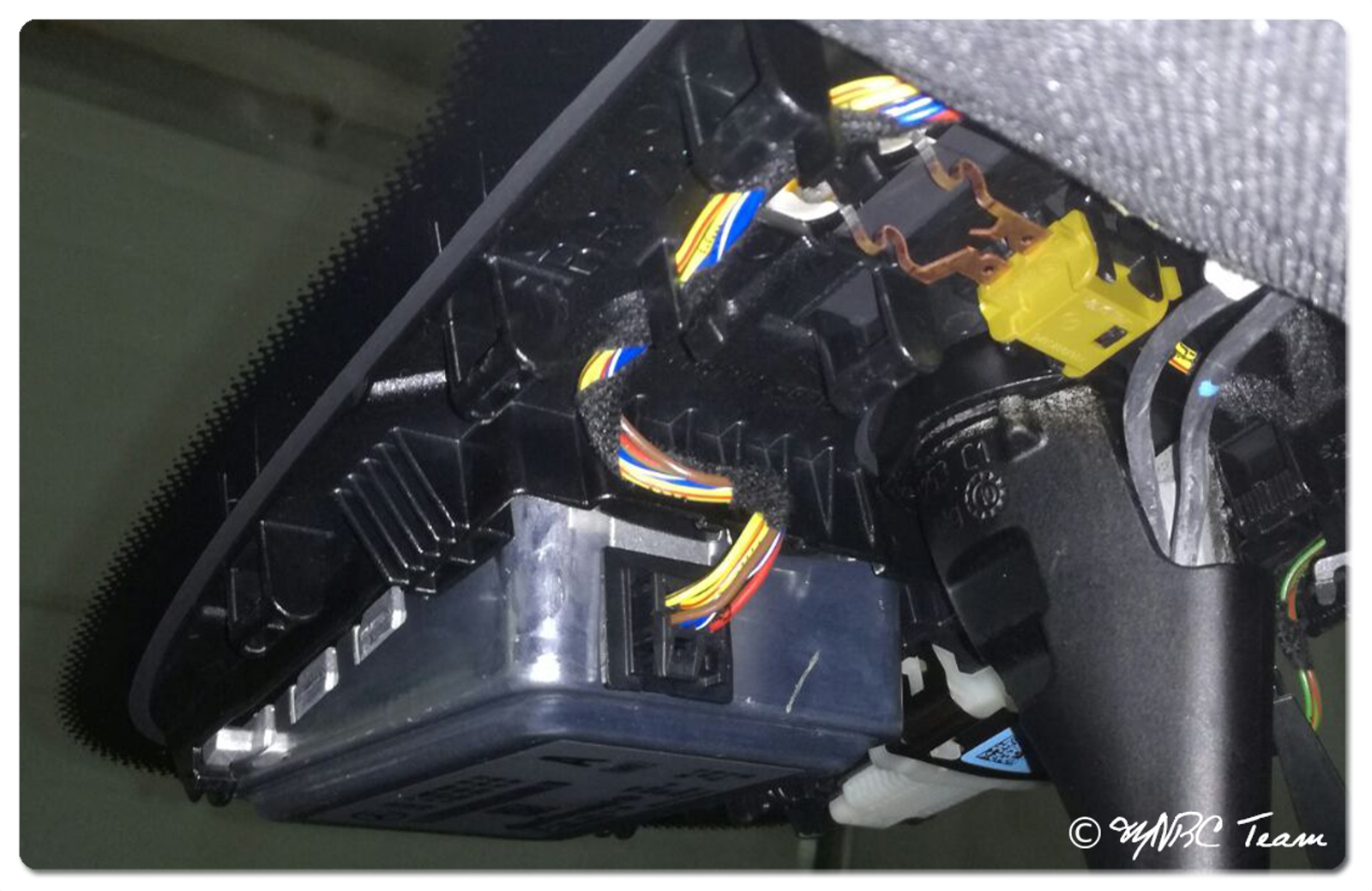

Die Kabel am Spiegel waren relativ kurz und ich fragte mich wie die wohl an der DBE (Dachbedieneinheit) angeschlossen würden.
Also die DBE mittig mit einem Plastikkeil entriegelt und heruntergezogen.

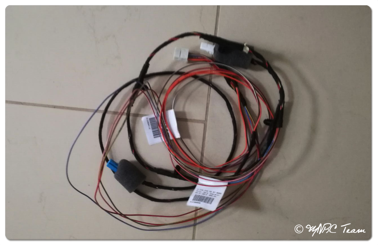

Nach Recherche im EPC stellte ich fest, dass ich weitere Kabelsätze brauche, um das Ganze anzuschließen.
Für die Abblendfunktion die Teilenummer:
A246 540 83 08 (31 Euro)
und für das Lichtpaket:
A246 540 59 07 (31 Euro)

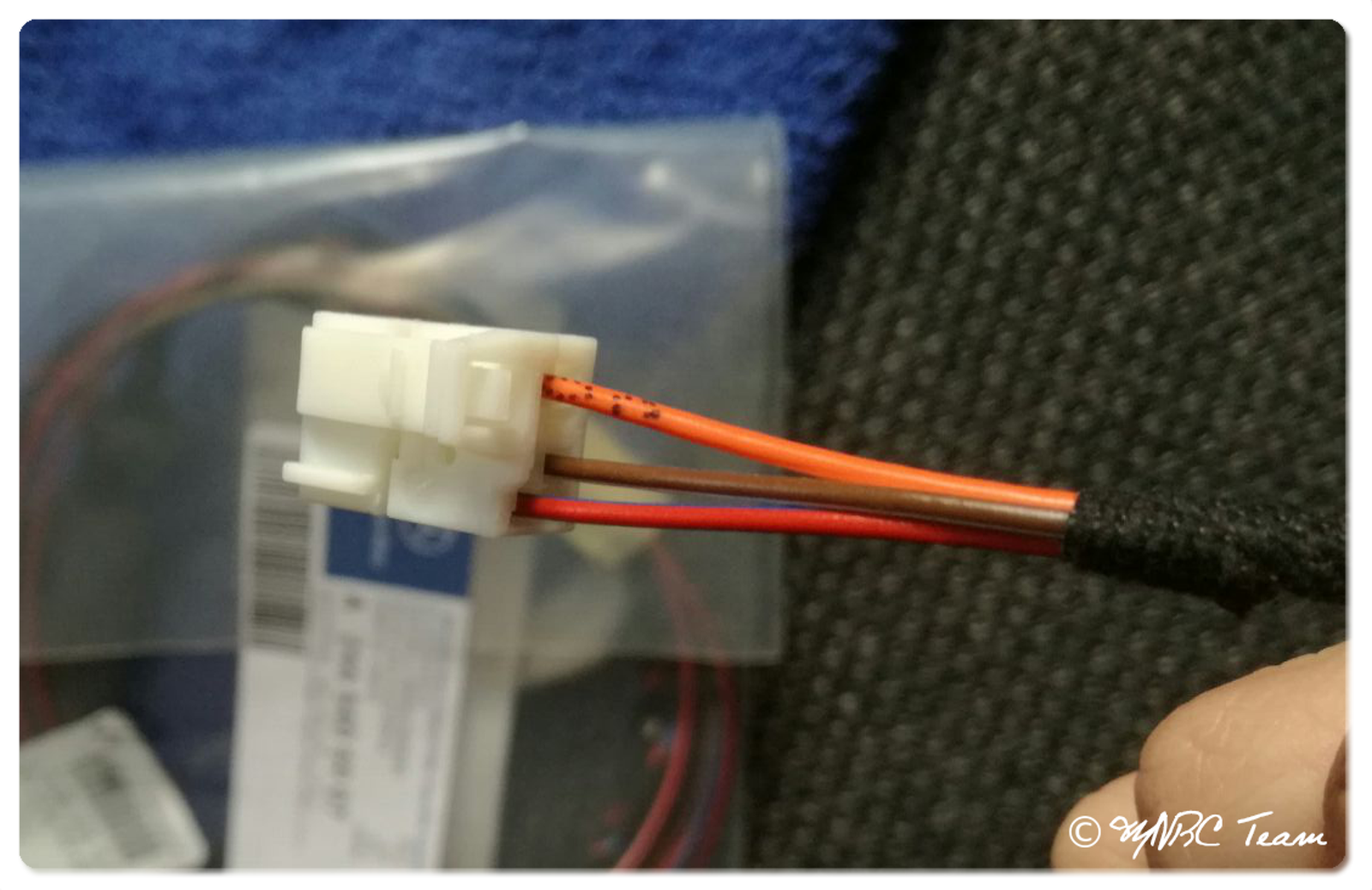

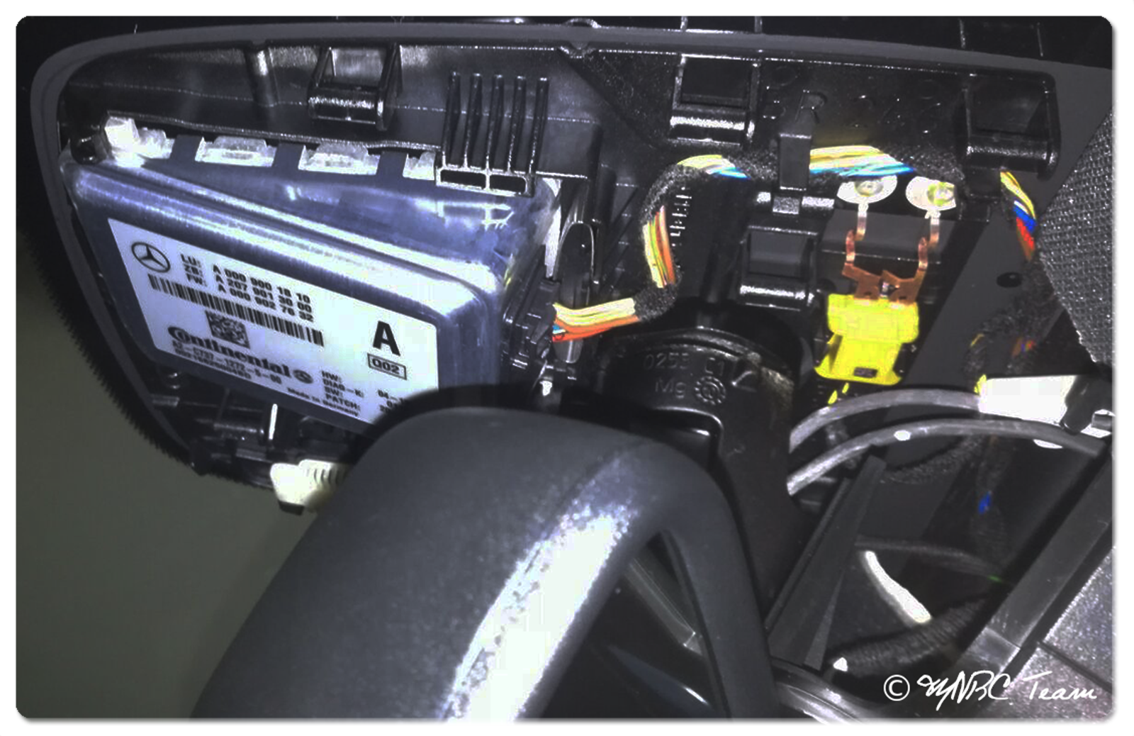

Also ebenfalls bestellt. Bei Lieferung habe ich dann festgestellt, dass mann noch die beiden Kabelsätze in einem Stecker zusammenführen und verbinden muss, damit es an den freien Steckplatz der DBE passt.

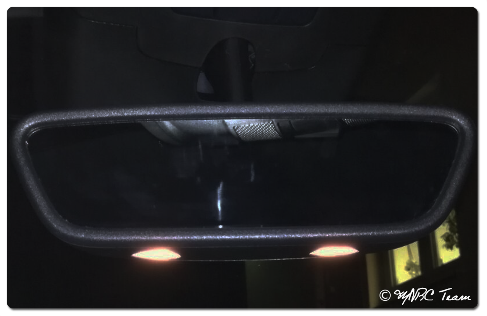

Nachdem alles verkabelt war merkte ich, dass die Abblendfunktion und das Ambientelicht ging, aber nicht die Leseleuchten im Spiegel selber. Nach Codierung in der DBE mit Xentry liefen diese letztendlich auch.

Wed Mar 08 17:42:52 CET 2017    |    Batterietester132792
Ich habe den Umbau heute auch gemacht, trotz Lichtpaket geht die Lesebeleuchtung im Spiegel nicht mehr, auch, wenn ich den " alten " Spiegel wieder anschließe geht nur die Ambientbeleuchtung, nicht die Lesebeleuchtung.
Stellt sich die Codierung von alleine um? Wo kann ich das codieren?
Grüße Daniel
Wed Mar 08 17:57:38 CET 2017    |    CLK230FAHRER
Wird in Xentry oder Vediamo codiert in der Dachbedieneinheit.
Automatisch stellt sich da nichts um.
Fri Mar 10 15:23:59 CET 2017    |    Batterietester132792
Danke für die rasche Antwort, das Problem hat sich erledigt, es war einfach nur ein Pin aus dem Stecker gerutscht. Ist wohl beim Umpinnen der Kabel passiert.

Wie lautet die Referenznummer des Kabels in Bild 3?
(Der eine mit einem weißen Stecker an einem Ende und zwei Anschlüssen am anderen Ende, einer blau und der andere weiß)
Vielen Dank.
Thu May 21 16:55:58 CEST 2020    |    CLK230FAHRER
@jkn89
wenn man sich die Mühe macht und den Artikel mal am PC öffnet und auf weiter klickt stehen sogar 2 Teilenummern für den Kabelsatz im Artikel.

Habe ebenfalls den Innenspiegel getauscht (Lichtpaket bereits vorhanden).
Zusätzlich wird der Leitungssatz A246 540 59 07 wie beschrieben benötigt.
Hat auch alles gut geklappt, die drei Kabel umpinnen, Stecker anschließen, kurz testen und Licht bleibt bis auf Ambiente aus. Okay nochmals Kabel / Pins geprüft - nichts. Nochmal alten Innenspiegel getestet - Lampen bleiben dunkel. Also nochmal alles geprüft, Stecker rein / raus. aber nichts gefunden.
Haben schließlich den neuen eingebaut, Kabel durchgezogen und angeschlossen und alles zugemacht.
Etwas gewartet (1-2h?) und nochmal kurz getestet, plötzlich funktionieren die Leuchten!!!
Meine Vermutung ist, dass das Steuergerät erkannt hat dass ein Problem vorliegt und die Lampen erstmal deaktiviert hat. Beim erneuten Testen, wurde es nochmals probiert, ob nun etwas angeschlossen ist und es hat wieder funktioniert.
Vielleicht hilft der Beitrag ja jemanden, wo das gleiche Problem hat 🙂
Falls jemand noch eine andere Erklärung hat oder weiß wieso ich das Problem hafte, freue ich mich auch über eine Rückmeldung.
