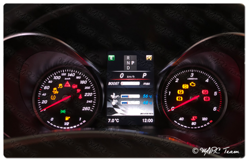

2. Die Boost Anzeige
[bild=1][bild=2]
Die Boost Anzeige lässt sich bei Fahrzeugen ab 06/ 2015 (alle KIs mit "Balken- Design"😉 freischalten.
Läuft allerdings nur bei den V6 und V8 Modellen, bei allen anderen ist derzeit kein Ausschlag feststellbar.
Auf Wunsch wird die Boost Anzeige daher deaktiviert.
