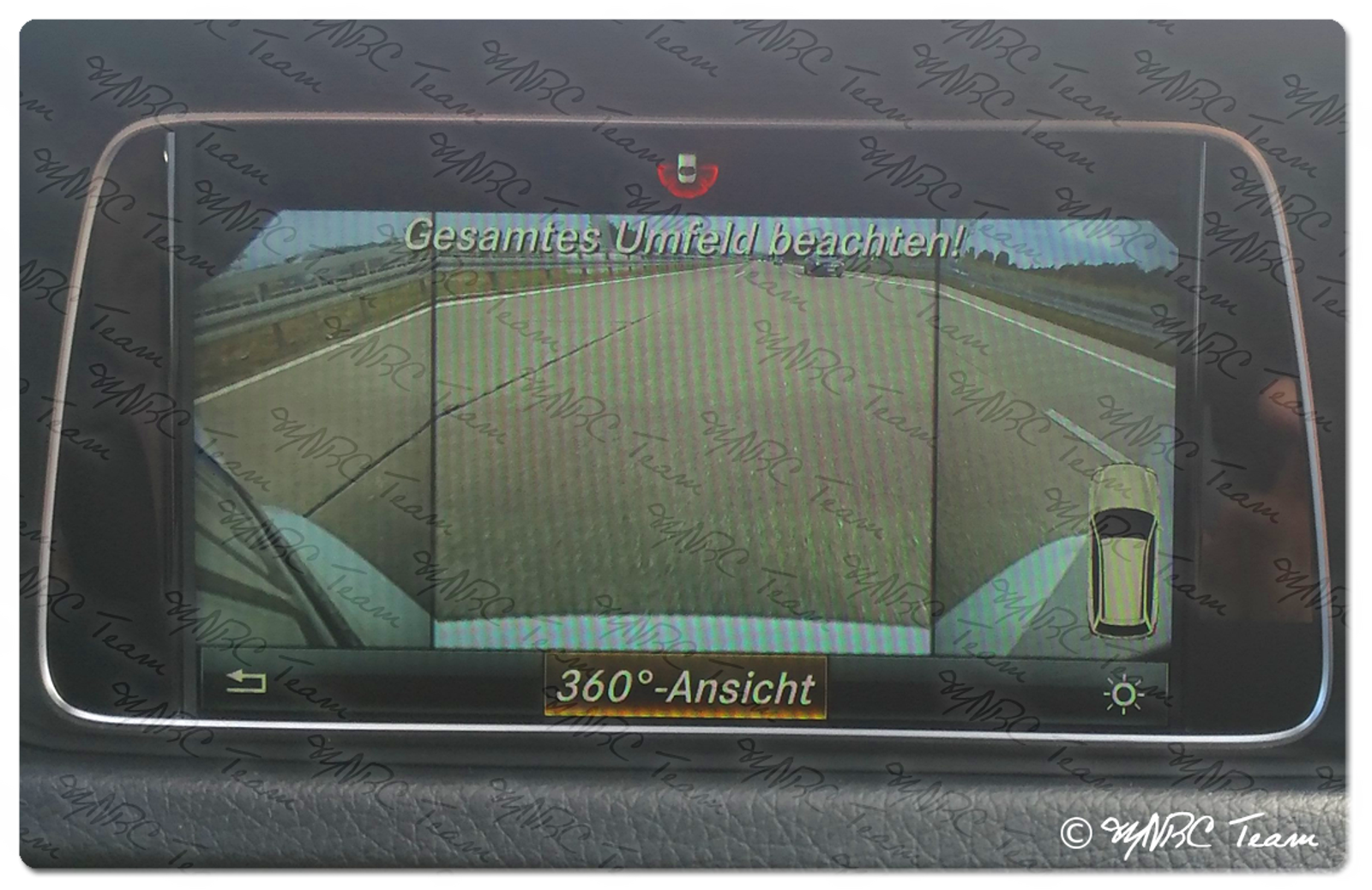

Hexcode des Rundumsicht Steuergerätes entschlüsselt !
Es gibt 2 verschiedene Steuergeräte Varianten mit jeweils unterschiedlichen Versionsbenennungen
Steuergeräte Variante 1 in Verbindung mit Comand NTG4.5 Gen2/Gen3
3 Geschwindigkeitsbegrenzungen definiert
  • Allgemeine Abschaltgrenze ( Bis zu 500 km/h einstellbar)
  • Maximale Einschalt-Geschwindigkeit ( Bis zu 500 km/h einstellbar)
  • Maximale Abschalt-Geschwindigkeit bei automatischer Aktivierung durch Gangwahl R ( Bis zu 500 km/h einstellbar)
( somit Einstellungsbreich individuell einstellbar von 0km/h - 500km/h)
Steuergeräte Variante 2 Verbindung mit Comand NTG5s1, NTG5s2, NTG5.5
2 Geschwindigkeitbegrenzungen definiert.
  • Maximale Einschalt-Geschwindigkeit ( Bis zu 250 km/h einstellbar, jedoch durch die allgmeine Abschaltgrenze des Comands, welche in diesem Fall nicht editierbar ist , ab 55-80 kmh je nach Version abgeschaltet)
  • Maximale Abschalt-Geschwindigkeit bei automatischer Aktivierung durch Gangwahl R ( Bis zu 250 km/h einstellbar, bleibt unberührt von der allgemeinen Abschaltgrenze des Comands )
( somit Einstellungsbreich individuell einstellbar von 0km/h - 250km/h)

[bild=1]PS.: bei der RFK mit dynamischen Hilfslinien ist dies ebenfalls möglich, näheres dazu in einem unserer nächsten Artikel

Fri Sep 29 11:17:56 CEST 2017    |    ta-raffy
Hey, es geht nicht darum bei 500km/h die Rundumsicht zu aktivieren, das ist lediglich der mögliche Einstellbereich.
Je nachdem wie man es haben möchte.
Wenn jemand viel Hänger fährt könnte man das System beispielsweise bis 120km/h freischalten, somit kann er während der fahrt jederzeit die Verbindung zwischen Auto und Hänger überprüfen.
Hatte jetzt auch jemanden der die Sperre nur bis 50km/h aufgehoben haben wollte, ferner 200 km/h halte ich auch für unnötig, aber jeder wie er möchte, ist wie im Artikel schon erwähnt BIS zu... Freischaltbar.
Und wie in der Fußnote des Artikels beschrieben ist es nicht verboten.

Was sind die Voraussetzungen? Die 360 Grad Ansicht muss schon ab Werk eingebaut sein?
Mon Oct 30 09:48:38 CET 2017    |    ta-raffy
Hey, es muss natürlich eine Rundumsicht verbaut sein damit man sie auch in höheren Geschwindigkeiten freischalten kann.
Hierbei ist es egal ob mit original Teilen nachgerüstet oder ab Werk.
Beste Grüße
Raffy vom MNRC Team
Mon Oct 30 12:31:43 CET 2017    |    christian97
Für die "nur Rückfahrkamera"-Variante geht es also nicht?
Mon Oct 30 12:38:41 CET 2017    |    ta-raffy
Die Kamera selbst kann man auch bearbeiten, welches Fahrzeug mit welchem Modelljahr hast du denn?
Beste Grüße
Raffy vom MNRC Team
Mon Oct 30 12:44:00 CET 2017    |    christian97
W447, Bj 2017
Tue Oct 31 23:31:00 CET 2017    |    ta-raffy
Bei dem Comand Typ dass im 447 verbaut ist kann man während der Fahrt aber nicht die Kamera seperat anschalten :/

Hallo, der Artikel ist ja schon paar Jahre alt. Gibts diese Funktion noch irgendwo? Wenn ja wieviel kostet das circa?
Tue Apr 20 10:17:22 CEST 2021    |    milu1980
Wurde bei mir probiert geht aber nur bis 50kmh max. GLC 2017 Command. Auch wenn es höher geht, muss man aber immer der Kamera manual ausschalten nach Rückwärzfahrt !

Wed Jun 30 14:28:24 CEST 2021    |    milu1980
Kannst vergessen, sonst jedes mal nach Rückwärzfart muss du die Kamera ausschalten.

@Coupe333 schrieb am 30. Juni 2021 um 14:42:19 Uhr:
Hi Milu,
Danke für die schnelle Antwort, was genau meinst du mit abschalten.
aktuell starten die Kamera ja immer im Gang R oder wenn ich sie manuell im Menü starte.
Des wäre super wenn ich Bsp. navi Musik etc starte sobald ich damit fertig bin dann die Kamera aktiviere.
So das diese dauern läuft ich aber jederzeit auf Musik, navi, andere Einstellungen switchen kann.
Vielen Dank
Nach "R" bleibt die Kamera immer an, muss du jedes mal ausschalten, wenn nicht mehr brauchst, das muss du wissen.
Schaltet sich nicht mehr ab 15 odef 30kmh automatisch aus.
