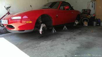

Der Aktuelle Stand sieht wie folgt aus:

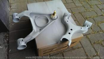

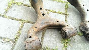

  • Alle Querlenker sandgestrahlt und in graphitgrau lackiert
  • PU-Buchsen zu 75% bearbeitet (Riefen gefräst und abgeschmiergelt)

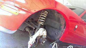

  • Ausbau der alten Dämpfer ist fertig (Alte Dämpfer und Gewindefahrwerk liegen zum Domteller wechseln in der Werkstatt)
  • Ausbau der vorhandenen Querlenker bei 75% -.- Ich hasse die Dinger einfach, unzählige Muttern/Schrauben sind gebrochen. Das Highlight war als mir dann meine fu**ing 17" Nuss auch noch gebrochen ist.
  • Erneuerung aller möglichen Schrauben/Muttern/Unterlegscheiben durch V2A bzw 10.9 je nachdem an welcher Stelle welche Festigkeit (meiner Meinung nach) benötigt wird.

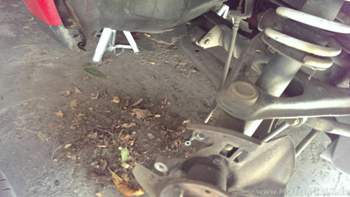

So hier ein kleiner Zwischenstand.
Die neuen alten Querlenker sind schon teilweise sandgestrahlt. Hatte es erst mit so einem Drahtbürsten-Aufsatz für einen Akkubohrer versucht aber die sind nicht halb so effektiv. Da reinigt man die Querlenker eher oberflächlich. Wenn ich mir die Arbeit mache dann wollte ich es aber schon genau machen.
Die PU-Buchsen für die Querlenker sind auch da.
Werde diese wie Soundoptik montieren: http://www.soundoptik.de/.../11_MX-5_PU_Buchsen_spezial.html
Das heisst ich muss sie noch anrauen, mit Kerben versehen und Gewinde für Schmiernippel eindrehen.
Nebenbei geht es schon mal um den Ausbau des Fahrwerks. Fand das Video hier recht hilfreich: https://www.youtube.com/watch?v=XV5d46Q8J90
Die alten Gummis aus den Querlenkern so wie das Wechseln der Domlager und Co. mache ich nicht selbst. Werde das in einer freien Werkstatt für nen kleinen Pfennig machen lassen, so kann ich parallel an die Bremsen gehen.
Wer das auch mal vorhat und die alten Querlenker-Gummis selbst ausbauen möchte der kann die herauspressen. Ich hatte das mit einem Kollegen an einem Querlenker gemacht. Einfach die Außenkanten der Gummis abschneiden damit die so groß sind wie die eigentliche Öffnung und dann mit einem Bolzen und einer kleinen Hydraulikpresse von innen herausquetschen. Im Idealfall im Schraubstock einspannen. Dauert aber ohne Profi-Equipment echt lange.

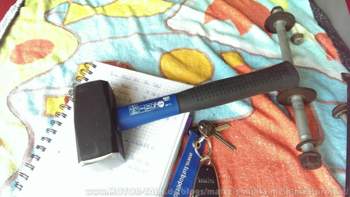

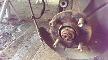

So und natürlich musst kommen was zu erwarten war. Nachdem ich die beiden hinteren Dämpfer raus hatte und vorne begonnen habe ist mir die Schraube zwischen Querlenker und Dämpfer gebrochen. Nun muss ich schauen wie sich diese lösen lässt ohne dass der Kopf auch noch abbricht da ich keinen Strom in der Garage habe um vernünftiges Werkzeug anzuschliessen.
Kurz Anleitung zum Ausbau der hinteren Dämpfer:
  1. Schraube am oberen Querlenker lösen
  2. Schraube an der Koppelstange lösen (egal welche der beiden markierten)
  3. Schraube am Dämpfer lösen
  4. Beide Schrauben im Kofferraum lösen
Wenn nichts klemmt ist der Dämpfer in 5 Mintuen raus.
Naja weiter geht's irgendwann im Laufe der Woche.

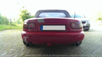

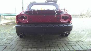

Neue Heckblende
Da ich die Embleme entfernen wollte hab ich damit angefangen. Das MX5 Emblem war mit einem Fön und etwas Bremsenreiniger schnell runter. Das Mazda Logo war die Hölle. Keine Chance das runter zu bekommen, außerdem waren beide in Löchern verklebt.
Hätte man es schön machen wollen hätte man spachteln oder mit keinen Löchern leben müssen.
Habe mich dann für die Blende von IL entschieden, diese hat auch andere Kennzeichenleuchten und ist frei von Emblemen.
Passgenauigkeit war 1A, Montage 1A, Material naja - Ist halt GFK. Ab zum Lackierer und das Ergebnis ist SUPER. Bin sehr zufrieden, sitzt super und sieht toll aus. Montage an nur 4 Punkten war schnell gemacht.
https://www.ilmotorsport.de/.../article_detail.php5?...

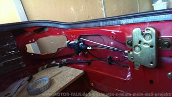

ZV-Heckklappe
Den ZV Motor habe ich nun auch eingebaut und verkabelt. Die Leitungen liegen bereits hinterm Fahrersitz, allerdings noch nicht angeschlossen. Das wollte ich nach dem TÜV machen.

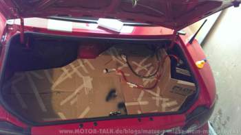

Kofferraumleuchte
Licht im Kofferraum war mir wichtig. Ich habe nun in der Blende an der Rückwand eine Passat-Einstiegsleuchte eingebaut und mit einem Taster der zur Heckklappe schaut versehen. Damit ich beim Schrauben die Batterie nicht leer ziehe habe ich noch einen Schalter zwischengeschaltet. Strom ziehe ich inkl. Sicherung direkt von der Batterie.

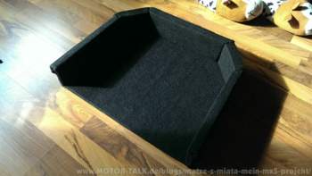

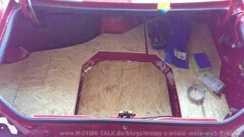

Doppelter Boden

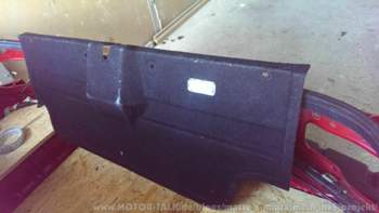

Der größte Umbau war der Kofferraum. Ich wollte den etwas aufräumen und auffrischen da der originale Teppich schon gut durch war. Hab nun einen doppelten Boden mit OSB-Platten gebaut, dieser geht komplett in die Ecken und sichert zusätzlich die Batterie vor Verrutschen. Mit neuem Filz bezogen und die Rückseite gedämmt. Die Mulde ist nun auch ausgebaut so dass ich dort das nötigste unterbringen kann. Auf den Bildern sieht man den "Deckel" recht stark, in Wirklichkeit aber nicht so sehr. Bin alles in einem recht zufrieden. Der Aufbau ist sehr modular so dass ich ihn mit wenigen Schrauben immer ein und ausbauen kann.
Gereinigt & Co.
Ansonsten wurde viel gereinigt, die Schürze von innen und außen, die Heckblende mal von Innen, das Dichtungsgummi auch. Außerdem gab es ein neues Hitzeschutzblech für den ESD und überall neue Schrauben da die alten schon gut "durch" waren. Auch alle Clips wurden erneuert.

  • Fahrwerkswechsel
  • Querlenkerwechsel
  • Querlenker-Gummis wechseln
  • Traggelenke wechseln
  • Spurstangenköpfe wechseln
  • Bremsschläuche wechseln
  • Bremsleitungen erneuern
  • Kraftstofffilter neu
  • Kraftstoffleitung neu
  • Kraftstofffilterabdeckung neu
  • Ölfilter neu
  • Bremsflüssigkeit neu
  • Schweller neu schweissen
Und das alles bis zum 24.07 oO An dem Datum wollte ich an einer Oldtimer-Tour mit Freunden teilnehmen :( Hoffe das klappt.

ZentralverriegelungV
Ich hatte ja letztes Jahr im Sommer die ZV bei mir eingerichtet. Da ich die von IL Motorsports gekauft hatte war ein Signal für den Kofferraum bereits vorhanden. Nun habe ich den einfachsten ZV-Motor bei eBay für 7€ gekauft und angeschlossen. Befestigt habe ich ihn an den 2 Schrauben des Kofferraumschlosses, die Halterungen selbst und den Motor habe ich noch mal "gedämmt" damit es nicht an der Karosserie rappelt, jetzt muss die Leitung nur noch in den Fahrerfussraum verlegt werden. Auch hier ist der ZV-Motor mit einem Stecker versehen so dass er bei einem Defekt leicht ersetzt werden kann.

Doppelter Boden
Der doppelte Boden ist auch schon leicht zu erkennen. Die passenden OSB Platten (12mm) sind zugeschnitten. Nun noch die Rückseiten dämmen und Frontseite beziehen.

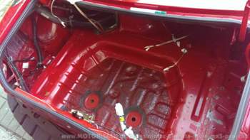

Nach langer Pause aufgrund von Zeitmangel geht es nun endlich wieder weiter.
Im Endeffekt möchte ich bis März den Kofferraumausbau fertig haben und das Heck gereinigt, hohlraumversiegelt und teillackiert haben.
Im Detail heisst es:
- Alles aus dem Kofferraum schmeissen
- Kofferraum reinigen und sichtbare Stellen lackieren
- Konstruktion für den doppelten Boden rein
- Kofferraumausbau erstellen und beziehen
- Licht inkl. Taster im Kofferraum verbauen und anschliessen
- ZV-Motor im Kofferraum anbringen
Beim Ausbau sind mir auch noch die miesen Isolierungen der Scheinwerfer aufgefallen. Also wurden die auch direkt ersetzt. Die Verkablung der Scheinwerfer ist auch etwas wüsst, keine Ahnung ob da mal einer gepfuscht hat aber das werde ich auch noch korrigieren.
Gummis: IL-Motorsports
Jetzt wird aktuell erst mal die Heckblende lackiert. Wollte die Embleme weg haben und da die gesteckt/geschraubt sind müssen die Löcher halt verspachtelt und lackiert werden. Solange das Teil beim Lackierer ist hatte ich schon mal die Halterung der Nummernschildhalter sandgestrahlt und lackiert.
Die Heckschürze zu demontieren ist schon eine Kunst :D
Aktueller Stand:
- Alles sauber (inkl. Außenseiten der Radkästen, die glänzen wieder :) )
- Die Innenseiten der Kotflügel mit AluButyl "gedämmt"
- Dummy für den Kofferraumausbau fertig
- Scheinwerfer gereinigt

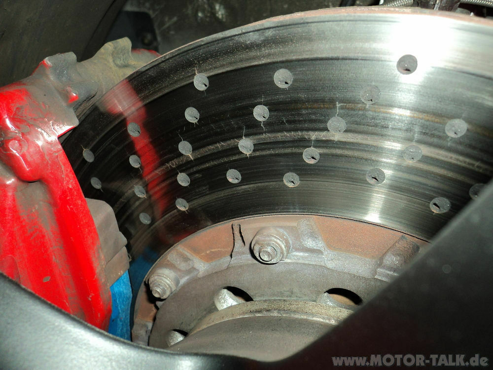

So bin nun "fast" fertig mit meinen neuen Bremsen :D Nach nur 6 Wochen.
Hat sich ziemlich heraus gezögert. Zum einen war ein Sattel defekt, musste also einen neuen gebrauchten kaufen. Dieser war dann auch defekt. Na ja jetzt ist fast alles fertig. Fast! Die Bremsleitungen sind am Übergang zu den Bremsschläuchen schon sehr sehr porös und festgewachsen. Beim Versuch die Schraube zu lösen ist die erste Leitung direkt gebrochen. Zum Glück die vorne links. Diese musste dann noch direkte ersetzt werden.
Das heißt im Moment müssen noch 3 Schläuche (Stahlflex) gewechselt werden. Da ich davon ausgehen muss dass alle anderen Leitungen dann auch brechen werde ich direkt alle Leitungen tauschen. Beim 1992 MX-5 sind es Stahlleitungen mit E-Bördel. Ansonsten bin ich zufrieden :) Außer dass die Handbremsleuchte immer noch dauerhaft leuchtet -.- Dachte es geht nach dem Wechsel weg aber immer noch nicht, daher wird jetzt der Schalter dafür kontrolliert.
Hinweis: Wenn ihr vor habt die Leitungen auch mal selber zu wechseln. NIEMALS knicken. Immer eine passende Biegezange verwenden damit der Durchmesser nicht minimiert wird.
Im Prinzip hat aber alles gut geklappt und ich bin mit dem Ergebnis sehr zufrieden.
Das einzige was mir aufgefallen ist, ist dass das Fahrwerk auch nicht mehr im besten Zustand ist, dieses wird im Winter getauscht :) Wird ein Gewindefahrwerk, aber keine Ahnung welches.

da der MX5 nun seit paar Wochen fahrbereit ist nutze ich auch jedes gute Wetter um ihn zu bewegen. Schwachstelle sind aktuell noch die Bremsen, die funktionieren zwar aber irgendwie nicht so wie man es sich wünscht. Da ich pro Jahr max 3000km mit dem MX5 fahre dachte ich mir dass ich ihm dann direkt neue vernünftige Bremsen besorgen kann.
Gesagt getan, das nächste "Projekt" wird die Überholung der Radkästen und Bremsen sein.
Der eigentliche Plan waren Gelochte Zimmermann Scheiben mit EBC GreenStuff Belägen. Warum? Keine Ahnung!
Der Optik wegen wollte ich erst gelochte Scheiben. Und da sind Zimmermann-Scheiben mit die Günstigsten. Den Namen kennt ja auch jeder also habe ich mich mal damit näher beschäftigt.
Naja und EBC kennt man ja auch irgend woher. Also viel gegooglet und Foren gelesen und ich glaube ich habe nicht einen Beitrag dazu gefunden dass die Kombination aus Zimmermann-Scheiben und
EBC GreenStuff Belägen zu empfehlen ist. Die Zimmermann Scheiben haben wohl seit Jahren das Problem mit Rissen an den Bohrungen.
Da vernünftige gelochte Scheiben einfach zu teuer sind habe ich dann darauf verzichtet. Es ging ja nur um Optik. Hab mich dann für Brembos ohne Löcher entschieden.
Nachdem ich einem Kollegen gesagt habe dass ich mir Brembo Scheiben mit EBC GreenStuff Belägen hole fragt er nur "Sind die denn Kompatibel zu einander?" "Ähhhhhhh keine Ahnung".
Da sich der ein oder andere Kollege etwas intensiver mit Bremsen beschäftigt hat habe ich mal zugehört. Mir wurde immer der selbe Händler empfohlen AT-RS (http://www.at-rs.de/), dieser hat auch eine Übersicht was mit wem kompatibel und zu empfehlen ist.
Übersicht: http://www.at-rs.de/.../...emsbel%C3%A4ge_kombinieren_sie_richtig.html
So und als erstes sieht man das Zimmermänner und GreenStuff nicht zu empfehlen sind. Hab mir dann letztendlich die EBC BlackStuff geholt. Wir reden ja immer noch von 115PS ;)
Eine Änderung gab es dann doch. Hab auch viel in MX5 Foren gelesen und es empfiehlt sich bei NAs < 1994 der Umbau der Bremse von den 235mm auf 255mm (vorne).
"Angeblich" reicht der Wechsel der vorderen Belaghalter vom NA/NB mit 255er Scheiben. Die Halter habe ich für 60€ bei eBay geschossen. Die Bremsen die ich bestellt habe richten sich schon nach den Maßen. Ach passende Stahlflex-Bremsschläuche gab es auch.

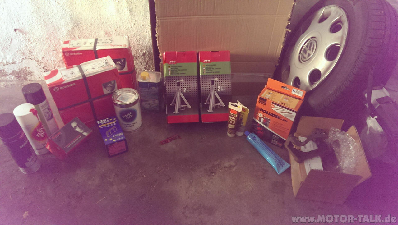

Das heißt folgendes wartet auf mich:
  • Brembo 255mm Scheiben (belüftet) für vorne
  • Brembo 231mm Scheiben (massiv) für hinten
  • Brembo Beläge für hinten
  • EBC BlackStuff Beläge für vorne
  • 255er Belaghalter von >1994 NA
  • EVOLITY Stahlflex-Bremsschläuche
  • FoliaTec Bremssattellack in Rosso-Rot
  • ATE Typ 200 Bremsflüssigkeit
  • Kupferpaste
  • Bremszylinderpaste
  • Bremsenreiniger
Parallel dazu werde ich die Radkästen reinigen, wenn nötig entrosten, und dann ordentlich mit Korrosionsschutz versiegeln.
Dazu habe ich mir folgendes besorgt:
  • Caramba Rostlöser
  • Fluid Film
  • Perma Film
Bin mal gespannt wie alles verläuft und das Ergebnis dann wird. Werde den Verlauf hier posten. Und nein, ich werde nicht „versuchen“ die Bremsen zu wechseln, werde es mit einem befreundeten KFZler machen, damit ich weiss wie was zu tun ist.
Matze
P.S.: Sorry für die Bildqualität - HTC ist ein sch****

Sooooo,
endlich! Nach Monaten der Arbeit ist er nun endlich angemeldet und bewegt sich von alleine ^^
Für den ersten Winter bin ich eigetnlich zufrieden. Der Innenraum kommt meinen Vorstellungen schon sehr nah.
Ich habe zwar noch eine recht lange Liste für Arbeiten im Innenraum aber das sind viele Detailsachen, die aber dann doch noch was ausmachen :)
Als nächstes sind aber erst mal die Bremsen dran, da die eh ziemlich runter sind kommen neue drauf. Und ich werde die vorderen von den originalen 235mm Scheiben auf 255mm Scheiben umbauen und
hier wieder dokumentieren.
Erstmal wird das deutsche sonnige Wetter zur Zeit voll ausgenutzt.
