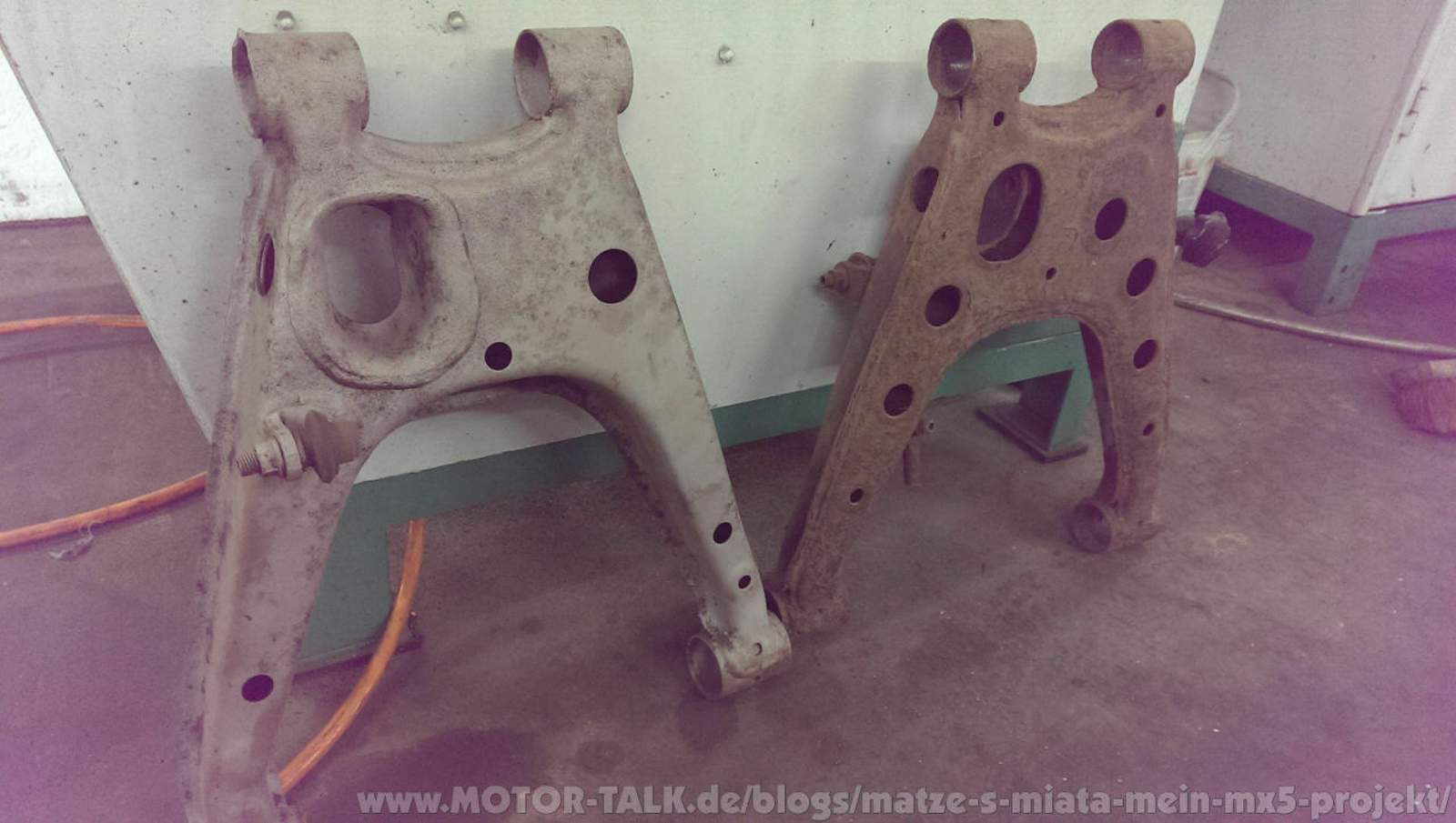

leider komm ich nicht so voran wie ich möchte. Das Sandstrahlen ist so sch**ß aufwendig. In die letzte Ecke zu kommen und das letzte bisschen Rost und Schmodder zu beseitigen ist echt aufwendiger als ich dachte. Das einzigst Gute: Es ist fast vollbracht. Ein unterer Querlenker der Hinterachse und alle Innenseiten der Hülsen fehlen noch, also dort wo sich aktuell die Gummis befinden.

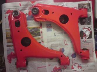

Meine Farbe ist auch mittlerweile da - Graphit Grau. Einen ersten Versuch seht ihr in den angehangenen Bildern. Bin recht zufrieden.

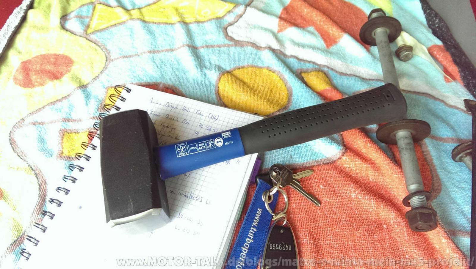

Ansonsten kämpfe ich noch mit dem Zerlegen der Dämpfer, bzw. immernoch mit dem Ausbau, der ganze Schmodder regt mich nur noch auf. Pro Schraube brauch ich ca 1h mit viel Gewalt und noch mehr WD40. Erst mein neues feines Präzissionswerkzeug aus dem OBI konnte helfen. Der 1,5kg Hammer -.-

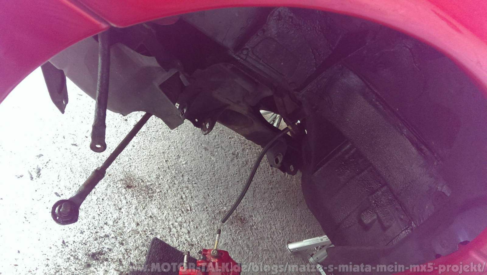

Es zieht sich trotzdem bis alles endlich mal raus ist. Und dann beginnen auch erst die Arbeiten an den Bremsleitungen.
Ich hoffe in naher Zukunft mehr Fortschritte vorweisen zu können. Mein Ziel wäre es bis Sonntag alle Querlenker sandgestrahlt und von den alten Gummis befreit zu haben. So dass ich nächste Woche alle lackieren könnte. Dann hoffe ich dass ich in nen nächsten 10 Tagen alle Querlenker und Dämpfer auch aus dem MX5 ausgebaut habe.

Nach dem Strahlen vs. Vor dem Strahlen

Ist das grauer Spraydosenlack? Wie lange soll das halten? Irgendwelche Vorbehandlungen des Materials getätigt?
Ich hab früher an meinen Mopeds auch viel mit Dosenlack behandelt. Hielt nie lange vor. Der Rost kam ratzfatz wieder durch.🙁
Wo ist das Problem an den Dämpfern? Fehlt das nötige Werkzeug? Fehlt die Zeit? Bei festgegammelten Schrauben die Einwirkzeit erhöhen, manchmal über Tage und dabei immer nochmal nachlegen. Oder Wärme zufügen. Hilft beides. Gewalt ist in den meisten Fällen die schlechteste Lösung. Da geht meistens was kaputt, oft auch die eigenen "Arbeitsgeräte": die HÄNDE😠

Ja Dosenlack. Sandgestrahlt, gereinigt, entfettet, Grundiert (Rostschutz) aufgetragen und dann lackiert, hoffe dass hält etwas länger. Bisher haben selbstlackiere (nicht flexible) Teile immer recht gut gehalten ^^
Ach Das Problem der Dämpfer sind die 25 Jahre alten Schrauben die scheinbar nie gelöst wurden. Ich sprühe die täglich ein, bin ab und zu nur paar Minuten am Wagen zum einsprüchen, also Einwirkzeit sollte ausreichend sein, manche lösen sich direkt, eine (leider wichtige) Schraube ist gebrochen und die komischen Köpfe der Traggelenke und Spurstangenköpfe habe ich "ausgeschlagen". Ist aber halb so wild weil neue bereits vorhanden sind.

Also für Teile am Unterboden...z.B. Querlenker...hab ich bis jetzt immer brantho korrux 3in1 genommen,die aktuellen sind jetzt 3 Jahre drunter und bis auf Dreck ist alles super. Innen hab ich die mit durchsichtigem Unterbodenschutz ausgesprüht,außen nach dem Einbau.

Was den Lack angeht: Ich hab meine Lenker direkt nach dem Strahlen mit Fertan vorbehandelt (um sich direkt bildenden Flugrost sofort zu binden), dann mit 2K-Grundierung gesprüht, normalen Filler drunter, dann 2 Schichten Lack drüber. Kein Streß, außer da wo ich wieder beim Einbau mit Werkzeug voll gegengedengelt bin (grrrrr.)

Vorne kannst erstmal den Dämpfer rausbauen (oberen QL raus, dann gehts leichter), dann bau das Traggelenk aus dem QL raus und zieh den Spurstangenkopf ab. Ich musste auf einer Seite dann auch mit nem Dremel die eine Mutter in viele handliche Kleinteile spalten, dann konnte ich die Spurschraube rauskloppen. Die sollte man eh alle 8, vorne wie hinten, gegen neue ersetzen. Achtung: Der Billig-Satz bei IL für 100€ für alle 8 ist oft nicht so prima, die Gewinde müssen da meist nachgeschnitten werden.
Wenns vorne ums Traggelenk an der Radnabe geht: Das war bei mir auch saufest, da hat nur der große Hazet-Abzieher geholfen (vorher die Kronenmutter ab, war bei mir ne 21er - das Neuteil hat sogar ne 24er!).
Vorsicht, schiesst dann ganz gut durch die Gegend - in meinem Fall 3 Meter weiter und wurde nur von nem Werkzeugkasten und meiner Teetasse gestoppt!
Der hintere untere QL ist hingegen kein großes Problem. Da habe ich aber auch die lange Schraube, die ihn an der Radnabe hält, durch eine neue ersetzt. Im Zweifelsfall Mutter abflexen und dann die restliche Schraube mit ner kleineren und nem Hammer austreiben.

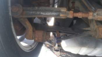

Ja es geht um den hinteren untereren Querlenker. Leider ist das so vergammelt das ich an den 2 Schrauben (Beide Seiten) nun seit 2-3 Wochen hänge. Was ich probiert habe:
- Langer Hebel mit Knarre
- sehr großer Hammer
- Hitze
- Kälte
- WD40/Caramba und alles was mit noch empfohlen würde
- Akku-Schalgschrauber
Der "Bolzen" vom unteren Querlenker zur Radnabe bewegt sich nicht einen mm. Bin nun so verzweifelt das ich einen "Arm" des Querlenkers (zur Seite der Mutter) abflexen werde damit ich weniger Widerstand habe und es dann mit einem Vorschlaghammer oder ähnlichem testen werden. Sonst weiss ich auch nicht mehr weiter.
