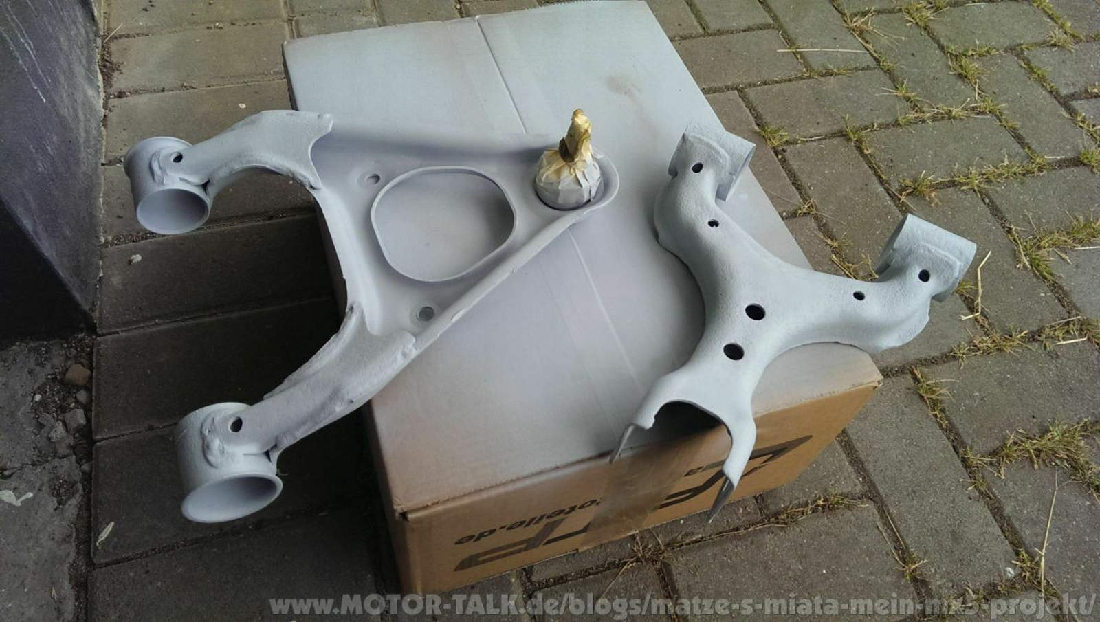

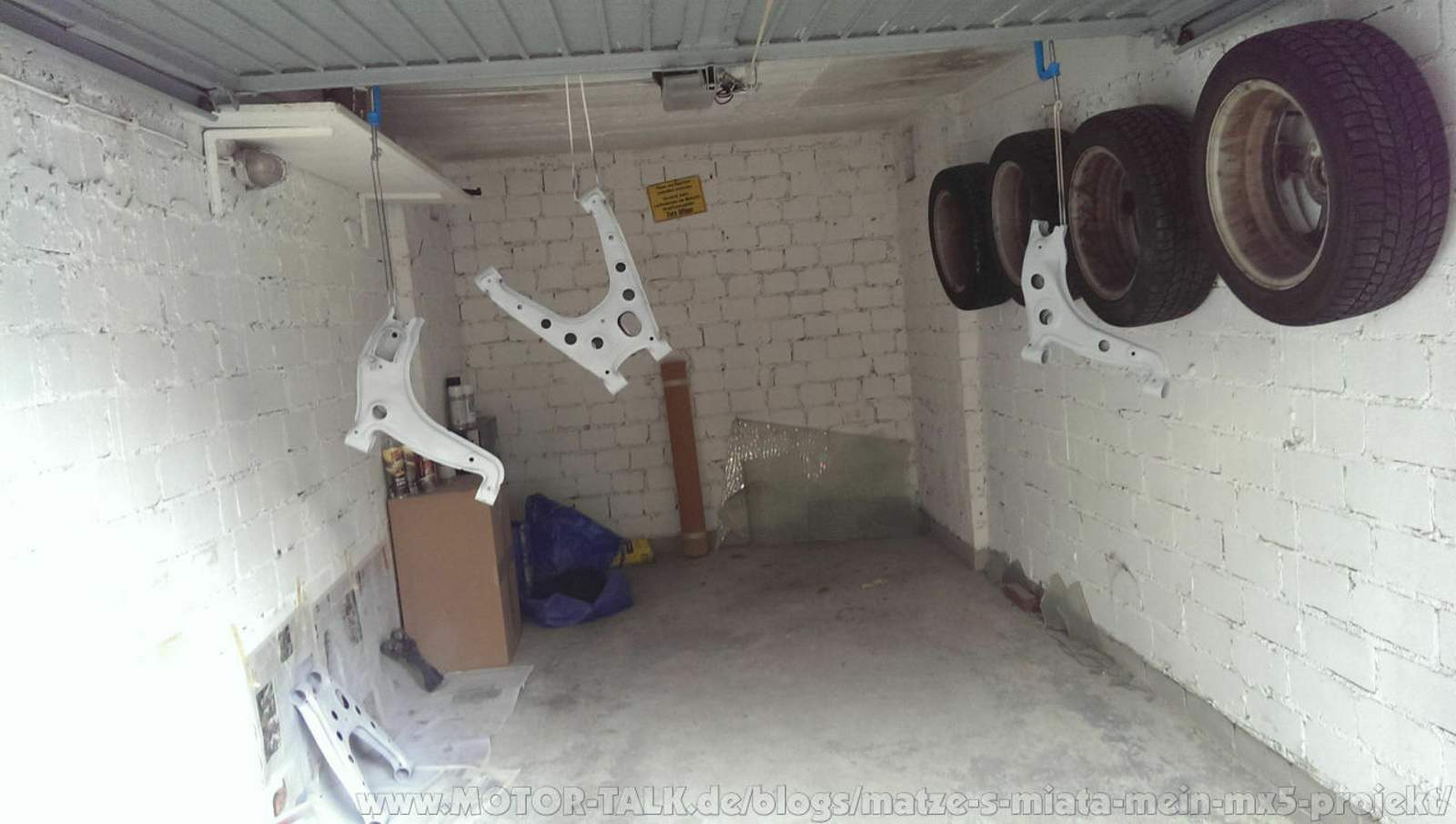

Der Aktuelle Stand sieht wie folgt aus:

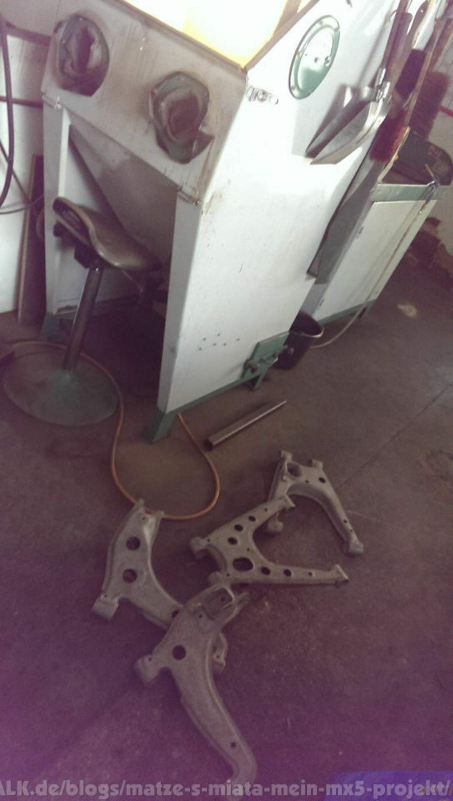

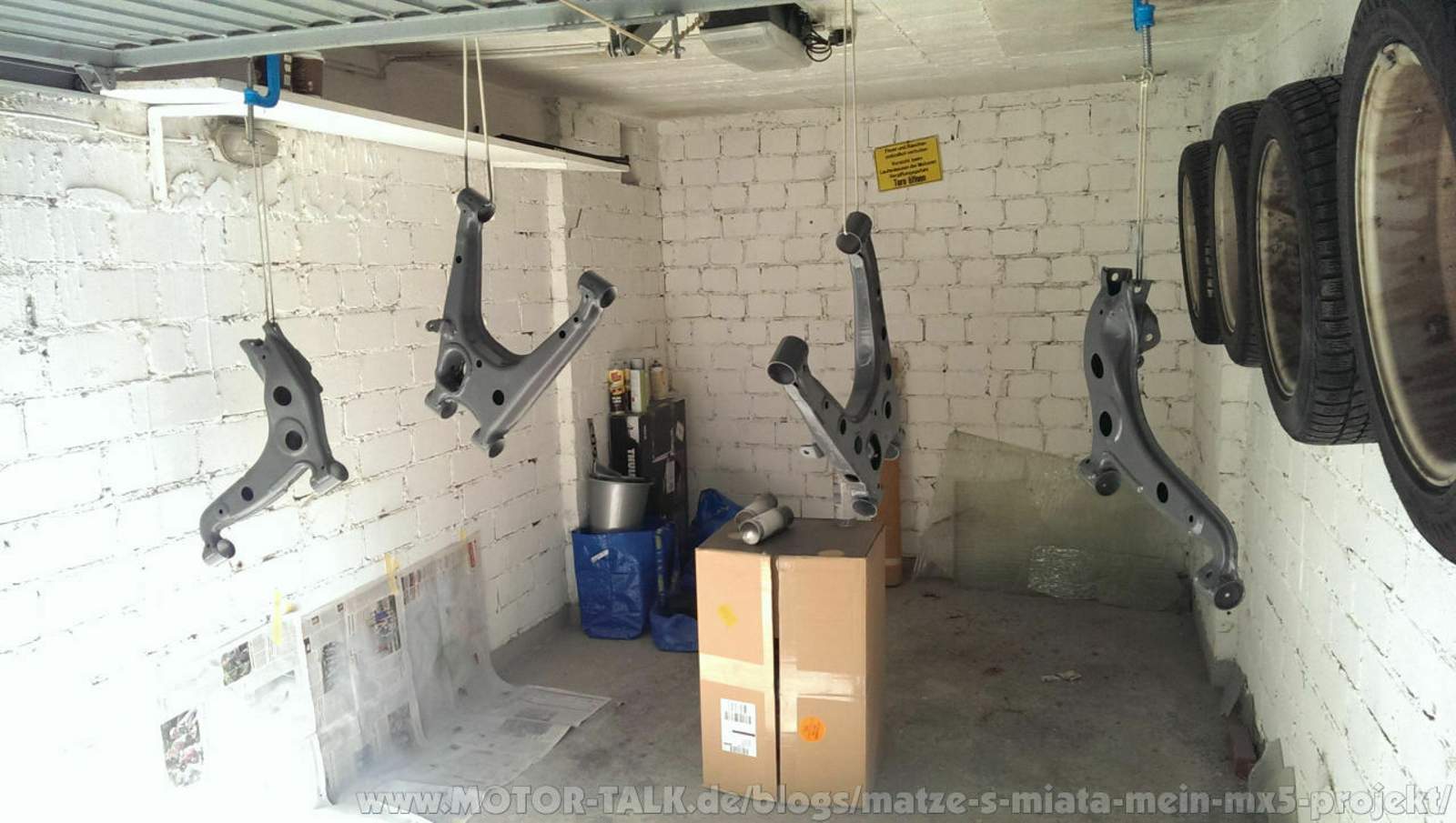

  • Alle Querlenker sandgestrahlt und in graphitgrau lackiert

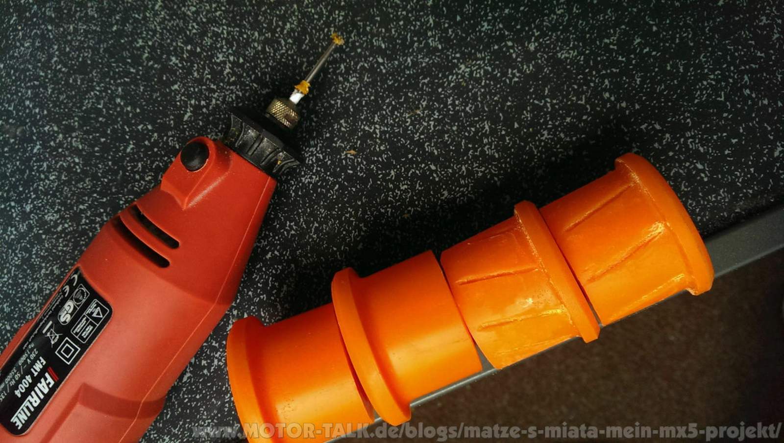

  • PU-Buchsen zu 75% bearbeitet (Riefen gefräst und abgeschmiergelt)

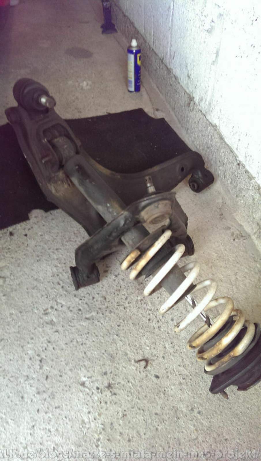

  • Ausbau der alten Dämpfer ist fertig (Alte Dämpfer und Gewindefahrwerk liegen zum Domteller wechseln in der Werkstatt)

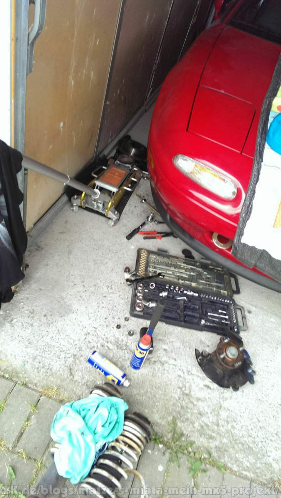

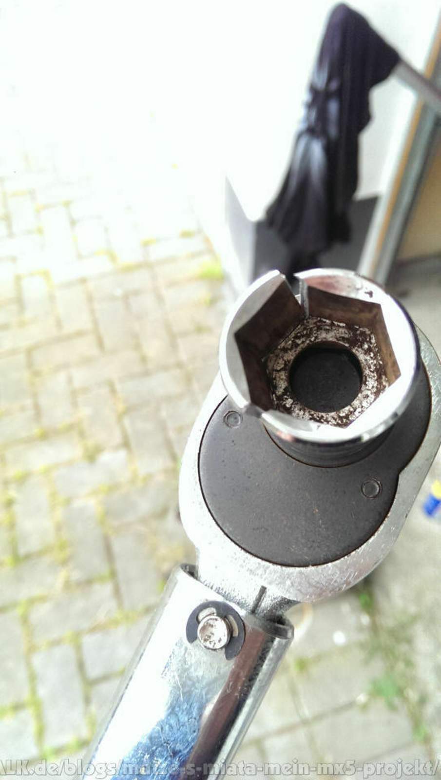

  • Ausbau der vorhandenen Querlenker bei 75% -.- Ich hasse die Dinger einfach, unzählige Muttern/Schrauben sind gebrochen. Das Highlight war als mir dann meine fu**ing 17" Nuss auch noch gebrochen ist.

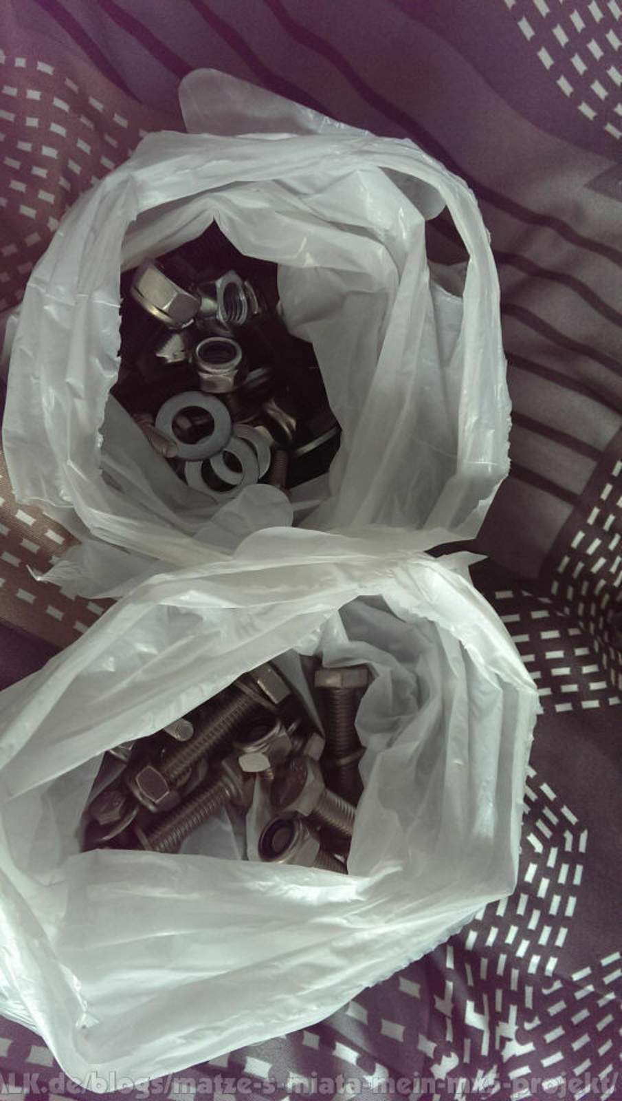

  • Erneuerung aller möglichen Schrauben/Muttern/Unterlegscheiben durch V2A bzw 10.9 je nachdem an welcher Stelle welche Festigkeit (meiner Meinung nach) benötigt wird.

Die Schrauben sitzen so fest da bricht selbst die Nuss

Wenn ich die Nuss sehe, brauchst du erst mal gescheites Werkzeug, z. B. Kunzer ist günstig und haltbar. Und wenn du so viele Schrauben abreißt, brauchst du dringend einen Schlagschrauber, der sehr viel schonender mit Schrauben und Muttern umgeht. Alternativ kann man auch mit einem Hammer auf die Verlängerung schlagen, anstatt langsam mit ganz viel Kraft jede Schraube abzureißen.
Tue Jul 19 13:53:09 CEST 2016    |    deka-NA
@Goify Schlagschraubeer wäre ein Traum, aber ohne Strom oder ähnliches in der Garage wird es da schon probnlematisch.
Die Hammer-Variante kann ich mal testen.

Das Problem mit den abgerissenen Schrauben und Bolzen haben wir auch gerade an dem 960... Schlachter ist organisiert und wir wollten das Getriebe schonmal ausbauen... Es war zum Heulen. Wir haben dann aufgegeben, als wir einen Krümmerbolzen abgerissen haben und leihen uns für das nächste mal von nem anderen Kumpel einen Schlagschrauber aus, Kompressor steht zum Glück schon vor Ort rum. Wenn der Schlachter geliefert wird, sprüh ich alles, was gelöst werden muss, nochmal mit Kriechöl ein und hoffe dann beim nächsten mal Schrauben auf das Beste. Wenn man nur so weitermachen könnte wie bisher, könnte man es gleich sein lassen.

Die Nuss ist sowie so Schrott gewesen, kauf dir etwas Vernünftiges, bevor du dich ernsthaft verletzt wenn das Werkzeug bricht. Hab mir selber mal die Hand übelst aufgerissen als die Zange gebrochen ist. Drehmomentschlüssel zum Losreissen der Schrauben benutzt? Asche auf deinen Kopf.... Der wird jetzt auch hinüber sein, hoffe war nichts teures.
Wed Jul 20 12:59:57 CEST 2016    |    deka-NA
@Vladimir_ : Nach ich hoffe der Drehmomentschlüssel ist noch intakt 😁 hatte ihn nur von Schwiegervater geliehen ^^
Neue Nüsse hab ich mir besorgt, außerdem hab ich einen Bekannten gefunden der einen Schlagbohrer mir Anschluss für den Zigarettenanzünder hat. Würde dass dann als nächstes Versuchen. Testen kostet ja nichts, außer etwas Zeit.
