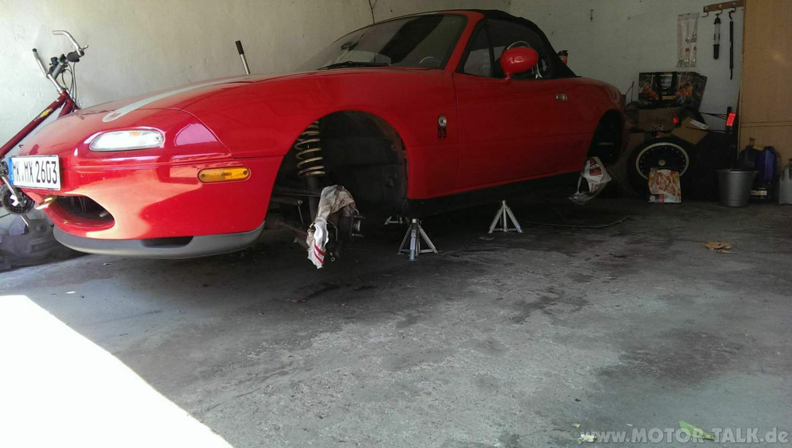

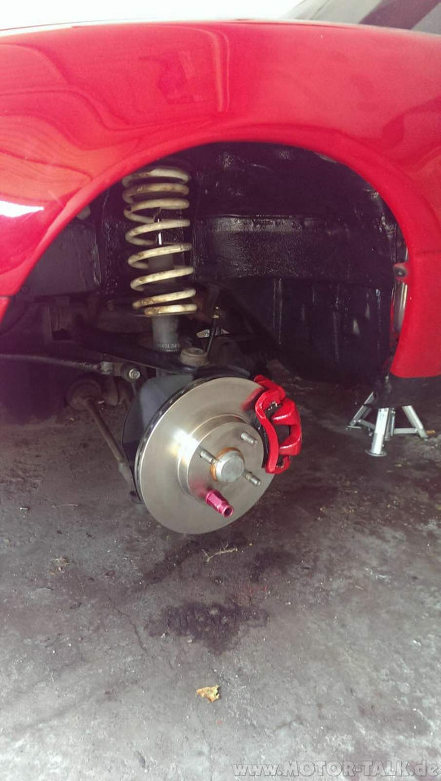

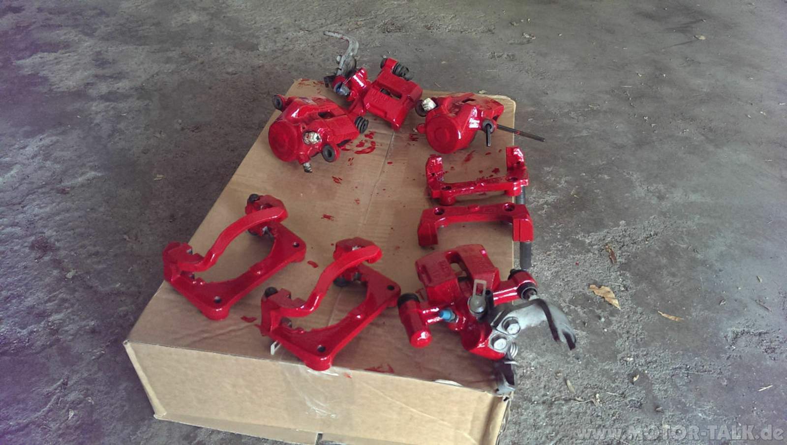

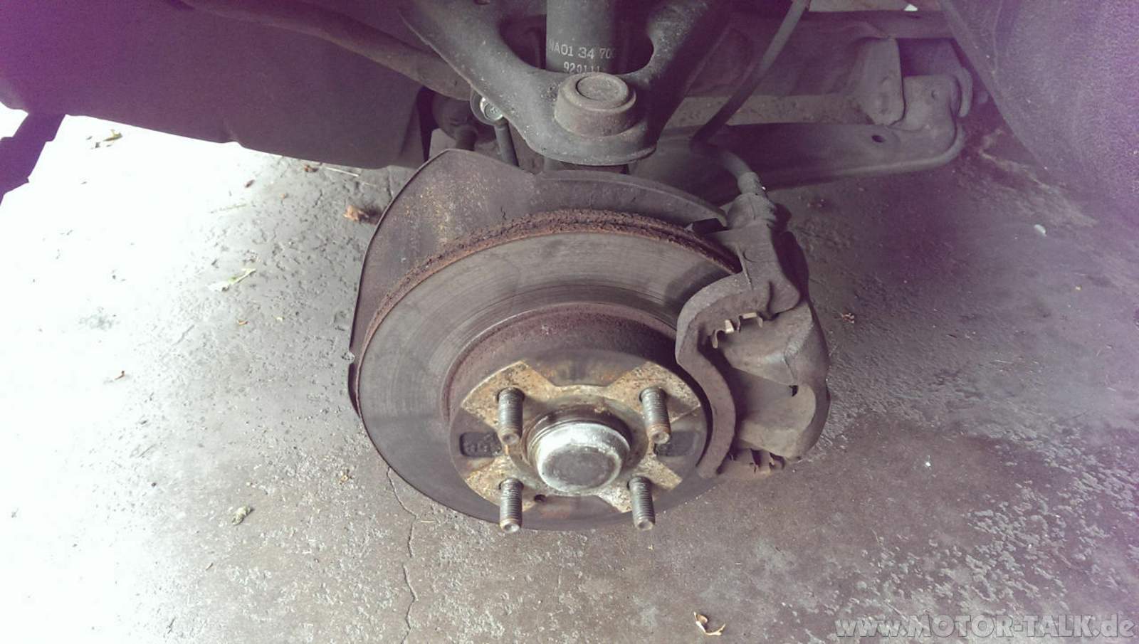

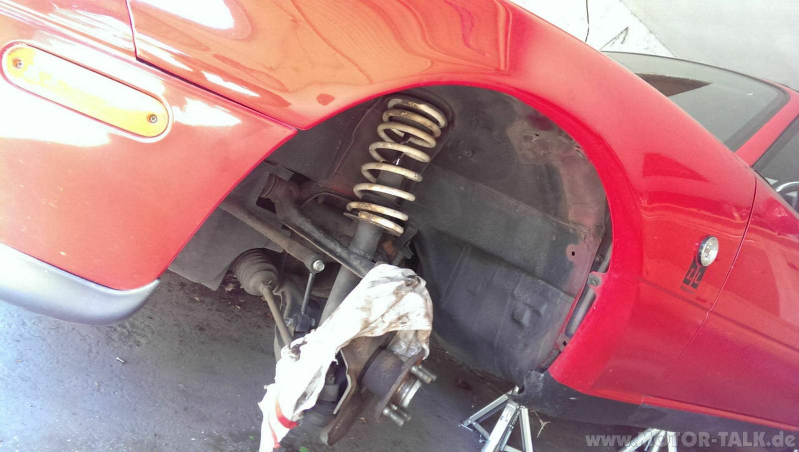

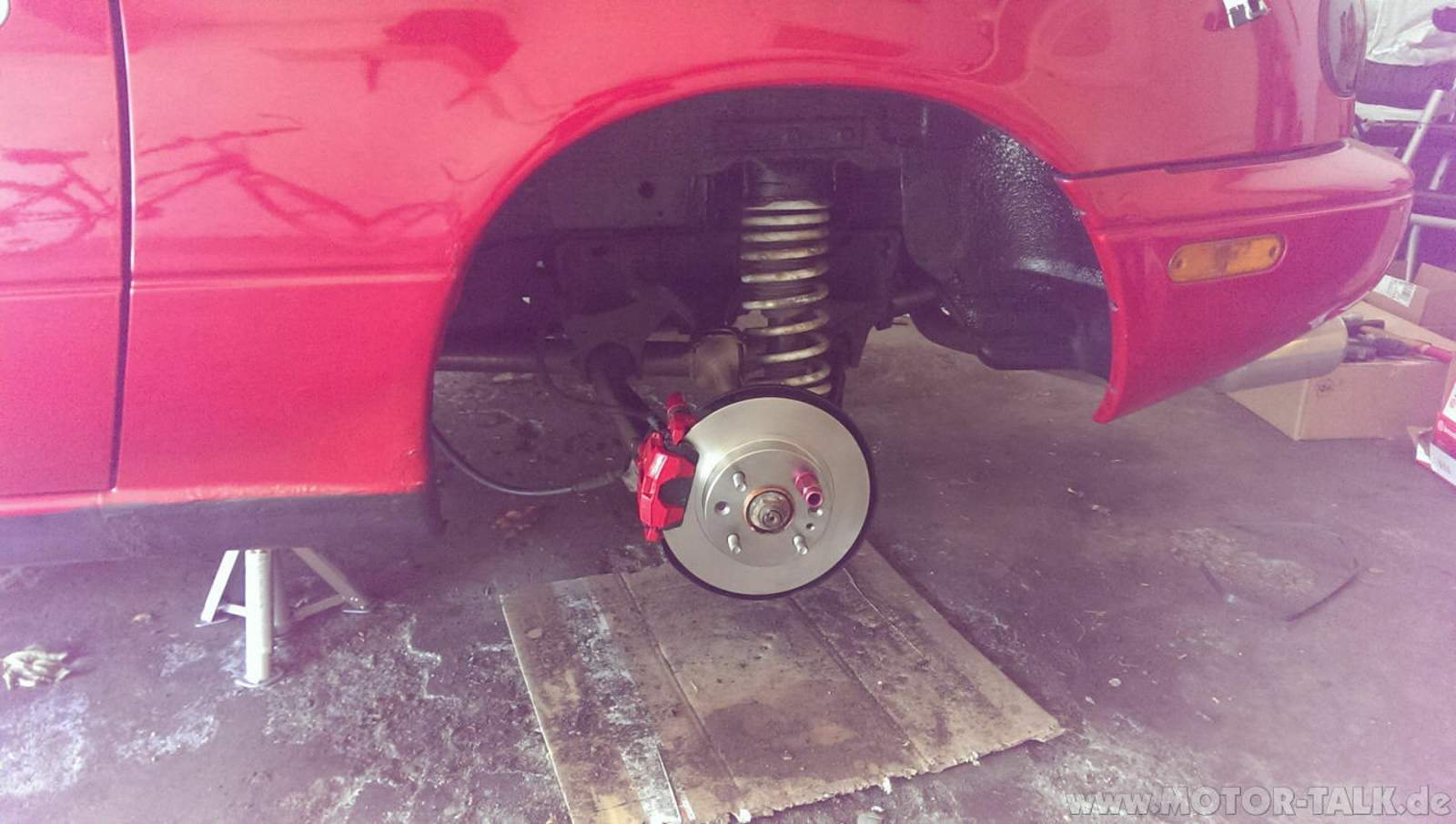

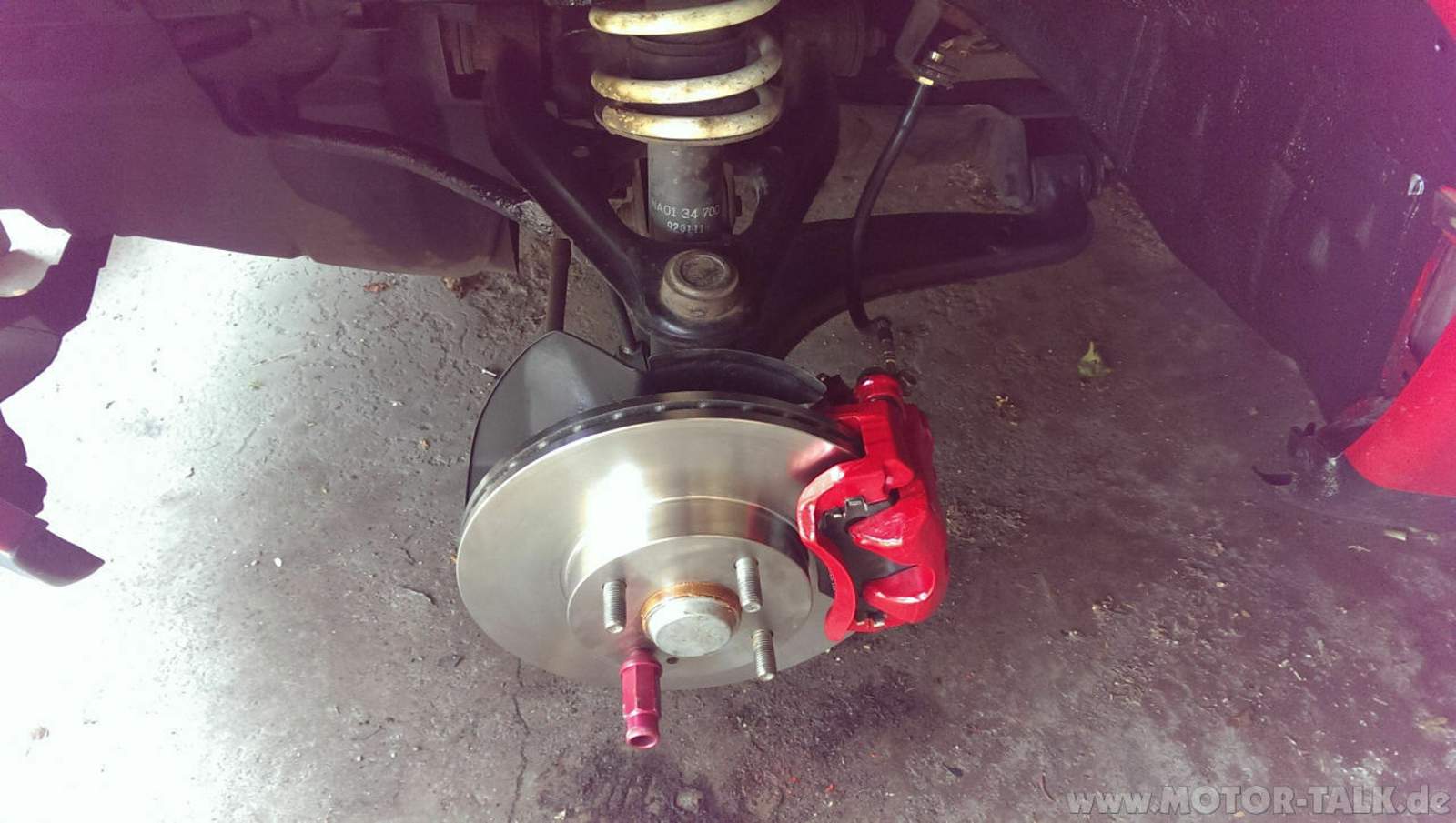

So bin nun "fast" fertig mit meinen neuen Bremsen 😁 Nach nur 6 Wochen.

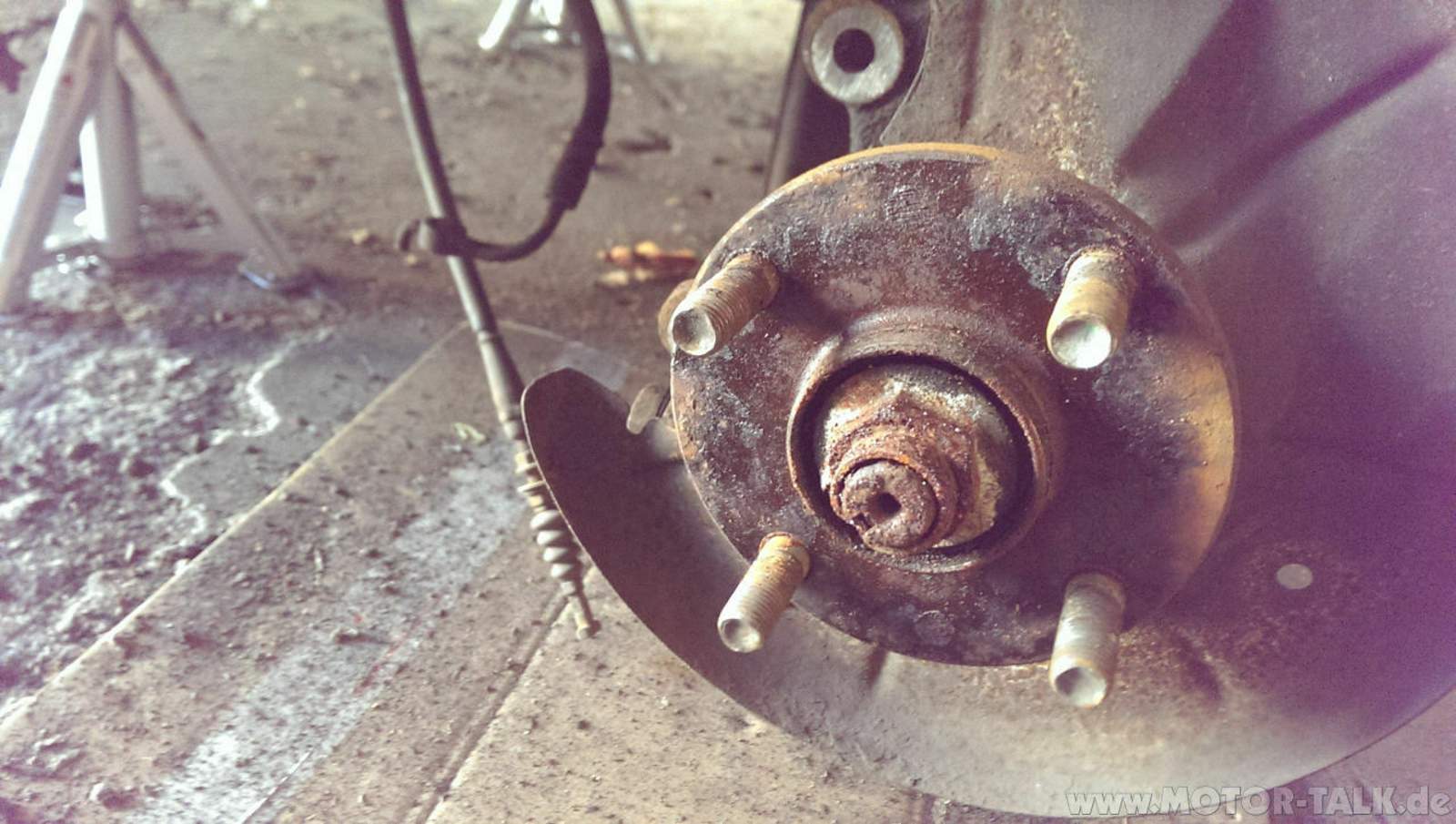

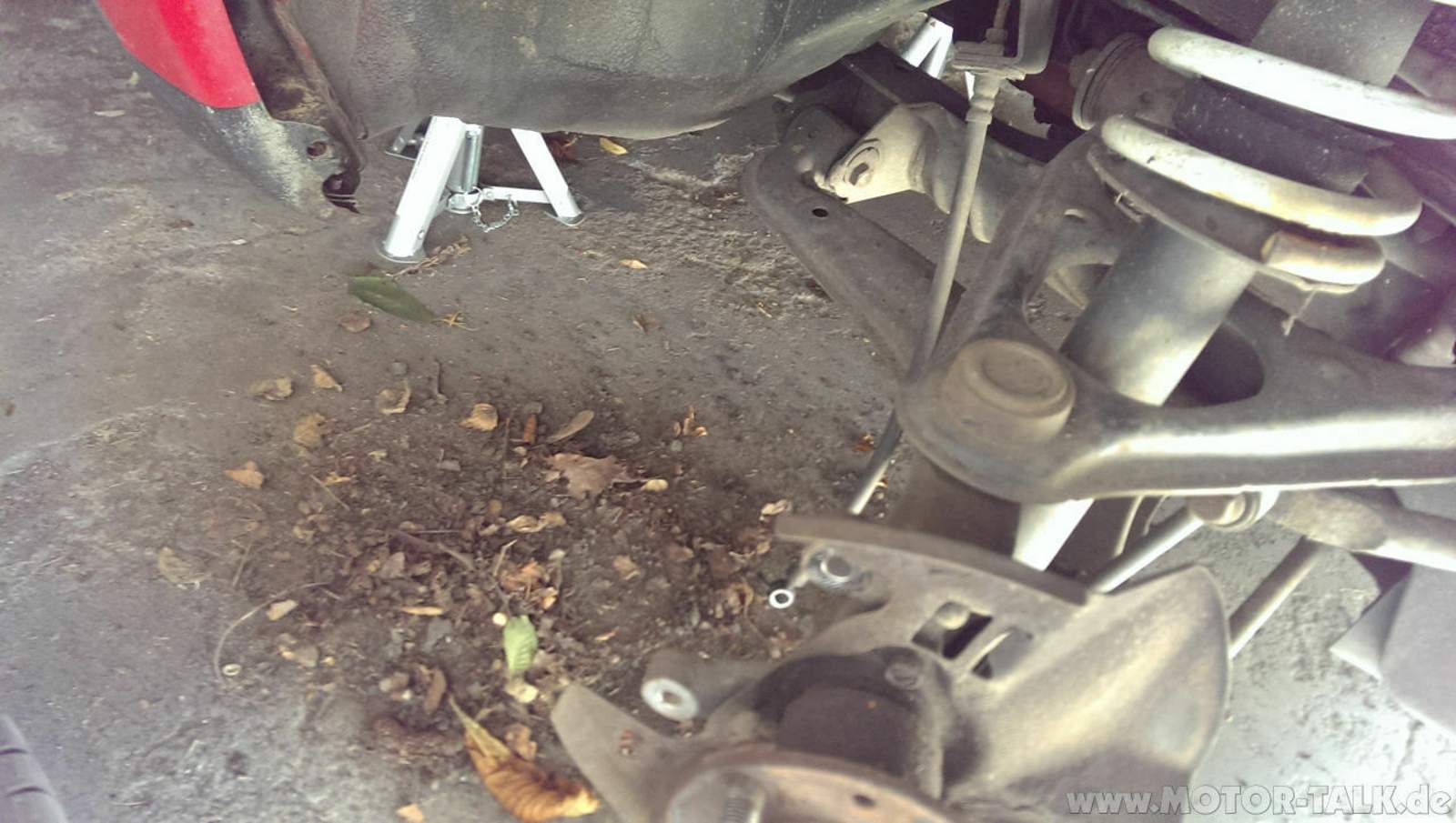

Hat sich ziemlich heraus gezögert. Zum einen war ein Sattel defekt, musste also einen neuen gebrauchten kaufen. Dieser war dann auch defekt. Na ja jetzt ist fast alles fertig. Fast! Die Bremsleitungen sind am Übergang zu den Bremsschläuchen schon sehr sehr porös und festgewachsen. Beim Versuch die Schraube zu lösen ist die erste Leitung direkt gebrochen. Zum Glück die vorne links. Diese musste dann noch direkte ersetzt werden.
Das heißt im Moment müssen noch 3 Schläuche (Stahlflex) gewechselt werden. Da ich davon ausgehen muss dass alle anderen Leitungen dann auch brechen werde ich direkt alle Leitungen tauschen. Beim 1992 MX-5 sind es Stahlleitungen mit E-Bördel. Ansonsten bin ich zufrieden 🙂 Außer dass die Handbremsleuchte immer noch dauerhaft leuchtet -.- Dachte es geht nach dem Wechsel weg aber immer noch nicht, daher wird jetzt der Schalter dafür kontrolliert.
Hinweis: Wenn ihr vor habt die Leitungen auch mal selber zu wechseln. NIEMALS knicken. Immer eine passende Biegezange verwenden damit der Durchmesser nicht minimiert wird.
Im Prinzip hat aber alles gut geklappt und ich bin mit dem Ergebnis sehr zufrieden.
Das einzige was mir aufgefallen ist, ist dass das Fahrwerk auch nicht mehr im besten Zustand ist, dieses wird im Winter getauscht 🙂 Wird ein Gewindefahrwerk, aber keine Ahnung welches.
Bilder sagen wie immer mehr als 1000 Worte. Bei Fragen einfach die Kommentare verwenden.
