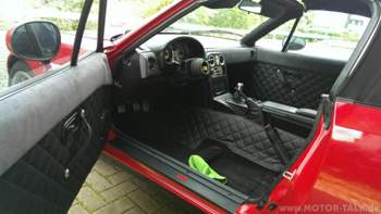

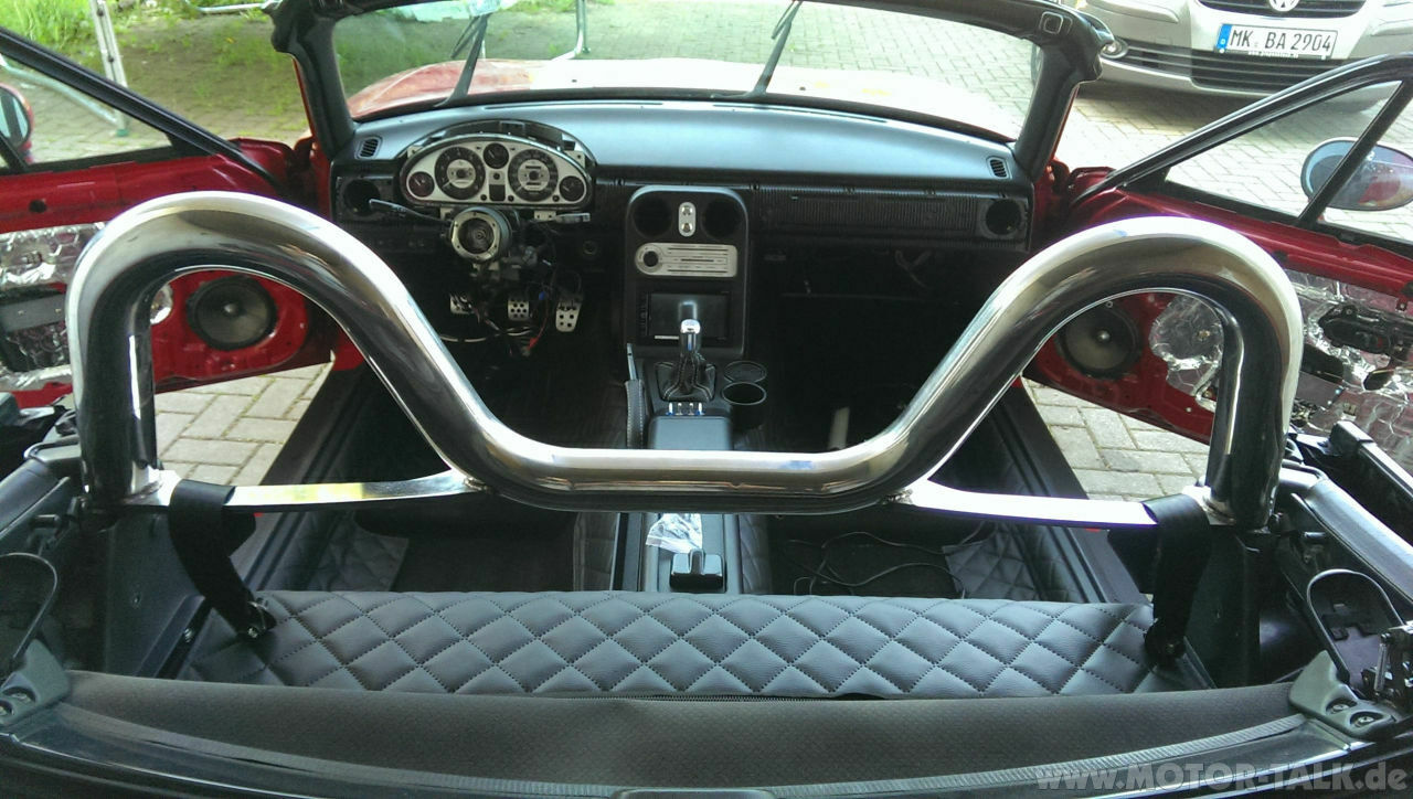

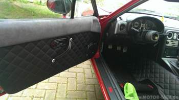

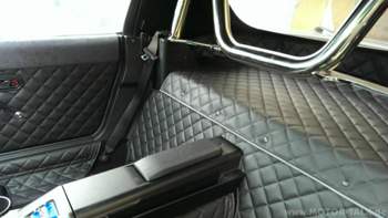

Zum Rest - Innen ist nun fast alles dort wo es hingehört. Auch die Türen haben sauber gepasst, was sehr verwunderlich ist weil ich sie gemacht habe ;) Aber dieser einfache Retro Look gefällt mir viel besser als die alten Dinger mit den gammeligen Armlehnen.
Auch die Alcantara-Highlights spielen gut zusammen. Nach meinem Urlaub wird der Innenraum noch einmal richtig gereinigt, dann kommen Sitze, Lenkrad und Details rein und dann kann es schon losgehen :)

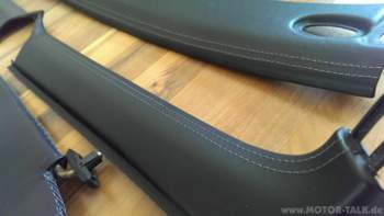

Letztes Wochenende hatte ich mit den Leder-Applikationen begonnen und da habe ich dann auch gestern weiter gemacht.
Leider sind mir die Ösen ausgegangen daher bin ich da nicht fertig geworden. Habe aber die Abdeckung hinter den Sitzen noch festbekommen, die passt sogar wunderbar :)

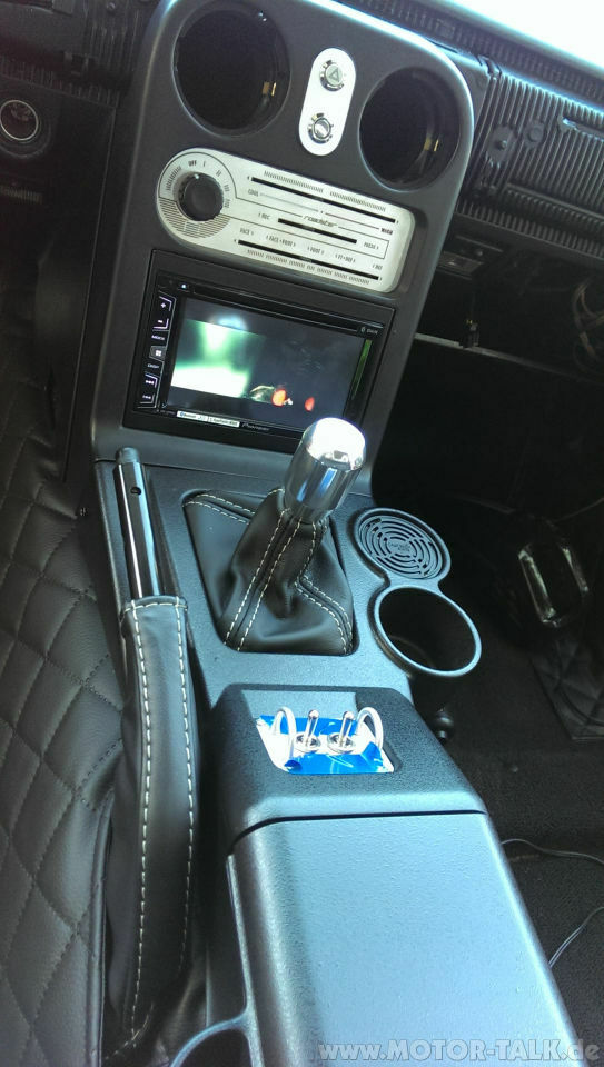

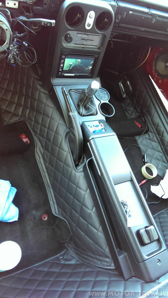

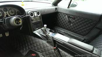

Weiter dann im Mittelkanal, da die Radioblende von JASS ja mittlerweile da war wollte ich das Radio einbauen. Vorher musste aber die "Lederblende" drauf. Auch die passt recht gut.
Konnte also direkt drauf. Bevor ich die Mittelkonsole dann eingesetzt habe musste ich den Schalter für Warnblinker und Scheinwerfer montieren, da dieser nun an der Blende montiert wird.
Front und Rückseite sind jeweils 2 Platten mit Löchern die mit der Mutter der Vandalismusschalter fixiert werden. Dann noch schnell die Alu-Blende für die Heizungsregler montieren und ...
... rein mit dem Radio. Hat alles super beim ersten Versuch geklappt. Der Sound ist soooo gut für ein einfaches 2-Wege Frontsysetm - Ich bin begeistert. Dann noch schnell den Mittelkanal drauf
um zu sehen wie alles zusammen wirkt (inkl. Schaltknauf) und ich find es super. Als ich dann die Fensterheber betätigt habe ist das Radio aus gegangen - SCHOCK. Ich dachte ich hätte ein Kabel

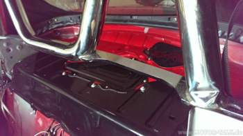

Die Hutablage die ich selbst geschneidert hatte, hab ich so schon anbringen können. Ich persönlich bin sehr zufrieden. Auch wenn ich die Hutablage nächsten Winter neu machen werde :D Habe mich vermessen ^^
Für dieses Wochenende steht dann der Einbau des Radios an und die "Anprobe" der anderen Lederparts.

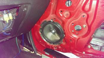

In den letzen 2 Wochen hatte ich nun die Beifahrertür gereinigt und von innen gedämmt. Außerdem die neuen Lautsprecher in den Türen angepasst. Sitzen super.
Die Verkabelung habe ich auch soweit vorbereitet. Ich ziehe die dickeren Lautsprechkabel komplett neu bis in die Türen. Die verlaufen dann von der Endstufe im Kofferraum direkt zu den Lautsprechern.

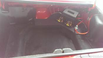

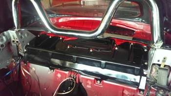

Im Kofferraum hatte ich angefangen die Halterung für den Verstärker und die 2 Weichen vorzubereiten und anzupassen. Ging schneller als gedacht daher hatte ich alles auch mit Stoffresten bezogen. Befestigt wird es mit/in der Halterung des Reservereifens. Insgesamt sind knapp 15m Lautsprecherkabel in der kleinen Karre untergegangen.

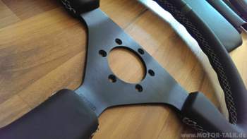

Außerdem kam noch ein Päkchen vom Sattler. Ein Traum. Das Lenkrad wurde neu geledert inkl. Zentrierstreifen. Außerdem hatte ich die Verkleidung der A-Säulen machen lassen. Auch hier gab es schwarzes glattes Leder mit einer anthrazit-farbenden Doppelnaht. Die Doppelnaht findet sich auch auf der Lehne der Mittelkonsole wieder. Die Sonnenblenden wurden auch bezogen.

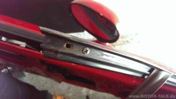

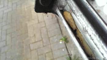

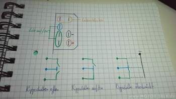

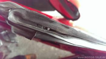

Da ich ja Kippschalter habe und nicht mehr die Originalen mit den miesen Kontakten konnte ich das schon mal ausschließen, also wurde das Gestänge, Motor und Mechanik ausgebaut.
Dank der Anleitung vom MX-5 Forum kein Problem:
http://mx-5.de/html/fensterheber_gangig_machen.html
Ergänzend dazu hier noch 2 Bilder die ich in der Anleitung vermisst hatte:
Naja der Ausbau war problemlos, das „Fett“ glich auch eher einem harten Etwas und schmierte kein bisschen mehr. Also alles gründlich mit Bremsenreiniger gereinigt und das ganze alte Zeug rausgeholt. Dann mit ordentlich Fett und Silikonspray ALLES eingeschmiert. Lief im ausgebauten Zustand auch 1A.
Da die Mechanik und alles Störende aus der Tür nun draußen waren habe ich die Gelegenheit genutzt die Türinnenseite auf der Fahrerseite auch mit Alu-Butylmatten zu dämmen damit der Sound in Zukunft besser wird. Dann alles wieder rein und testen.
Ergebnis: F*** off … Läuft zwar etwas schneller ...
  • Vorher – hoch: 6 Sekunden
  • Vorher – runter: 6 Sekunden
  • Nachher – hoch: 5 Sekunden
  • Nachher – runter: 4 Sekunden

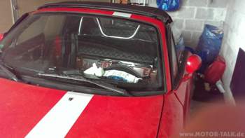

... aber das Fenster läuft bei geschlossenem Dach und geschlossener Tür nicht nach ganz oben 2-3 cm vor Anschlag klingt der Motor als würde er versuchen einen LKW zu ziehen (volle Last).
Naja nun sind noch folgende Möglichkeiten offen:
  • Motor ist einfach träge und ich brauch einen neuen
  • Gummidichtung ist so abgenutzt dass die nicht mehr das Fenster „gleiten“ lässt sondern stoppt
Werde euch dazu auf dem Laufenden halten sobald ich es geschafft habe.

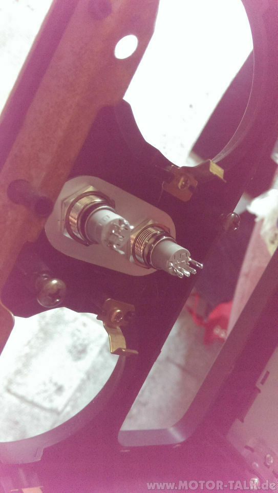

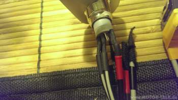

Ansonsten habe ich den Taster für das Handschuhfach fertig gemacht. Also den Adapter für die Beleuchtung. Konnte es auch erfolgreich testen und werde den Taster kommendes Wochenende im Wagen montieren. So dass ich dann endlich ein korrekt beleuchtetes und gepolstertes Handschuhfach habe – Was ein Luxus XD

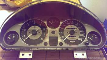

Tachoblende inkl. Beleuchtung
Vorab: Geschmackssache - Ich weiss, aber ich stehe drauf.
Ich möchte den Tacho gerne in Zukunft in etwa so haben (Nennen wir es mal Phase 2): http://d5otzd52uv6zz.cloudfront.net/...-4986-987f-3d2a361b8a16-800.jpg
Vorab begnüge ich mich allerdings mit der Blende von TopMiata.
Passt 1A auch wenn ich bei der ersten Lieferung Probleme hatte da diese verbogen war. Die werden in einem recht dünnen Karton um die halbe Welt versendet. Und mein schlechtes Bild über die Paketdienste hat sich halt leider bestätigt, dadurch war die erste Lieferung dann verbogen.
Nach Meldung bei TopMiata hatte ich dann aber ohne Diskussionen eine neue bekommen, also top Service.
Zum befestigen habe ich doppelseitiges Klebeband verwendet, kleben wollte ich es nicht.

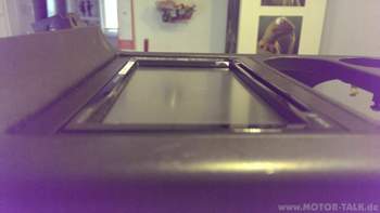

Zum öffnen des Tachos hatte ich ihn erst in den Backofen gesteckt in der Hoffnung das der Kleber weich wird. Leider vergebens. Hab ihn dann mehr oder weniger mit einem dünnen Schlitz-Schraubendreher aufgehebelt. Ging ohne Macken und ohne Probleme. Die Alu-Tachoringe müssten zur Montage der Blende auch noch entfernt werden. Diese können leicht von hinten „abgedrückt“ werden.
Tachoringe und die 2 Tachoteile habe ich dann mit Kleber der im Modellbau verwendet wird befestigt. Die Spitze vom Kleber war optimal um keine Schmierereien an den Ringen zu verursachen.
Die Birnen wurden auch durch weiße LEDs ersetzt. Bin gespannt wie es wird wenn das Ding das erste Mal an ist :)

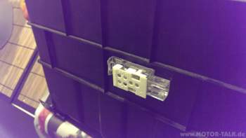

Handschuhfach
Mich hatte das Handschuhfach aus 2 Gründen genervt:
  • Keine Polsterung dadurch hat man jeden Mist im Handschuhfach gehört
  • Keine Beleuchtung (Ist nur SchnickSchnack aber ich mag sowas)

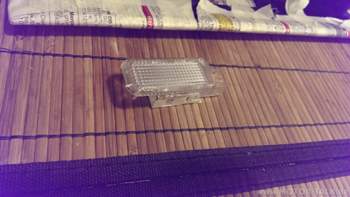

Daher hatte ich mir von VW eine Leuchte aus der Tür geholt, glaube die heißen Türeinstiegsleuchten, und entsprechend im Handschuhfach eingebaut. Dazu einfach mit einem Dremel an der gewünschten Stelle ein Loch machen.
  • 3B0 947 415 B (Türeinstiegsleuchte)
  • 893 971 632 (passender Stecker)
  • 000 979 133 E (passende Leitung mit 2 Kontakten)
Was jetzt noch fehlt ist der Taster, diesen bringe ich im Armaturenbrett an, dort passt er sauber rein und fällt kaum auf. Ein Bild dazu folgt noch. Funktionert dann wie man es aus dem Kühlschrank kennt. Ist der Taster gedrückt ist die Verbindung unterbrochen, wid er losgelassen schließt der Stromkreis.
Nebenbei habe ich das handschuhfach noch mit Fleece (hatte ich noch von einem alten Subwoofer-Bau über) bezogen. Dazu hatte ich erst die Innenfläche mit Malerkrepp ausgeklebt und das Ding dann einfach abgezogen und auf dem Fleece plaziert > Ausschneiden > Passt 1A.
Damit dürften Sonnenbrille, Kugelschreiber und Co. keinen Krach mehr machen :D

Die Enttäuschung der Woche war der Handbremshebel den ich mir bestellt hatte. Ich suche einen guten (kleinen) in Alu-Optik der nicht 100€ kostet. Aber man findet mal Garnichts.
Hatte dann einen von Sparco gesehen der optisch gut aussah, leider konnte mir der Verkäufer keine Maße dazu nennen (top ... NICHT). Naja hatte das Teil für 20€ bestellt und muss sagen dass ich enttäuscht war. Das Teil ist riesig, damit kann man Holzpflöcke in den Boden schlagen. Also weiter suchen!

Für die Hochtöner werde ich 2 Lüftungsdüsen "opfern". Da es ein reines Spaßauto für den Sommer ist brauche ich die eh nicht wirklich. Die Hochtöner selbst passen da super rein und fallen kaum auf.

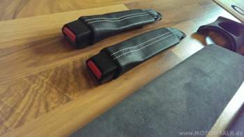

Außerdem hatte ich noch die Gurtschlößer mit Leder beziehen lassen. Sind halt Kleinigkeiten und Spielereien aber für mich muss das Gesamtbild und die Details stimmen :)
Zum Beziehen: Es war mein erstes Mal. Noch nie hatte ich etwas zum Sattler geschickt. Hab mir eigentlich Alcantara-Imitat gekauft weil ich es selber beziehen wollte, aber ich hab einige abschreckende Beispiele in MX5 Foren gesehen da die Ecken und Kanten es für Leien echt schwer machen.
Über eine Facebook Gruppe wurde mir http://www.leder-und-sound.de/ empfohlen. Da die mir etwas zu weit weg waren um vorbei zufahren habe ich auf Risiko gespielt und den Rezessionen bei Facebook vertraut. Das Ergebnis ist aber super. Der Kontakt mit denen war auch super, Fragen wurden noch am selben Tag via Mail beantwortet, und höfflich war der Kontakt auch immer.

Ich wollte ja die originalen Schalter ersetzen und 2 Vandalismusschalter in einer Aluplatte unterbringen.
Da ich den Wagen aber so nah wie möglich am Originalzustand halten möchte habe ich mich für einen Adapter entschieden. Die Vandalismusschalter haben je 5 Stecker auf die kleine Steckerösen bestens drauf passen. Also habe ich für den Adapter Flachstecker und dementsprechende Ösen verwendet.
Erstmal ging es darum die Pinbelegung des originalen Schalters zu bestimmen. Hab mal eine Skizze davon in den Bildern angehangen. Die Leitungen am Adapter selbst habe ich dann farblich markiert da ich gerne mal schusselig bin und so Fehler vermeiden kann. Erste Versuche waren auch erfolgreich. Nun muss ich noch die Aluplatte passend zuschneiden, in dem Bild ist nur ein Dummy, und herausfinden ob man die Beleuchtung der Vandalismusschalter ändern kann.
