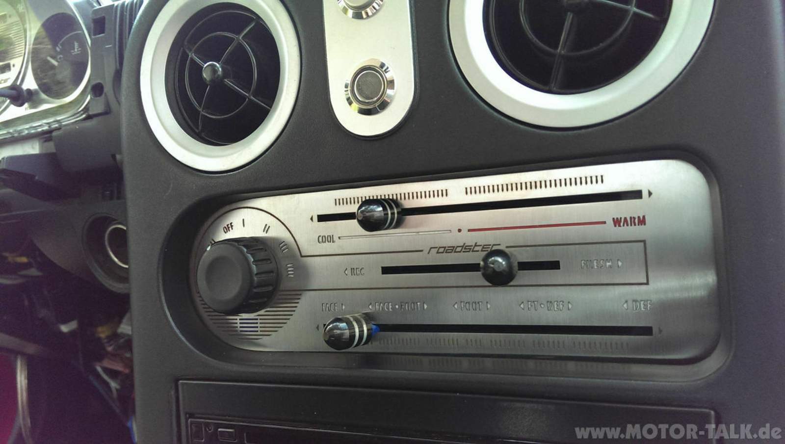

Moin zusammen,

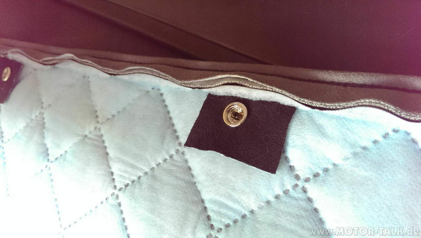

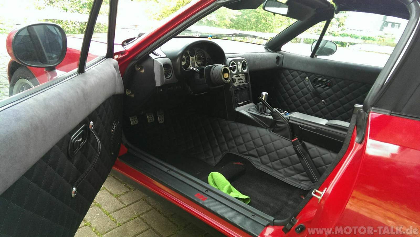

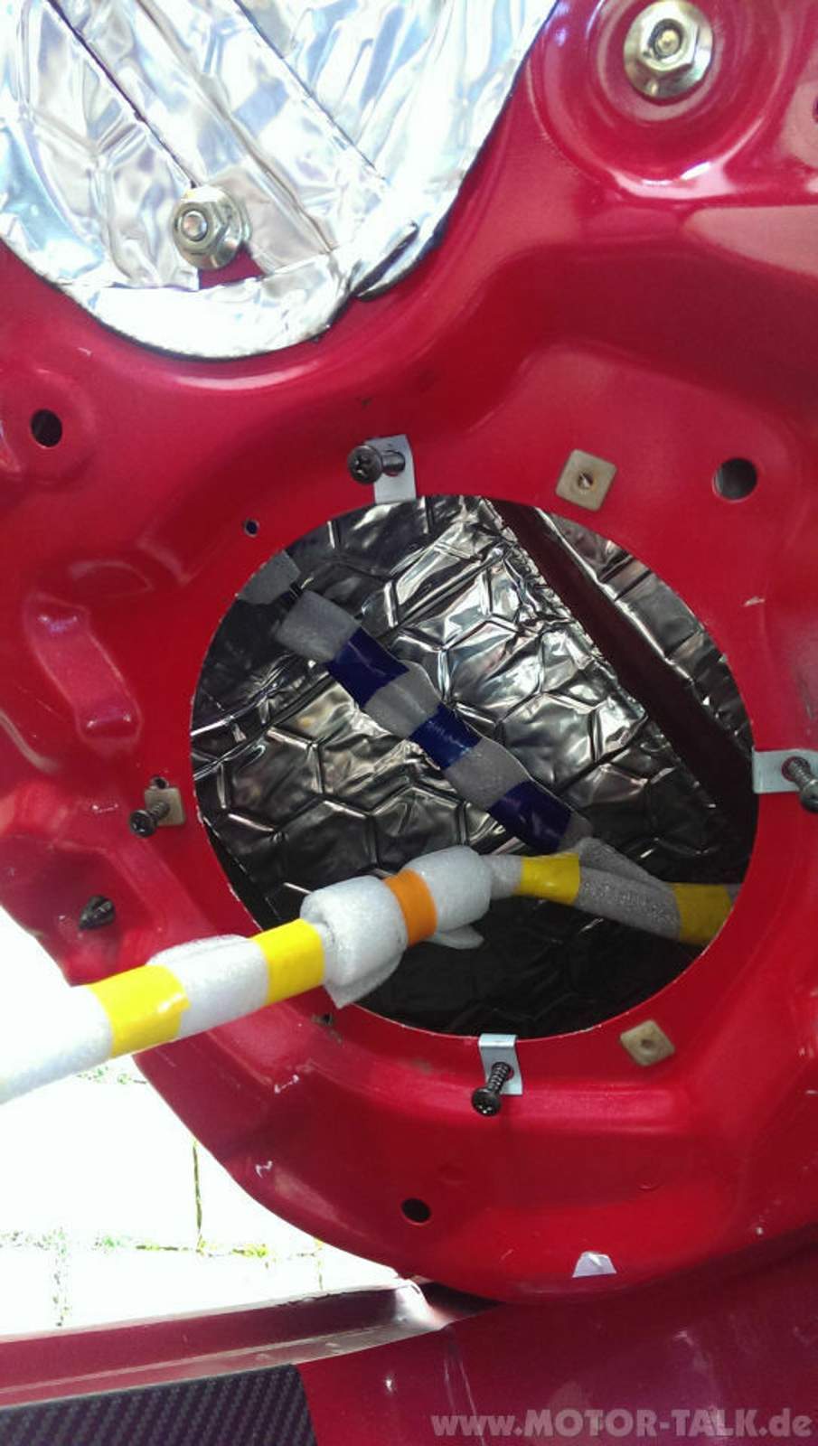

kurz bevor es in die Berge geht wollte ich den aktuellen Zwischenstand noch mal posten. In der letzten Zeit hiess es weiterhin alles wieder zusammen zu schrauben 🙂

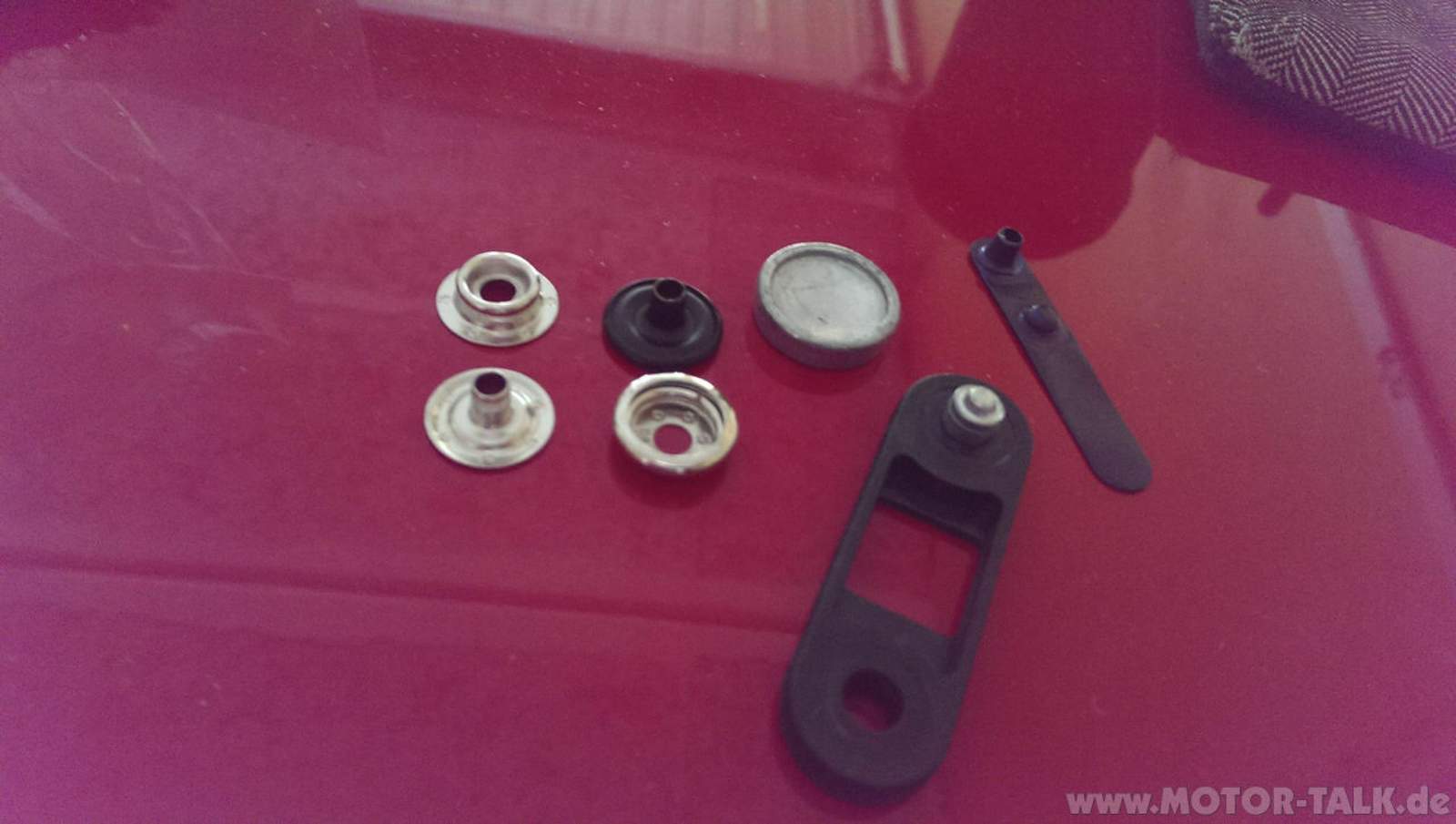

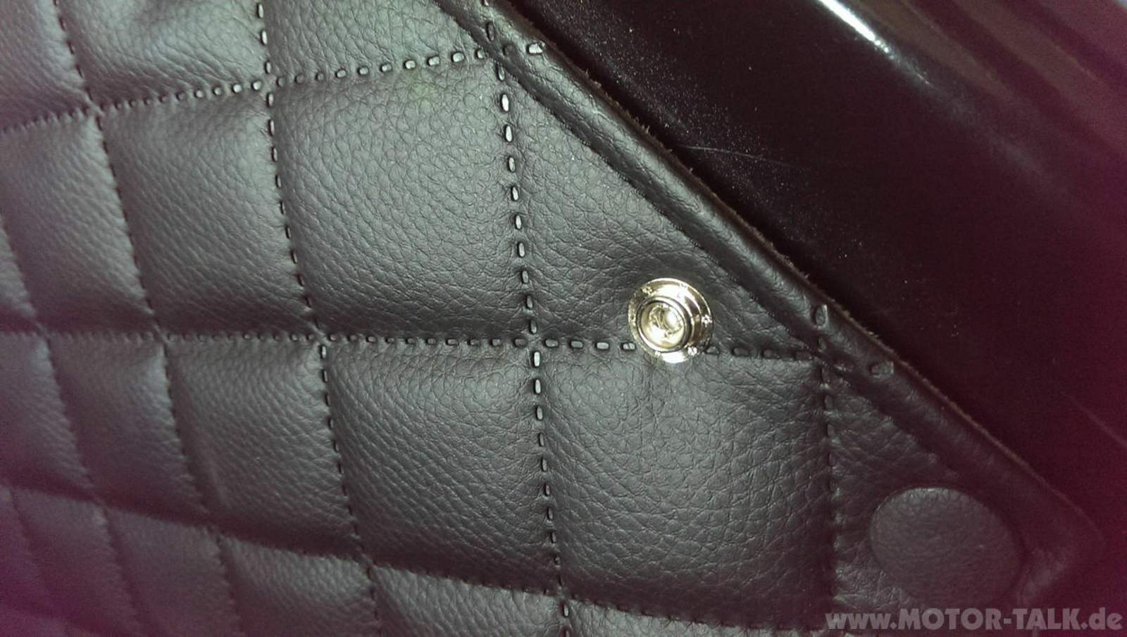

Nervig war wieder das Knöpfe stanzen. Die Druckknöpfe von eBay sind Kacke für die 4 Knöpfe habe ich ca 10 Versuche gebraucht, sind echt nicht zu empfehlen. Konnte mich aber dran erinnern dass meine Schneiderin mal meinte ich solle noch einen Stoff auf der Rückseite anbringen damit man beim öffnen nicht das Material beschädigt.
Dann habe ich fast 5 Tage vergeudet um raus zu finden warum ab einer bestimmten Lautstärke irgendwas auf der Fahrerseite "schräbbelt". Das hat mich verrückt gemacht. So verrückt gemacht dass ich alle Leitungen erst Mal mit Schaumstoff umwickelt habe 😁 und die Innenseiten der Abdeckungen gleich mit.
Naja was war es letztendlich? Hab vergessen den Motor vom elek. Scheibenheber festzuschrauben 😁 Jaja und dafür paar Tage verloren.

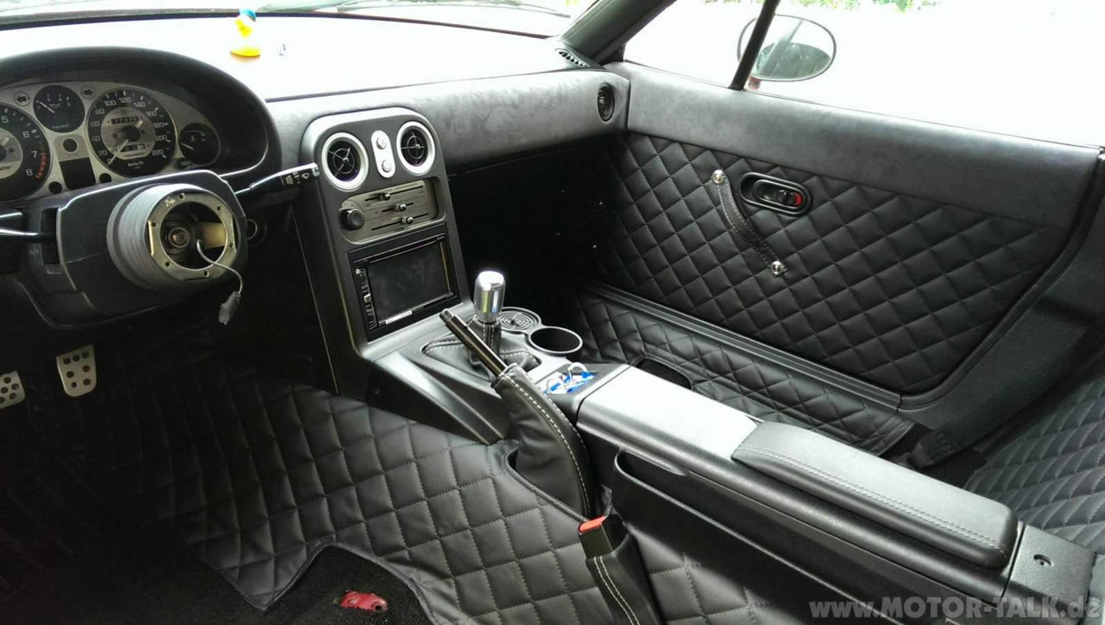

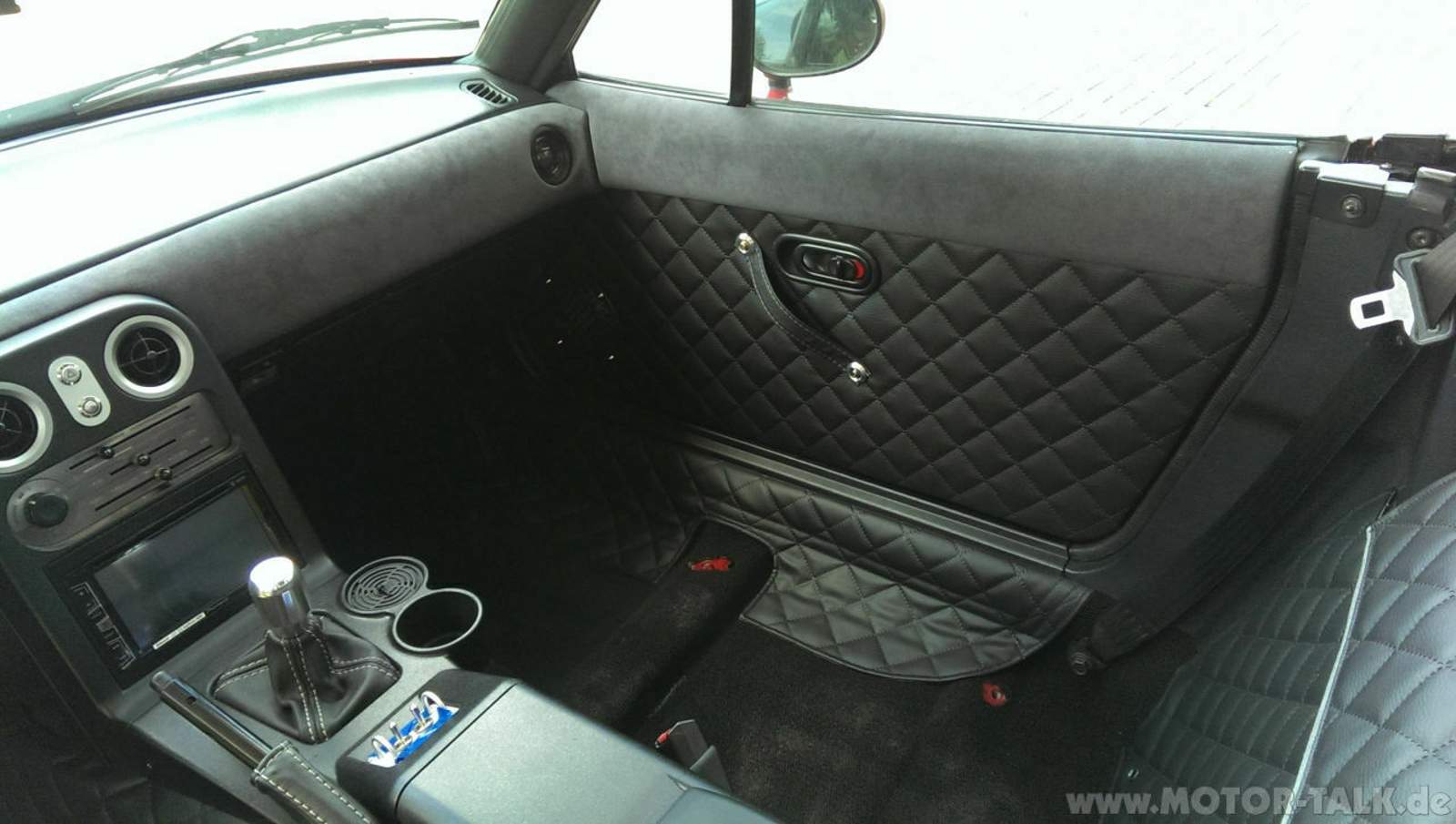

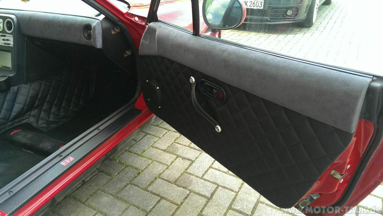

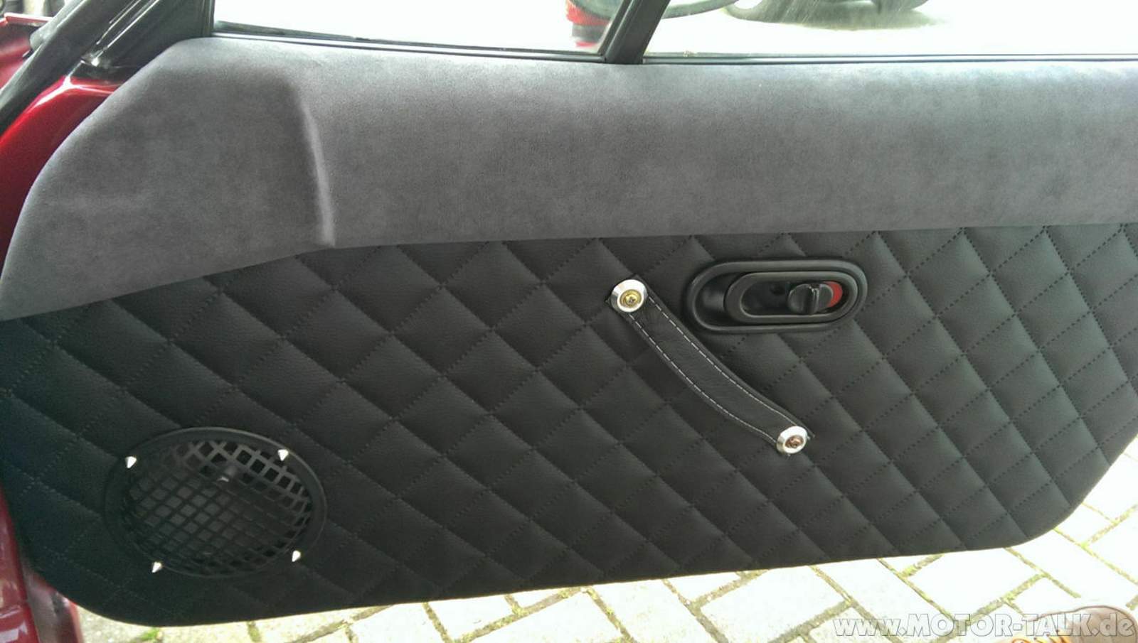

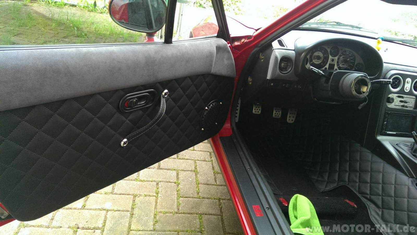

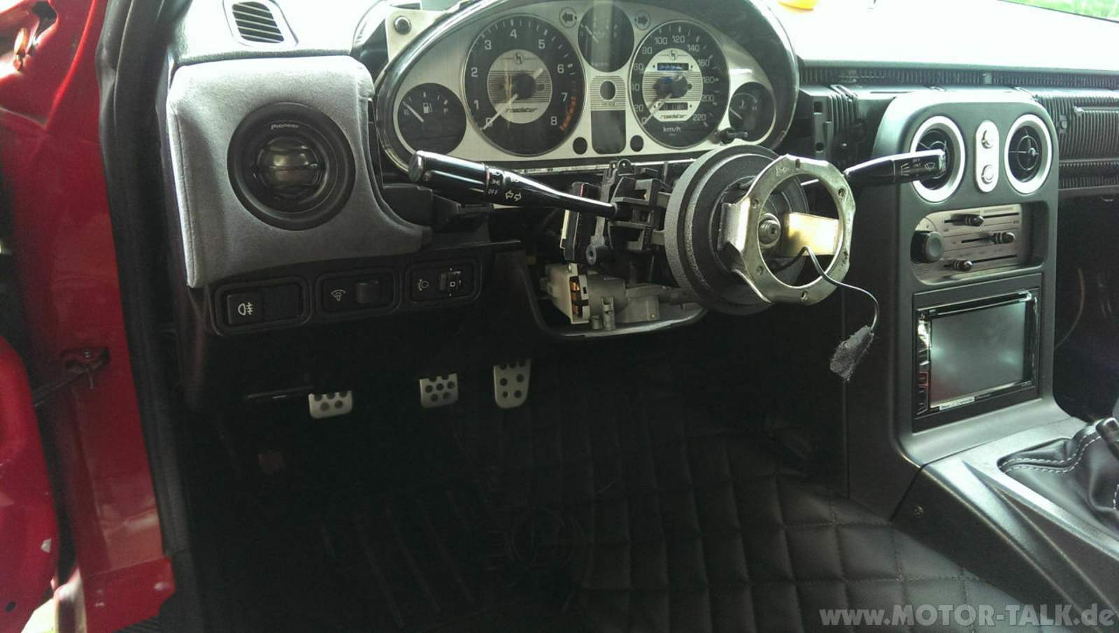

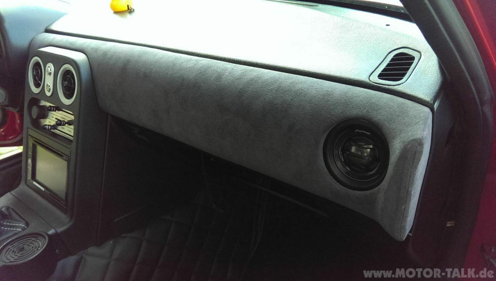

Zum Rest - Innen ist nun fast alles dort wo es hingehört. Auch die Türen haben sauber gepasst, was sehr verwunderlich ist weil ich sie gemacht habe 😉 Aber dieser einfache Retro Look gefällt mir viel besser als die alten Dinger mit den gammeligen Armlehnen.
Auch die Alcantara-Highlights spielen gut zusammen. Nach meinem Urlaub wird der Innenraum noch einmal richtig gereinigt, dann kommen Sitze, Lenkrad und Details rein und dann kann es schon losgehen 🙂
Matze

Ich finde dein Projekt echt toll muss ich sagen. Hut ab 🙂

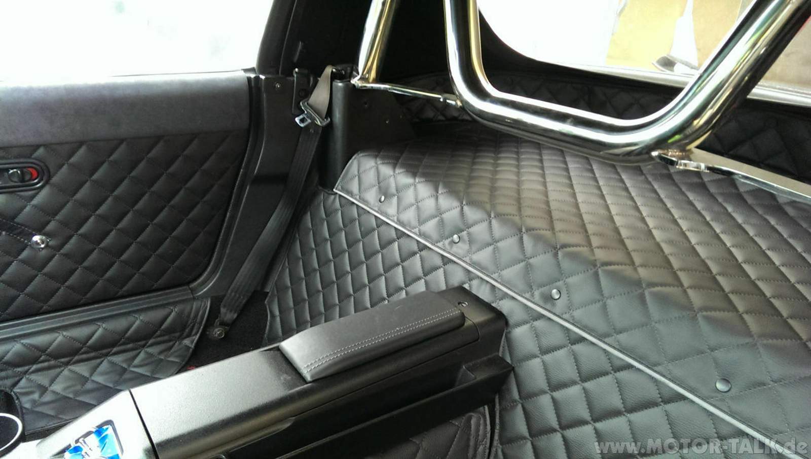

Allerdings bin ich bei machen Sachen nicht so ganz überzeugt. Dazu gehört zum Beispiel das Leder auf dem Mitteltunnel. Das hört so abrupt auf. Sieht für mich etwas nach einer Decke aus oder so. Auch die Gummibänder an den Türen zum schließen finde ich nicht ganz stimmig. Ansonsten sieht der Wagen von innen echt schick aus 🙂 Wünsche dir viel Spaß damit und allzeit gute Fahrt.

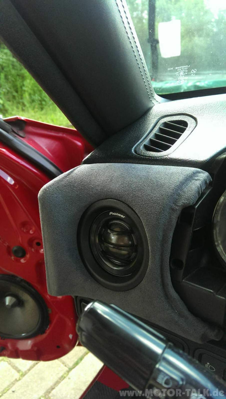

die kleinen Hochtönerboxen in den Gebläsetunneln außen sind der Hit.
Hoffentlich bringts auch soundmäßig das, was Du Dir vorstellst !
Hut ab vor Deiner Arbeit.--- Ich würd aber nicht zuviel machen, -sonst ist es gleich " überladen ".

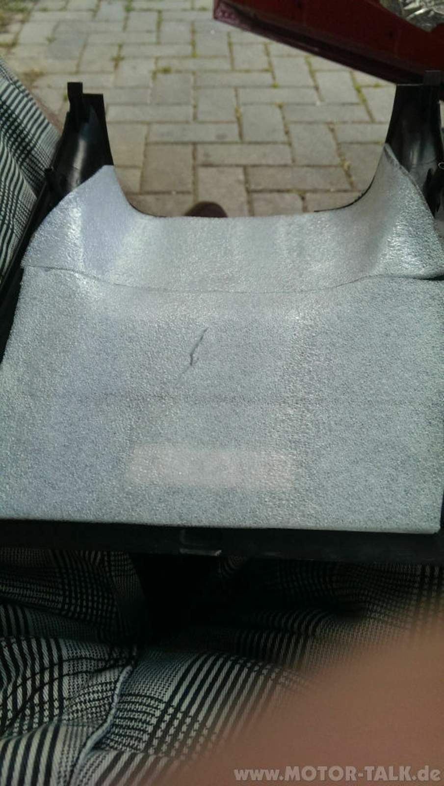

Alsoooo @niclas1234 das mit den Dummibändern verbitte ich mir 😁 Sind immernoch Lederbänder 🙂 Das abrubte Ende der Abdeckung im Mittelkanal wird kaum auffallen wenn erst die Fussmatten und die Sitze drin sind, die verdecken die Kanten fast zu 100%, aber ein Bild davon wird folgen 😉
Ein Projekt wird niemals fertig @Dynamix 😁 Aber ja erstmal den Sommer genießen, mein erster oben ohne
Und @osti51 keine Sorge versuche es immer noch recht dezent zu halten und nichts Überladenes

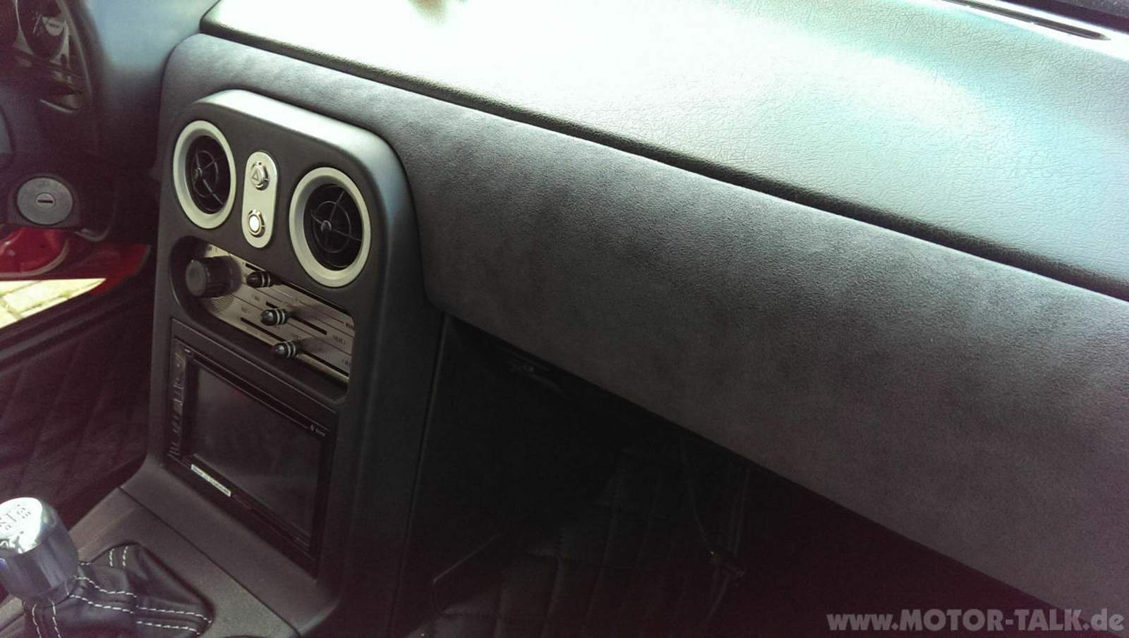

Finde das Armaturenbrett jetzt insgesamt sehr sehr gut. Ist ja normal das Riesen Manko des Modells. Den meiner Meinung nach ist der Innenraum normal total billig. Aber so wirkt es stimmig und Wertig

Richtig geil! 😎 Es passt richtig gut zum MX-5 wie ich finde und es ist mal etwas völlig anderes. Qualitativ gefällt es mir auch von dem, was man auf den Bildern sieht. Die Hochtöner sind wirklich klasse integriert 😉 Ich bin mal gespannt, wie es mit den Sitzen aussehen wird.
Aber mein persönliches Highlight ist der Heizungsregler. Der ist wirklich bombastisch! 😎
