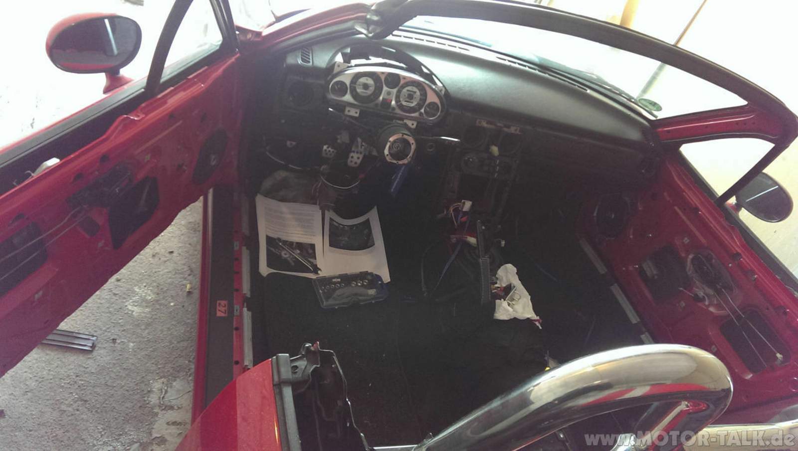

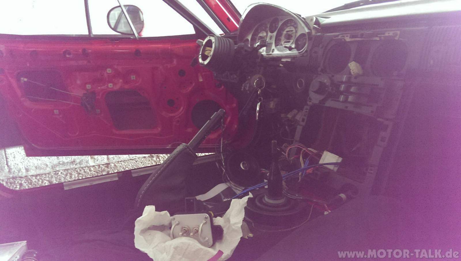

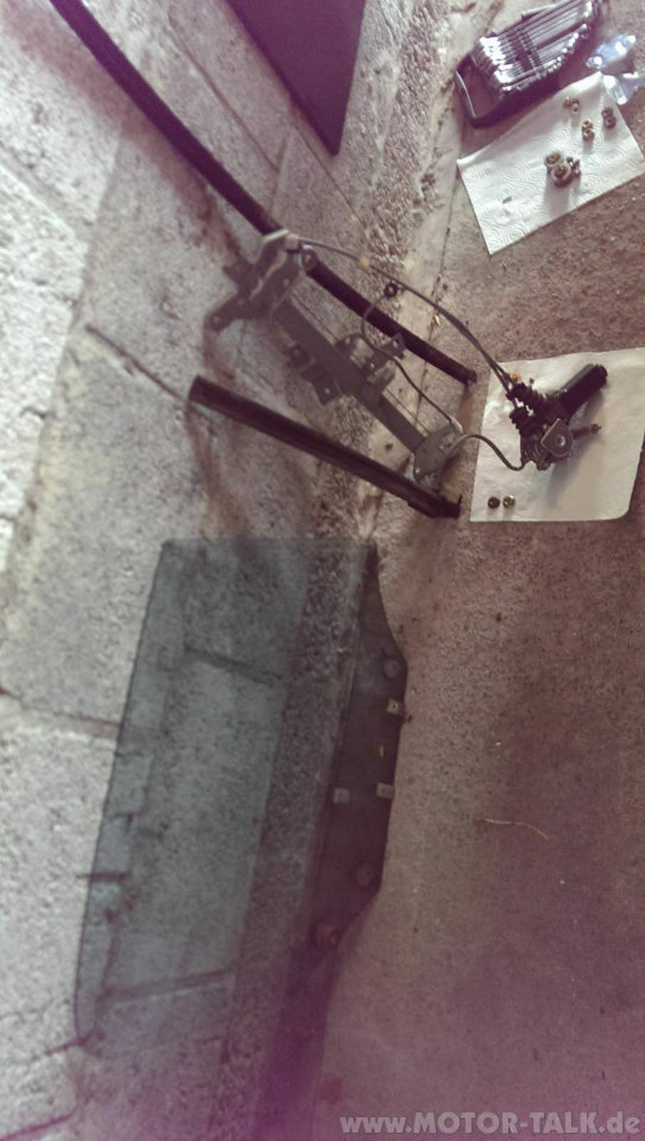

so ein recht deprimierendes Wochenende ist wieder rum und besonders weit bin ich nicht gekommen. Da mein elek. Fensterheber auf der Fahrerseite nicht mehr der schnellste war und ich mich schlau gemacht hatte wollte ich die gesamte Mechanik ausbauen und neu ölen. Grund für einen trägen Fensterheber kann zum einen der Schalter sein (Kontakte sind nicht mehr die besten) oder die Mechanik (Führungsschienen und Co.) in der Tür.
Da ich ja Kippschalter habe und nicht mehr die Originalen mit den miesen Kontakten konnte ich das schon mal ausschließen, also wurde das Gestänge, Motor und Mechanik ausgebaut.

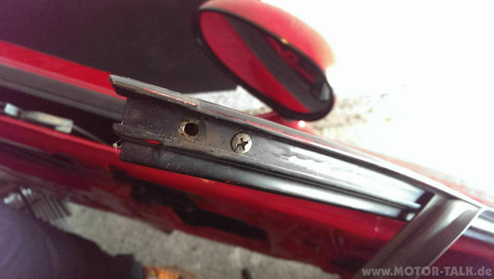

Dank der Anleitung vom MX-5 Forum kein Problem:
http://mx-5.de/html/fensterheber_gangig_machen.html

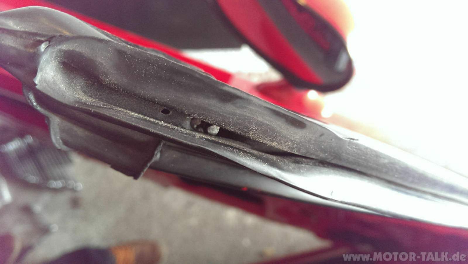

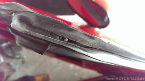

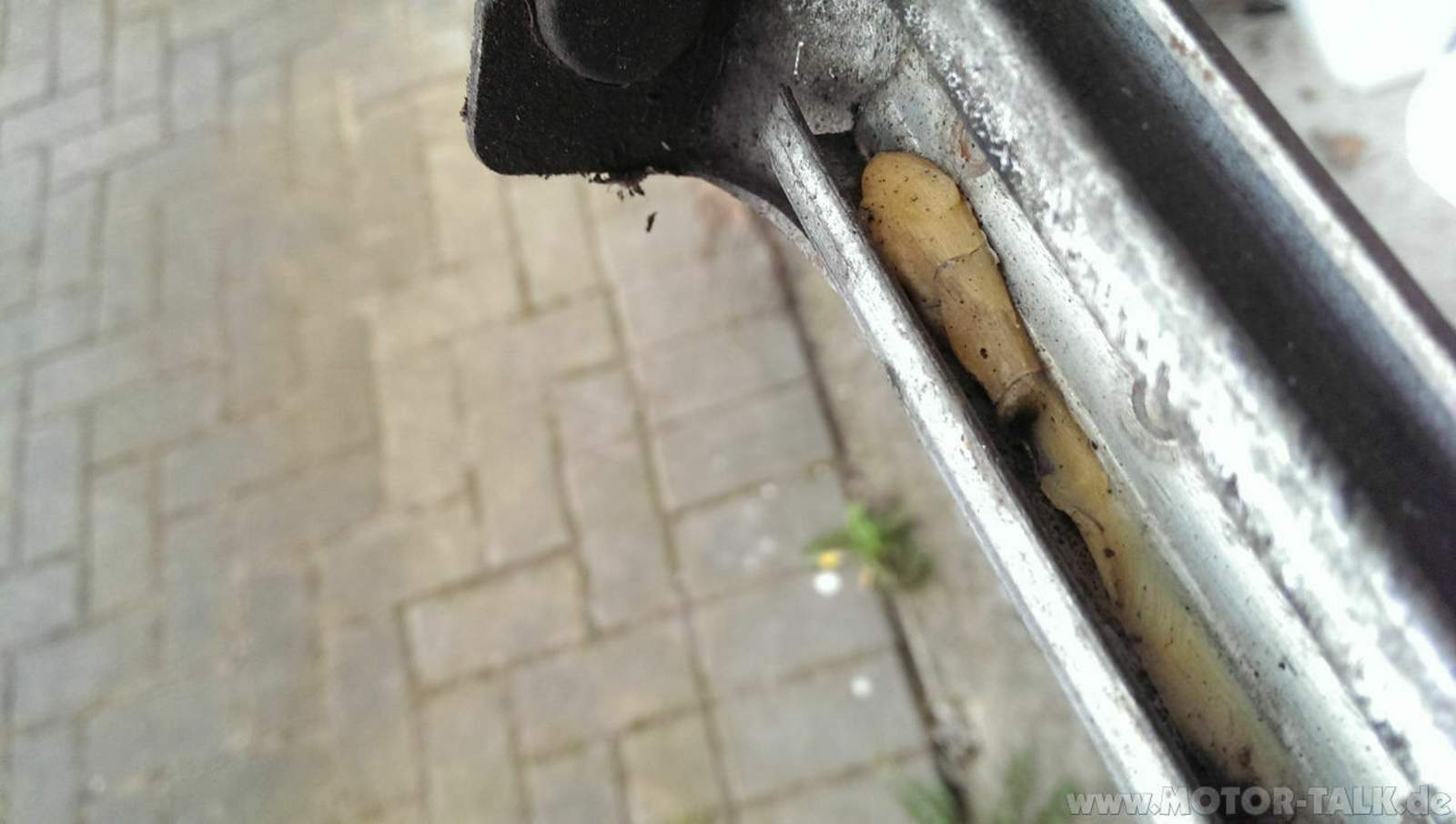

Ergänzend dazu hier noch 2 Bilder die ich in der Anleitung vermisst hatte:
Naja der Ausbau war problemlos, das „Fett“ glich auch eher einem harten Etwas und schmierte kein bisschen mehr. Also alles gründlich mit Bremsenreiniger gereinigt und das ganze alte Zeug rausgeholt. Dann mit ordentlich Fett und Silikonspray ALLES eingeschmiert. Lief im ausgebauten Zustand auch 1A.

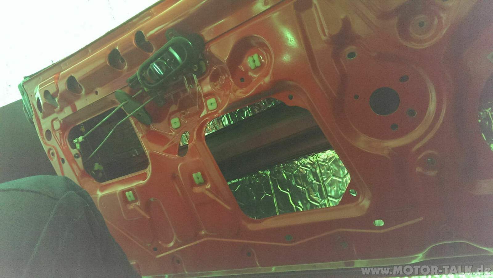

Da die Mechanik und alles Störende aus der Tür nun draußen waren habe ich die Gelegenheit genutzt die Türinnenseite auf der Fahrerseite auch mit Alu-Butylmatten zu dämmen damit der Sound in Zukunft besser wird. Dann alles wieder rein und testen.

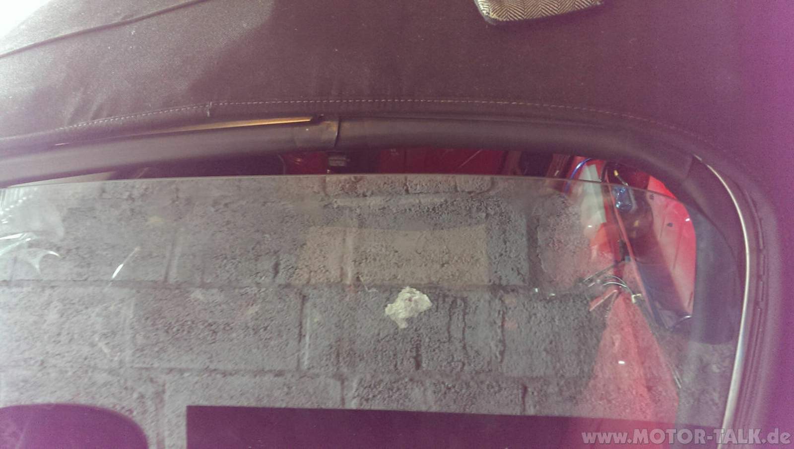

... aber das Fenster läuft bei geschlossenem Dach und geschlossener Tür nicht nach ganz oben 2-3 cm vor Anschlag klingt der Motor als würde er versuchen einen LKW zu ziehen (volle Last).
Naja nun sind noch folgende Möglichkeiten offen:
  • Motor ist einfach träge und ich brauch einen neuen
  • Gummidichtung ist so abgenutzt dass die nicht mehr das Fenster „gleiten“ lässt sondern stoppt
Werde euch dazu auf dem Laufenden halten sobald ich es geschafft habe.

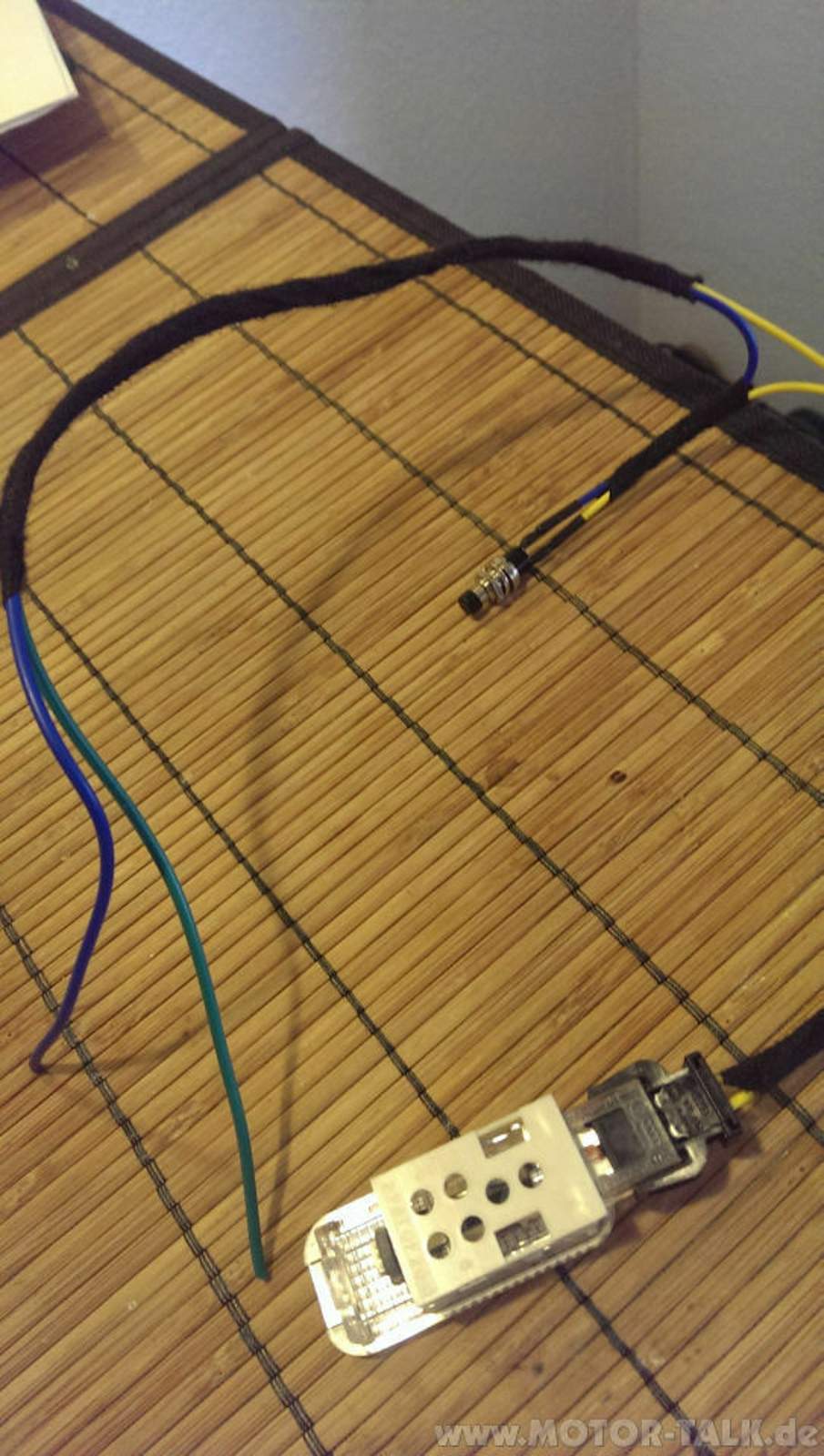

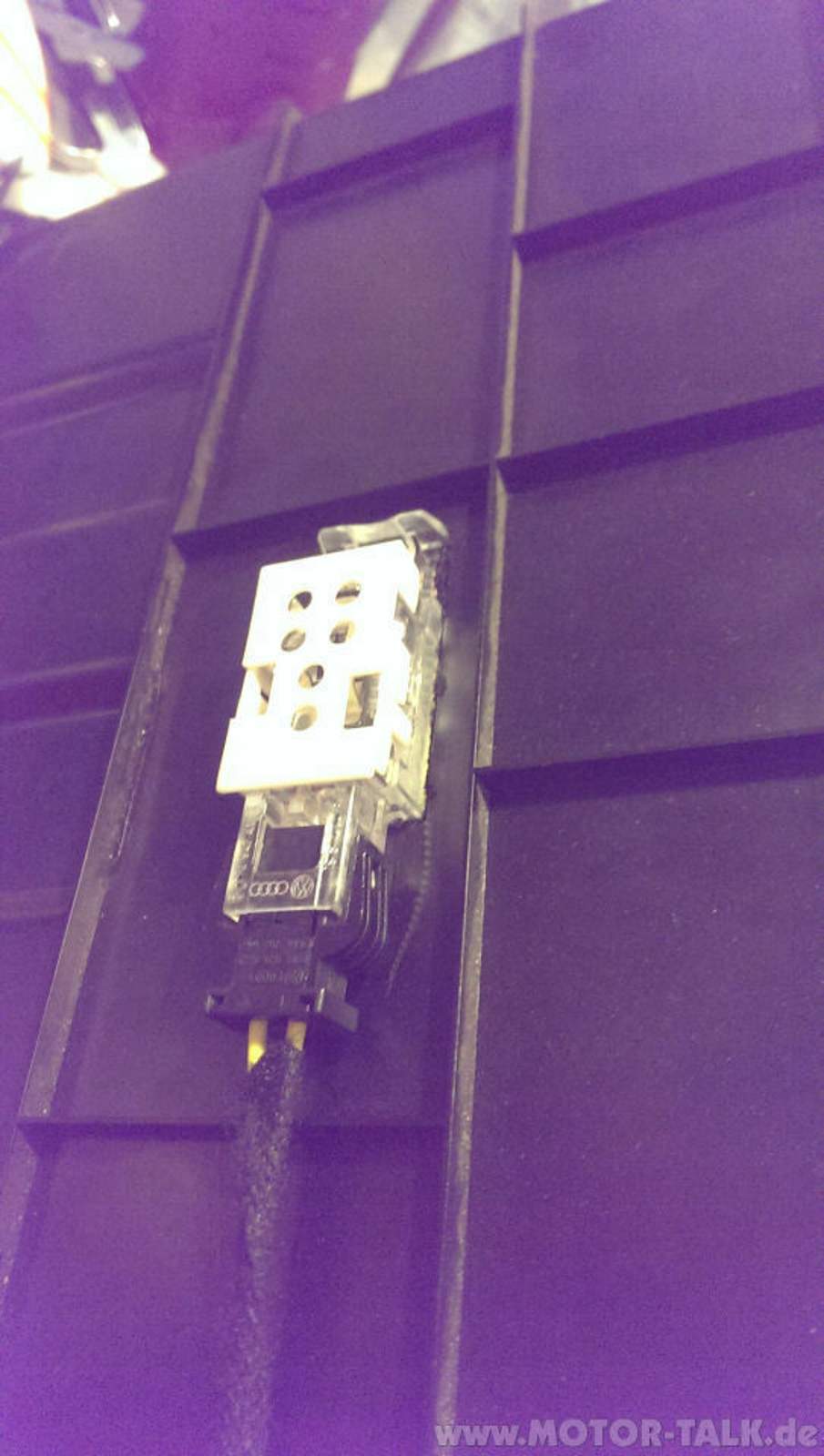

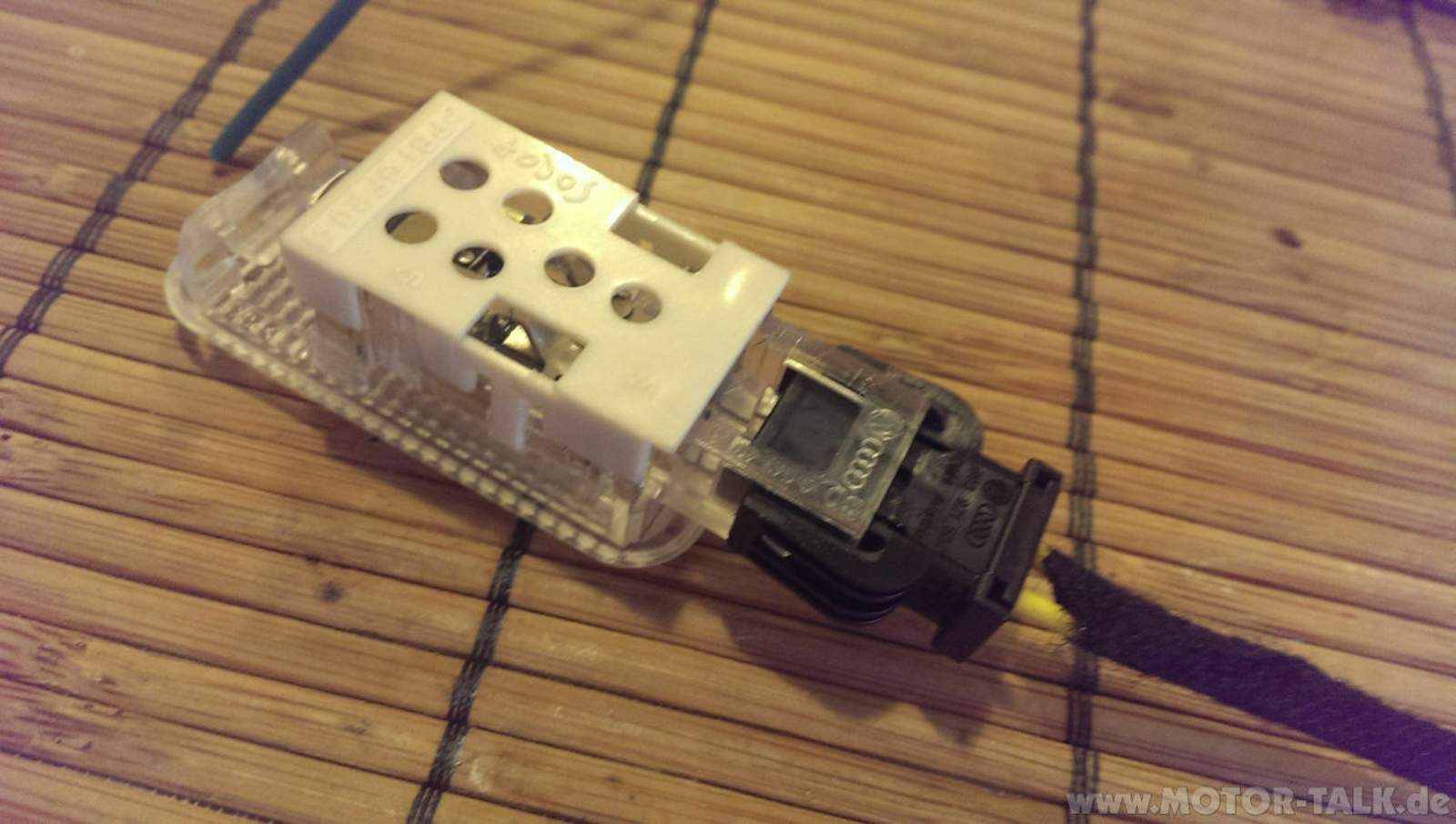

Ansonsten habe ich den Taster für das Handschuhfach fertig gemacht. Also den Adapter für die Beleuchtung. Konnte es auch erfolgreich testen und werde den Taster kommendes Wochenende im Wagen montieren. So dass ich dann endlich ein korrekt beleuchtetes und gepolstertes Handschuhfach habe – Was ein Luxus XD
