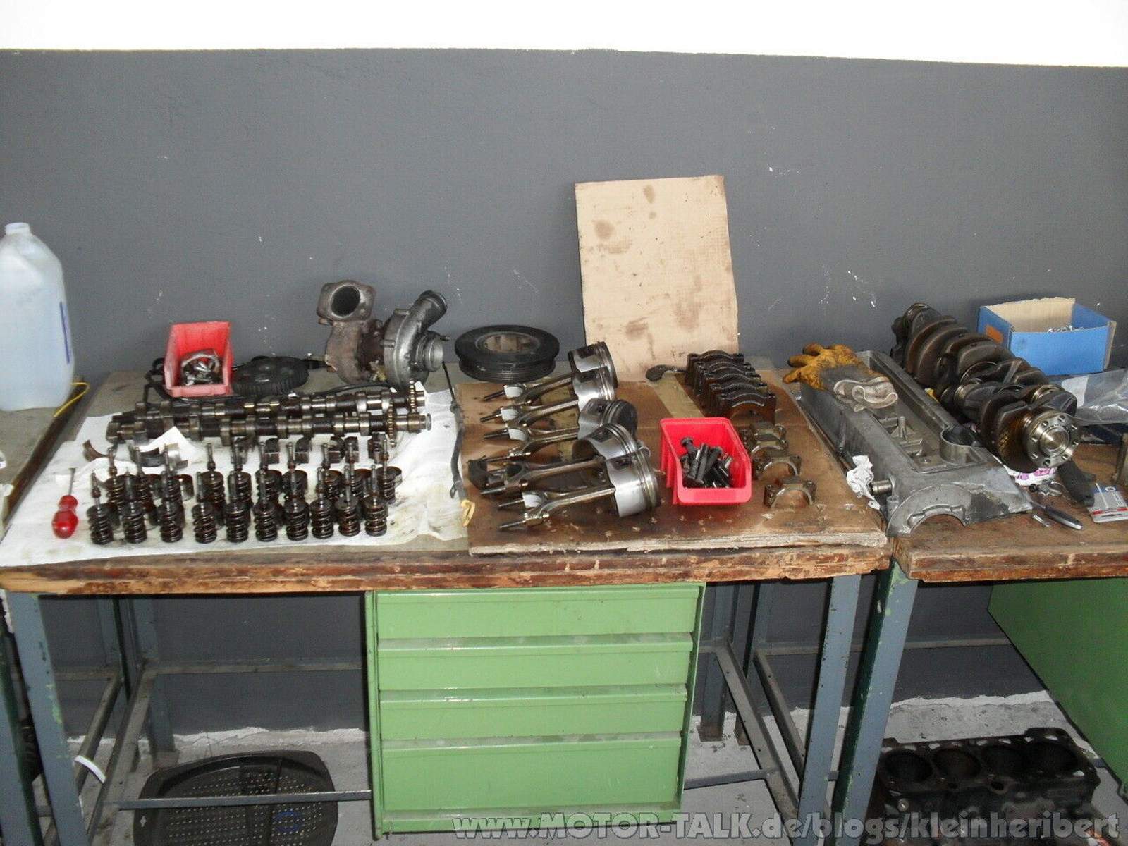

Also, die Lagerschalen sind drin, die Kurbelwelle ist drin, die Ölpumpe ist dran. Nun ging es weiter mit den Kolben.

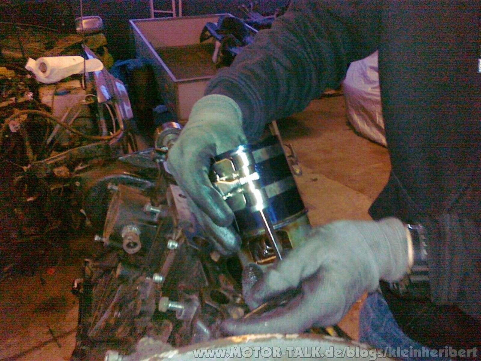

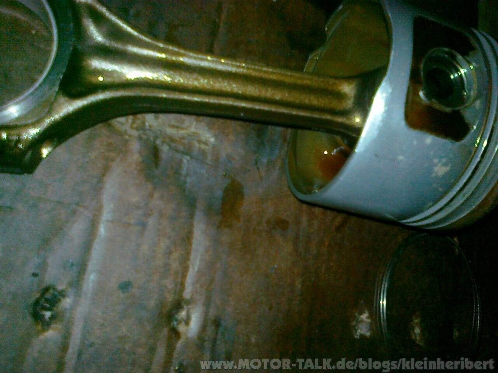

Also die neuen Kolbenringe auf Kölbchen Nummer 1 gequetscht, die Ringe schön positioniert (Nut um 180 Grad versetzt) und schön eingeölt das Ganze.
Vorher den Kolben noch von Ölkohle befreit.
Wäre alles schön doch...er flog..der Kolben, er flog..ganze zwei mal..Öl ist halt ganz schön...nun, Ölig, gell Tobi?
Also Kolben überstand die Beschleunigung mit dreifachem Salto und anschließender Vollbremsung auf dem Werkstattboden leider nicht.
Siehe Bild. Das Pleuel war auch noch dran, dem gings ungefähr so: 😕
[bild=1]
Das ist übrigens mein "Arbeitsplatz"
[bild=2]

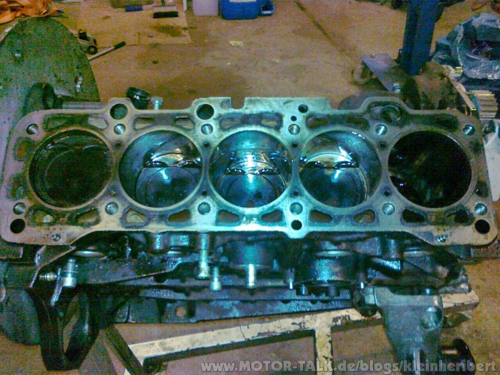

Kolben im Zylinderhimmel, und Tobi ärgerlich. Dennoch aber die restlichen 4 noch eingebaut, damit wenigstens etwas klappt.
Dann noch die Lagerschalen eingesetzt und eingeölt, und das Ganze mit der neuen KW verschraubt. Fertig.
Wäre da nur nicht die gähnende Leere in Zylinder1. Also musste jetzt schnellstens ein neuer Kolben her.

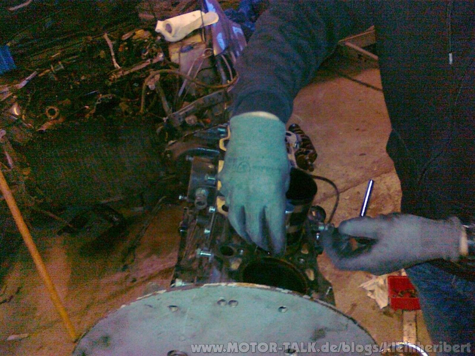

Hier nochmal Bilder des Kolbeneinsetzens..wehe es sagt jemand was zu meinem Gesichtsausdruck 🙄
[bild=3][bild=4][bild=5]
[bild=6][bild=7][bild=8]
Die roten Augen hab ich vom Saufen am Vortag 😛

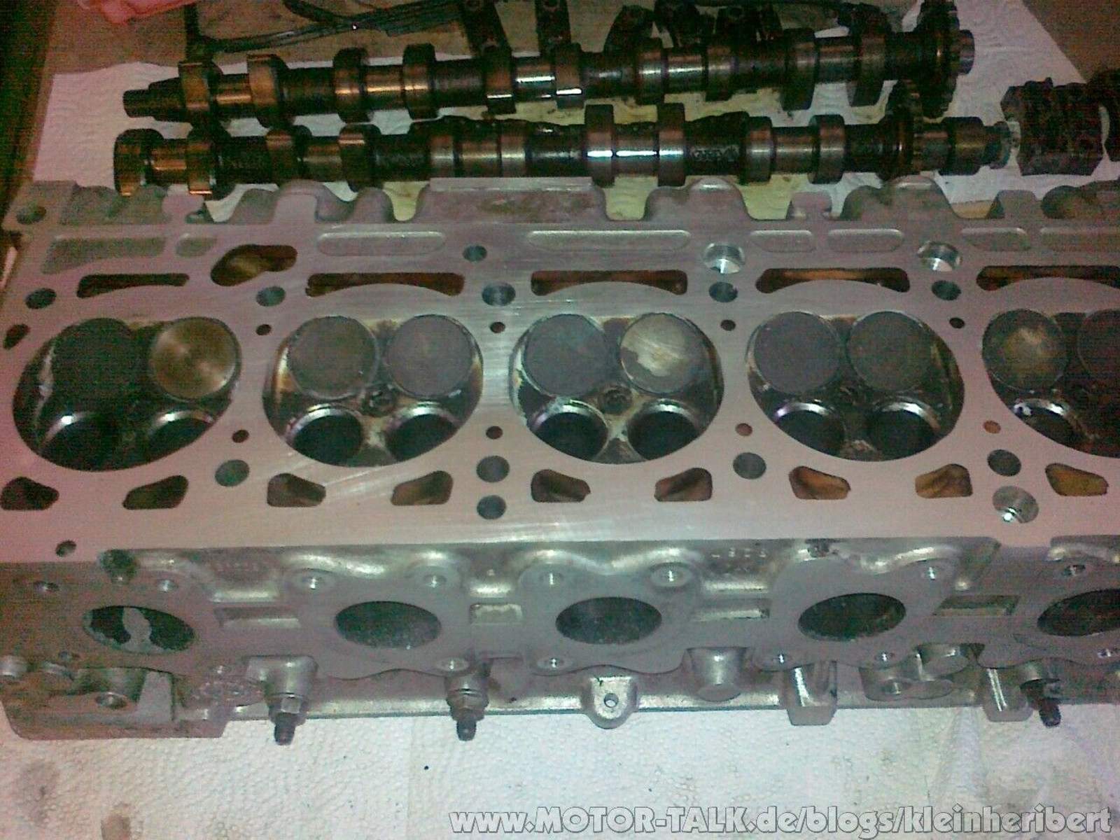

Währenddessen konnte ich auch den Kopf wieder abholen. Wunderschön geschliffen, gereinigt, und einfach geil.
Es mussten nur noch die alten Stehbolzen raus, die Ventile wieder rein, und eingeschliffen werden.
Neue VSDs und fertig. "Nur".... 😮

Dann hab ich leider gemerkt, dass sich 3 Ventile im Laufe der "Ventilprügelei" verbogen hatten.
Konnte man bei der Montage wunderschön durch das geschlossene, aber verbogene Ventil in den Kopp gucken 😕
Die kurze Erklärung: Die Ventilkeile saßen so fest, dass diese sich erst nach ein paar gezielten Hammerschlägen lösten.
Das haben einige wohl nicht verkraftet. Also zum Steftn gefahren und meinen alten 7a Kopf geholt, wo noch Ventile drin waren 😉.
Diese dann etwas zaghafter rausgeprügelt. Fertig. Meine gute Laune kam wieder, es ging doch was vorwärts.

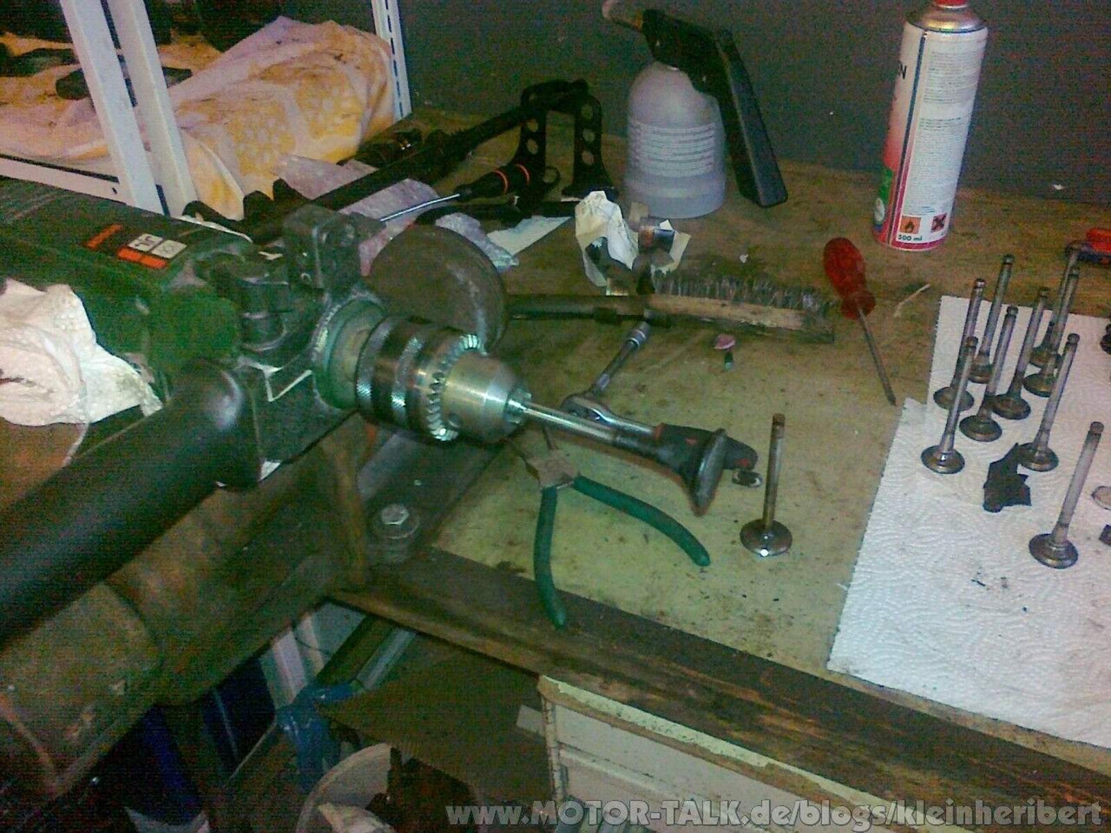

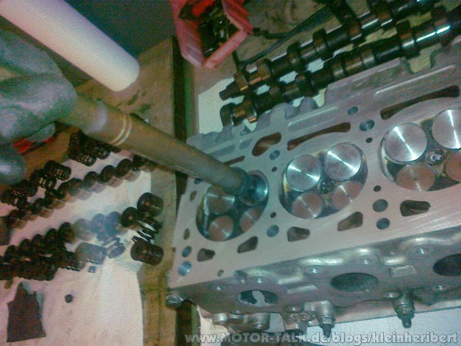

Nun fuhr ich fort mit dem Schleifen der Ventile.
Da der S4 sein ganzes Leben in Italien gefahren ist, wurde er natürlich nie ausgefahren.
Das sah man recht deutlich an den Ablagerungen an den Ventilen..die Kruste war echt schön dick.
Dann aber einfach die Bohrmaschine eingespannt und das Ventil rein. Nun richtig schön die Ventile gesäubert.
So sah das aus:
[bild=9][bild=10][bild=11]
Die Ventile hab ich nur reingesteckt, kamen nochmal raus, als eingeschliffen wurde und die VSDs, die Ventilfederteller und Ventilfedern wieder reinkamen. Das Alles und vieles Weiteres gibts aber in der nächsten Folge!
