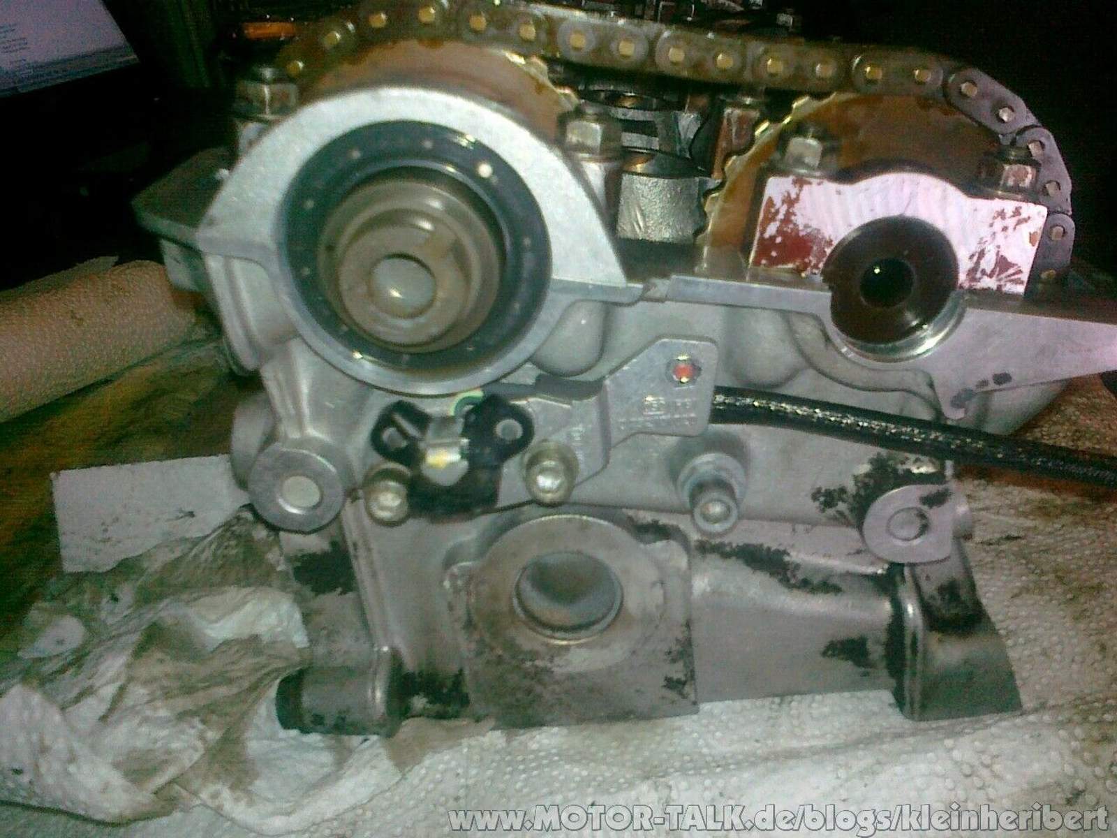

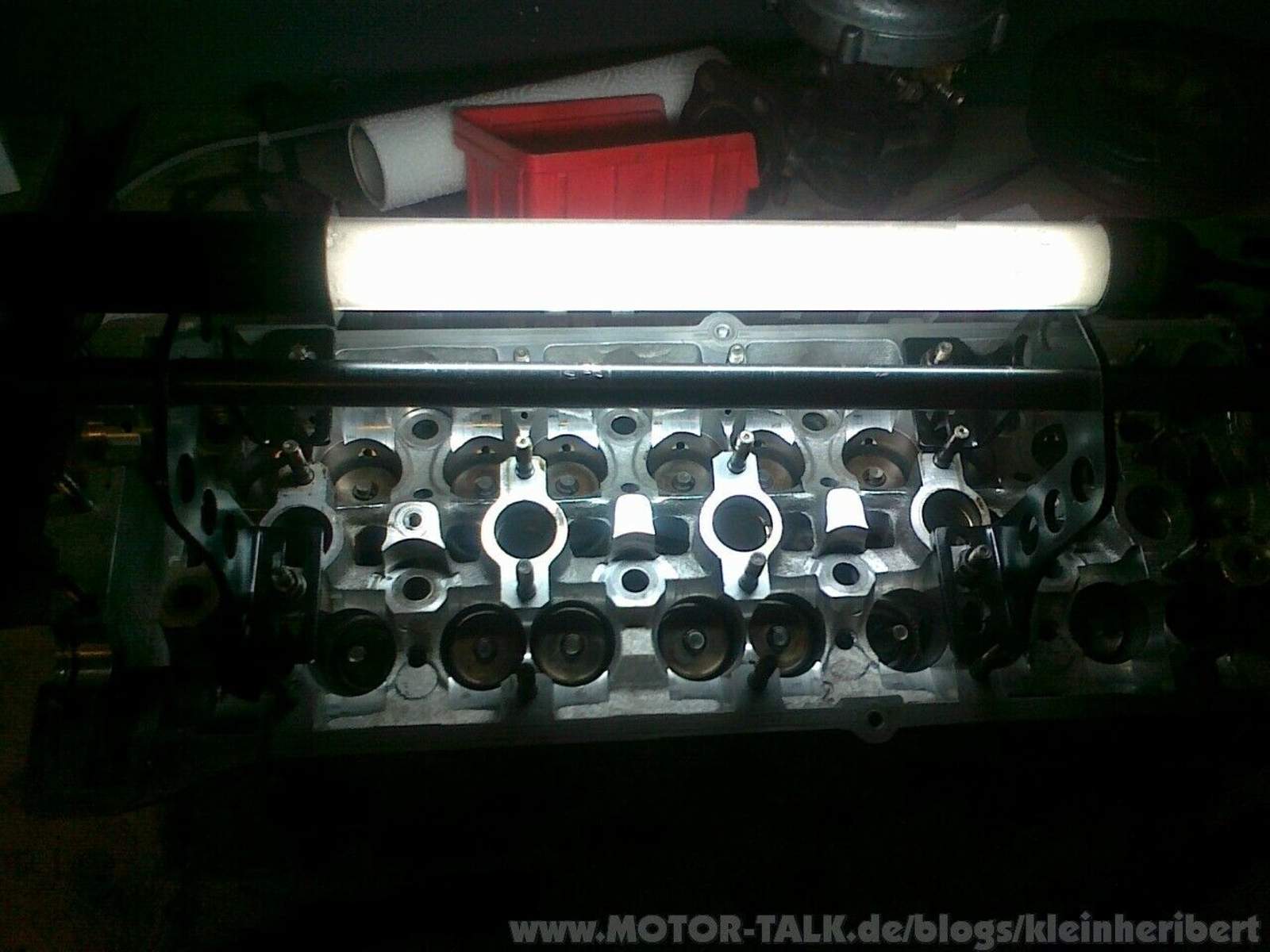

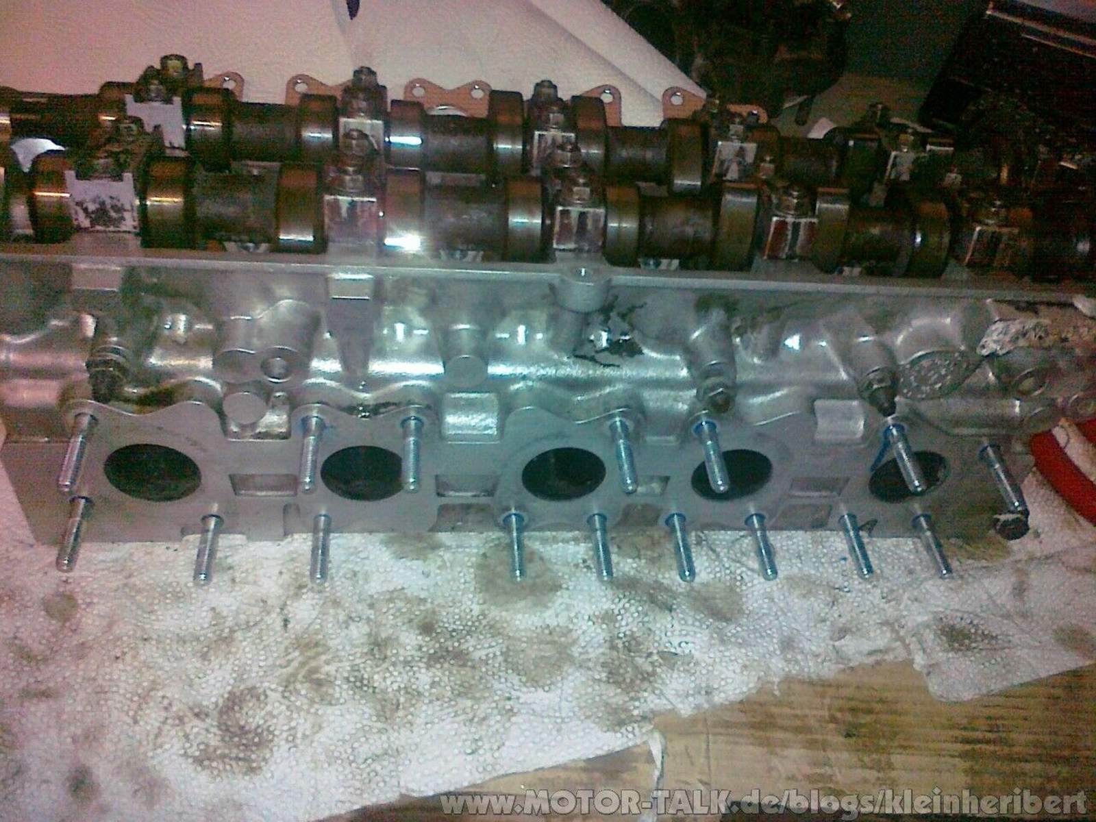

Kommen wir zum Zylinderkopf...
Nachdem wir endlich die bekackten Stehbolzen draussen hatten und der Kopp danach nicht Schrott war
(..aber bestimmt richtig Kopfweh hatte 🙄 )..konnte ich weitermachen, die Ventile vorzubereiten.
Wie ich ja auch schon geschrieben hatte, waren ein paar Ventile verbogen..
Genau genommen waren es 3 Einlass- und 1 Auslassventil.
Beim Versuch, die "Ersatzventile" aus dem 7a Kopf zu bekommen, sind noch ein paar Ventile draufgegangen..
Aber mei, kein Krieg ohne Opfer 🙁
Sah auf jeden Fall recht lustig aus.

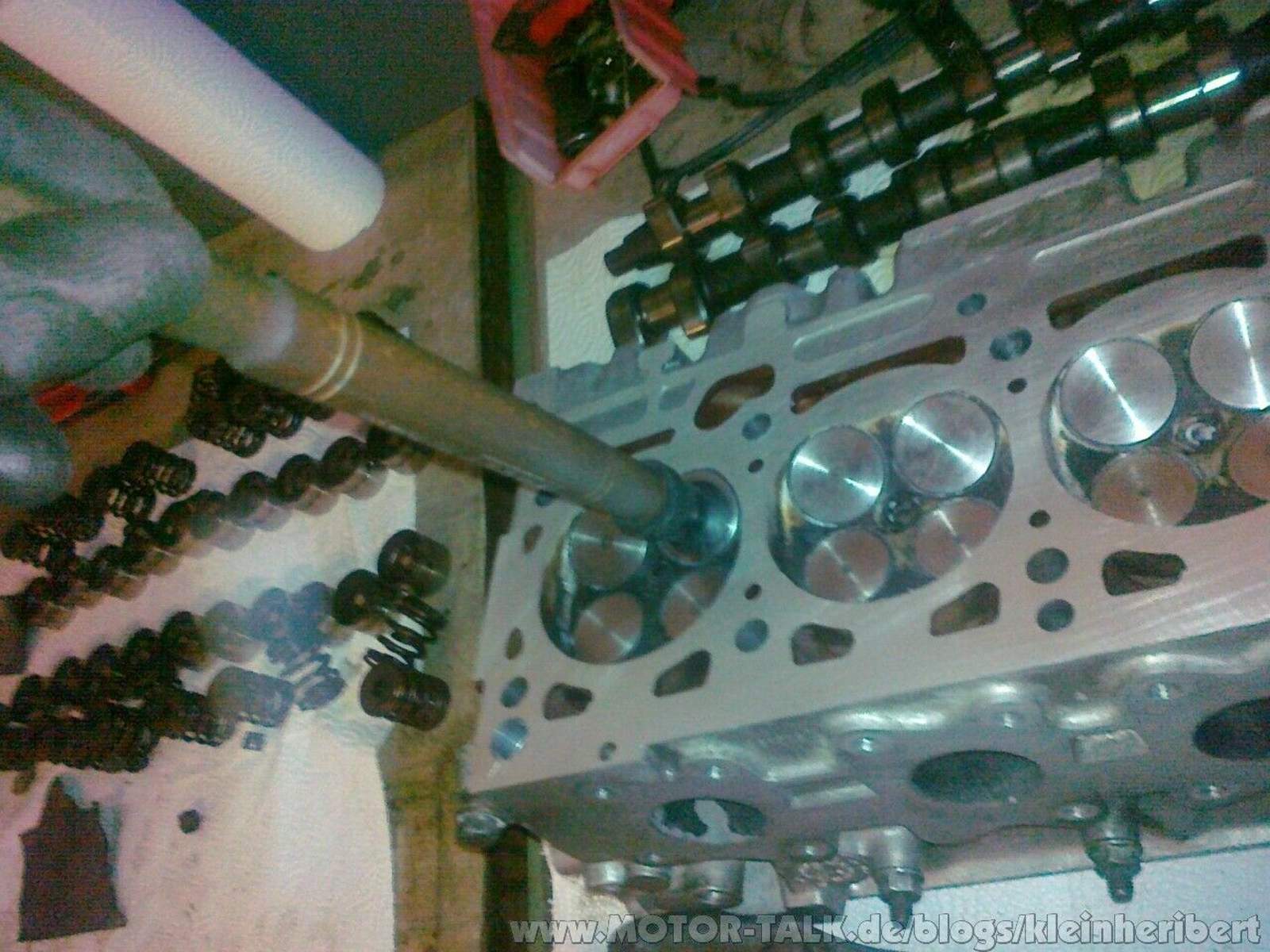

Nachdem ich das erste Ventil in den Kopf gesteckt hatte, und bei geschlossenem Ventil in den Ansaugkanal gucken konnte,
wusste selbst der absolute Laie, dass da was nicht in Ordnung ist 😰
Daher hab ich nach und nach jedes einzelne Ventil in meine Ventilsuperspezialwuchtmaschine gesteckt,
und geschaut, ob es noch gerade ist 😉
Bitte beim Nachmachen unbedingt darauf achten, dass die "Bohrhammerfunktion" ausgeschaltet ist,
sonst könnte das ungeahnte Folgen haben 😁

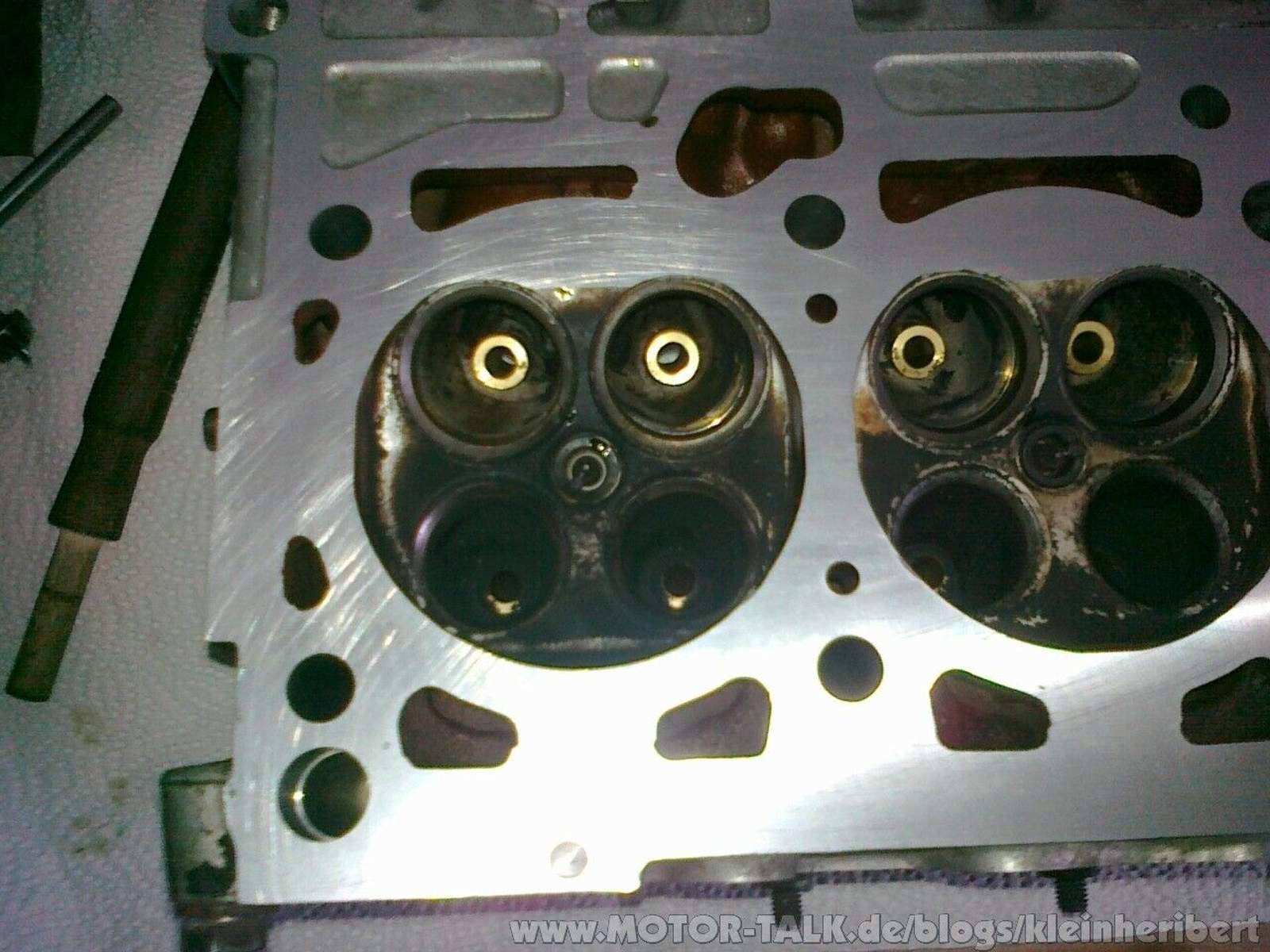

Die Ventile, welche in Ordnung waren, hab ich geschliffen und von allem Rotz befreit.
Man hat ganz deutlich gesehen, dass der Motor nie ausgefahren wurde...soviel Ablagerungen sind echt nicht normal.
Auf das Polieren der Ventile hab ich verzichtet, war mir erstens zuviel Arbeit, und zweitens ist der Nutzen eher fragwürdig.
Danach, oh Wunder, hat sogar der Hazet-Ventileinschleifaufsatz wieder gepasst 😉 Also ohne Dreck 😮

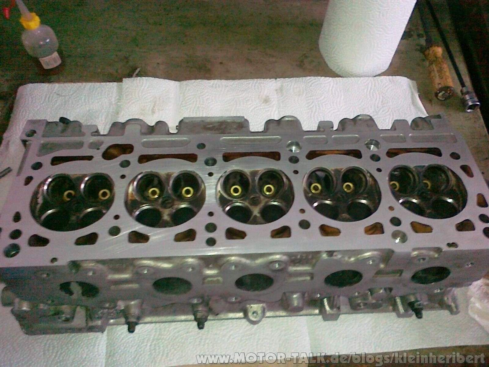

Nachdem alle Ventilsitze grob- und feingeschliffen wurden,
hab ich alles nochmal gründlich gereinigt, die Ventilführungen leicht eingölt, und die Ventile eingesteckt.
Durch die bereits montierten neuen Ventilschaftdichtungen hielten sie beim Umdrehen des Kopfes
auch ohne Ventilfedern und -Keile 😎
Hier noch ein paar Bilder:

Hier das Einschleifen der Ventile..

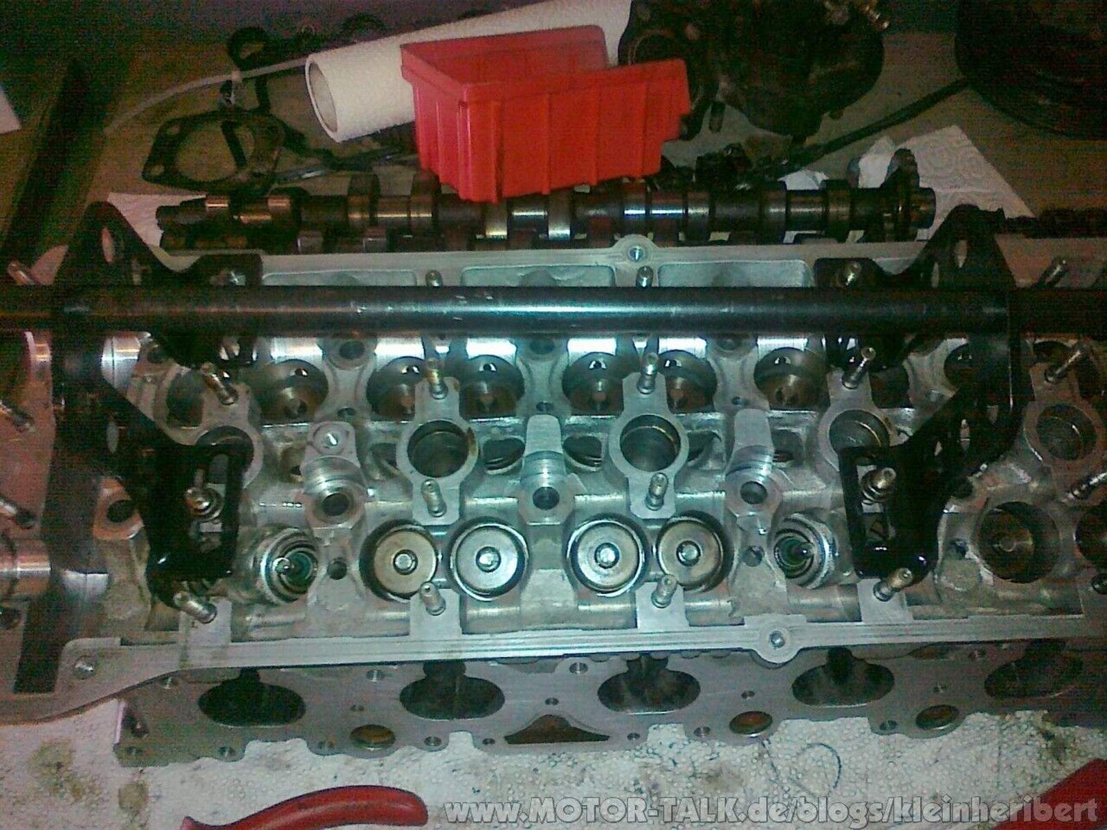

Und die Federteller, Ventilkeile und Ventilfedern..die Montage mit Spezialwerkzeug und der Fertige Kopf 😉
[bild=4][bild=5][bild=6]
Auf das letzte Bild bin ich besonders Stolz 😉 Hab ich doch belichtungstechnisch richtig super geil toll hinbekommen, oder?
Fast wie ein Profifotograf 😎
Weiter gehts. Nachdem die Ventilfedern drin waren, war ich erstmal fertig..da tut es echt weh, nen 20V zu haben 😰
Vorallem kullerte der Kopf dauernd durch die Gegend 😠
Also hab ich die Ventilfedern noch eingeölt, die Hydros eingesetzt.
Die hab ich natürlich vorher erstmal saubergemacht und später mit Öl gefüllt.

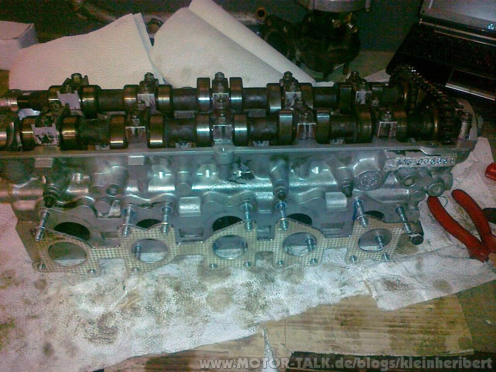

Also, Lagerböcke rausgesucht, gesäubert, dann die Lagerstellen der Wellen eingeölt und die Wellen erstmal grob positioniert.
Die Kette muss auch noch mit rein, ebenfalls einölen!
Auf den Kettenrädern der Wellen sind 2 Punkte eingestanzt, die zueinander zeigen müssen.
Dann sind die Wellen richtig zueinander positioniert.
Danach können die Wellen eingesetzt werden...immer Röhrich's Weisheit beachten: "Am Öl niemals sparen!"
Hier wiedermal ein paar Bilder:
[bild=7][bild=8][bild=9]
Nebenbei hab ich noch den neuen Nockenwellensimmering eingebaut und die Lagerdeckel richtig angezogen.
Dort ist drauf zu achten, dass man eine bestimmte Reihenfolge einhält und natürlich auch das richtige Drehmoment 🙄
Auf diesem Bild sieht man auch schon den neuen Hallgeber!
Auf den ist immer besonders aufzupassen..löst man bei der Demontage die Nockenwellen,
und nimmt das Nockenwellenrad nicht vorher ab, ist er hin..

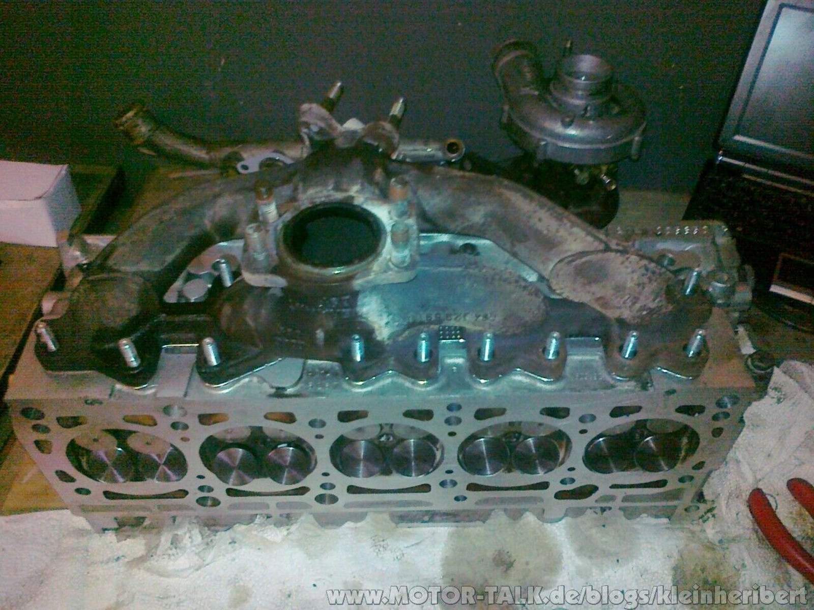

Nun noch der Krümmer nebst Dichtung drauf..alles schön festziehen, darauf achten, dass sich nichts verkantet..und..
[bild=10][bild=11]
FERTIG!
