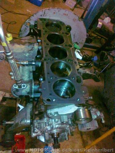

Nun, weiter im Text. Der Kopp is fertig, der Block ist fertig, also rein damit.
Ich kann leider den Motor nicht ganz fertig machen, da Kopf und Block einfach zu schwer und unhandlich sind...
außerdem komm ich dann nichtmehr an die Schrauben hin 😰
Also den Block so rein.
Vorher noch vom Motormontagebock lösen und den Lagerdeckel nebst neuer Dichtung und neuem KW Simmerring draufbauen.
Dann noch das Schwungrad, und dann kann er rein.
Jetzt gings los..der Lagerdeckel war schnell dran..aber das Schwungrad...uff.

Nun kam aber die nächste Hürde:
..das Zweimassenschwungrad kann beliebig eingebaut werden, da die Schrauben immer passen..
Kacke, denn der Motor findet das nich gut, wenn man hier rumbeliebt, denn der OT Geber brabbelt dann zur falschen Zeit,
und der Bock springt nicht an..
Dann bauen wir den Motor wieder aus, um das Schwungrad um eine Position zu versetzen?
Neeeee, das find ich uncool 🙁
Abhilfe schaffte dann Sebis geniale Idee, den Block auf OT zu drehen und die alte KW danebenzulegen..ebenfalls in OT Position.
Denn da waren noch Abdrücke dran..nach 19 Jahren und 255tkm🙄
Dennoch hab ich bis zuletzt geschwitzt, ob der denn nun anspringt..😰
Nu kommen wieder n paar Buidl:
[bild=1][bild=2][bild=3]
[bild=4]
