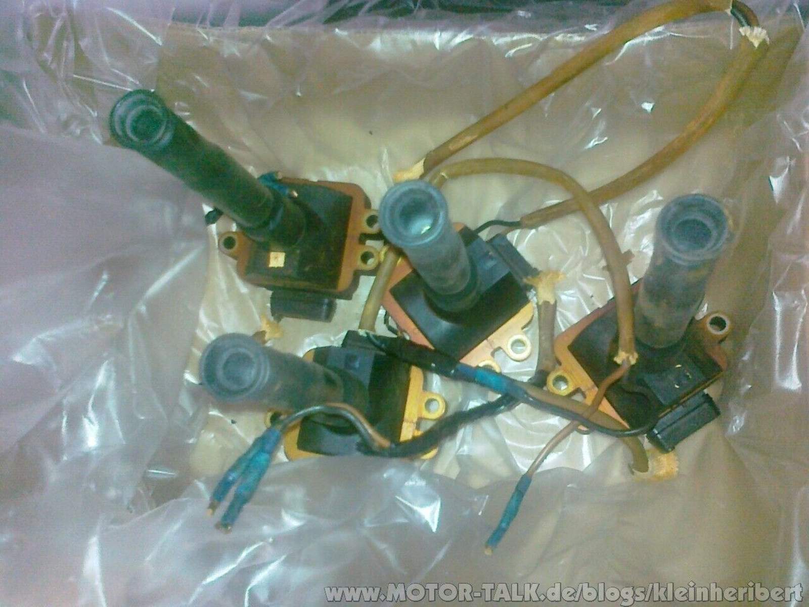

Zu allem Überfluss sind heute auch noch die Zündspulen gekommen.
4 Stück für sage und schreibe 13€ incl. Versand 😁 . Auch der Schaltknauf war mit dabei 😛

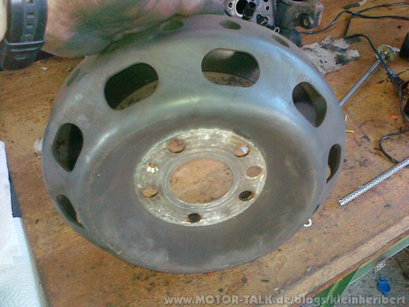

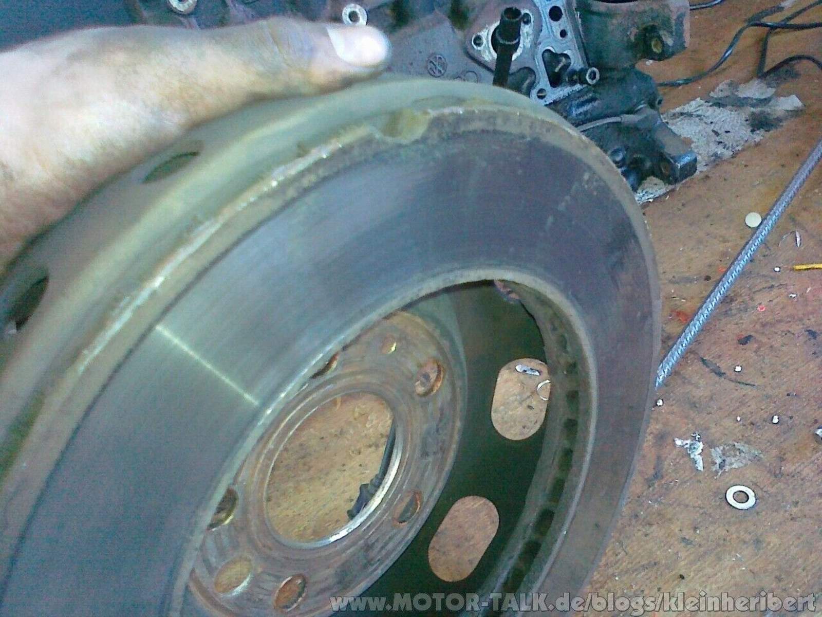

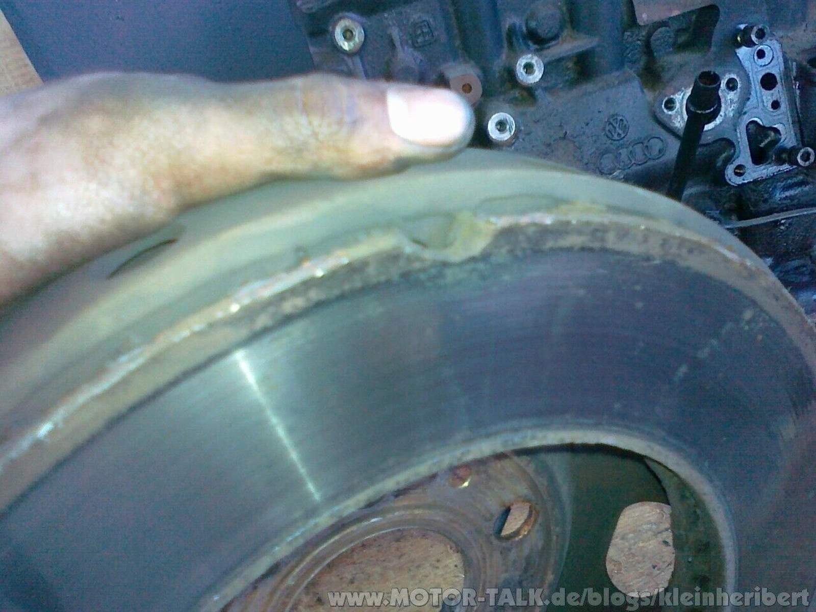

Hier die völlig fertige UFO..so sollte man nichtmehr rumfahren 🙄 Vorderansicht..

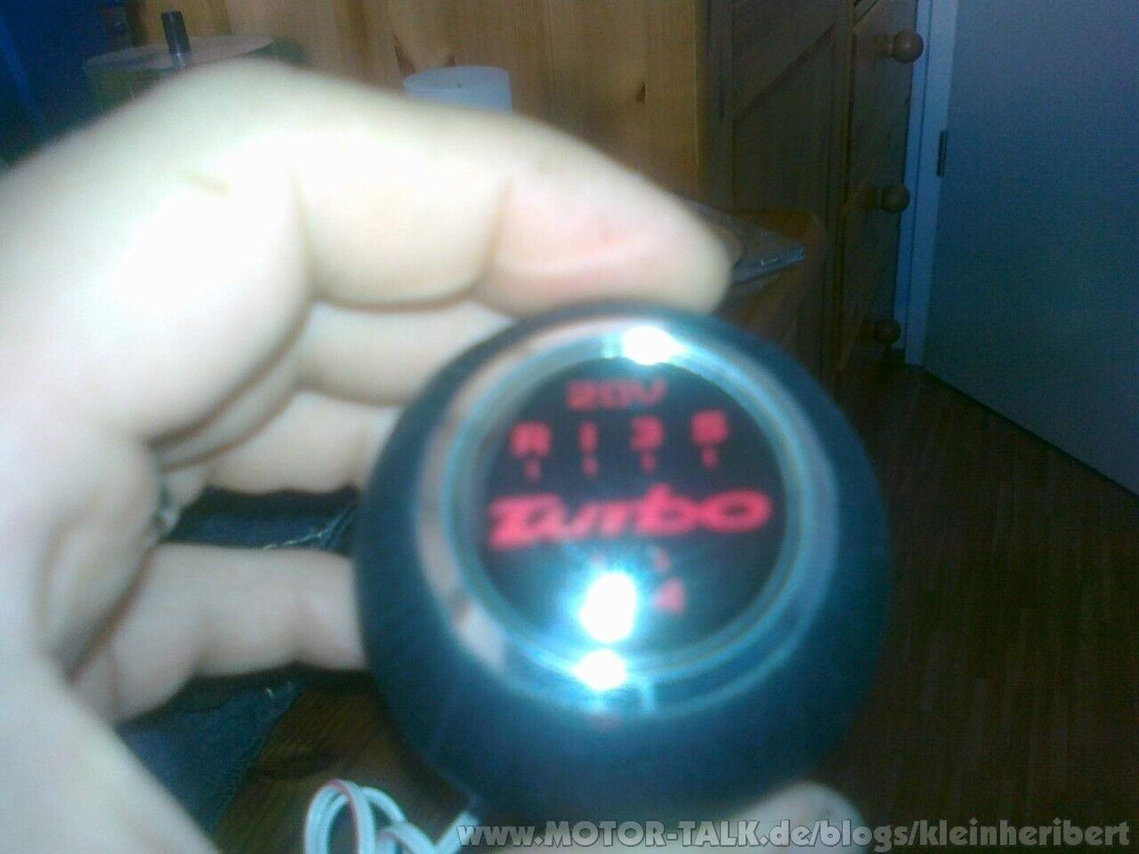

Dann der Schaltknauf und die "neuen" Zündspulen..warten auf den Einbau...

Sind das eigentlich die gleichen UFO's wie in den 200-20v-Modellen?
Fri Jun 22 20:59:32 CEST 2012    |    Schattenparker17482
was ist ein ufo? Oo
Fri Jun 22 21:12:32 CEST 2012    |    Daemonarch
U ntermautoliegendes F erzögerndes O bjekt...
Fri Jun 22 21:47:13 CEST 2012    |    Kleinheribert
Ja, sind die selben.
Ufos:
Eine Außenbelüftete, innenumgreifende Bremsscheibe. Hergestellt von ATE, eingesetzt im 200er 20VT, V8 und im S4 bis 1993.
Diese Bremsanlage wurde entwickelt für den V8, mit dem Hintergedanken, eine möglichst große Bremse unterzubringen, ohne auf größere Felgen als die damals erhältlichen 15" Varianten zurückzugreifen zu müssen.
Hier zur Erklärung
