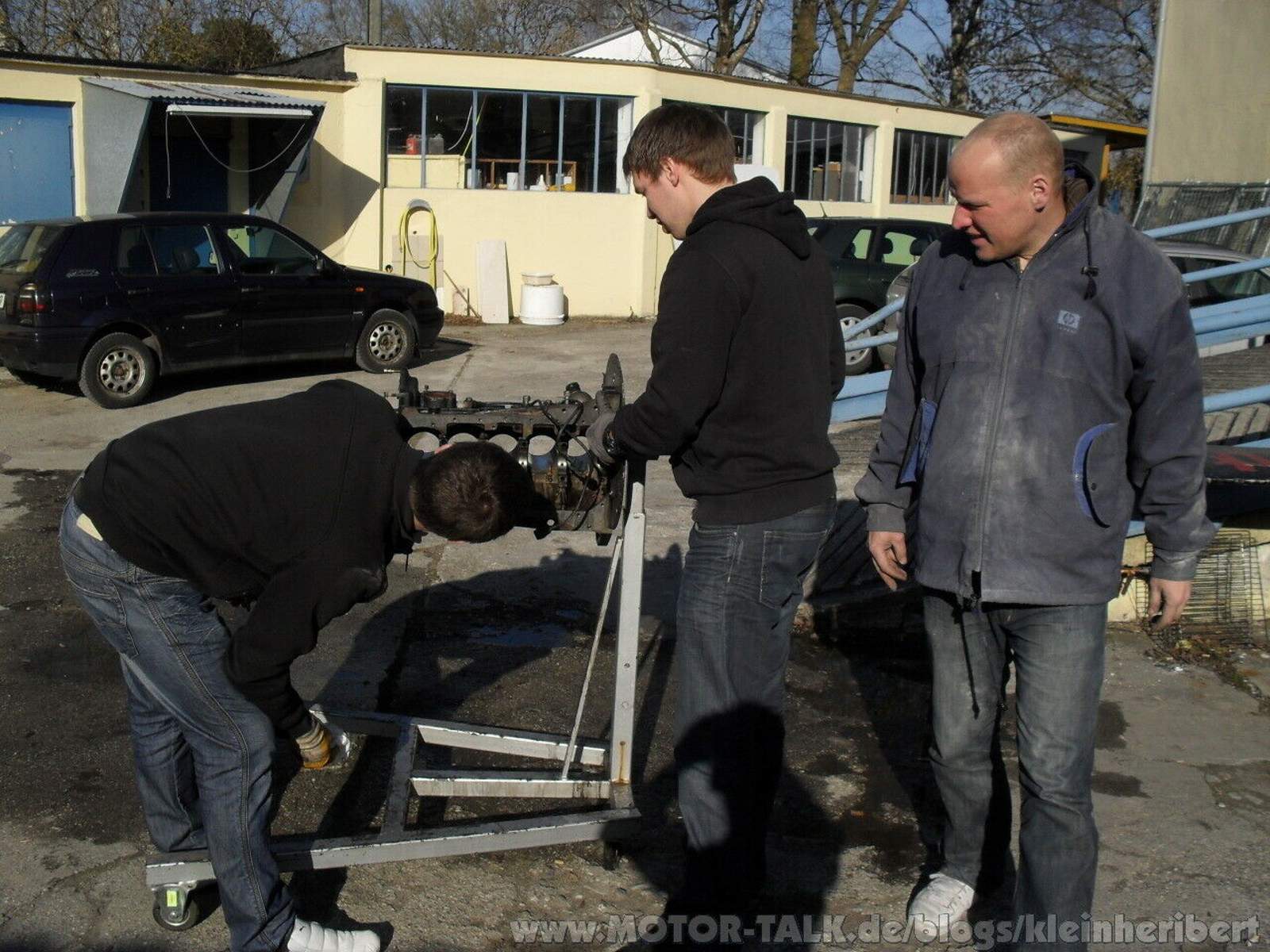

Der Zylinderkopf ist ja bereits zerlegt, und kam dann zum Motorinstandsetzer, welcher ihn planschliff und reinigte.
Derweil hab ich mal eben schnell die Teile bestellt, wie im letzten Teil schon geschrieben.

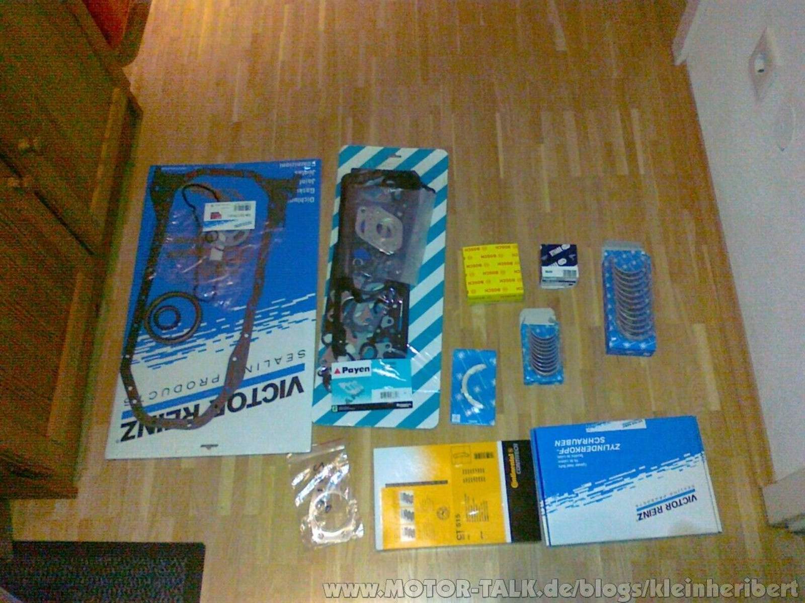

Dann wanderten noch 860€ über den Tisch, und folgende Teile gehörten mir:
[bild=1]
-Dichtsatz Motorblock
-Dichtsatz Zylinderkopf
-Lagerschalen Kurbelwelle
-Anlaufscheiben Kurbelwelle
-Pleuellagerschalen
-Hallgeber
-Zahnriemenspannrolle
-Zahnriemen
-Dichtung Turbolader
-Zylinderkopfschrauben.

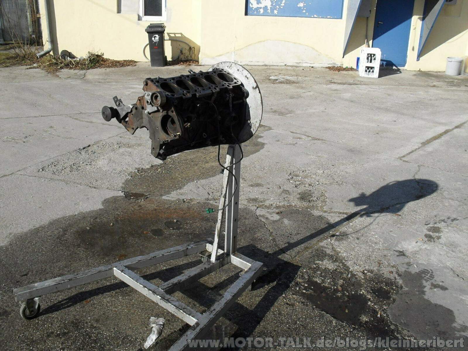

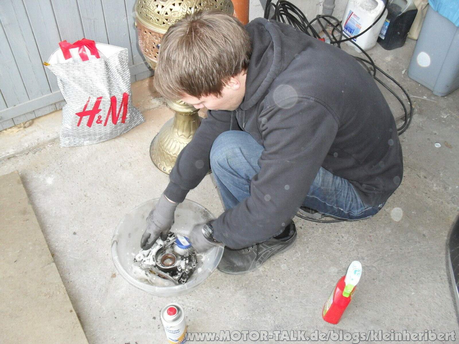

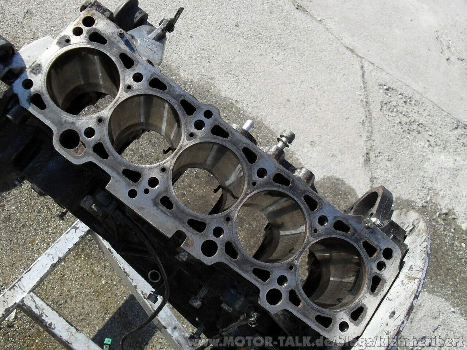

Oben in Ingolstadt holte ich bei strahlendem Sonnenschein den Block nochmal aus der Werkstatt, und machte ihn nochmal gründlich sauber, bevor ich die Teile wieder zusammenbaute.
Dazu gibts natürlich wieder Bilder.
Tobi hält mich schon für verrückt, weil ich 10 Min schraube, dann wieder am Handy rumgrabbel, um Bilder zu machen 🙄
[bild=2][bild=3][bild=4]
[bild=5]
Ich hab dann noch schnell Block und diverse Teile mit Bref eingesprüht und von Öl und sonstigem Dreck befreit.

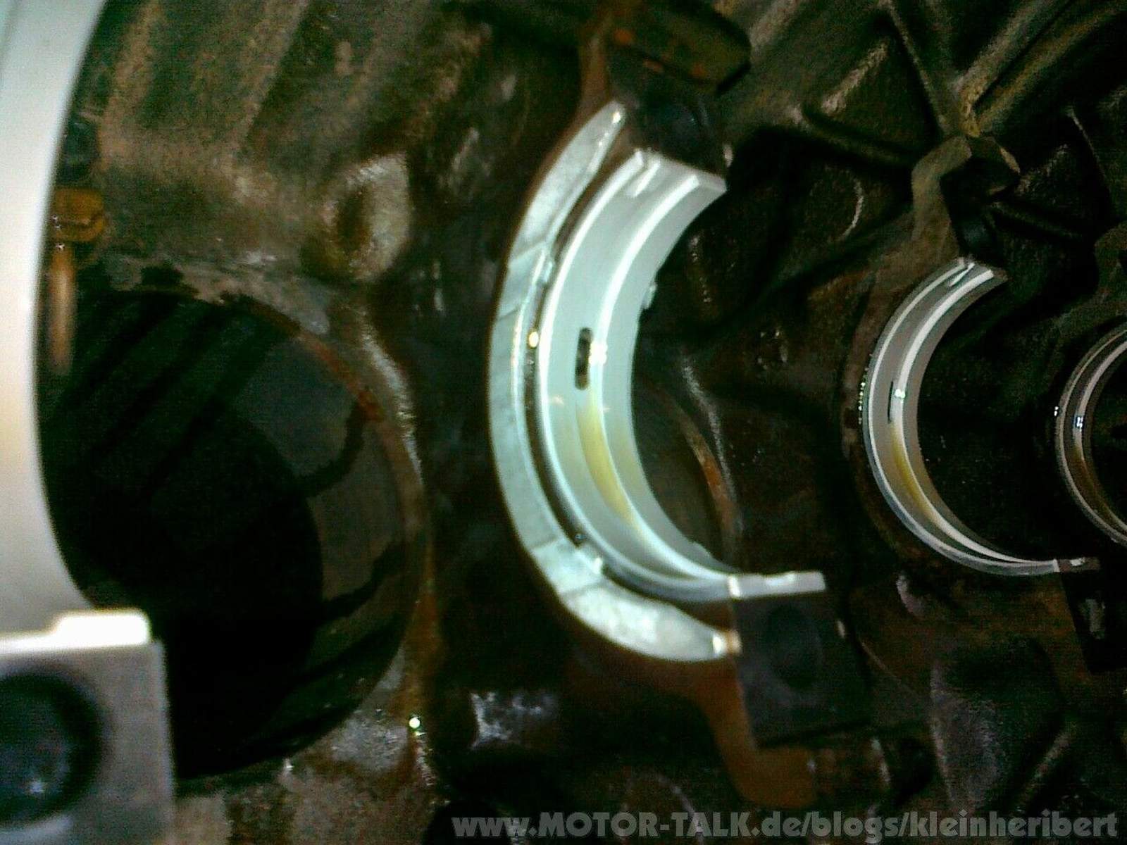

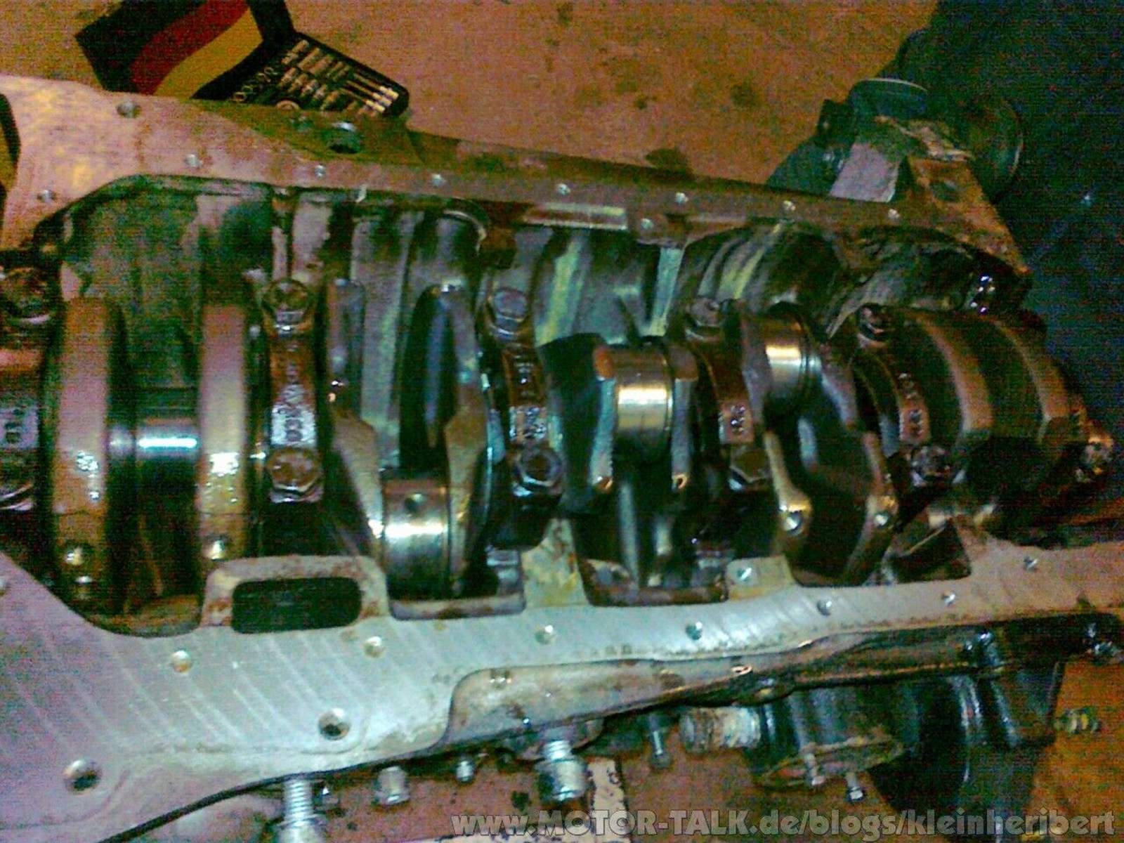

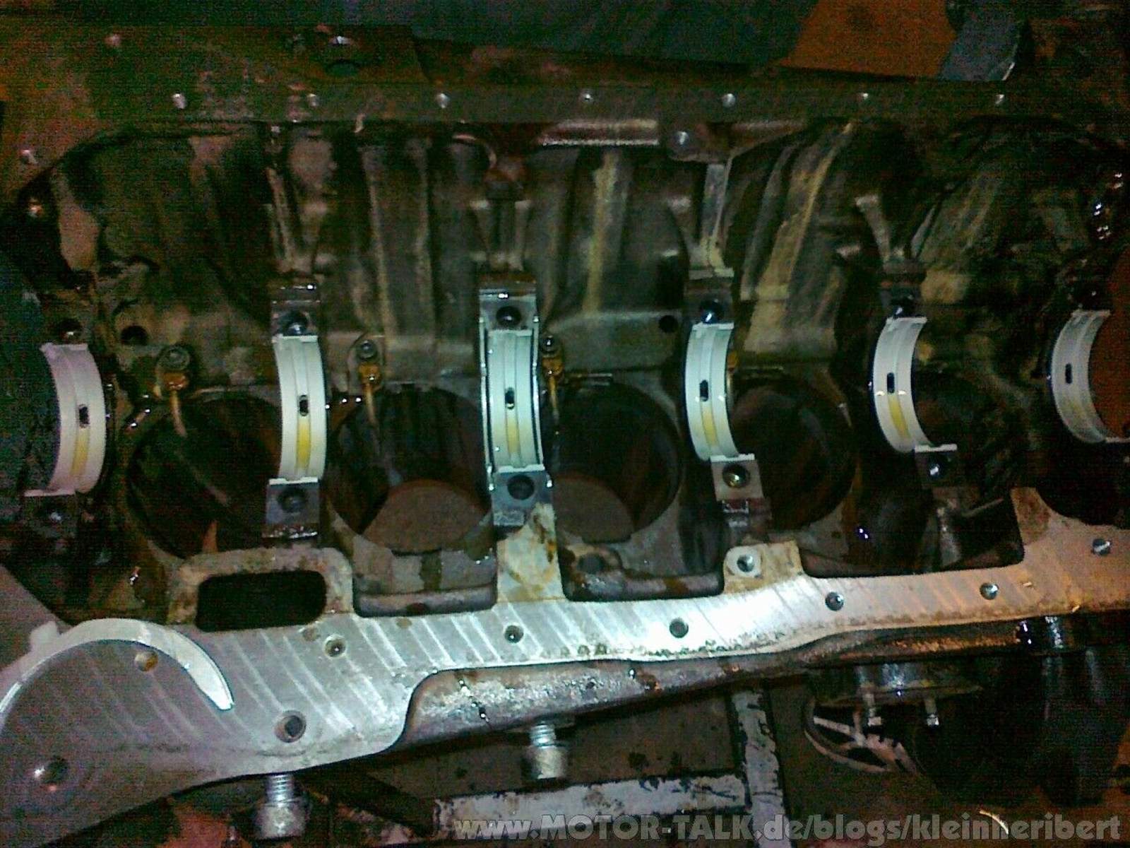

So, jetzt genug gequatscht. Jetzt gehts los. Die Kurbelwellenlagerschalen müssen rein, dazu die Anlaufscheiben, die Kurbelwelle selbst, und dann schließlich noch die Ölpumpe nebst neuer Dichtung und einem neuen KW Simmering.
Wichtig ist, die Lagerschalen und auch die Kurbelwellenzapfen vor dem Anziehen der Lagerdeckel gut mit Öl benetzen, damit dort nichts schleift. Ich muss nicht dazusagen, dass hier absolute Sauberkeit herrschen muss 😮
