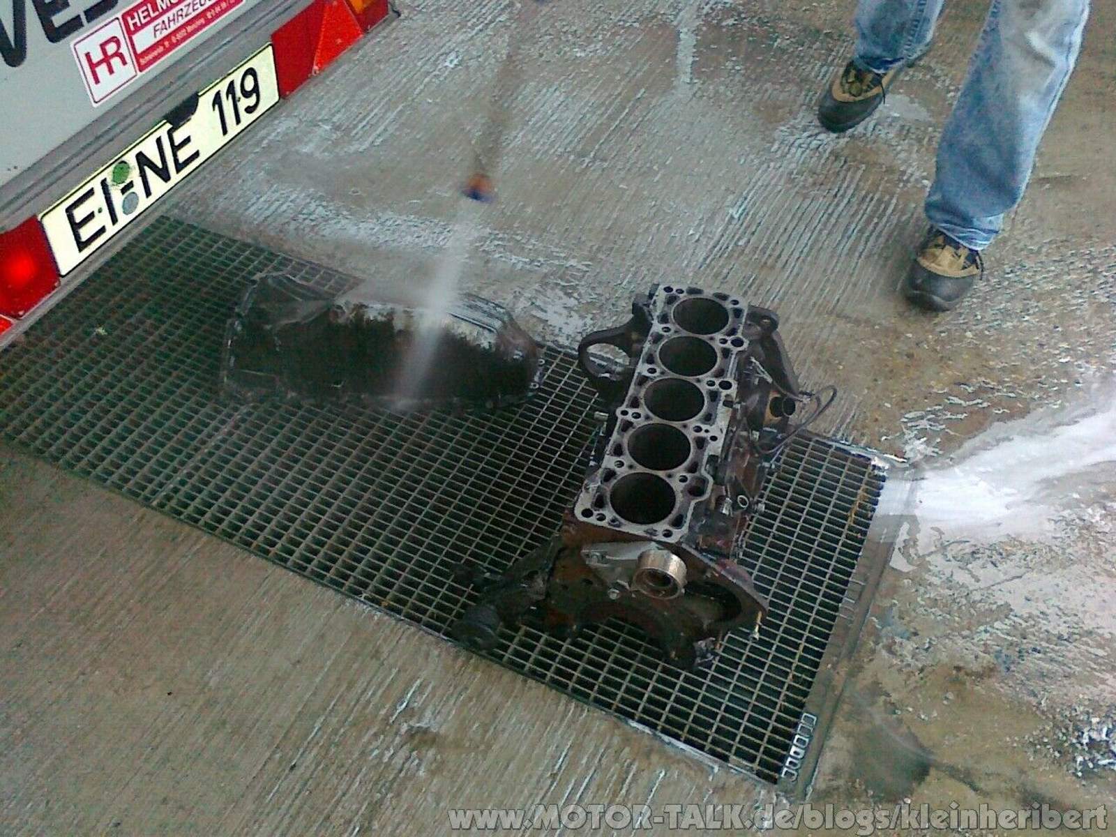

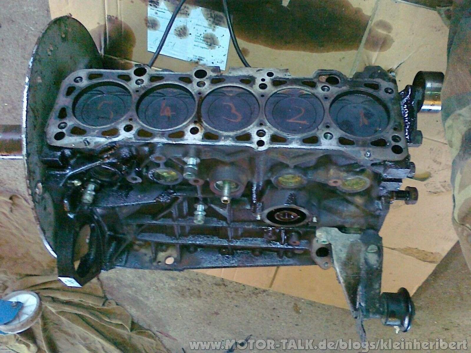

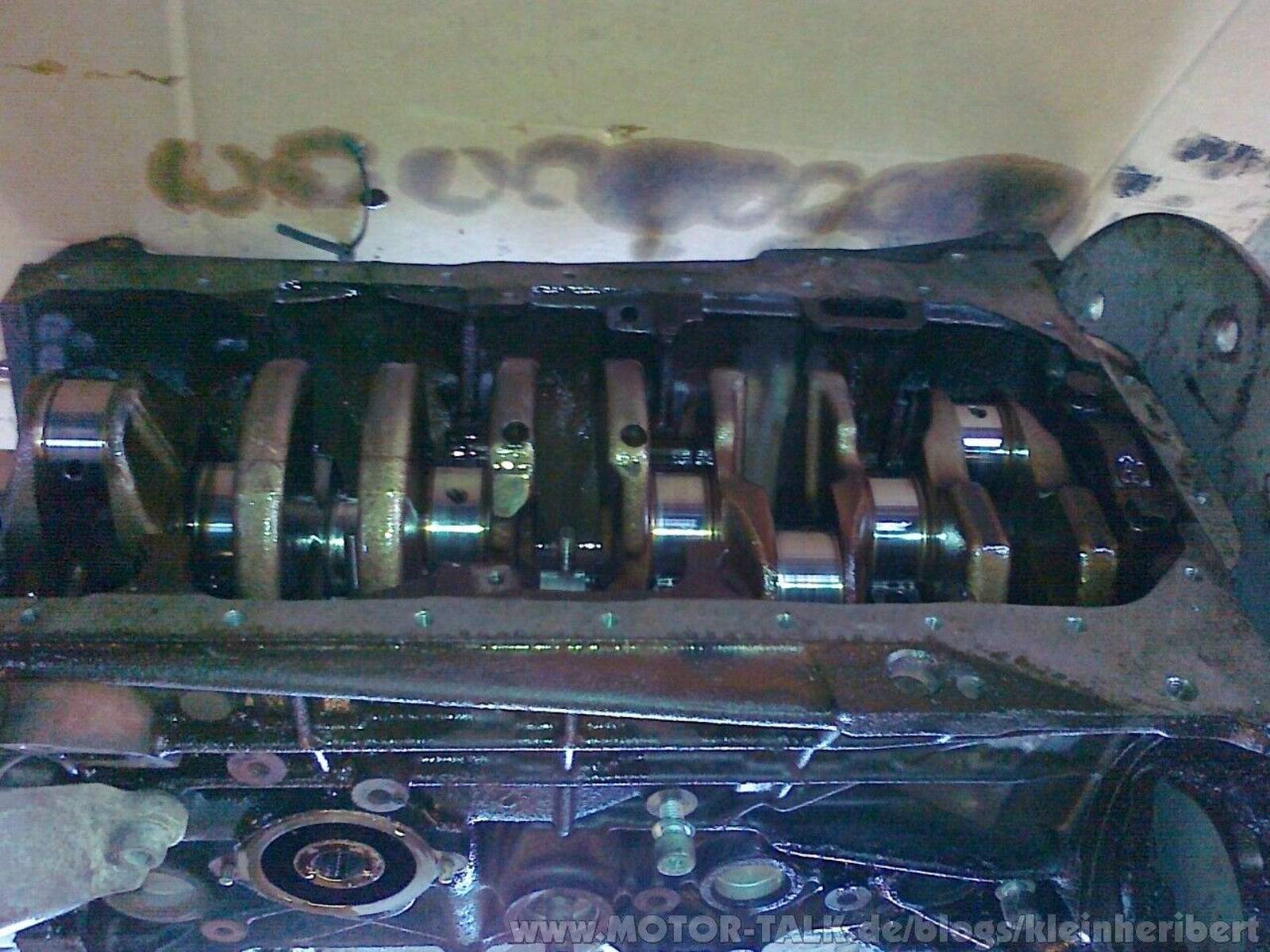

Wie ich ja schon geschrieben habe, ist der Motor nun raus..und zerlegt.
Nun, schön, man kann jetzt durchschauen.🙄

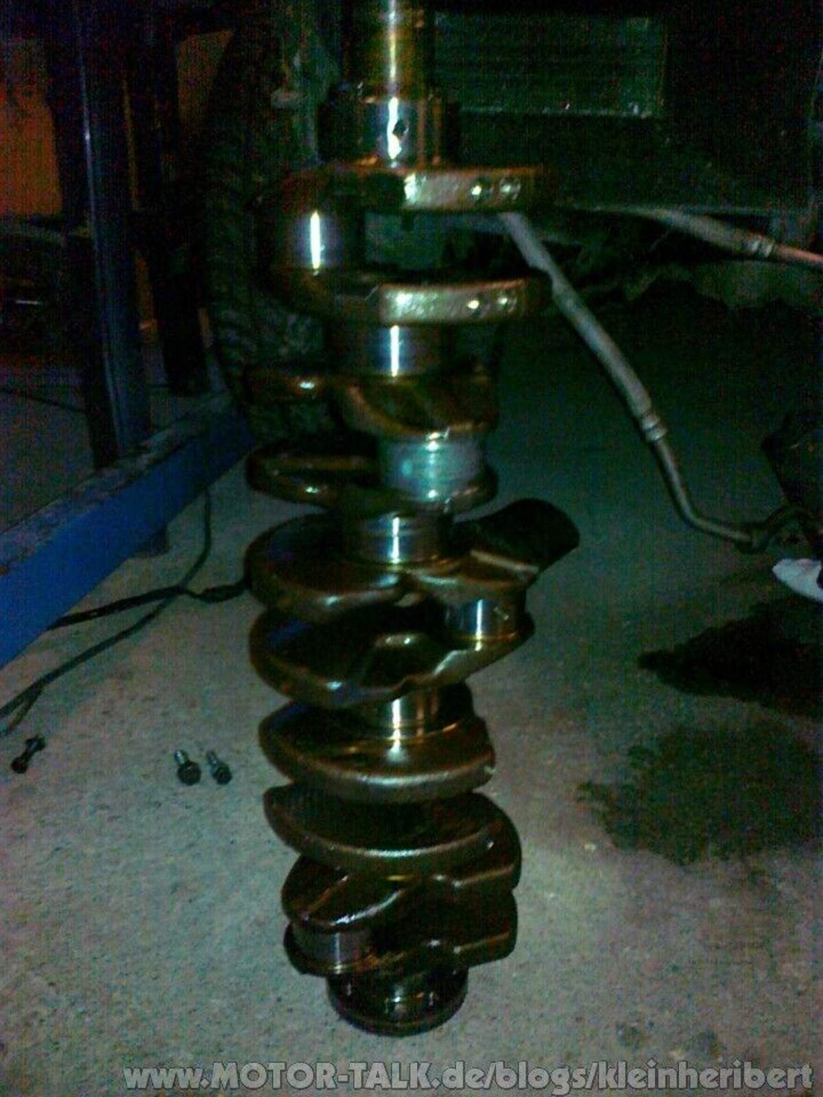

Die Kurbelwelle benutz ich vllt noch, und bau sie um als Blumenständer. Denn für was anderes ist die definitiv nicht mehr zu gebrauchen. Sie kurbelt absolut nichtmehr durch die Gegend. 😮
Also Block zerlegt, war relativ eklich, das Öl hatte sich in den Zwischenräumen und den Lagern schon zersetzt,
eine geleeartige Masse gebildet. Das wieder sauberzubekommen..ein Alptraum.
Überall Späne von der nichtmehr auffindbaren Lagerschale. Es stank bestialisch.
Tobi lief grün an, und auch ich hätte bald meinen eigenen Block vollgekotzt. Bäh, war das widerlich 😰

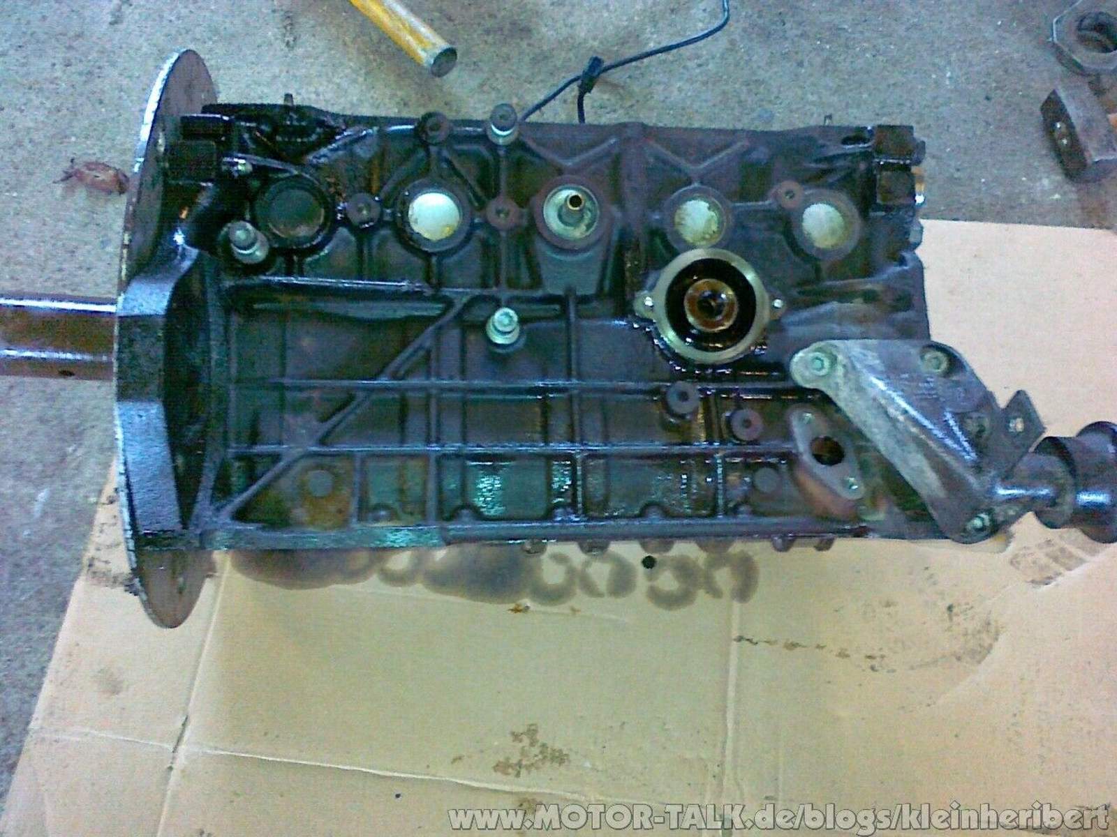

Hier kommen erstmal die Bilder des zerlegten Blocks.

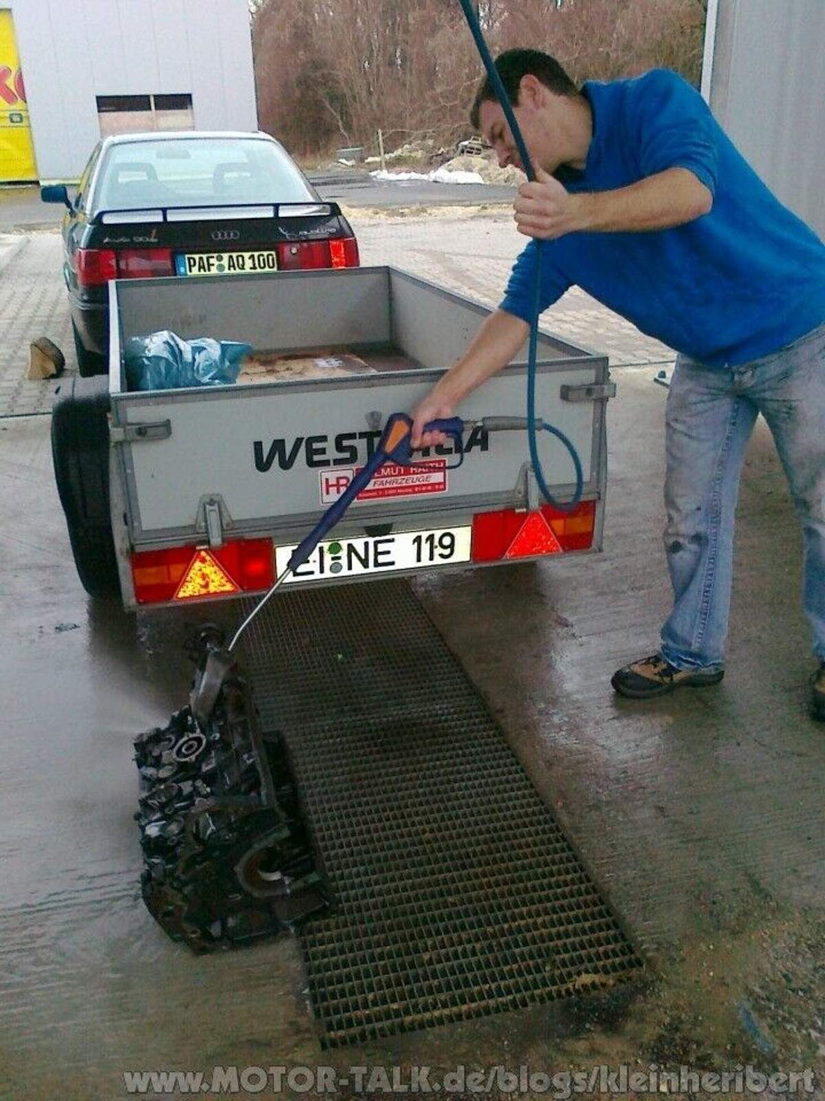

Absolut alles raus, Kurbelwelle, Öldruckschalter, Ölpumpe, Lagerdeckel, Lagerschalen.

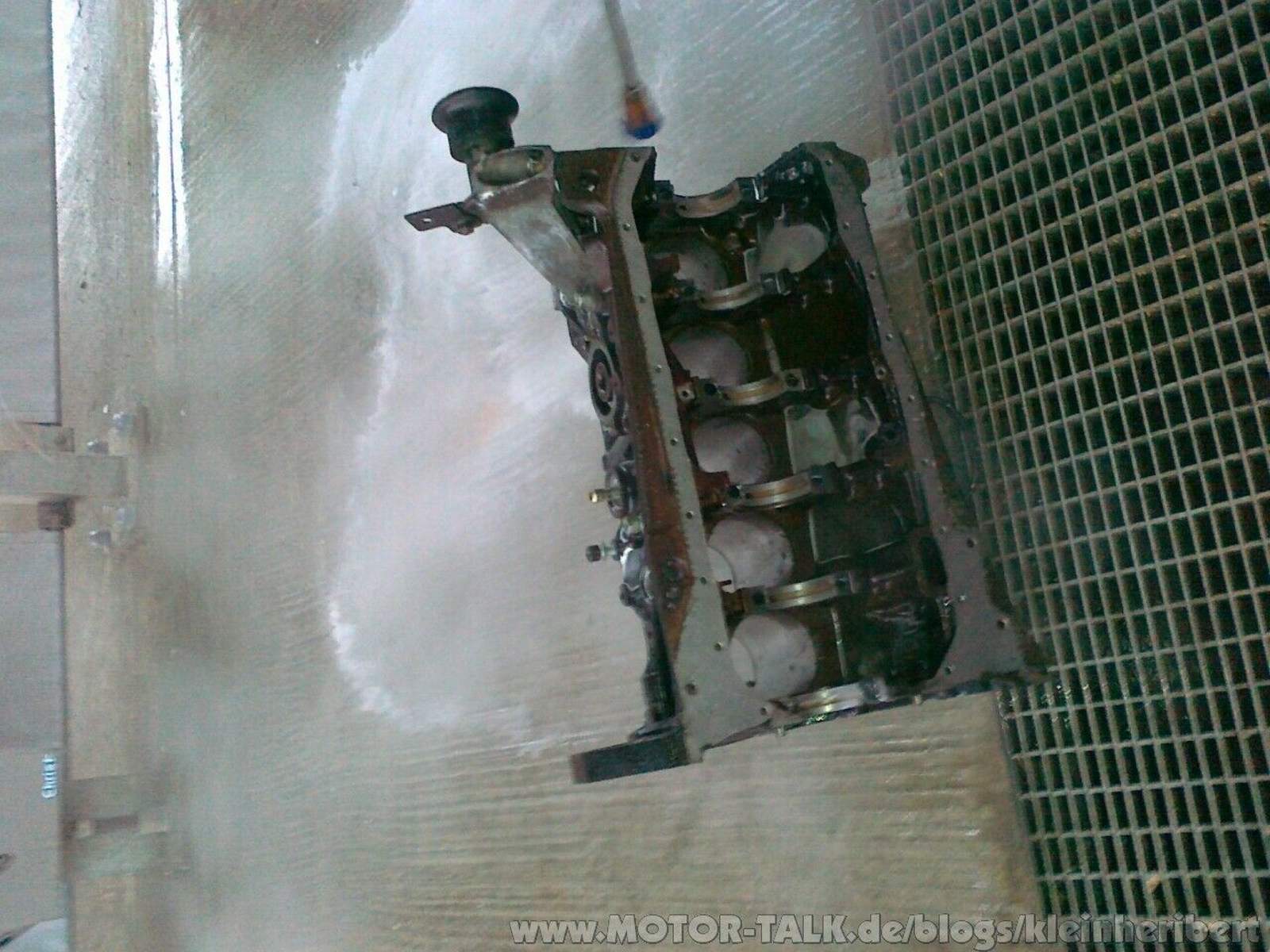

Dann erstmal ab zum Waschplatz, wo wir einem Rentner den Tag versüßten.
Sowas hat der warscheinlich noch nie gesehen. Er fiel vor lauter Gaffen fast von seinem alten Damenfahrrad 😁
[bild=1][bild=2][bild=3]
[bild=4][bild=5][bild=6]
[bild=7][bild=8]

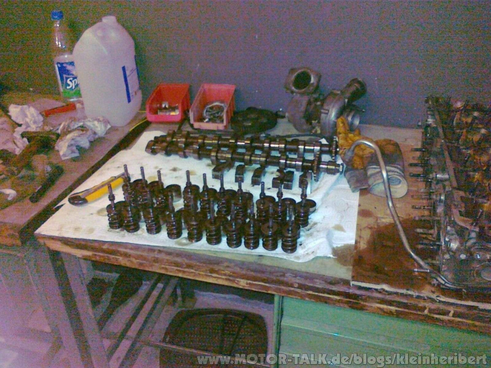

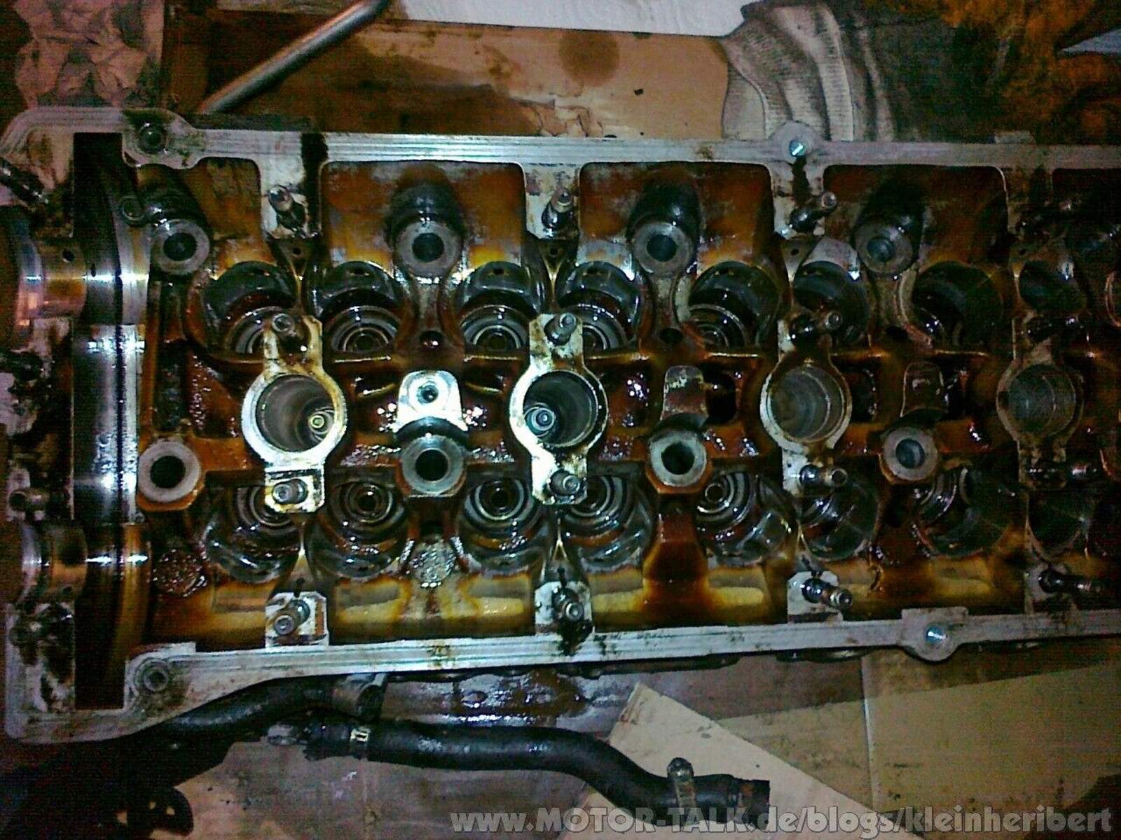

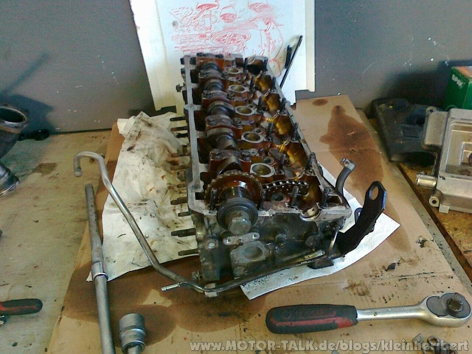

So, weiter gehts. Tobi montierte den nun sehr leichten Block (wen wunderts 😛 ) an den Motormontagebock, und strich die Laufbahnen leicht mit Öl ein, um Rostbildung zu verhindern.

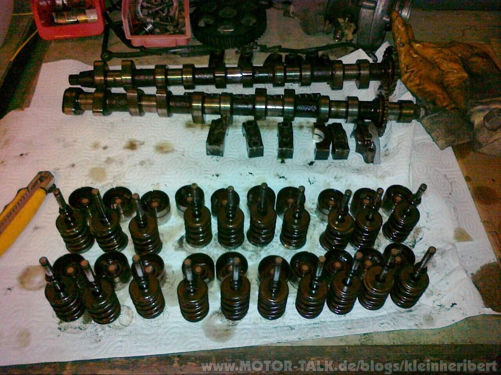

Währenddessen widmete ich mich dem Zylinderkopf.
Kaum war die Haube unten, offenbarten sich auch hier die Ölreste, die Ablagerungen und der bestialische Gestank.
Also erstmal alles raus.
Ich entschied mich, auch den Kopf, -obwohl frei von Spänen- komplett zu zerlegen, die VSDs zu erneuern, und die Ventile neu einzuschleifen.
Erstmal ein paar Fotos, ich mein, ich will euch ja nicht dumm lassen, und hab mein Handy ja auch nicht umsonst in Öl und Dreck gebadet 🙄
Der Zylinderkopf sollte uns noch heftig ärgern.
Allein die beiden abgerissenen Stehbolzen haben uns heftig zu schaffen gemacht,
weil Schlampe diese anscheinend eingeklebt hatte...(mit Flüssigmetall 😰 )
Doch näheres dazu beim Zusammenbau 😉
[bild=9][bild=10]
[bild=11][bild=12]
