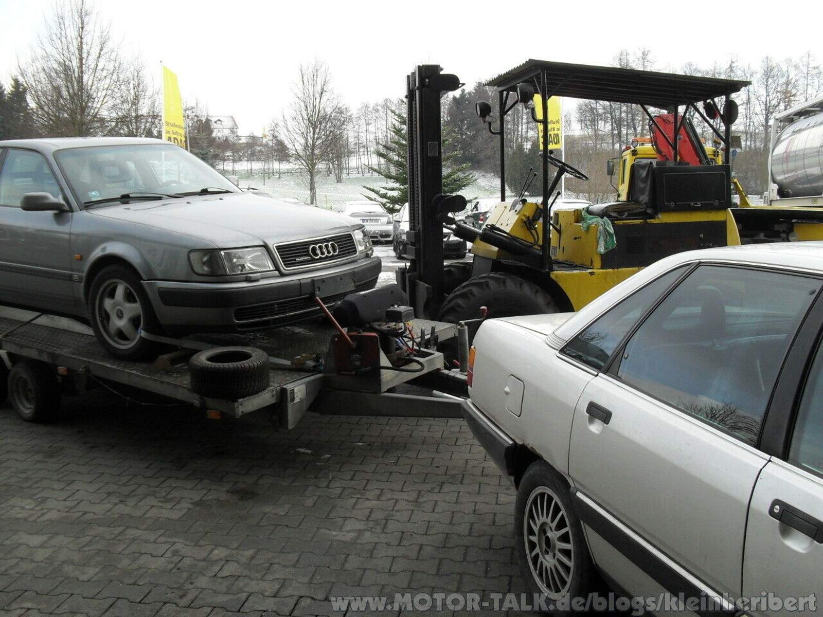

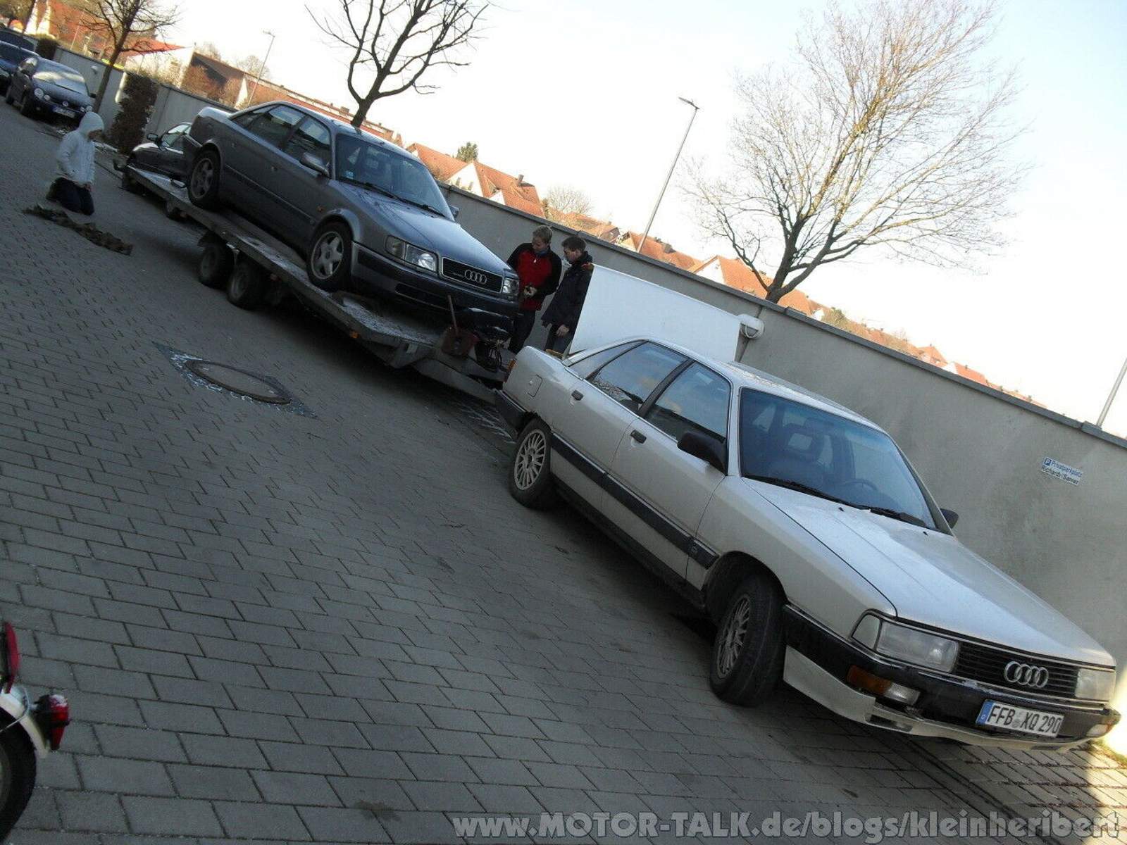

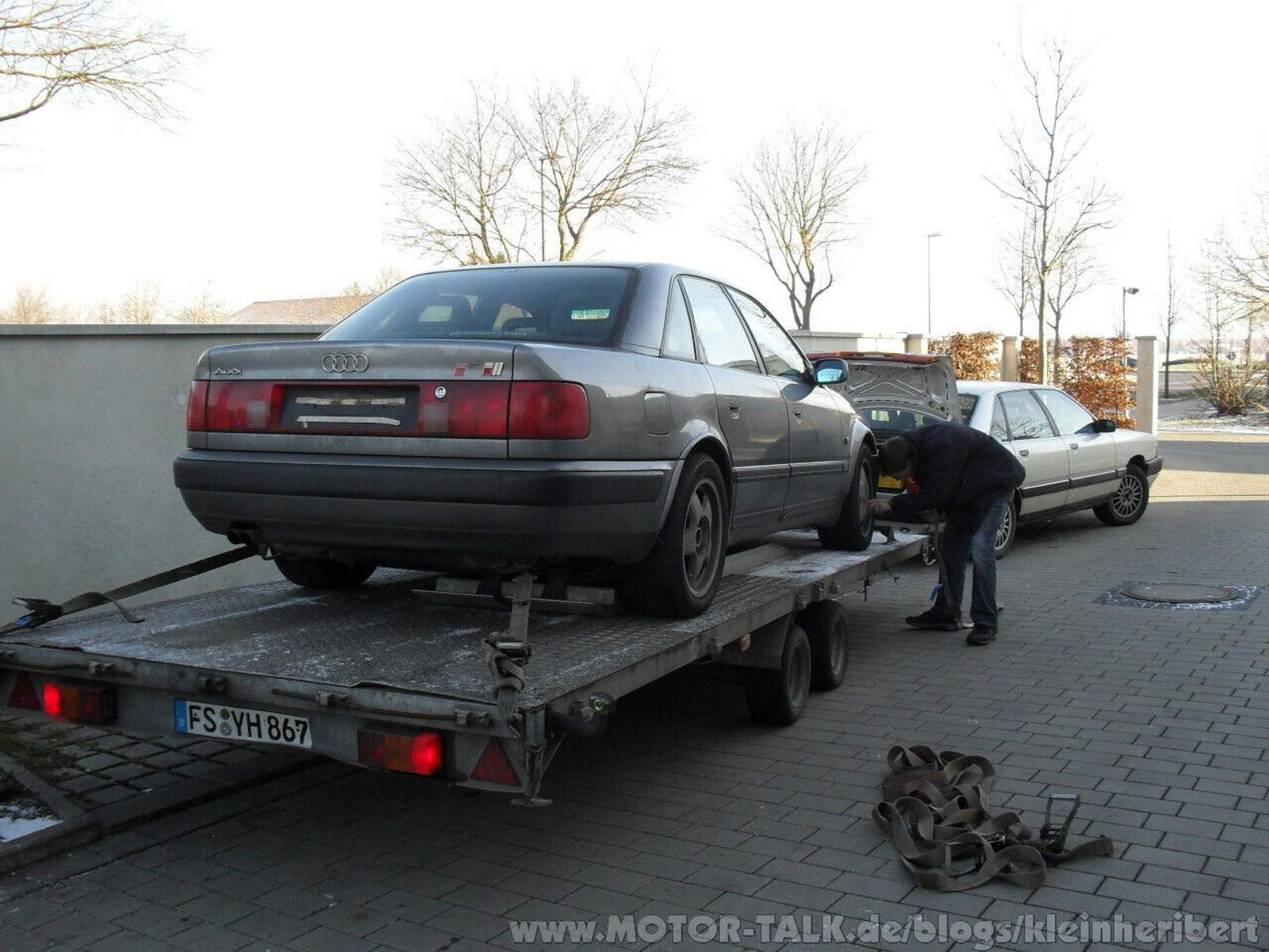

Somit Hänger organisiert, und Sebi inclusive Couch angerufen, um das gute Stück nach Ingolstadt zu transportieren. Das Ganze fand an einem Samstag statt..
Die Karre sprang überraschenderweise nochmal an, und erlaubte uns so, ohne Würgereien die Garage zu verlassen und auf den Hänger zu kommen..das wäre ohne Motor auch eine richtig fiese Angelegenheit geworden 😰 Denn S4 steht für Schlachtschiff mit 4 Rädern..scheisse is die Karre schwer 🙁

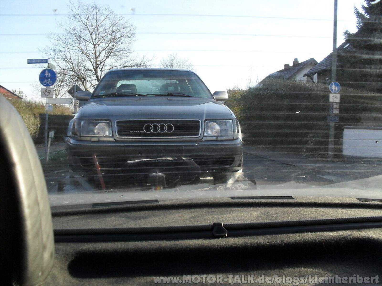

Das Ganze sah dann so aus:
[bild=1][bild=2][bild=3][bild=4]

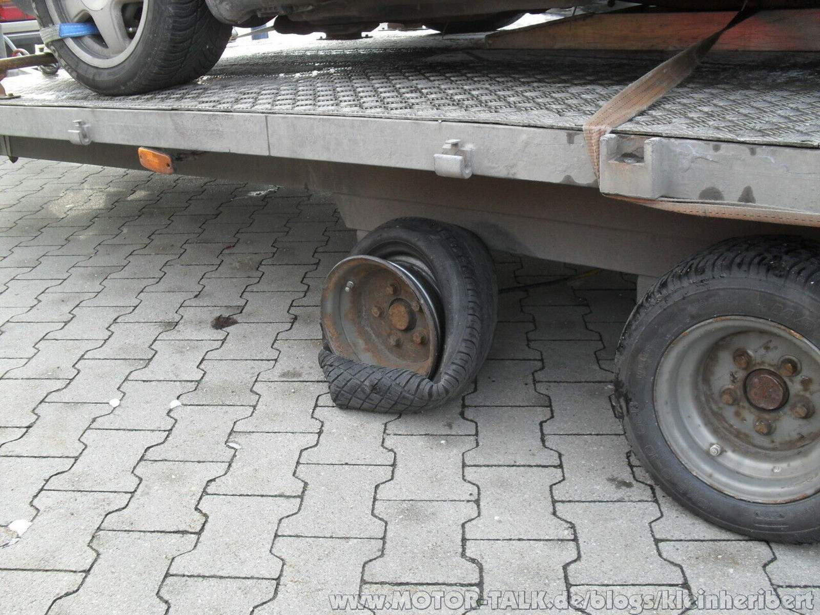

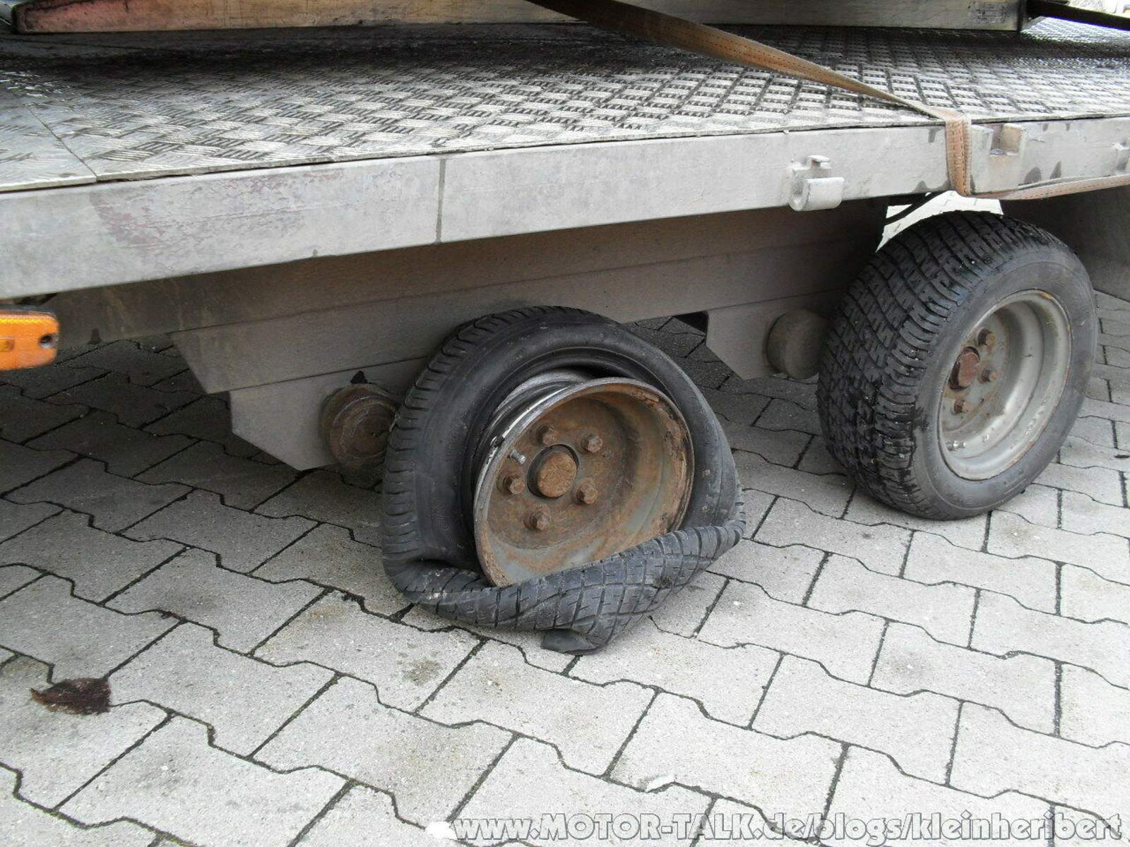

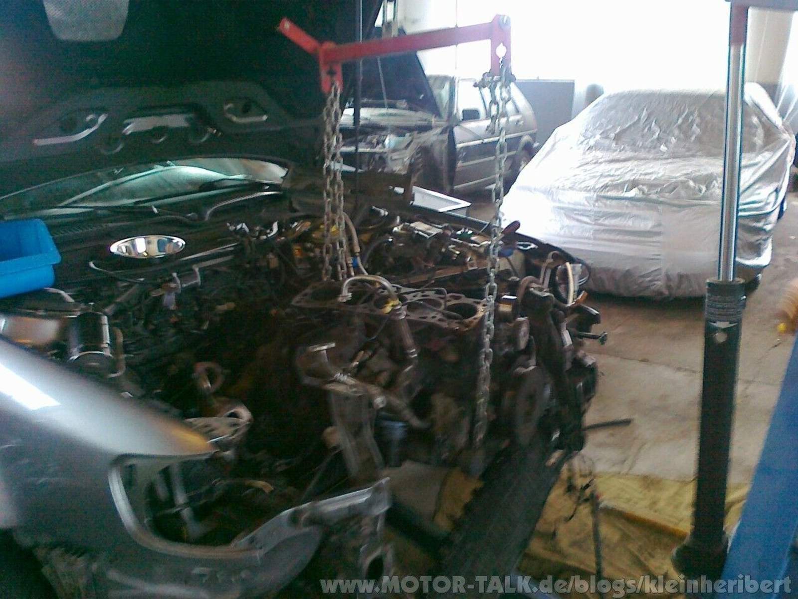

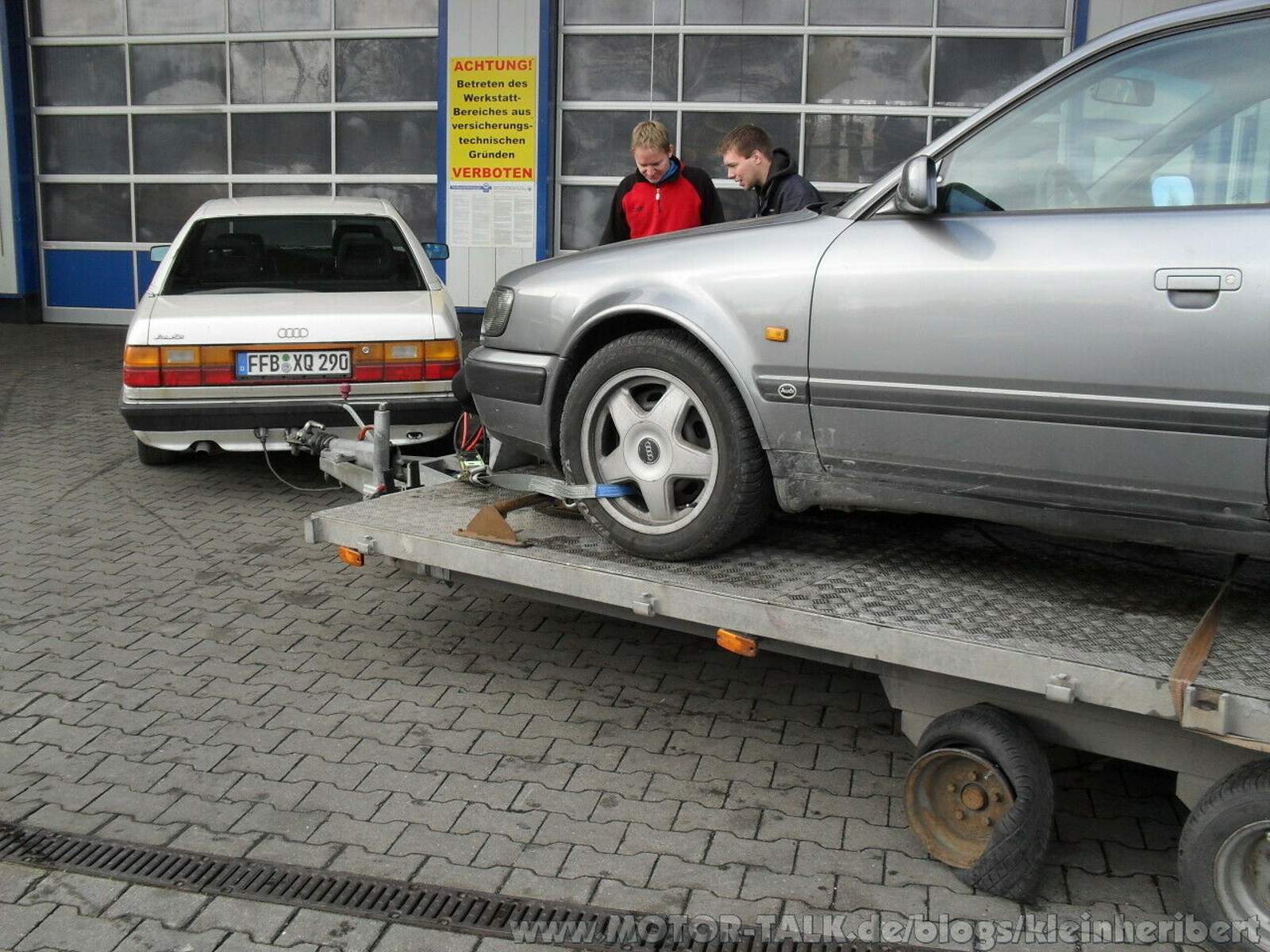

Der 200er, obwohl eine stolze Anhängelast von 1,8Tonnen, ging bei dem Gewicht ganz schön in die Knie..und so kam was kommen musste..(nein, nicht der 200er..der ist unkaputtbar)
Die Bilder sprechen für sich..auch unser Improvisationstalent 😉
[bild=5][bild=6][bild=7][bild=8][bild=9][bild=10][bild=30]
Endlich angekommen.. 😠

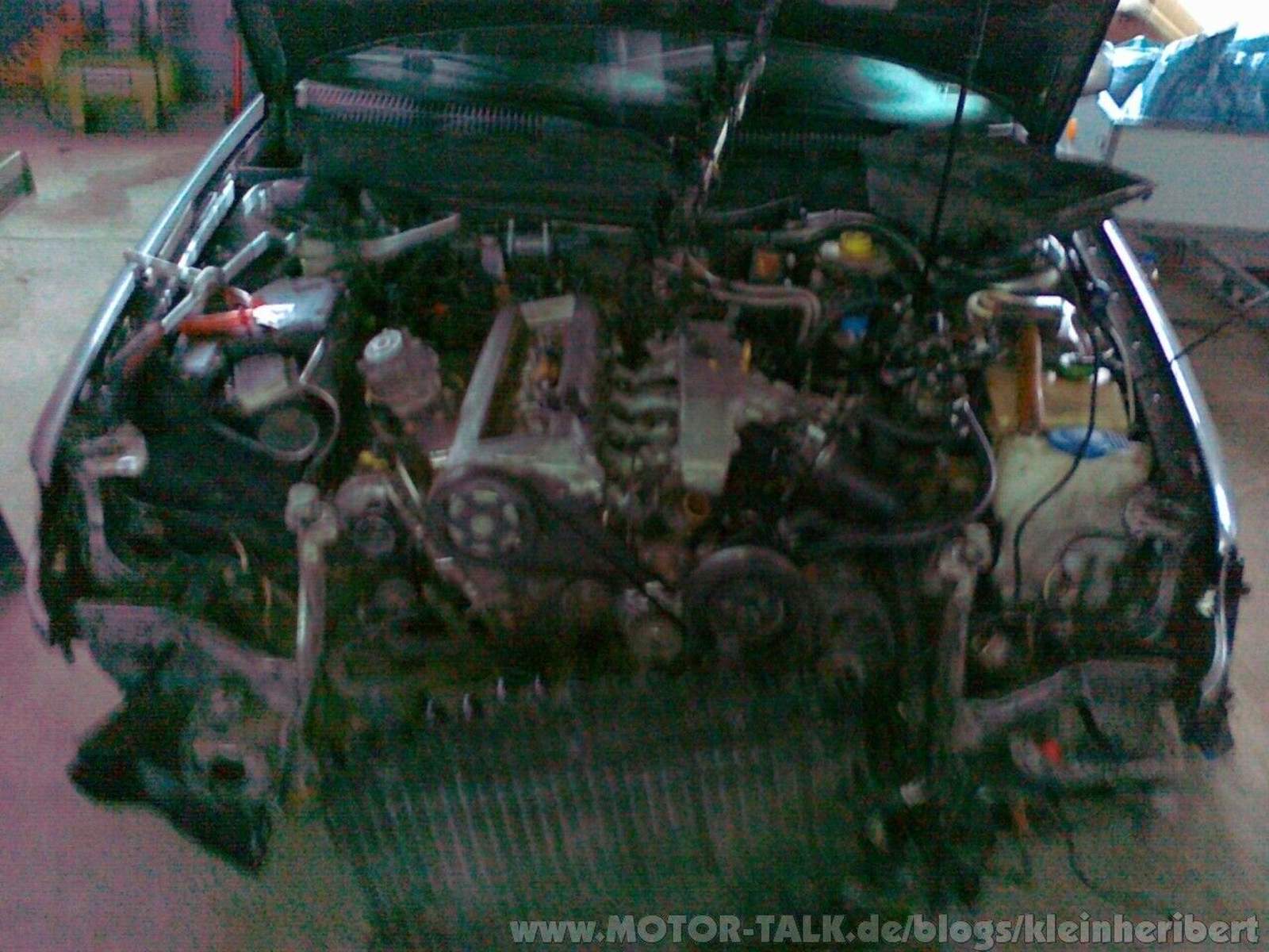

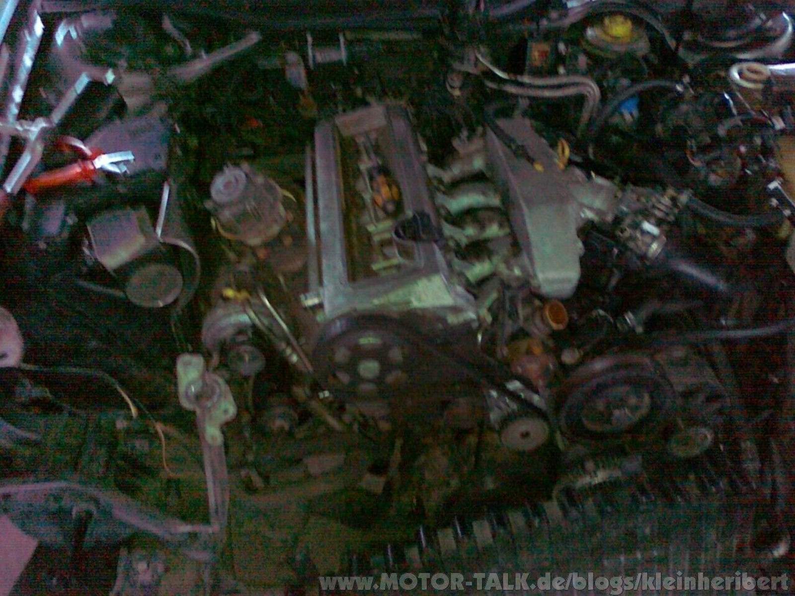

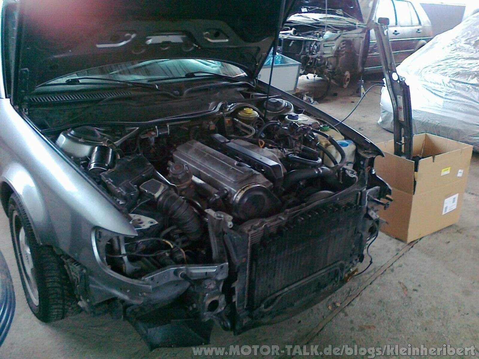

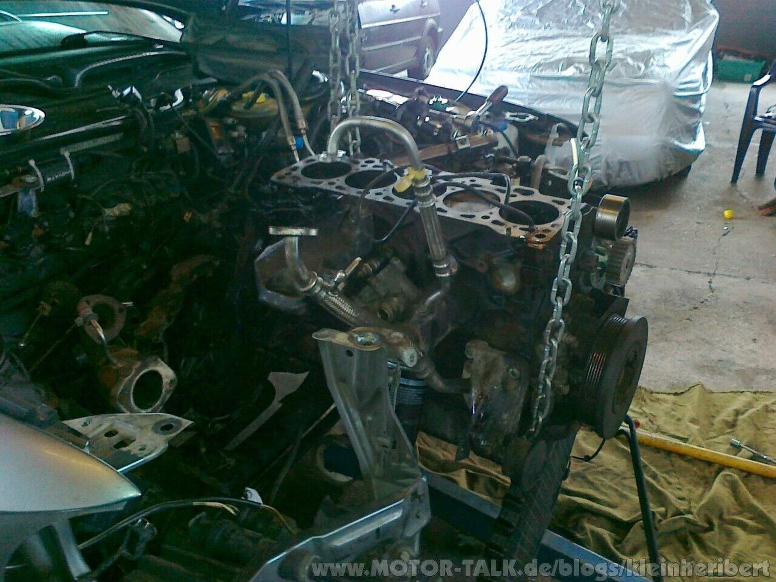

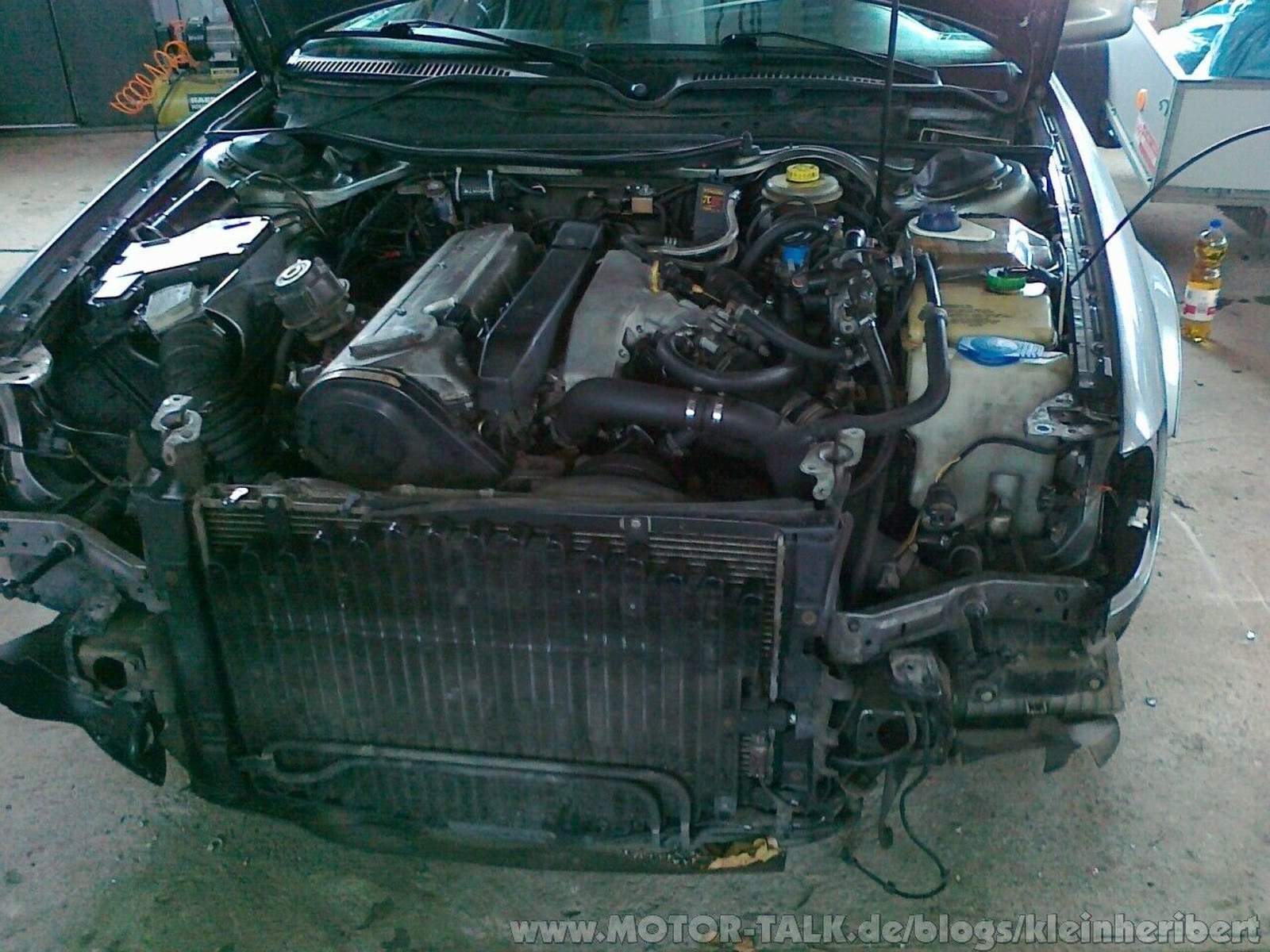

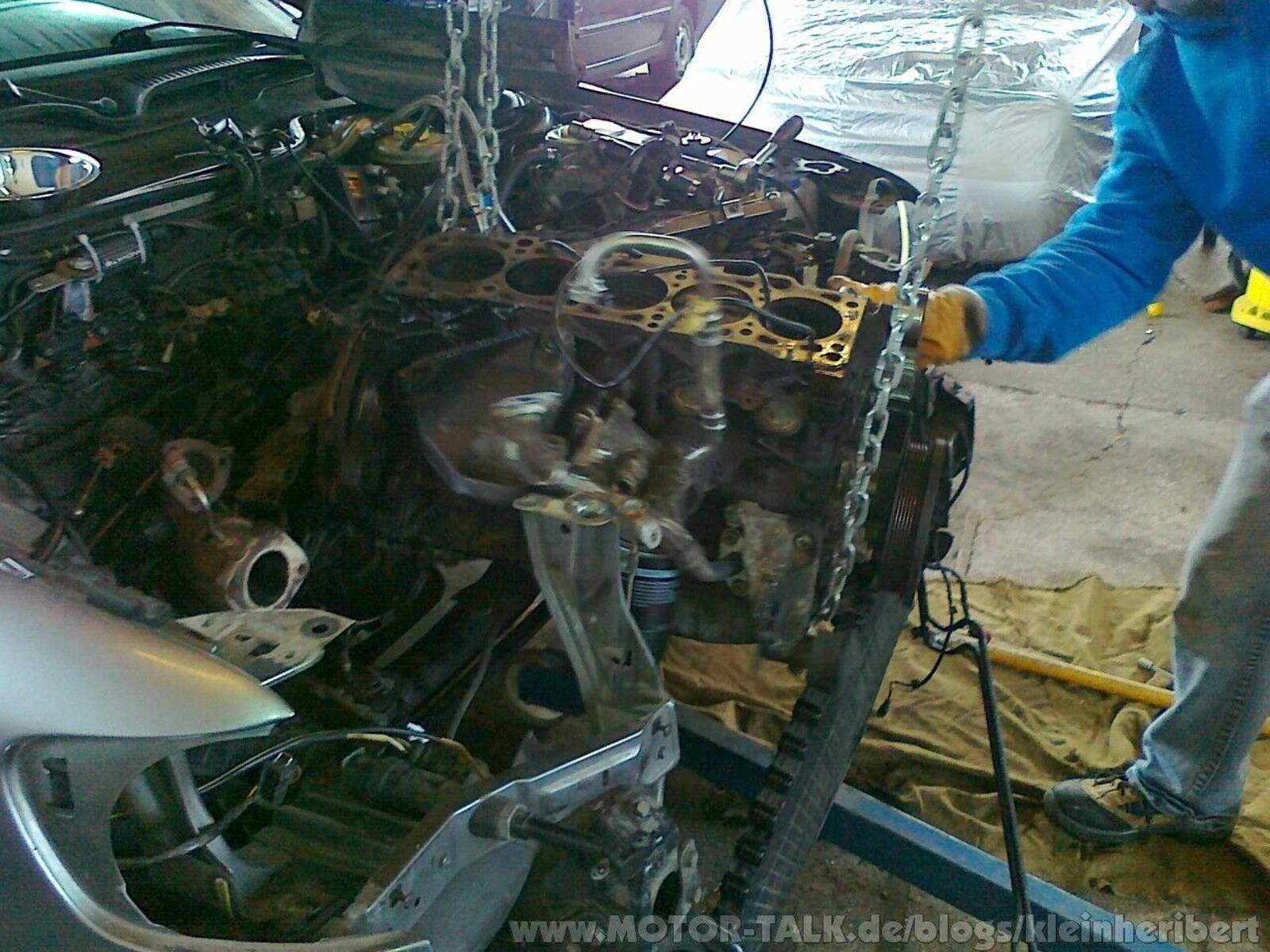

Unser Plan sah vor, die Karre soweit zu zerlegen, dass wir den Motor ausbauen konnten. Dazu haben wir auch den Kopf abgebaut, allein zur Gewichtsreduzierung.

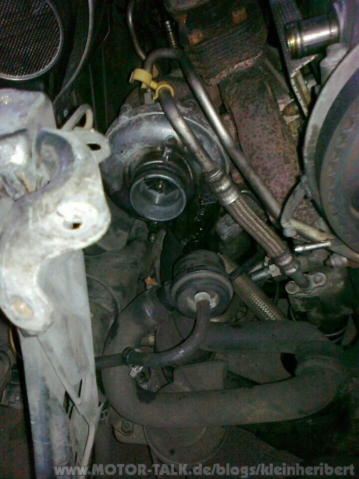

Hier mal wieder ein paar Bilder für euch. Man sieht auch den kleinen, süßen Turbo 😎 Drückt dennoch ganz gut 😉
Der Turbo selbst hat 0 Wellenspiel, daher gehe ich mal davon aus, dass den die Schlampe schonmal ersetzt/revidiert hat.
Scheint er nicht selbst gemacht zu haben, da der ja funktioniert 🙄
[bild=11][bild=12][bild=13][bild=14][bild=15]

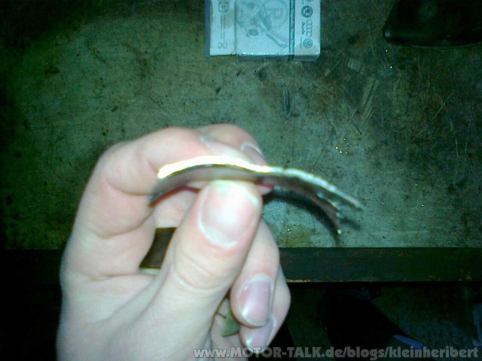

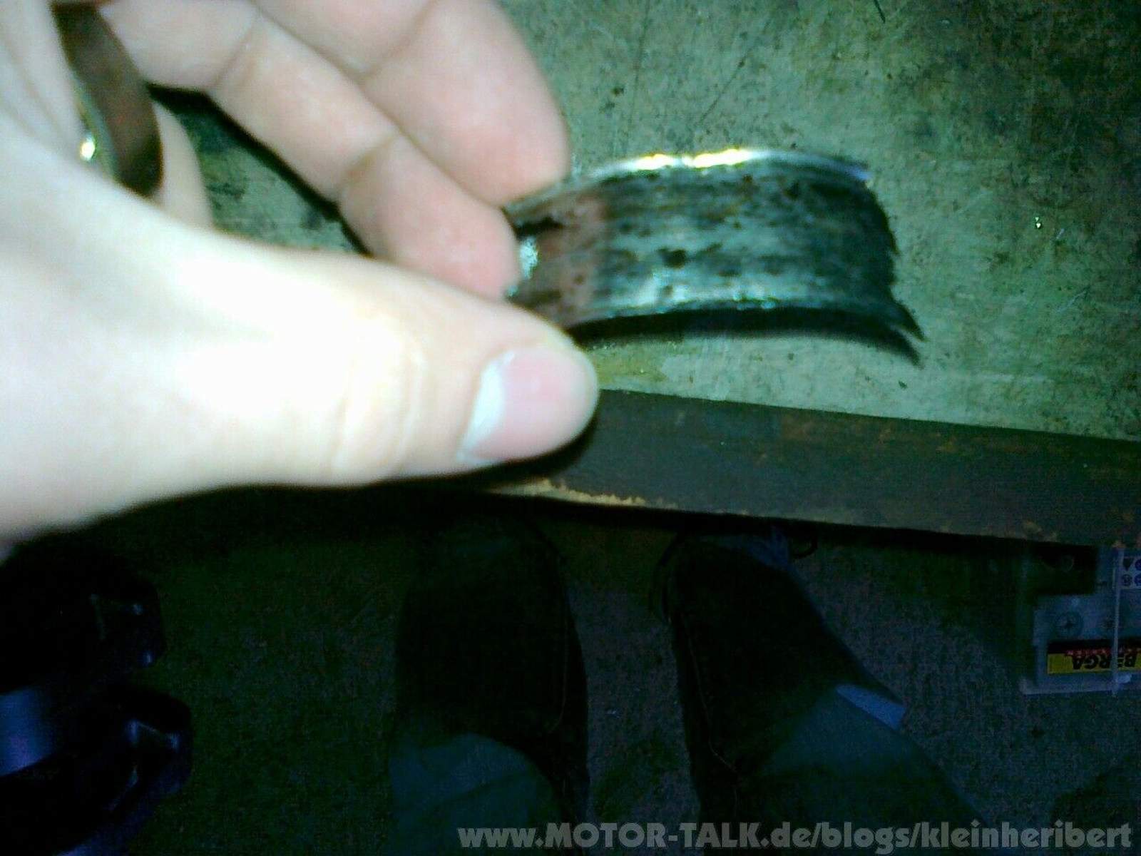

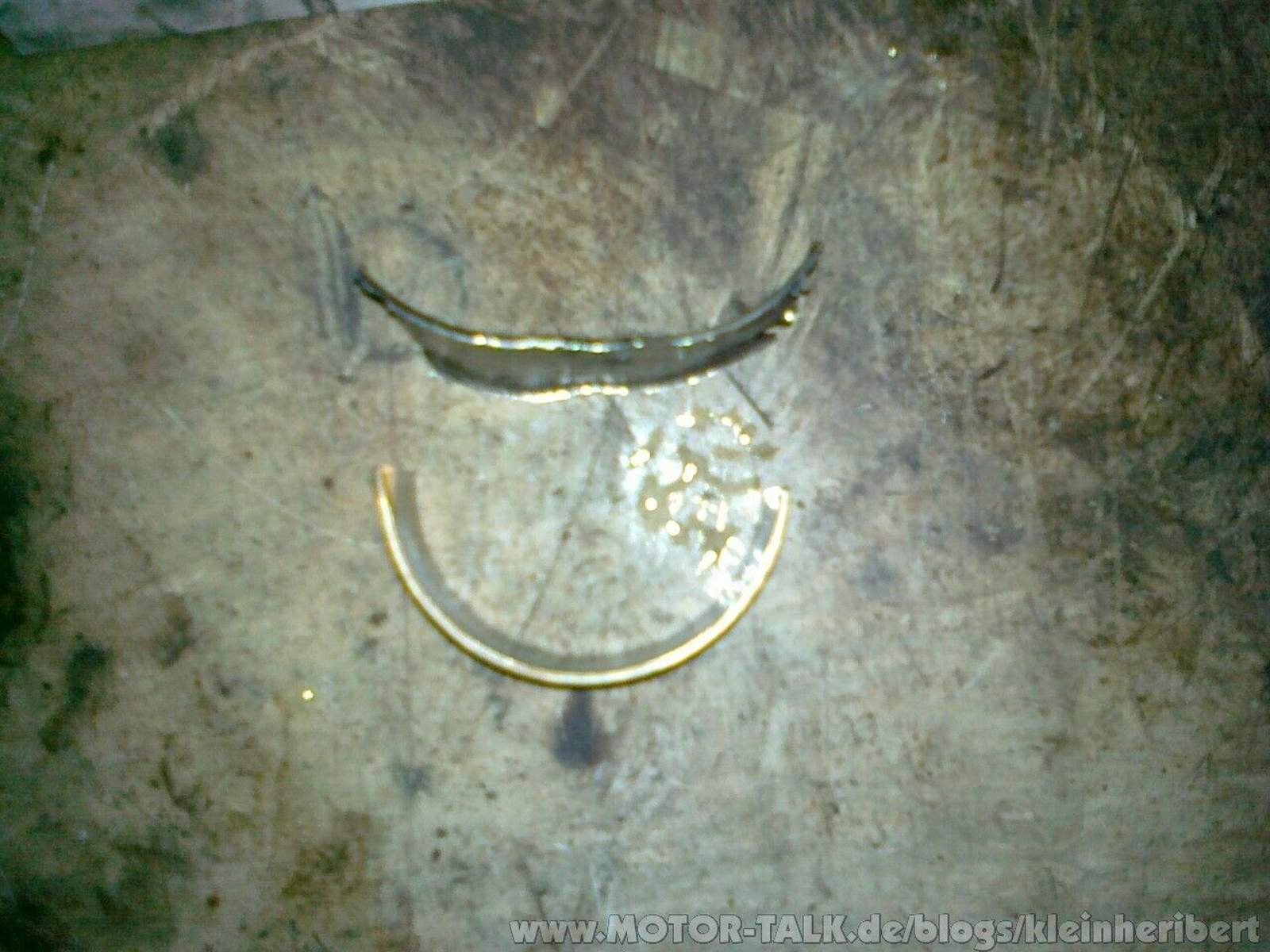

So, weiter gehts. Hier noch ein paar kleine Detailbilder:
Die Lagerschale des zweiten Zylinders (nur noch eine vorhanden, die andere nur noch in Spänen), danach ein Vergleich mit einer Lagerschale des 3. Zylinders.
[bild=16][bild=17][bild=18][bild=19]

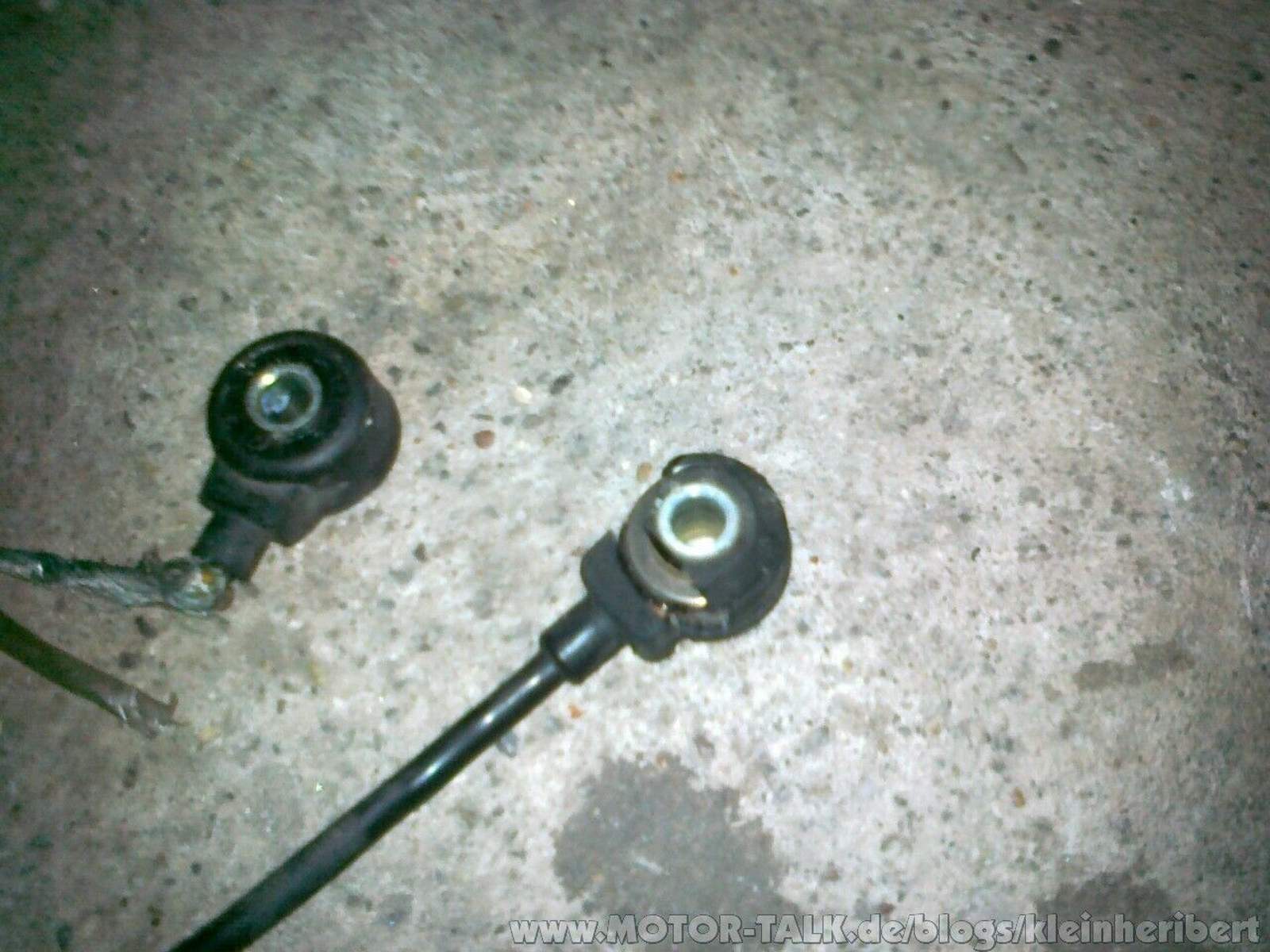

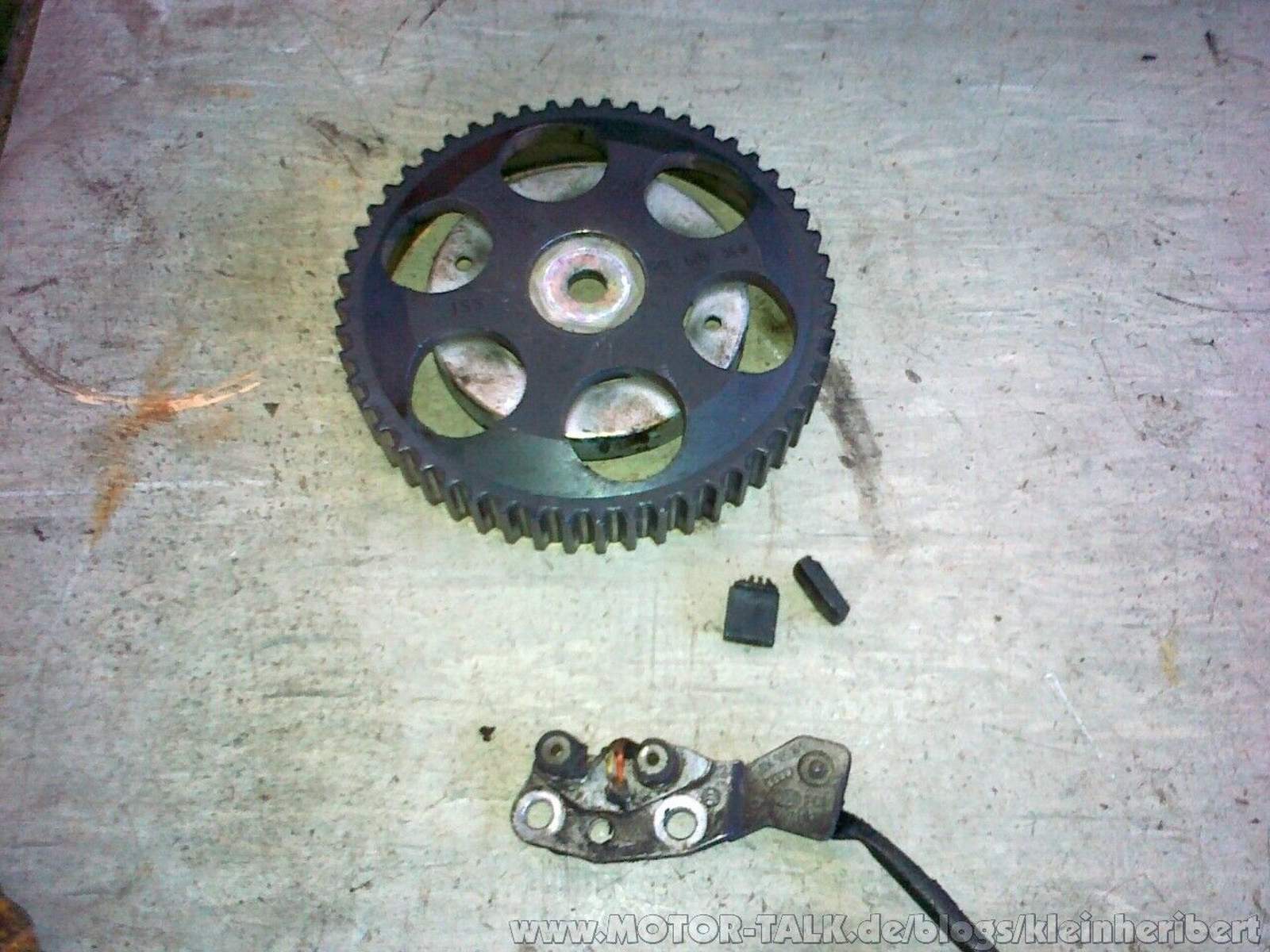

Hier sieht man den Hallgeber, der nur noch hallt und nix mehr gibt..
[bild=20]

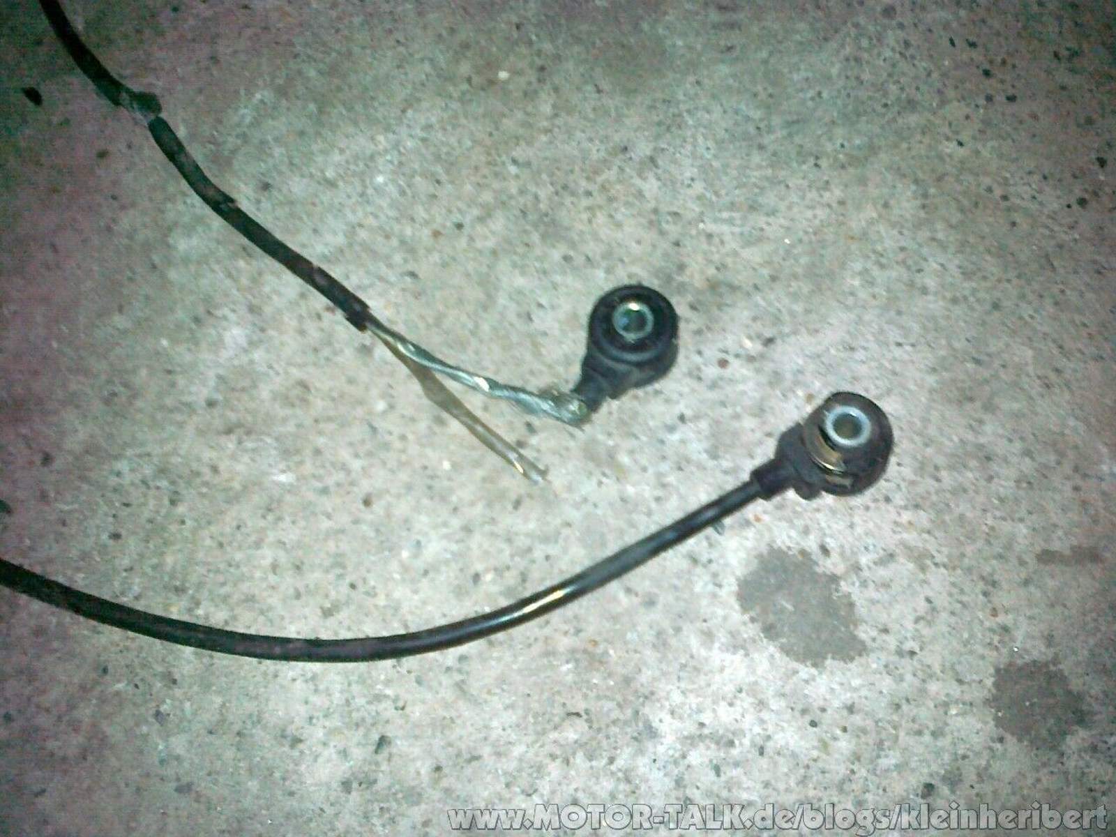

und die Klopfsensoren, die definitiv ausgeklopft haben 😰
[bild=21][bild=22]

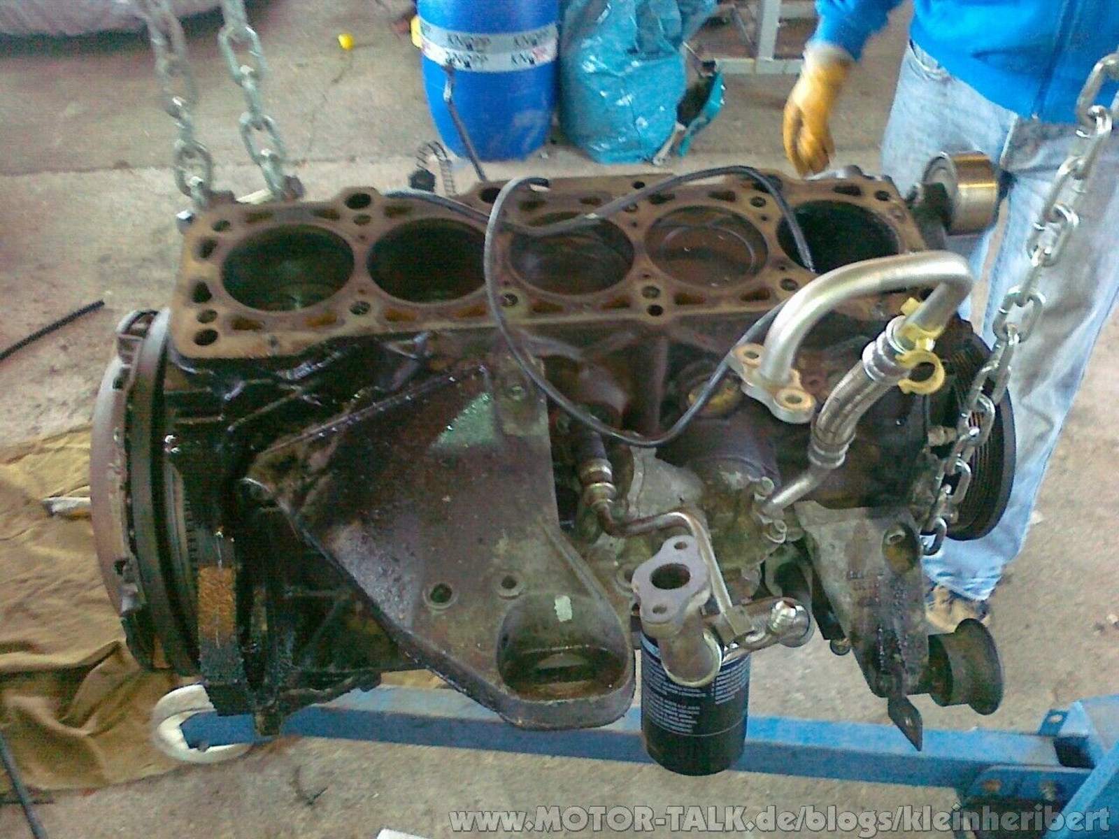

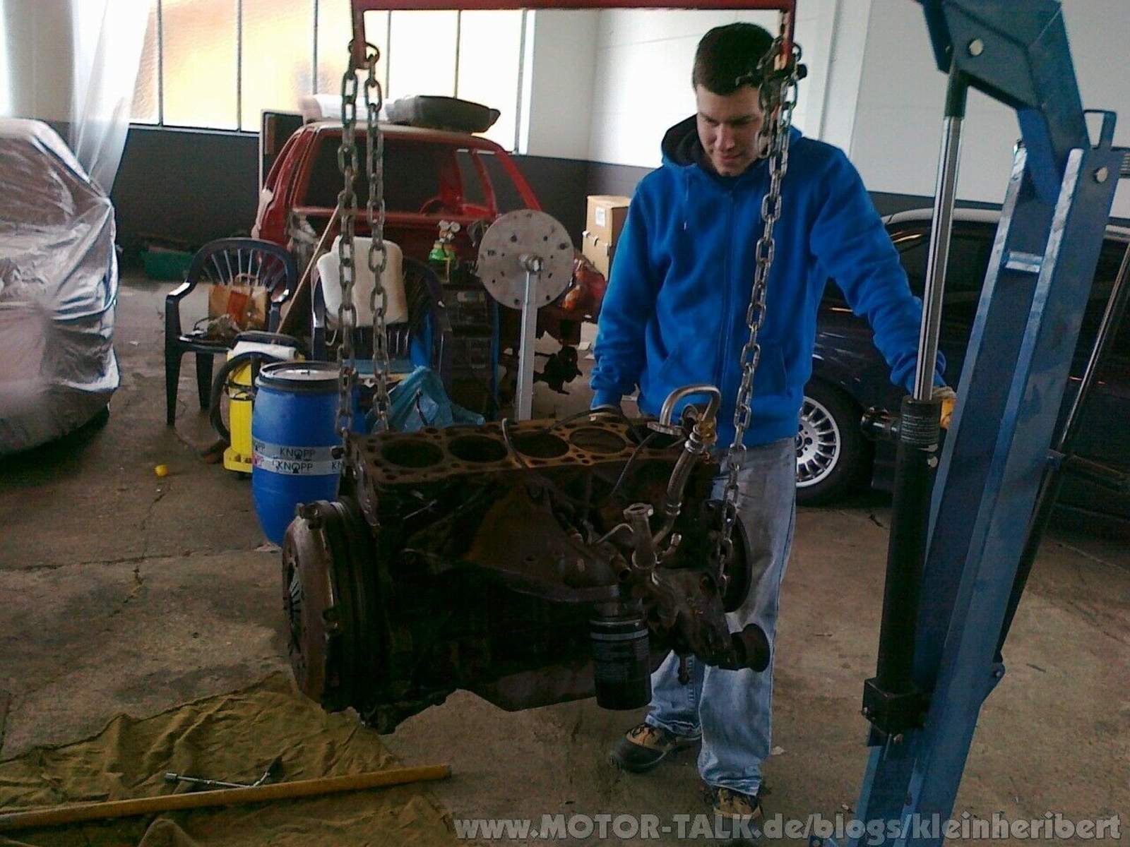

Nun denn, es hilft nix, weiter gehts. Der Motor (oder was davon noch übrig ist) muss raus.
Hilfe dabei bekomme ich wie (fast) immer, von Quattro-Motorenrausheber 😛
So sieht das Ding momentan aus:
[bild=23]

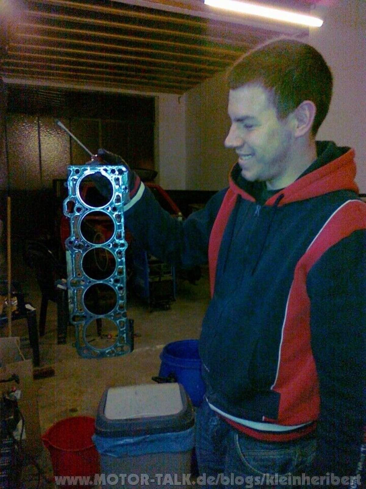

Tobi freundet sich mit seinem neuen Freund, der Kopfdichtung an..😉
[bild=24]
Und so geht das..
[bild=25][bild=26][bild=27][bild=28][bild=29]
Der Motor ist raus, und wird anschließend zerlegt, der Block von eventuellen Spänen gereinigt.
Zuerst muss natürlich das ab, was eine Montage am Motormontagebock verhindert..
sprich das Zweimassenschwungrad inclusive Lagerdeckel+Kurbelwellensimmering und die Motorhalter.
Dabei haben wir auch noch eine Nuss gefunden. Die werden gerne verloren&in Motorhaltern deponiert 😉
