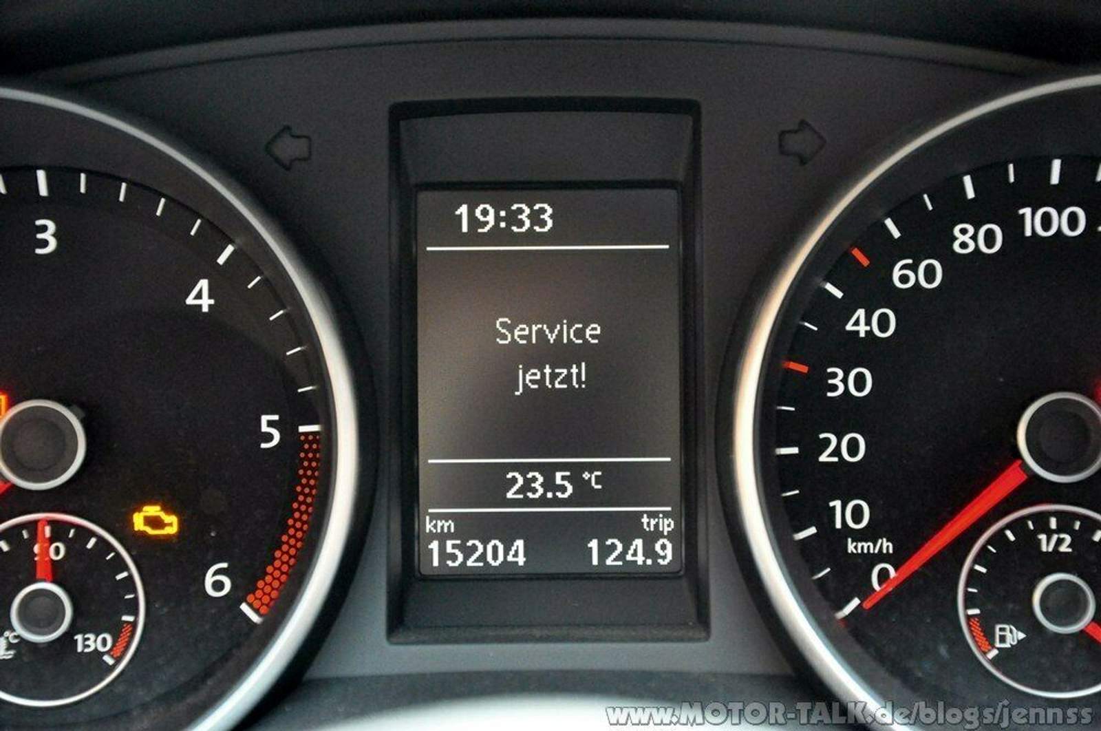

Wie lang sind eure Inspektionsintervalle?Bei unserem Golf 1,6 TDI ist nun die erste Inspektion nach 8 Monaten fällig. Bei ziemlich genau 15000 km kam "Service jetzt!", nachdem es vor etwa 1500 km angekündigt war, wir jedoch im Urlaub waren. Nun habe ich von der Werkstatt erstmal feststellen lassen, ob da nicht vielleicht versehentlich eine Fix-Codierung auf 15000 km drin war statt der flexiblen Intervalle, die bis 30000 km gehen können. Es war aber die flexible Einstellung und da bin ich doch etwas enttäuscht. Bei unserem alten Auto (MB A140) hatten wir auch 15000er Intervalle und ich dachte, so kurz würde es wohl nicht wieder werden und rechnete mit nahe 30000 km. Doch nun schon nach 15000 km, obwohl ich sparsam fahre. Ok., ich fahre öfter Kurzstrecken, aber ansonsten oft nach Schaltempfehlung, ich drehe die Gänge also praktisch nie aus. Meine Frage an euch ist jetzt, wie oft ihr zur Inspektion müsst. Mir hat man nun schon empfohlen, die Einstellung auf fix 15000 km zu ändern und dann nicht mehr das teure, fahrprofilabhängige Longlife-Öl zu verwenden, sondern billiges. ![]() |

Ich bin nun mal mit einem Mann aus dem Büro von VW mit einem Auslesegerät zum Auto gegangen (wollte es nochmal auslesen lassen, weil ich doch noch skeptisch war) und wir haben uns einige Werte zusammen angesehen. Da war dann z.B. auszulesen (so aus der Erinnerung):
- Maximale obere Grenze Fahrleistung... 30000 km
- Maximale (oder minimale?) untere Grenze Fahrleistung... 15000 km
- Maximale Grenze Fahrzeit o.ä. 744 Tage
... noch einiges mehr, aber dann..
- Obere Grenze Fahrleistung... 15000 km
- Untere Grenze Fahrleistung... 15000 km
- ... Grenze Fahrzeit 372 Tage
- Ölqualität: Gute Qualität
Die genauen Formulierungen habe ich jetzt nicht mehr im Kopf, aber so in etwa war das. Also es sah jetzt nicht so aus wie in dem einen Link mit Kanälen und Codes, sondern direkte Worte. Beim Golf ist es wohl anders als beim Passat. Er war dann auch etwas verwundert und möchte es lieber nochmal einen Techniker auslesen lassen, wir machen da noch einen Termin. Schaun mer mal, aber in meinen Augen ist es wohl tatsächlich eine Festeinstellung.
Naja, das Longlife-Öl, das ich schon besorgt habe (40,80 € inkl. Versand), kann wohl noch etwas warten. Oder wie lang ist die Haltbarkeit von Öl?
Die 15000 km waren ja nicht nur Kurzstreckenbetrieb. Zuletzt ca. 3000 km im Urlaub (
Italien), davor eine Tour mit ca. 1000 km an einem Wochenende, zwischendurch einige Male 80 km und 130 km (zu den Omas+Opas), im Alltag oft Kurzstrecke (15 km Arbeitsweg).
j.

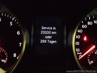

hab jetzt 10734km runter und muss erst in 19300km oder in 539 tagen. Es wären dann also 30.034km möglich bei mir 😉
Hab ihn jetzt 7 Monate

So, das Auto wurde vom Techniker gecheckt. Es war falsch eingestellt, also zwar auf Longlife, aber mit Obergrenze 15000 km. Wurde jetzt umgestellt und hab das Auto kostenlos gewaschen bekommen 🙂. Jetzt kann ich wohl noch ein halbes bis 1 Jahr fahren bis ich dran bin mit der Inspektion, schätze ich 🙂. Dank ans Forum! So war ich gut informiert und kritisch 🙂. Scheinbar kommen falsche Einstellungen nicht so selten vor. Wer Pech hat und gleich Ölwechsel machen lässt, den kostet das unnötig Geld.

Irgendwie würde mich schon interessieren wie, und über was der BC das berechnet? Scheint ja recht unterschiedlich zu sein, ganz gleich ob Diesel, oder Benziner.
Also bei mir kam, als ich die Anzeige das erstemal abfragen konnte, bei 550Km,
18000 Km
365 Tage
Merkwürdig ist das ganze deshalb, da ich nicht in der Stadt wohne, also kein Stop and Go habe, bis zur Schnellstraße nur 2 Ampeln sind, die erste mach 2,5 Km, und meine "Kurzstrecken", 8 Km einfach sind. Nach 20 Minuten geht es die selbe Strcke zurück, also kein Kaltstart. Das Öl hat mach 8 Km schon über 80°C. Diese Strecke wird max. 2x Wöchentlich gefahren. Der Rest ist zwischen 30 u. 90 Km, Landstraße, und Autobahn gemischt.
Wie die Anzeige da auf 18000 Km kommt, statt auf 25000 - 30000, bleibt mir ein Rätsel. Denke die arbeitet eher mit einem Zufallsgenerator😠
Mal schauen was sie mir jetzt dann, im Urlaub, anzeigt.

Jetzt hat er über 30500 km runter und es kam noch kein Hinweis, zur Inspektion gehen zu sollen. Hmm... einfach mal so hingehen?

Das Auto haben wir inzwischen schon nicht mehr. Die Anzeige war fehlerhaft (eingestellt). Habe immer nach rund 30000 km Inspektion machen lassen.
