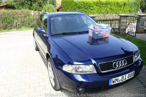

[bild=1][bild=2]
Tja, was ist also das Resultat dieses Versuchs? In diesem Fall ein glänzender A4. Für die Produkte spricht bis zu diesem Punkt eine wirklich gute Verarbeitungsmöglichkeit. Nachteile? Kann ich derzeit nicht wirklich aufzählen. Wie lange dieses Ergebnis hält wird sich zeigen und ist sicherlich noch ein ausschlaggebender Faktor.

Warum stellt du eigentlich die Box so auf den Lack?!?! Oder hast du da noch ein Tuch drunter?

Also die Kiste auf der Haube macht mich auch irgendwie fertig.....geht ja gar nicht . Und einige Teile vom Text sind auch nicht richtig. Zeige mir mal "Mittel" die die Klarlackoberfläche "verschmieren" . Solche Produkte haben gewiss nichts auf dem Lack zu suchen. An dieser Stelle habe ich, ehrlich gesagt, aufgehört weiterzulesen....sry

also die Kiste steht schon mal auf ner Gummimatte, keine Panik.. 😁
Aber ehrlich gesagt wäre das auch kein Drama wenn nicht, denn der Lack musste schon ganz anderes aushalten.. 😉
