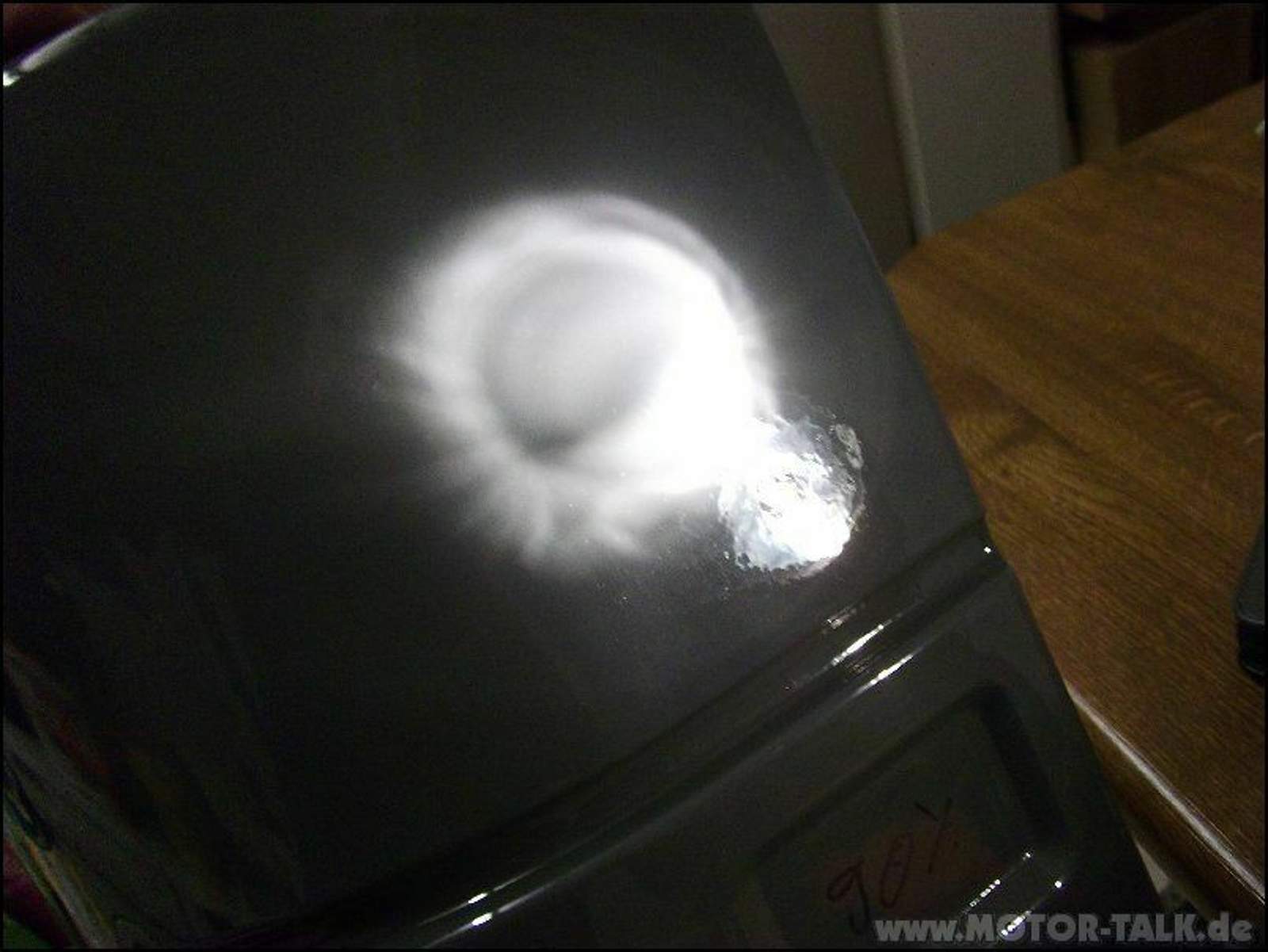

wie in dem Blog-Artikel schon erwähnt, hatte ich beim auspolieren der beiden Wachse mit einem MFT Fuseln auf der Oberfläche, die nach dem ausschwitzen mit einem Detailer beseitigt werden konnten.
Darauf hin habe ich bei Farenheit angerufen und mein Problem geschildert bzw. ich wollte darauf hinweisen. Das Fuseln war dort schon bekannt und ich bekam die Information, das Wachs nicht mit einem MFT aus zu polieren, sondern ich solle doch ein Baumwollhandtuch dafür nehmen.
Habe dann lange darüber nachgedacht und wollte es dann doch in Erfahrung bringen, ob das auch so funktioniert 😕
Dazu habe ich wieder mein Test Bauteil von dem "Champ" Wachs mit IPA gereinigt und anschließend noch mit einem Pre-Cleaner. Somit war alles für einen erneuten auftrag vorbereitet.
[bild=1]
[bild=2]
[bild=3]
Und damit man auch gut sieht ob es Fusel frei ist, habe ich das bildlich festgehalten.
[bild=4]
[bild=5]
Soweit sieht es rein aus und ich kann das "Champ" wieder per Hand auftragen, was ich auch dann diesemal festgehalten habe, damit man sieht wie der Auftrag aussieht.
[bild=6]
Nach einer ausreichenden Ablüftzeit habe ich mir ein MFT und ein Baumwollhandtuch bereit gelegt für das auspolieren.
Wie schon gehabt, beim MFT wieder Fuseln und beim Baumwollhandtuch hingegen waren die Fuseln nicht mehr da 🙄
MFT mit Fuseln (Fuseln sieht mal unten links am Lichkegel)
[bild=7]
Baumwollhandtuch ohne Fuseln
[bild=8]
Somit ist auch das Problem durch einen weiteren Tipp gelöst worden 😉, was man aber auch bei vielen anderen Produkten so anwenden kann, wenn es beim auspolieren zu Fuseln beginnt!
