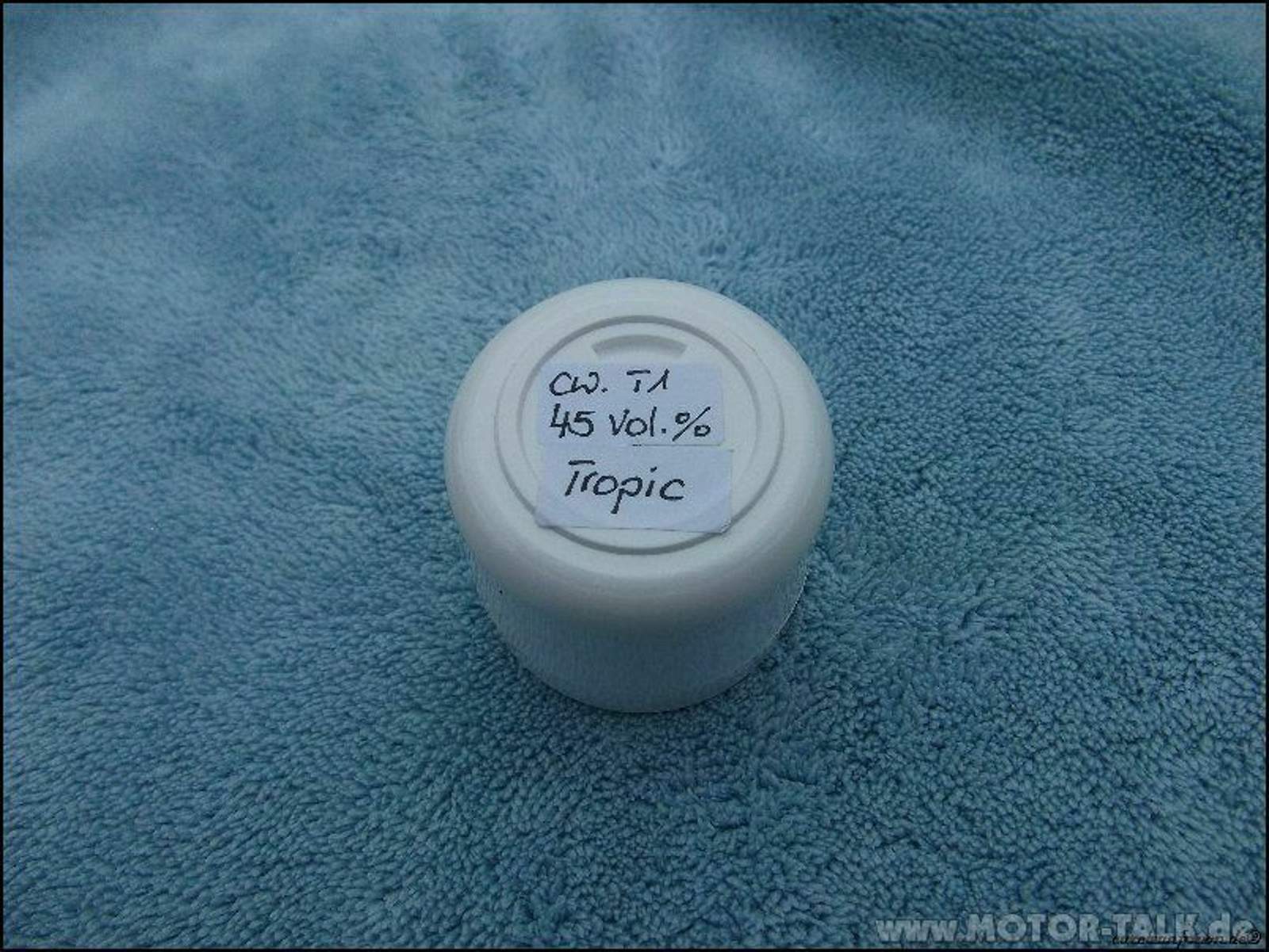

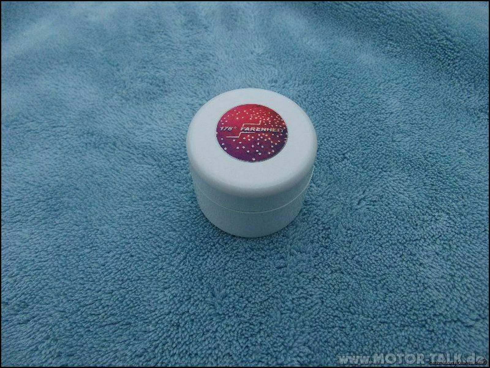

mit dem "Starter" kommt hier nun das letzte Wachs zum testen. Da ich gerade heute die Lieferung kam und ich die Verarbeitungshinweise dazu gelesen habe, dachte ich mir, verarbeitbar auch bei 4-5° Aussentemperatur 😕.

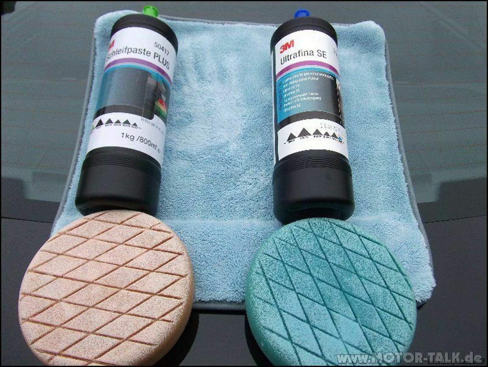

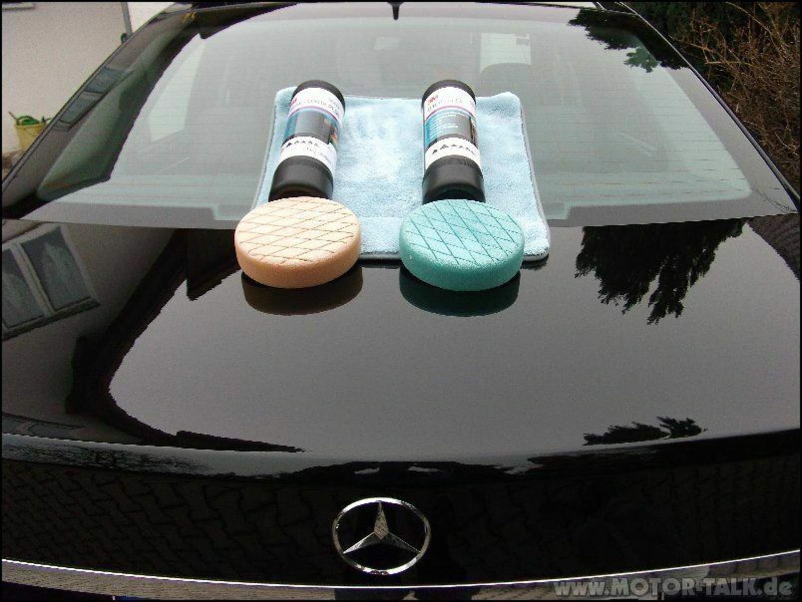

Bewaffnet mit dem Exzenter und einem orangen Pad und der grünen 3M-Politur wegen dem harten Lack, wurde der Kratzer in zwei Durchgängen beseitigt. Weiters gab es noch einen Durchgang auf dem blauen Pad mit der 3M Antihologramm Politur.

Nun war der Lack soweit vorbereitet und ich konnte testen, wo von mein Kollege ja nichts wusste 😁. Der staunte nicht schlecht wegen dem Wachs und meinte nur, geht das den bei den Temperaturen??

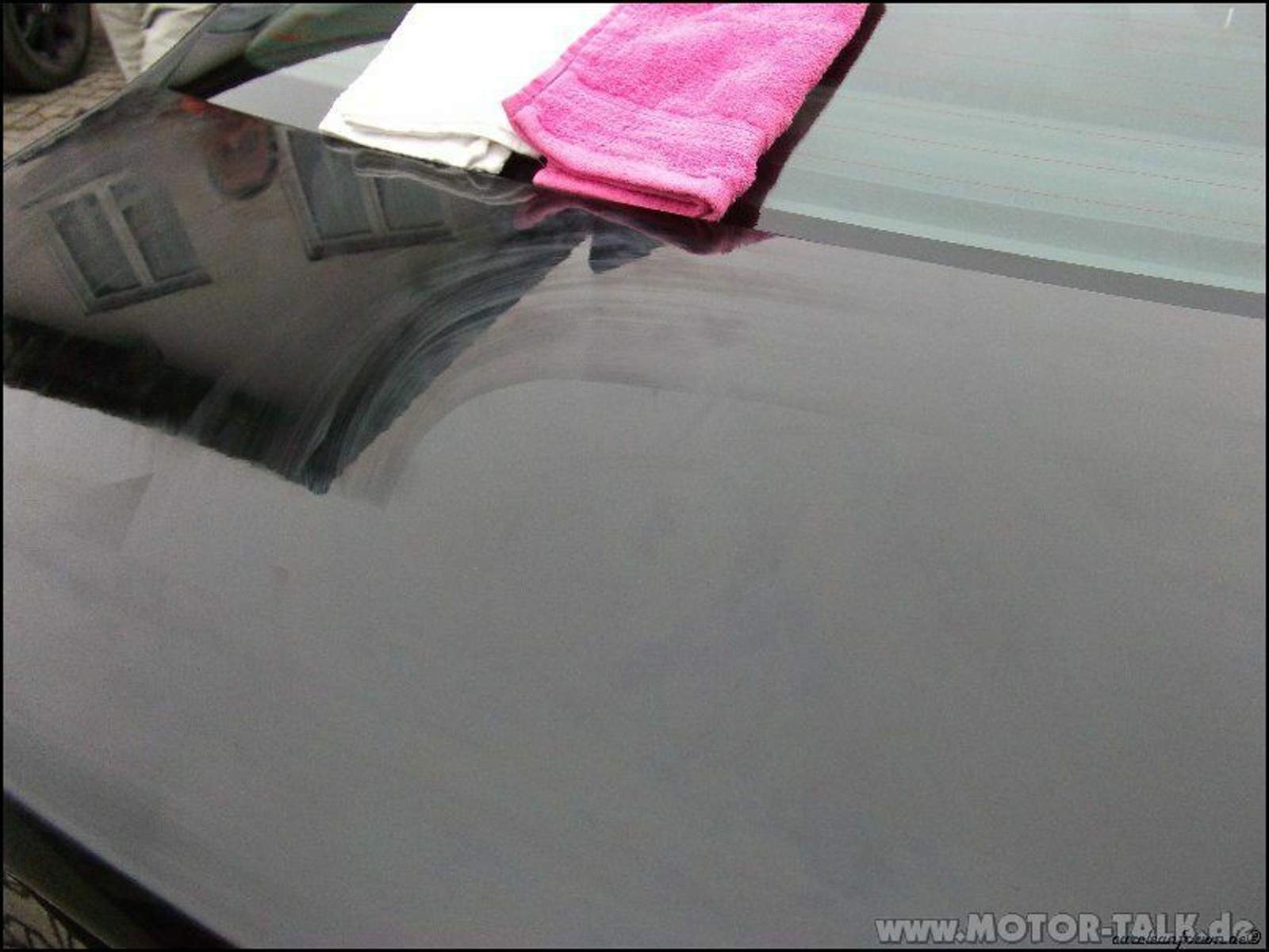

Mit dem Finger etwas aus der Dose genommen und in der Hand zerrieben, was doch aufgrund der Temperatur leicht schwer ging. Es dauerte auch beim auftragen etwas, bis sich das Wachs sauber verteilen ließ.
[bild=6]

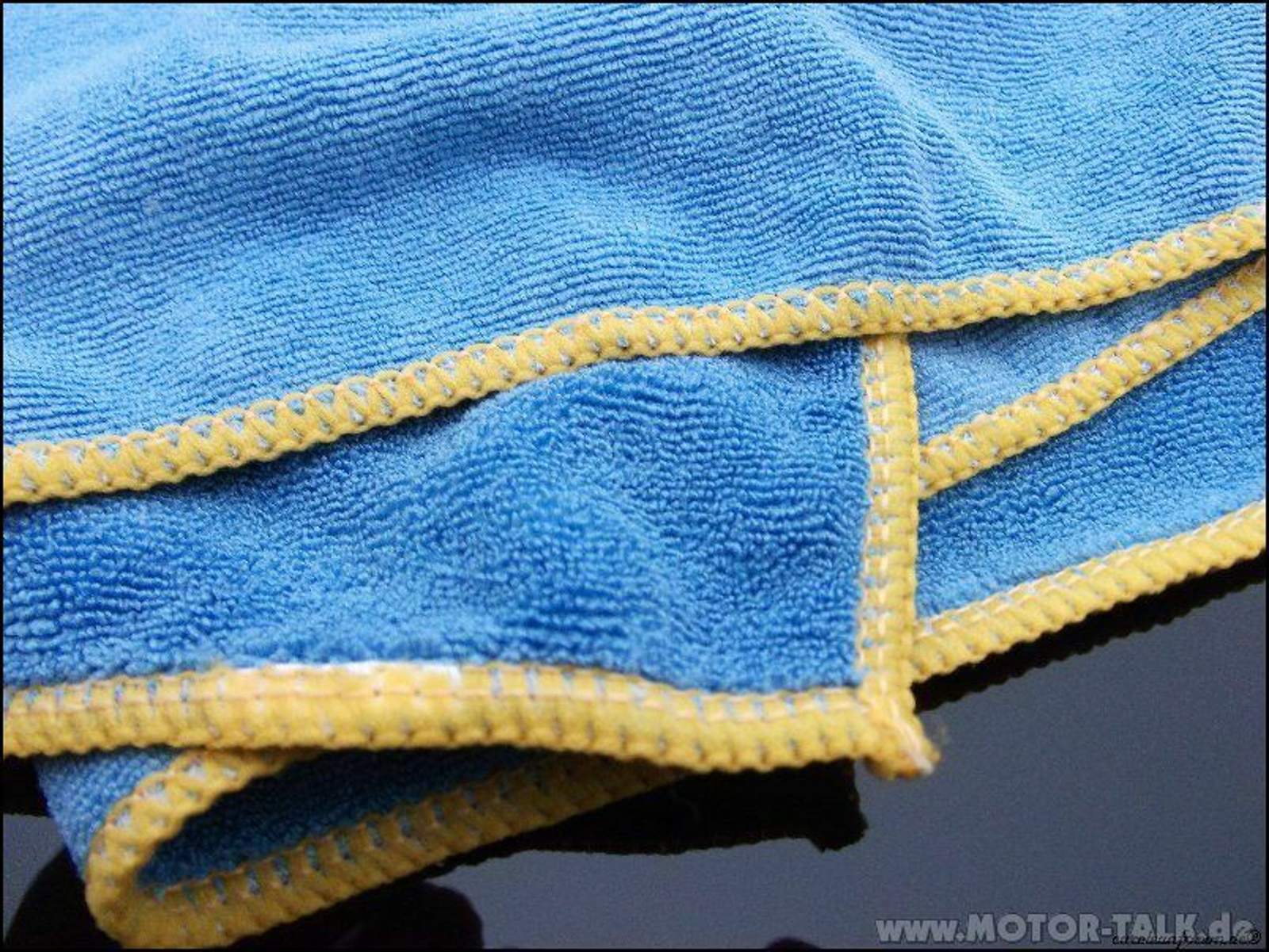

Wie auf dem Bild zu erkennen ist, liegen da zwei Baumwollhandtücher für das erste abwischen und das funktionierte genauso so wie in meinem anderen Blog-Artikel, aber auch wie der Hersteller mir beschrieben hat.
Im Anschluss daran wurde das ganze mit einem MFT das kurze Fasern hat, weiter auspoliert.

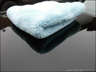

Einen Moment später wurde mit einem flauschigen MFT alles nachpoliert und wie das nun aussieht, zeigen die folgenden Bilder 😉

Das 45% hatte ich auch schon so bei ca. 7°C verarbeitet und das ging sowohl von Hand als auch per Pad ganz gut. Man darf ja nicht vergessen, dass hier - obwohl von "Starter" die Rede ist, trotzdem 45% Carnauba Volumenanteil drin ist, also fast die Hälfte der Dose besteht aus 100% reinem Carnauba Wachs. So viel haben sonst nur die "Edelwachse".

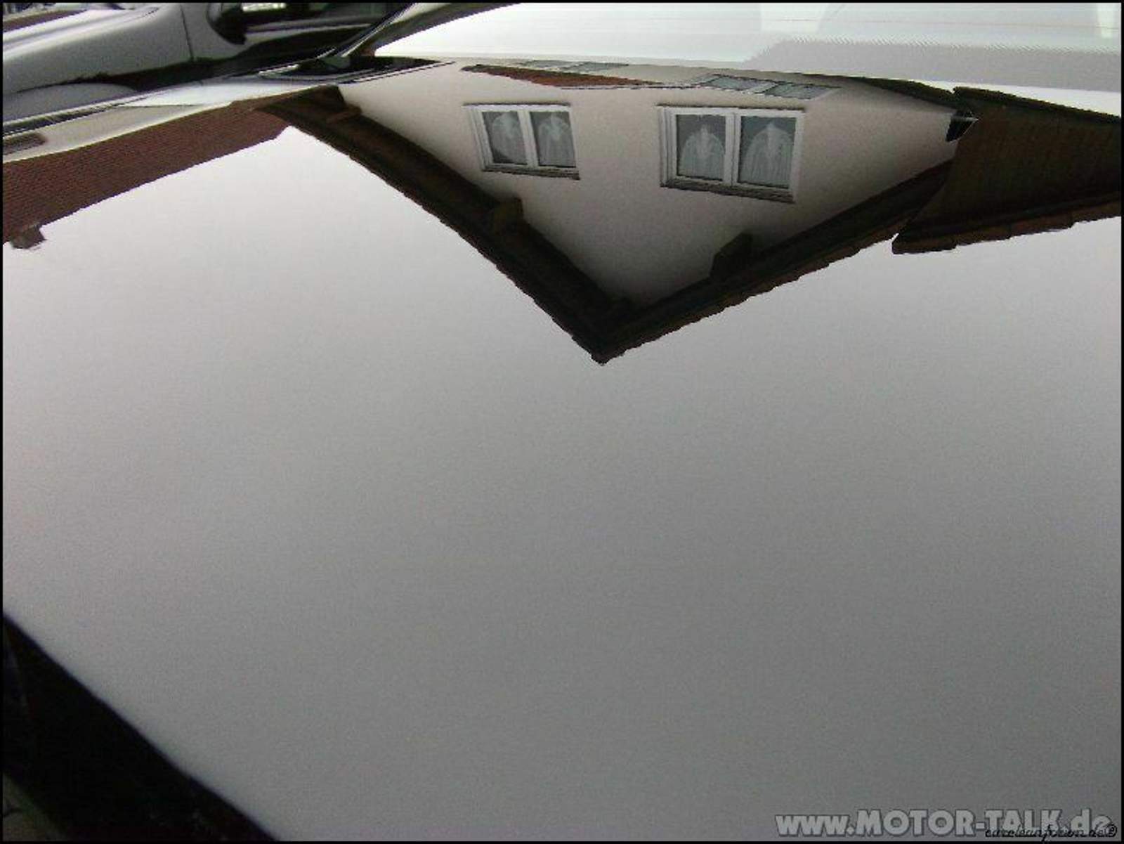

Sun Jan 19 16:16:19 CET 2014    |    Kuro8
Hi, Markus
super, besonders das letzte Bild,wo sich das Haus auf der Heckklappe spiegelt und noch einTeil von Deinem ML zu sehen ist😁
Bin immer wieder sprachlos,wenn ich Deine Arbeitsergebnisse sehe !!
