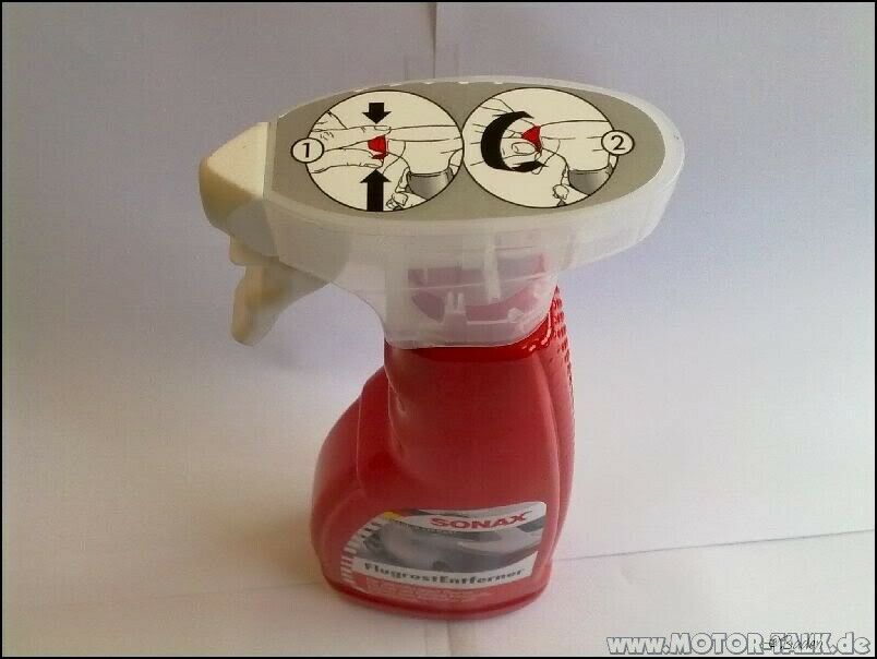

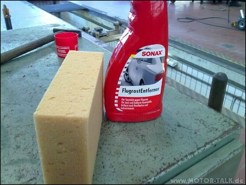

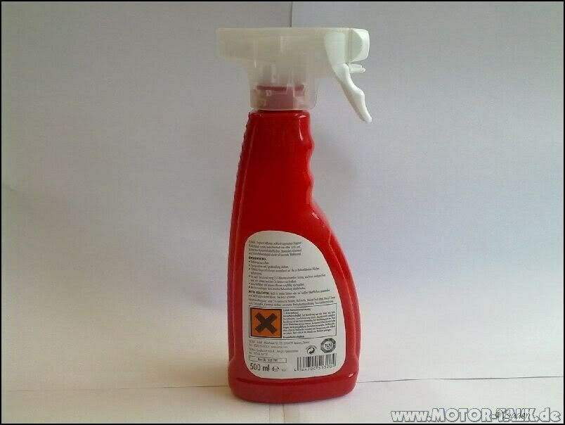

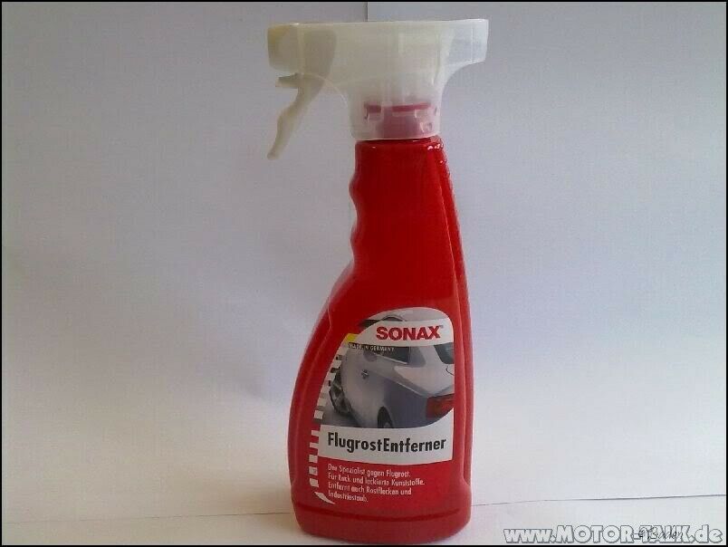

Als ertes wurden die Verarbeitungshinweise gelesen bzw. das SDB Blatt angeschaut. Zur Flasche selber braucht es nicht viel, der Sprühkopf ist Stabil verarbeitet und liegt gut in der Hand.

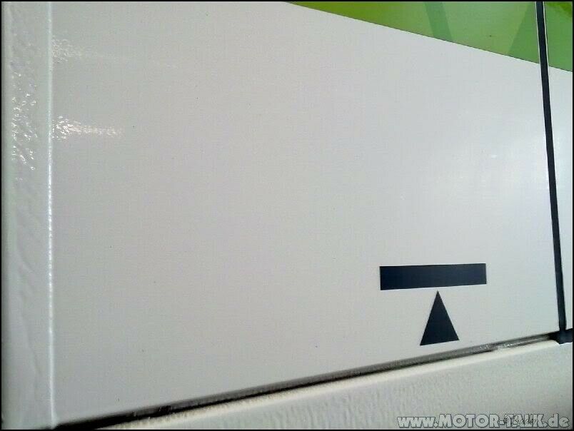

Als nächstes musste die entsprechende Testfläche her. Dazu musste ich nicht lange suchen bis ich was passendes gefunden habe. Da die Fahrzeuge unten herum weiß lackiert sind, bot sich das sehr gut an. Das zieht den Flugrost regelrecht an.
Bevor es aber an das testen ging, musste noch das notwendige Arbeitsmaterial wie Schwamm und Wasser hergerichtet werden.
FlugrostentfernerFlugrostentferner
Nun war alles soweit um den Test durch zu führen.

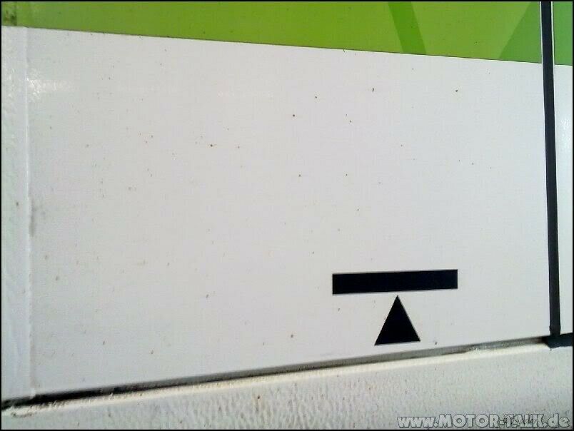

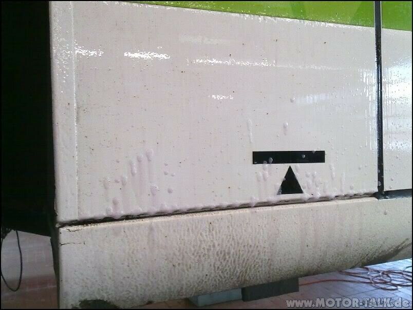

Als Testfläche nutze ich den unteren Bereich direkt nach der Vorderachse an einem Bus. Dieser stand gerade perfekt in Arbeitshöhe auf der Hebebühne (somit braucht man sich nicht zu bücken).
Man kann sehr gut den Flugrost auf dem Bild erkennen:eek:.

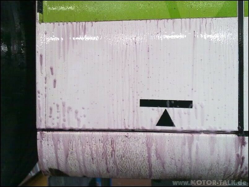

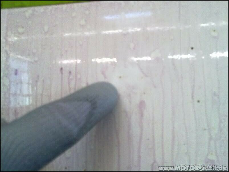

Nun wurde wie beschrieben das Mittel aufgesprüht. Hier kam einem dann gleich der Geruch der Chemiekeule entgegen.

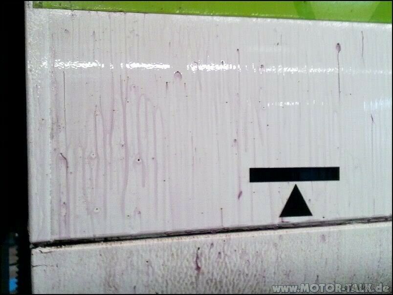

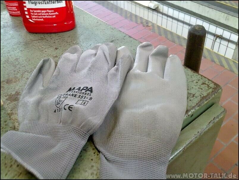

Nach ca. 1min. fing der Reiniger an sich rot zu färben und man konnte dann nur erahnen, was jetzt passiert. Daraufhin habe ich die Arbeitsmittel um die Handschuhe erweitert. Den das wollte ich nicht unbedingt auf der Haut haben.

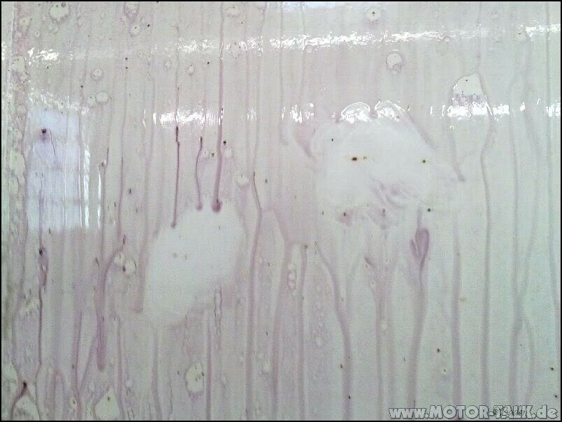

Nach gefühlten 3min. machte ich den ersten Test um zu sehen was gegangen ist
Die kleineren Punkte ließen sich schon gut entfernen. Nur die größen bzw. tieferen wollten da noch nicht so ganz vom Lack lassen.
Also nach ca. 5min. das Mittel nochmal nach vorgabe aufgesprüht und anschließend mit dem Schwamm verrieben.

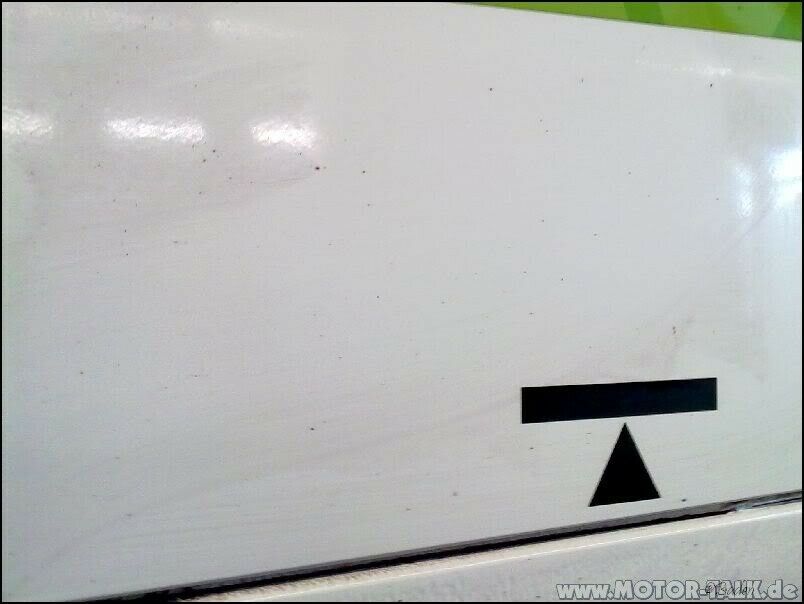

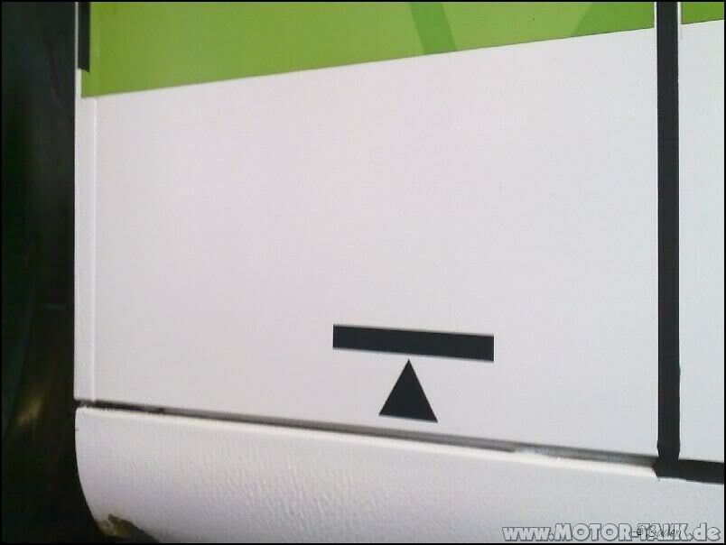

Jetzt wurde das Tesfeld mit Wasser abgewaschen um zu sehen was letzt endlich zu Tage kommt.
Die kleineren Flecken sind so gut wie weg. Nur bei den größeren bedarf es einem 2ten Durchgang um diese vollständig zu entfernen. Die folgenden Bilder zeigen dann noch den weiteren Durchgang.
Fazit von meiner Seite zu dem Produkt
Der Flugrostentferner macht seine Arbeit soweit ordentlich. Nur bei gröberen Stellen muss man nachlegen bzw. man kommt um den Einsatz der Lackknete nicht herum, wenn man den Lack sauber haben will. Der Reiniger sowie die Lackknete ergänzen sich hier gut (es geht halt bei so einer Aktion nicht gleich die Lackknete drauf)
