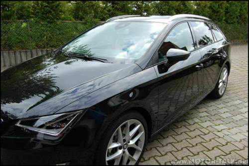

[bild=1] die Überschrift sagt schon einiges zu diesem Blog aus, aber dazu braucht es auch eine kleine Geschichte 😁
Ich bekam wie schon einmal von einem Forum´s Mitglied, damals mit dem silbernen Passat einen Hilferuf wegen dem Lackzustand von seinem nun neuen Fahrzeug. Laut Aussage sei der Lack einfach nur Stumpf und hätte viele Holos drin!
So haben wir nach ein paar Verschiebungen vom Termin endlich einen Tag gefunden der auch vom wetter her passte. Als vorarbeit musste die wäsche und das bearbeiten mit der Lackknete geleistet werden. Wollte mir dadurch etwas Zeit sparen, die ch für etwas anderen verwenden kann 😉
Und so war es nun endlich Samstag Morgen soweit für unser Treffen..
