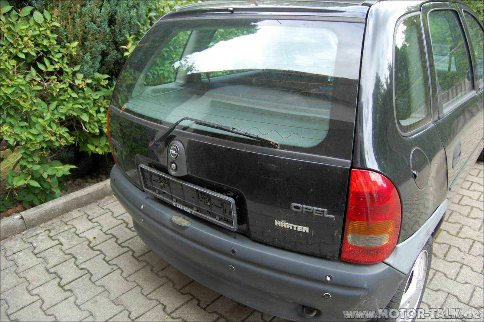

Vor einiger Zeit habe ich schon so ein Projekt abgeschlossen und zwar den Opel Corsa in Rot und diesesmal ist es der gleiche Typ nur halt in schwarz mit einer weiteren Hürde als Mangel eingebaut. Das erste Bild zeigt nun den End Zustand nach drei Wochen Arbeit und warten auf Ersatzteile, dazu aber mehr im Artikel.

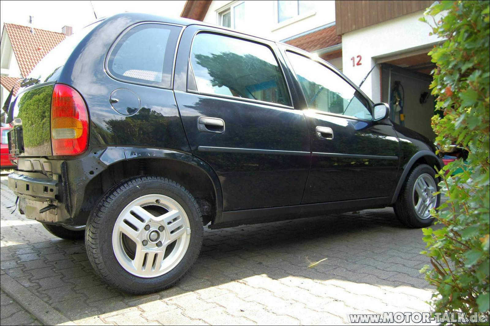

Aber nun zur Geschichte wie ich zu dem Corsa B gekommen bin und warum ich mir diese Arbeit auferlegt habe. Als ich den roten Corsa im Netz gesichtet hatte, so hatte ich auch diesen Gleichzeitig mir auf eine Merkliste geparkt und damals schon angefragt, was den der Motorschaden ist und bekam als Antwort "Zahnriemen gerissen" und mehr nicht. Auf den Bildern sah er soweit akzeptabel aus und er war nicht weit weg zum holen. Jedoch der veranschlagte Preis gefiel mir nicht. An einem Samstag morgen schaute ich gerade so meine Parkliste der Fahrzeuge durch und ich entdeckte, das der Preis für den Corsa gefallen ist. Somit war es an der Zeit mich zu melden und ich bietete den Verkäufern 50€ (:D) und sofortige Abholung innerhalb von zwei Stunden. Es dauerte nicht lange und ich bekam einen Rückruf und nach einigem hin und her und zögern, lenkte der Verkäufer ein und somit war der Deal perfekt. Somit stand dann der Corsa B am Samstag Nachmittag bei mir im Hof und das Projekt "Bastlerfahrzeug" konnte beginnen. Klar war es ein Risiko da ich nicht genau wusste was am Motor ist. Für mich Stand aber fest, läuft der Motor so bekommt der Junior den zum fahren und wenn nicht, bleibt der als Teilespender.
carclean001carclean001carclean003carclean003carclean004carclean004
carclean005carclean005carclean006carclean006carclean007carclean007
carclean008carclean008carclean009carclean009carclean010carclean010
carclean011carclean011carclean012carclean012carclean015carclean015

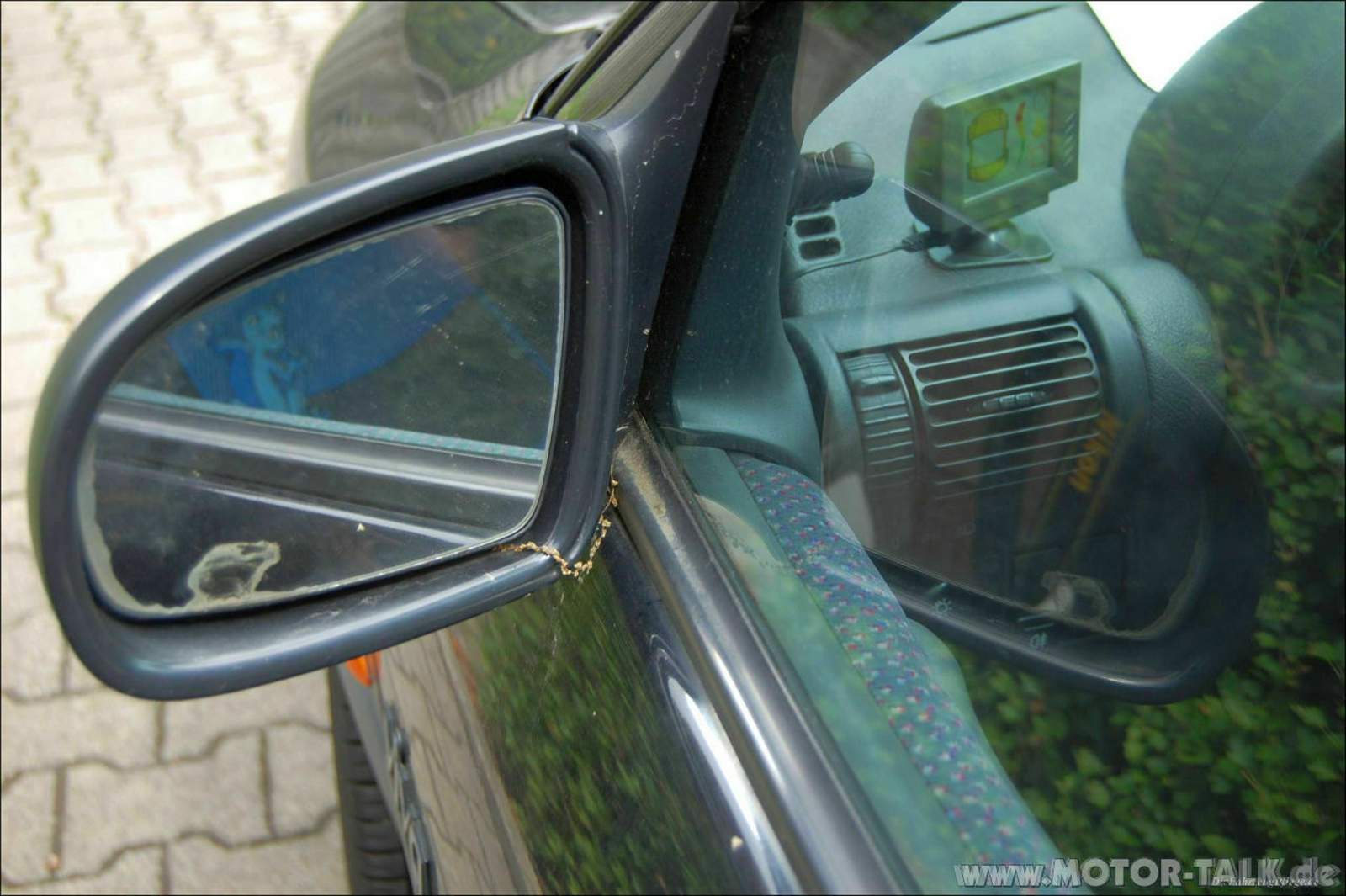

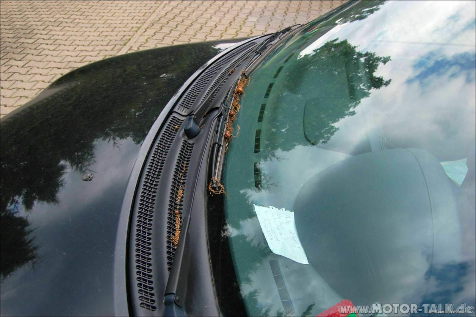

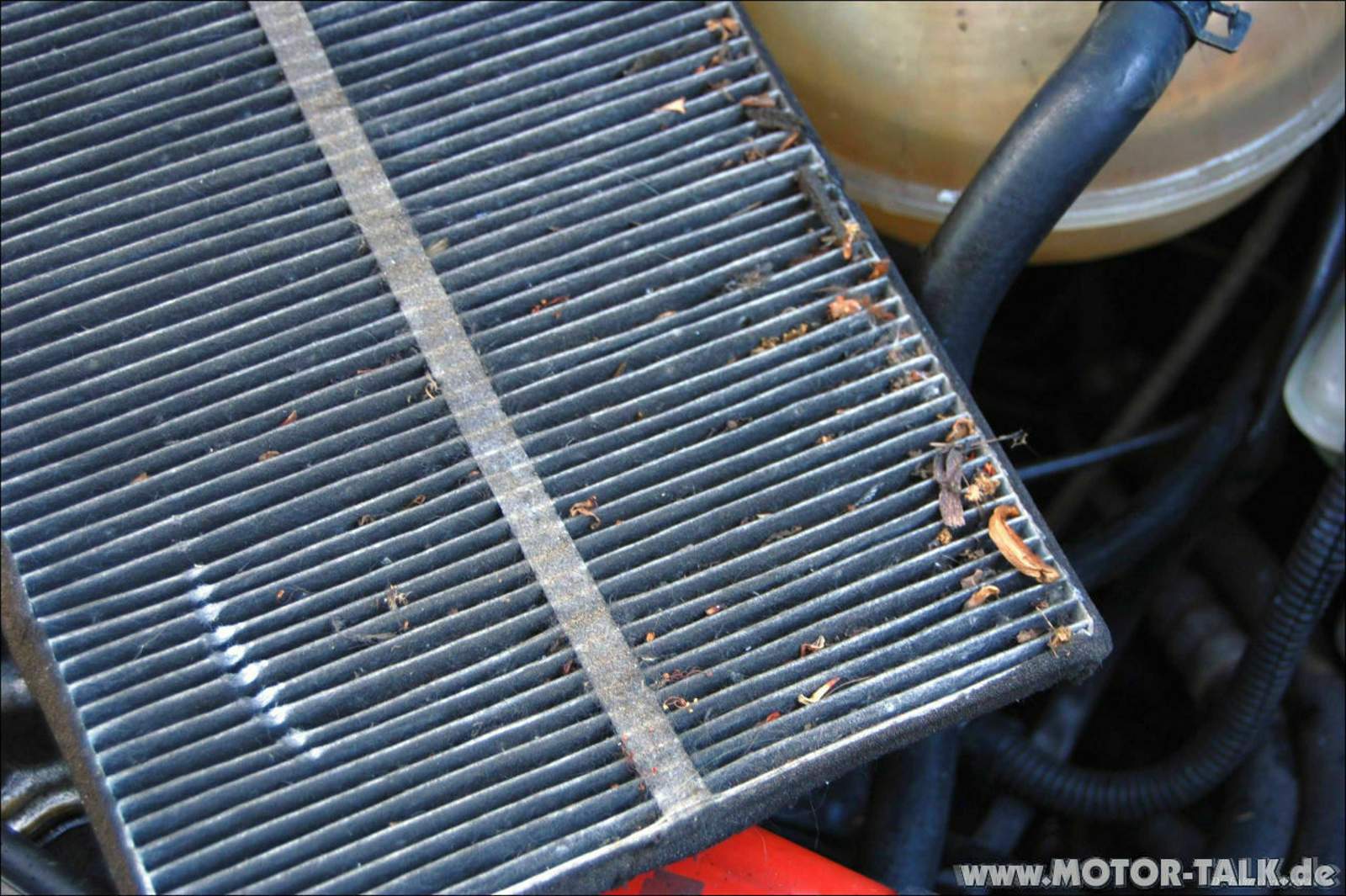

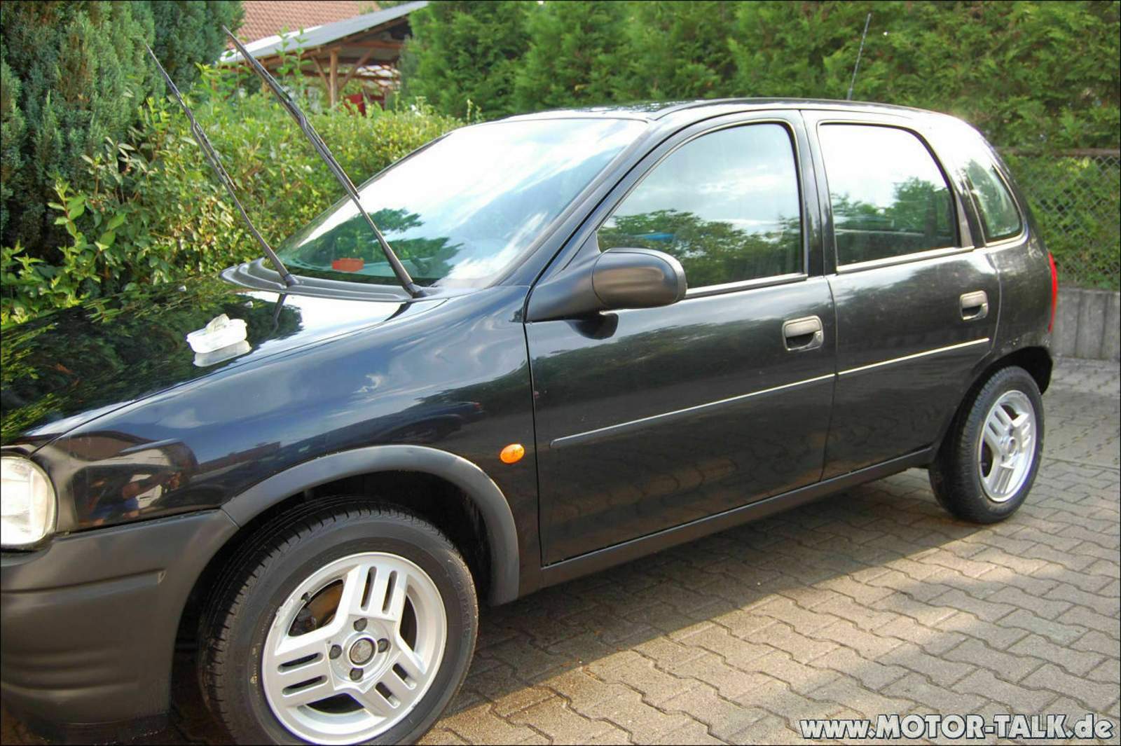

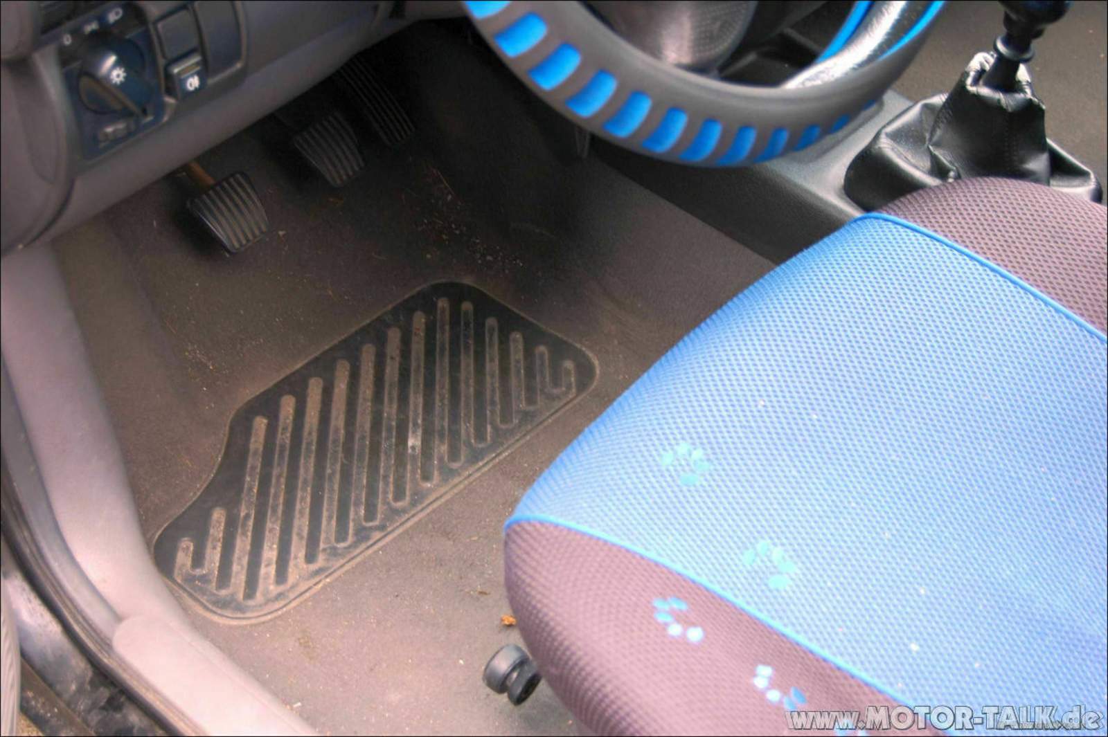

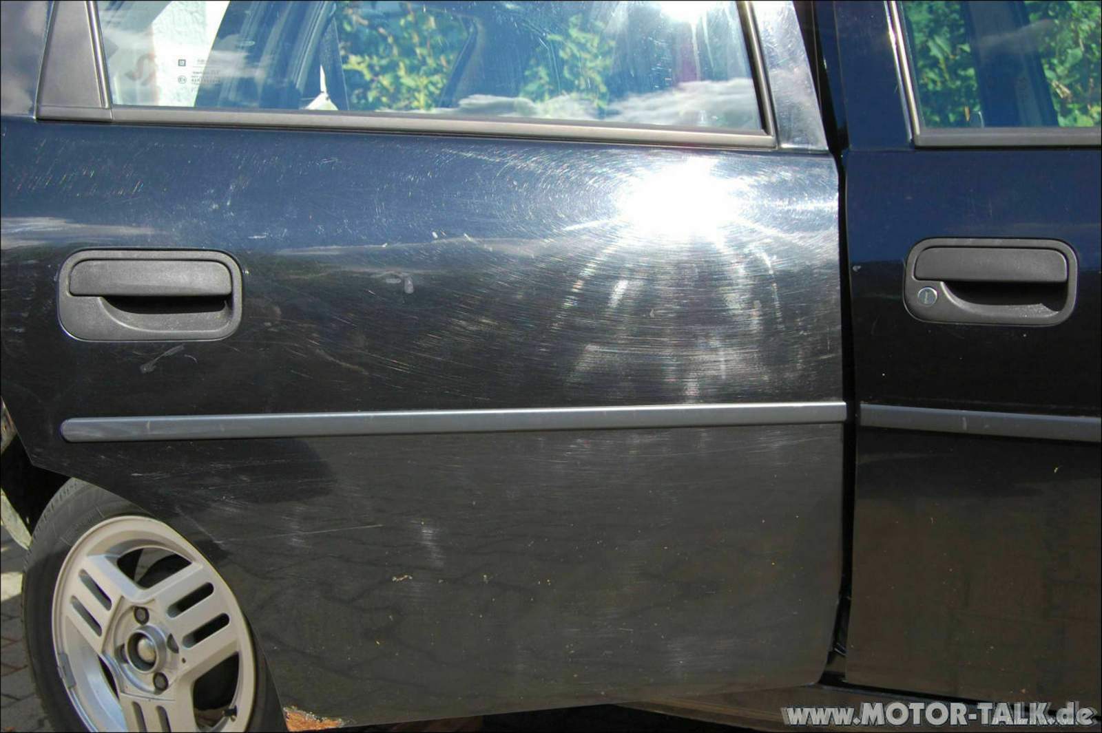

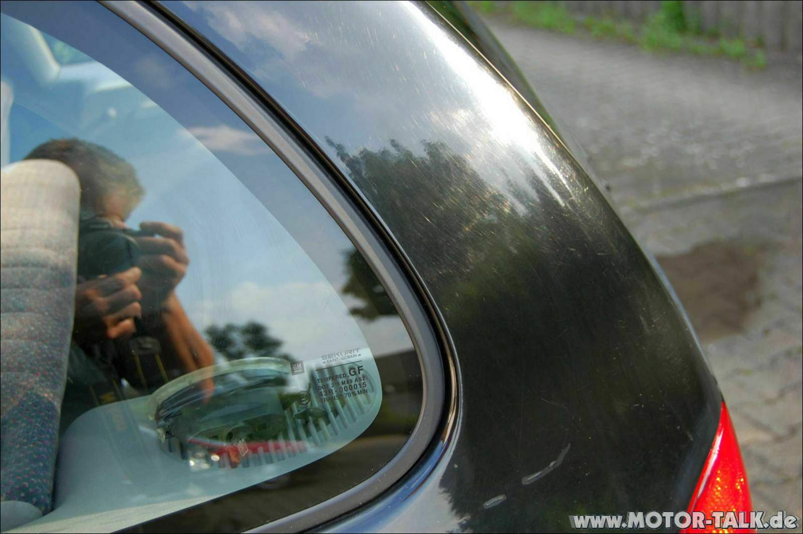

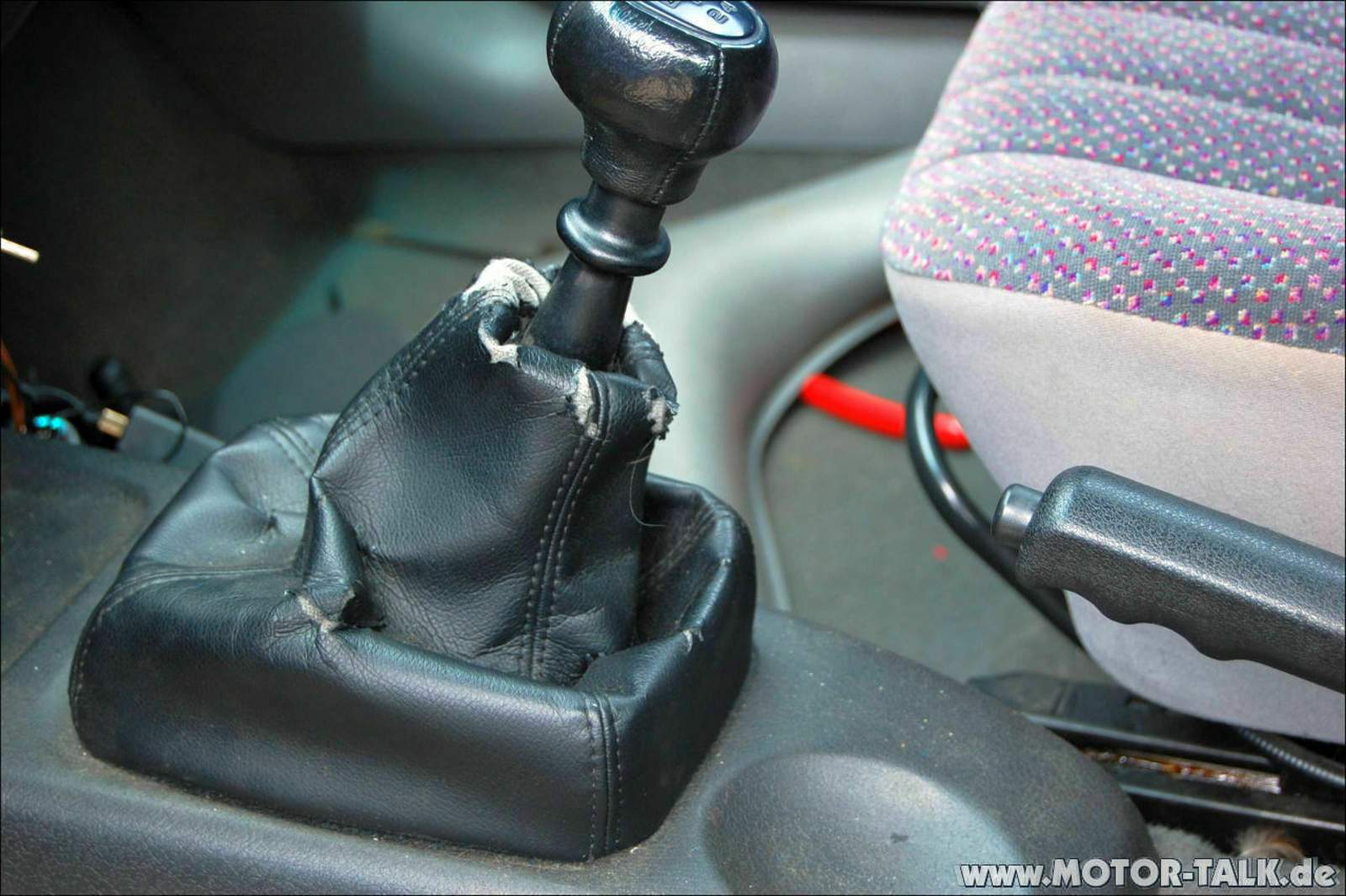

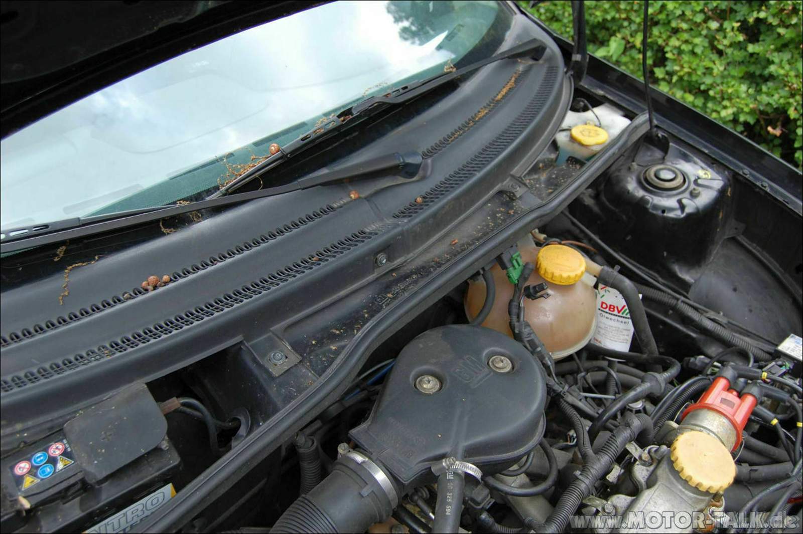

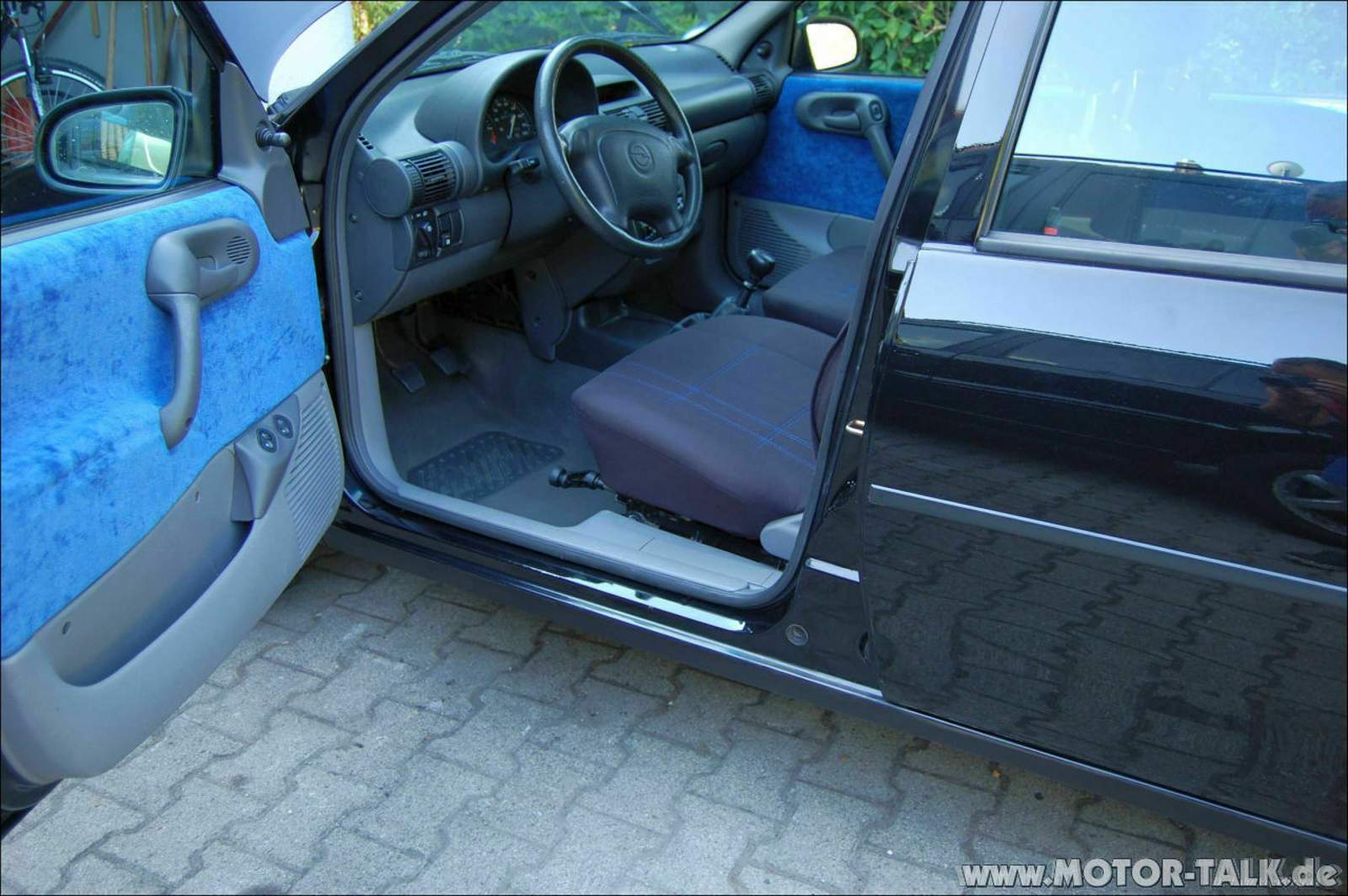

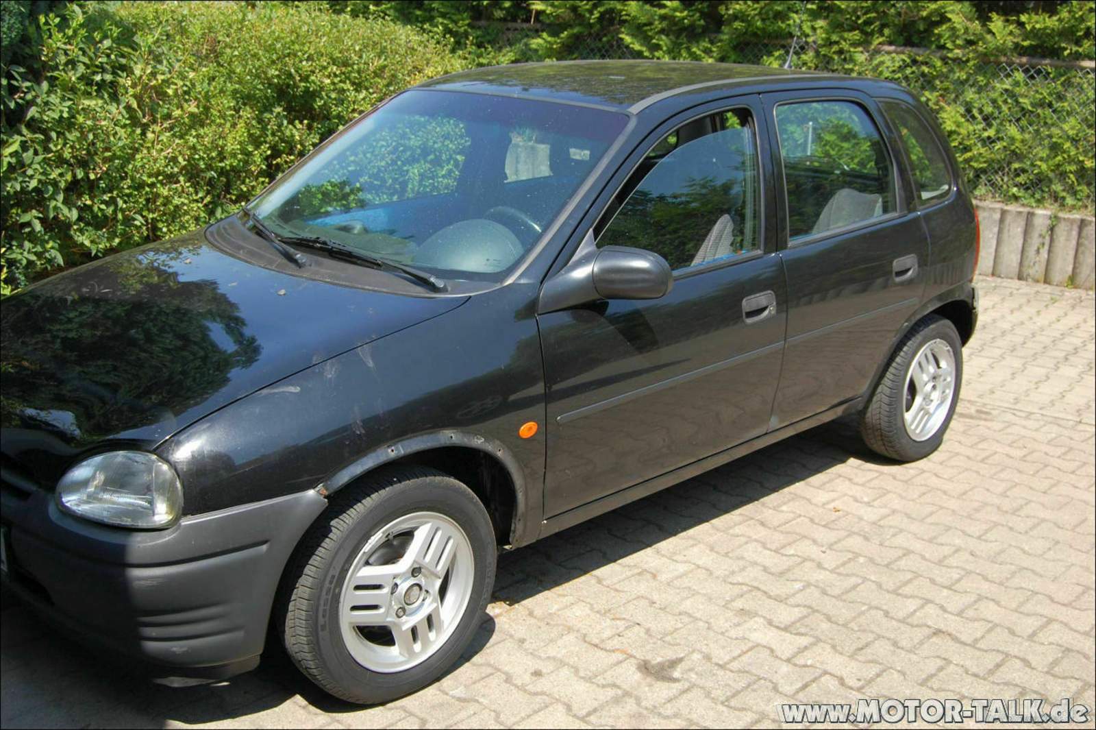

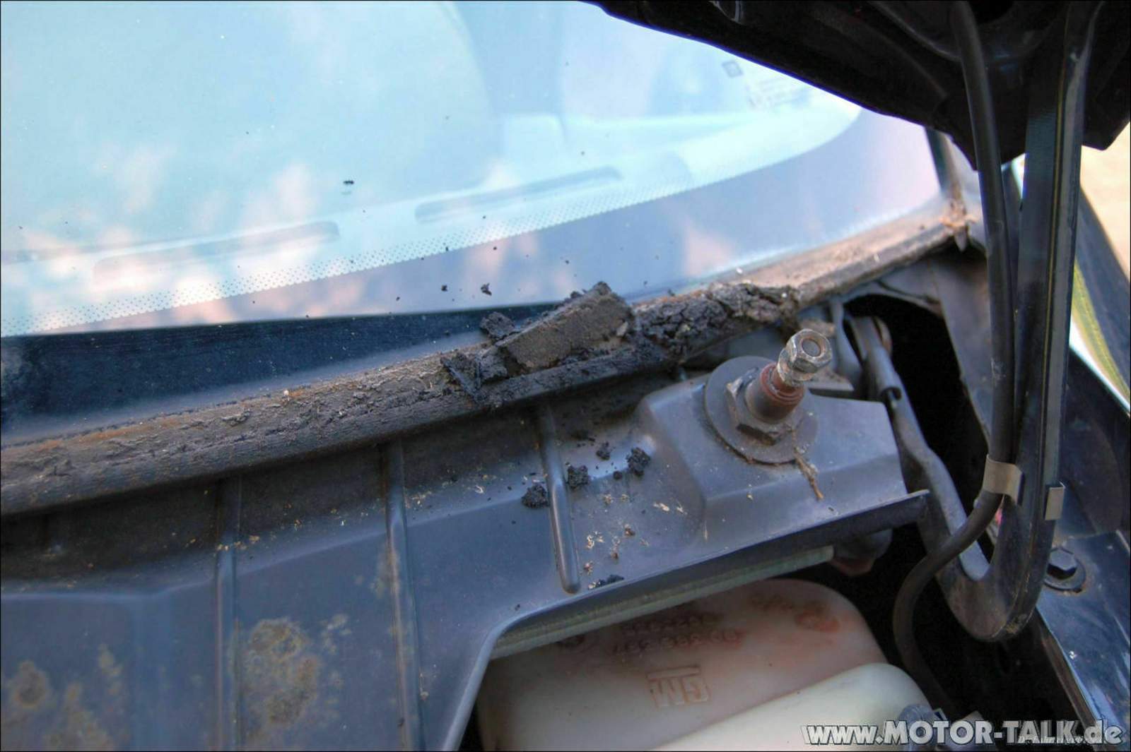

Der Zustand ist wie man auf den Bildern sieht nicht gerade berauschend bzw. die Pflege muss wohl sehr sehr lange zurück liegen :mad::mad:

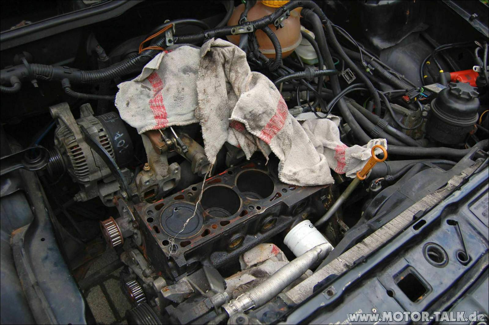

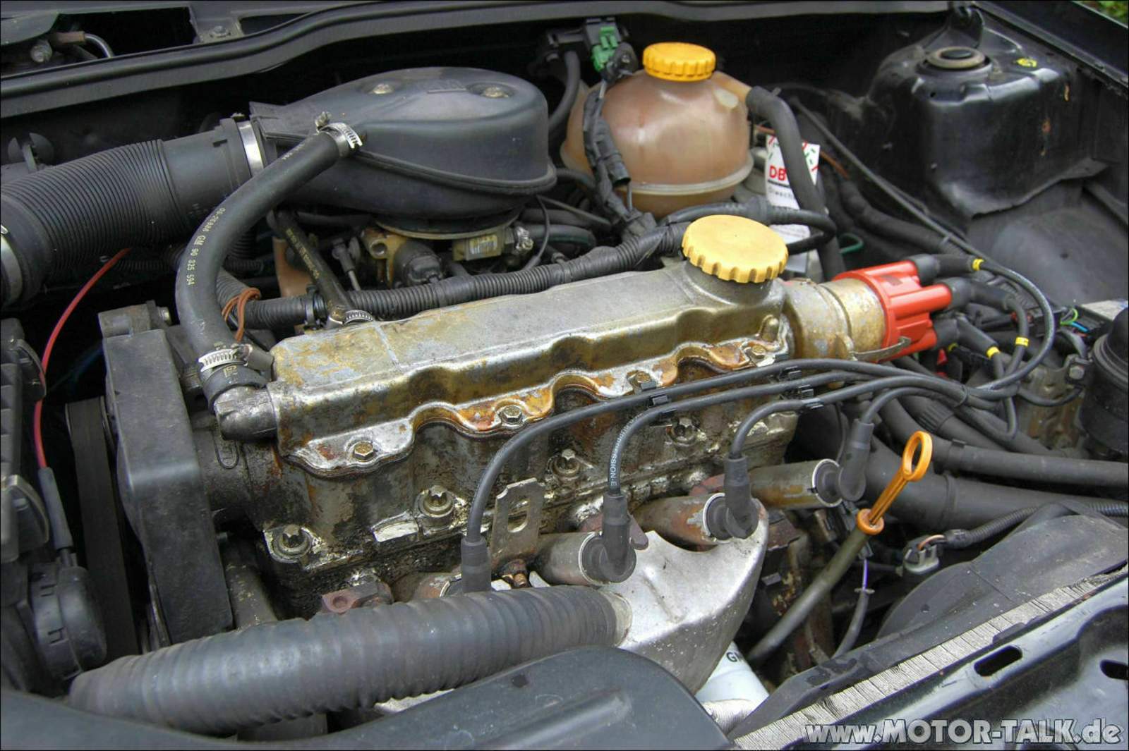

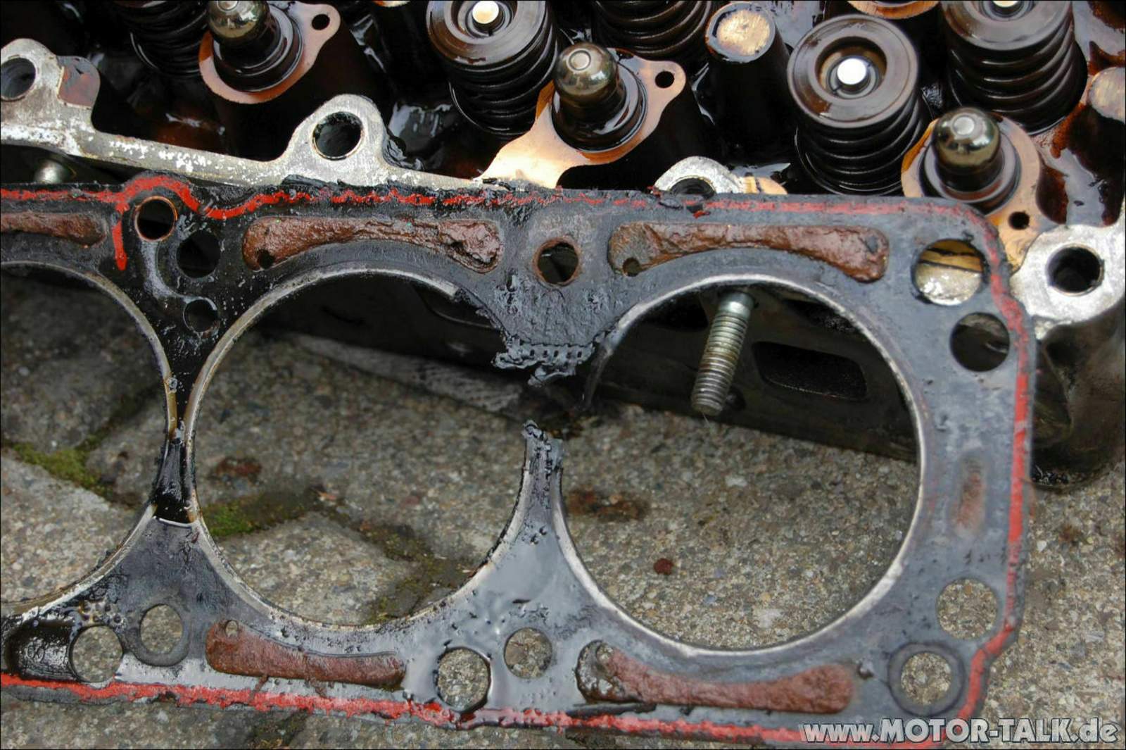

Da mich aber zuerst einmal der Motor interessiert, habe ich nach dem Zahnriemen geschaut und die Steuerzeiten kontrolliert (war auch schon eine andere Werkstatt daran). Auf den ersten Blick sah eigentlich alles normal aus, aber dann nach etwas zerlegen sah ich den Übersprung um zwei Zähne vom Zahnriemen. Nach der Richtigstellung kontrollierte ich ob der Motor sich von Hand frei drehen lässt oder ob dieser ansteht. Zum Glück lies der sich ohne Zündkerzen sehr leicht und einfach drehen. Der erste Startversuch mit einer funktionierenden Batterie war gut, nur der Motor wollte einfach nicht anspringen. Nun gab es nur noch das eine, der Zylinderkopf muss runter um zu sehen was wirklich los ist, da die Zündkerzen auf zwei Zylindern richtig "nass" waren.
carclean016carclean016 der Ausbau vom Zylinderkopf war in gut einer Stunde erledigt und somit sahen wir dann auch die Ursache, warum der Motor nicht anspringen will. Zwischen ersten und zweitem Zylinder fehlt der Steg in der Zylinderkopfdichtung.
carclean017carclean017carclean018carclean018carclean019carclean019
Das ist nun der Grund, warum sich im Zylinderraum kein Druck aufbauen kann (keine Kompression vorhanden). Danach schauten wir noch, ob alle Kolben gleich laufen und auch gleich hoch sind und ob der Zylinderkopf irgendwelche Risse aufweist. Dem war nicht so und somit konnte ich Samstag Abend mit dem bestellen von einem Dichtungssatz und einem Zahnriemensatz tätigen. Nun heißt es warten, bis die Teile geliefert werden!

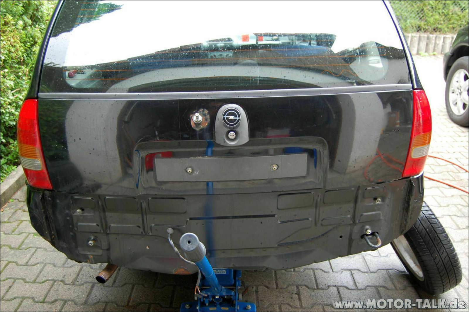

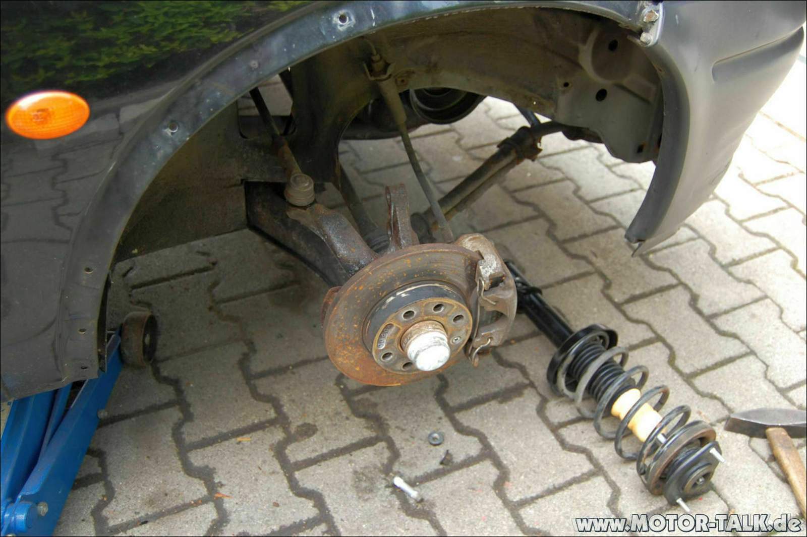

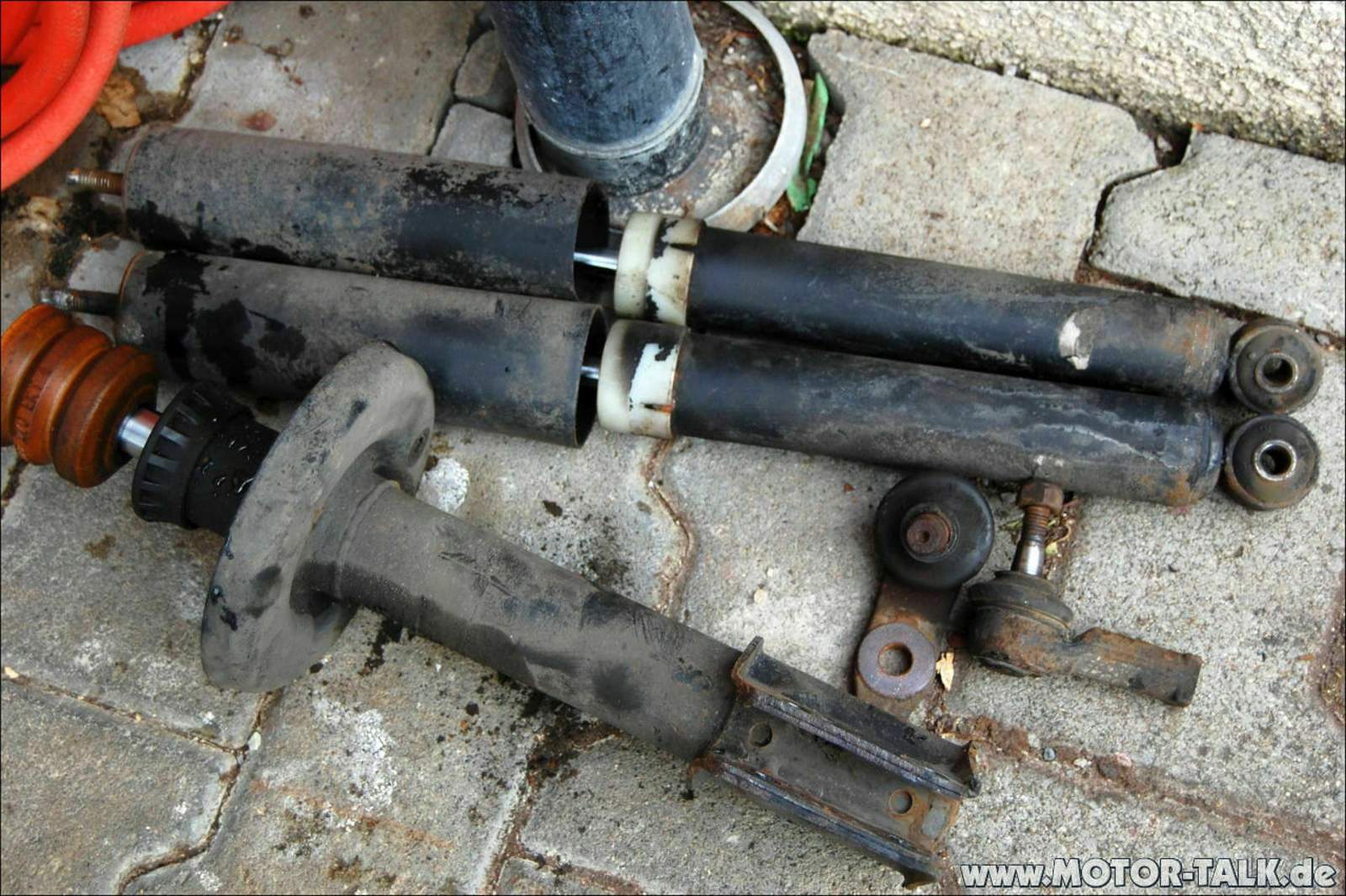

Das Wochende war vorüber und ich nahm mich anderen Dingen am Fahrzeug an, wie zum Beispiel der Beule hinten rechts. Dazu musste die ganze Innenverkleidung ausgebaut werden, damit man mit dem Drückerwerkzeug/ Ausbeulwerkzeug sauber an die Stelle kommt. Einfach war es bei der Delle nicht, da das Blech doch heftig deformiert wurde und zum Teil auch kein richtiger Platz für das Werkzeug vorhanden war. Aber nach einer gewissen Zeit hatte ich es soweit das es nicht perfekt ist, aber es fällt im ersten Augenblick auch nicht auf. Weiteres schaute ich auch dann, wie lässt sich der Lack bearbeiten, bzw. was geht hier alles!?
carclean020carclean020carclean021carclean021carclean022carclean022
carclean025carclean025carclean026carclean026carclean027carclean027
carclean028carclean028carclean030carclean030

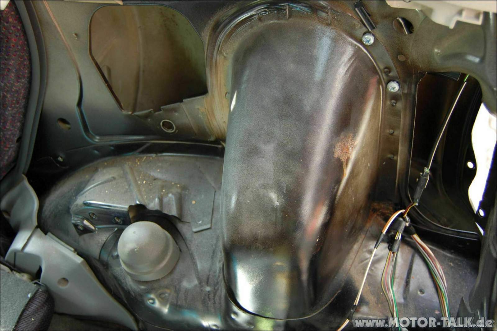

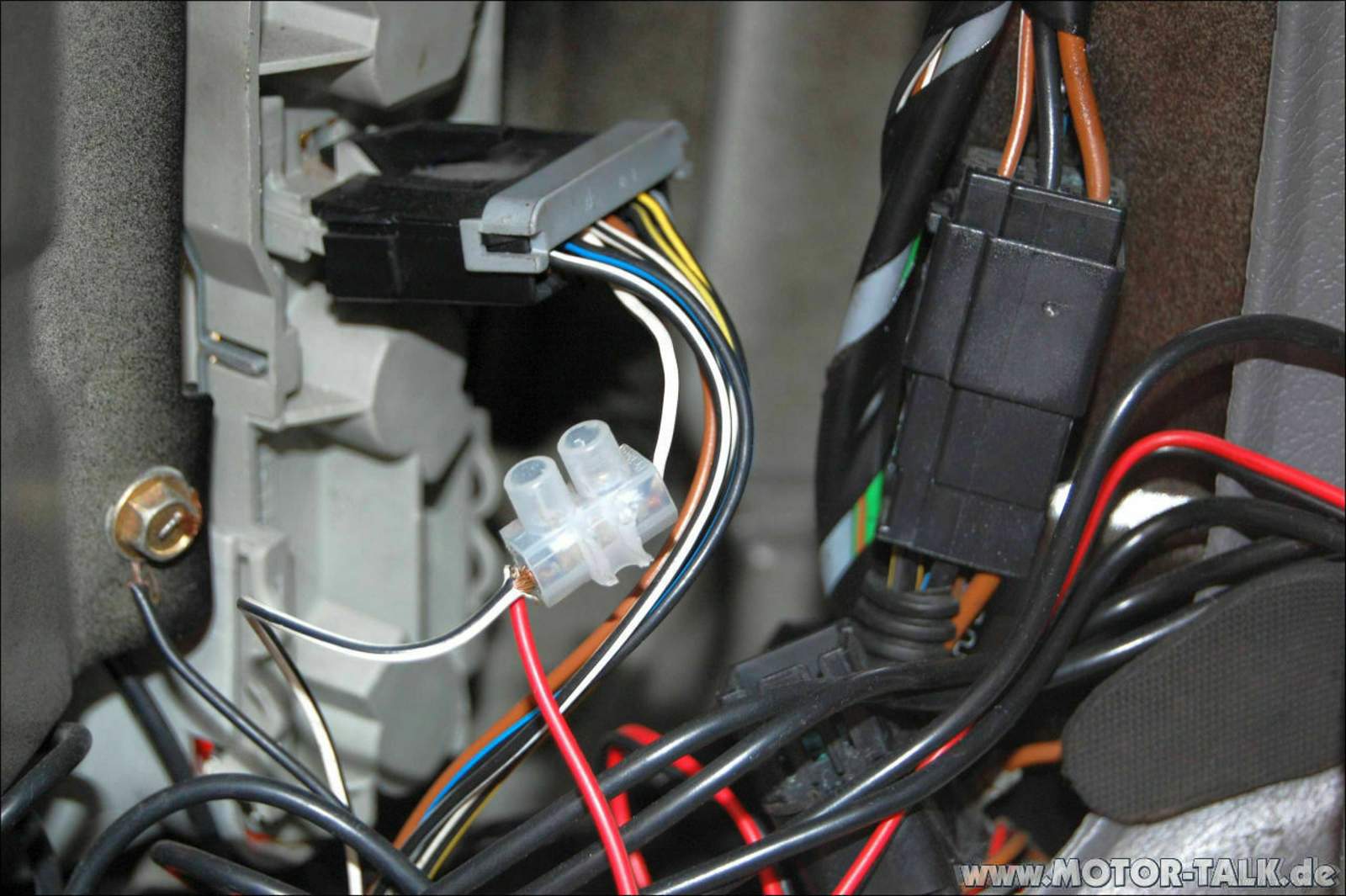

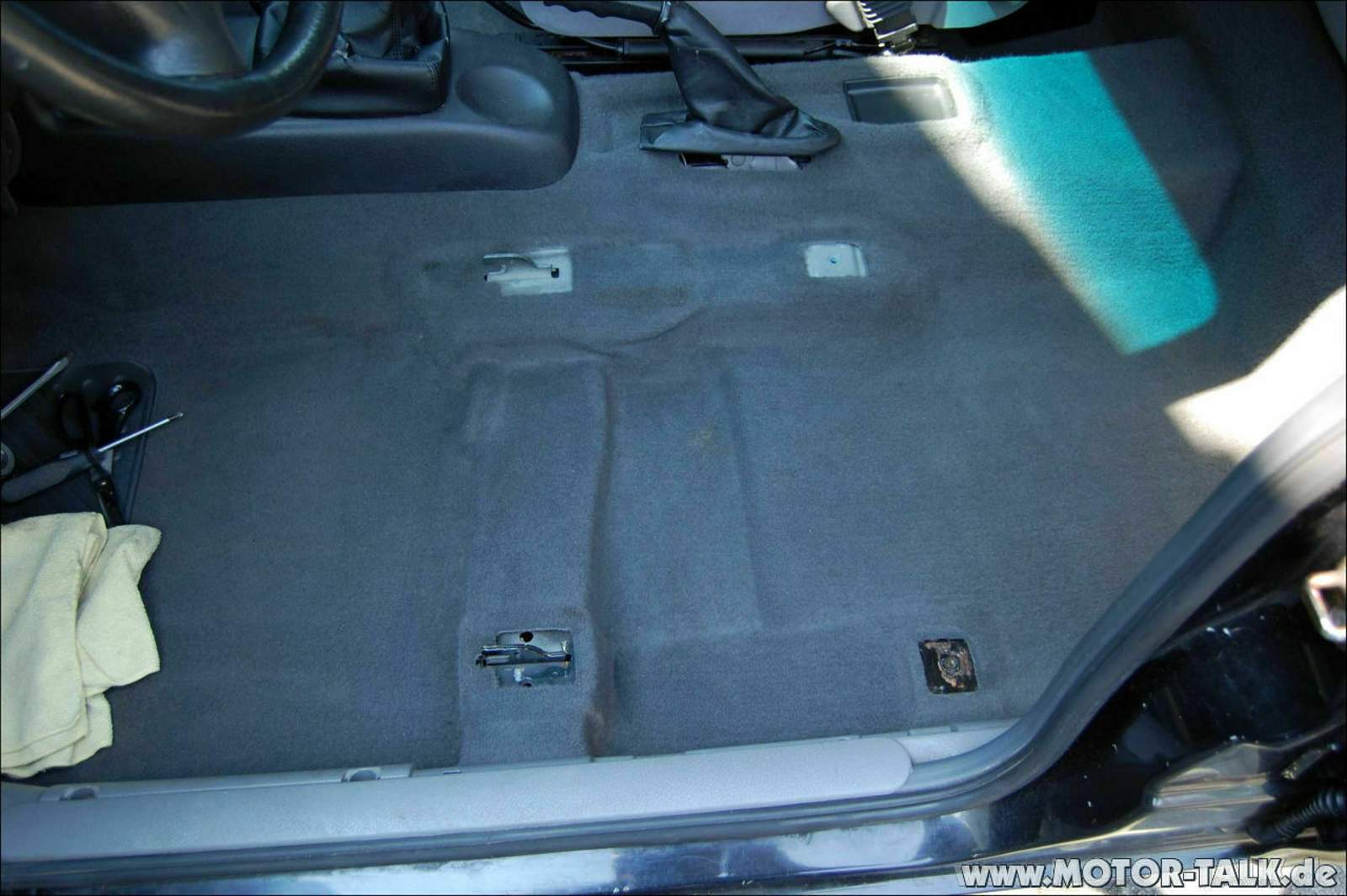

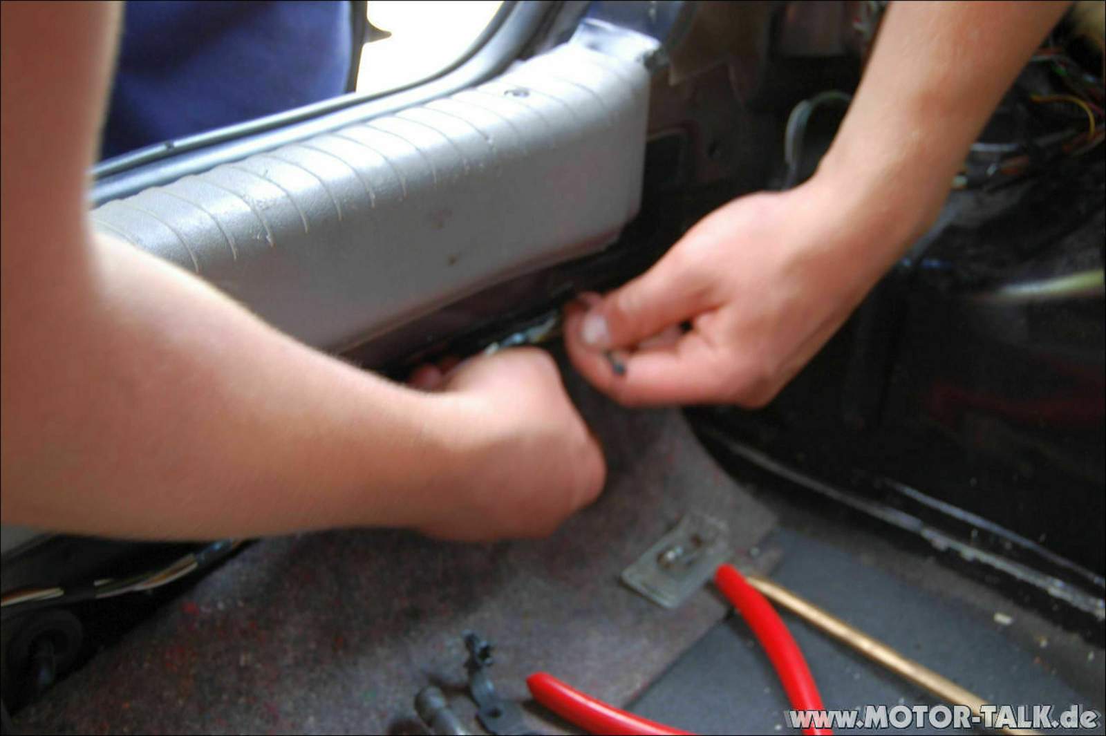

Beim ausbau der anderen Innenverkleidung sah ich eine Bastelei, wo ich meinte hier war ein Laie bzw. ein Elektriker am Werk. So etwas geht in keinster weise und wird etwas später Fachmannisch behoben und verlegt ;). Aber es zeigten sich auch versteckte Roststellen hinter den Verkleidungen die man unbedingt bearbeiten sollte, bevor das ganze sich so richtig ausbreitet.
carclean031carclean031carclean032carclean032carclean033carclean033

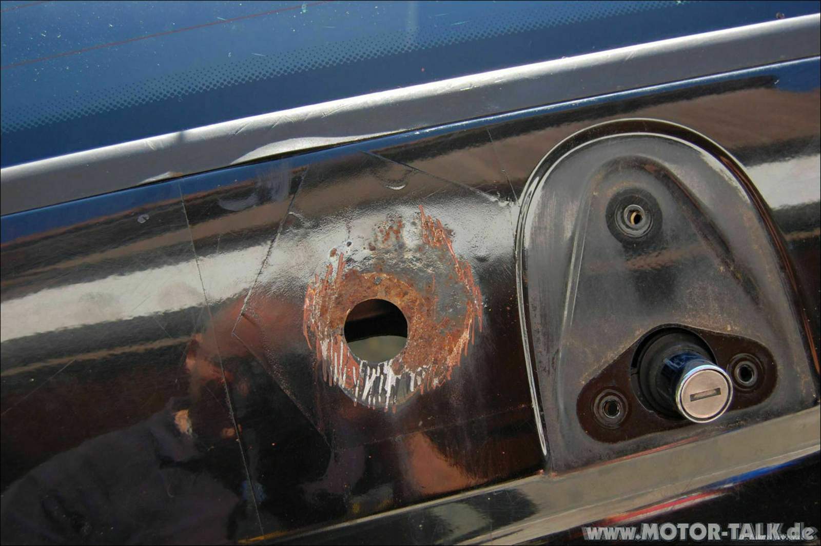

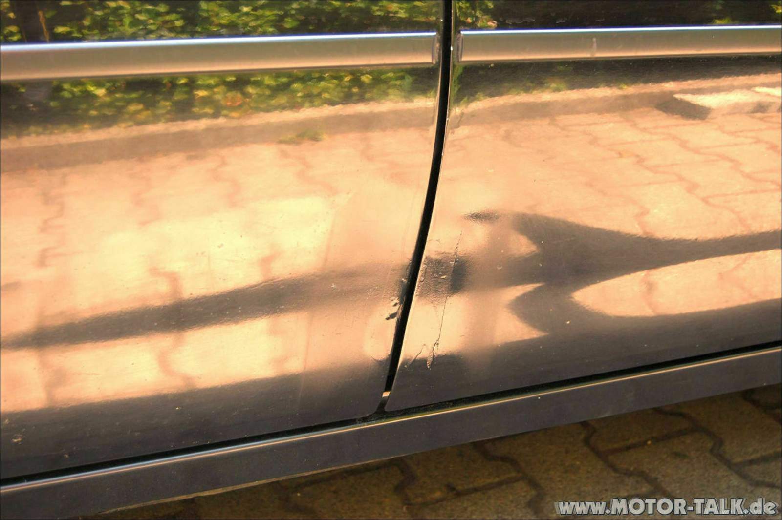

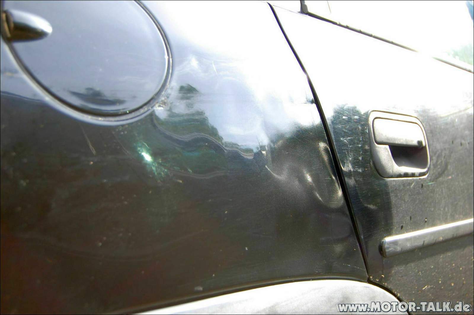

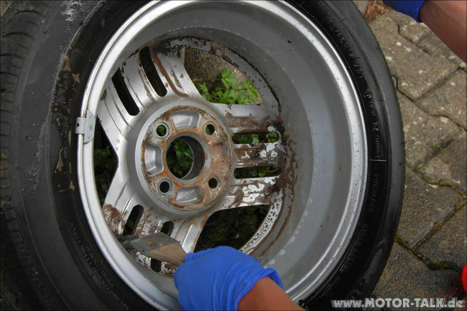

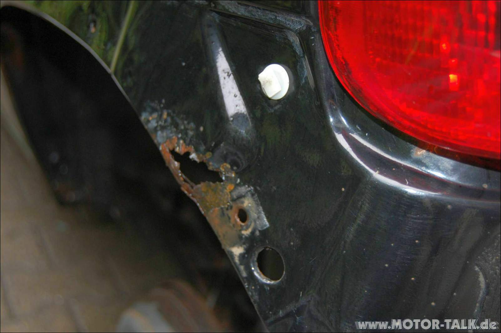

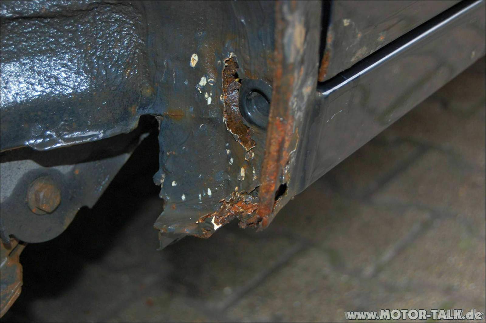

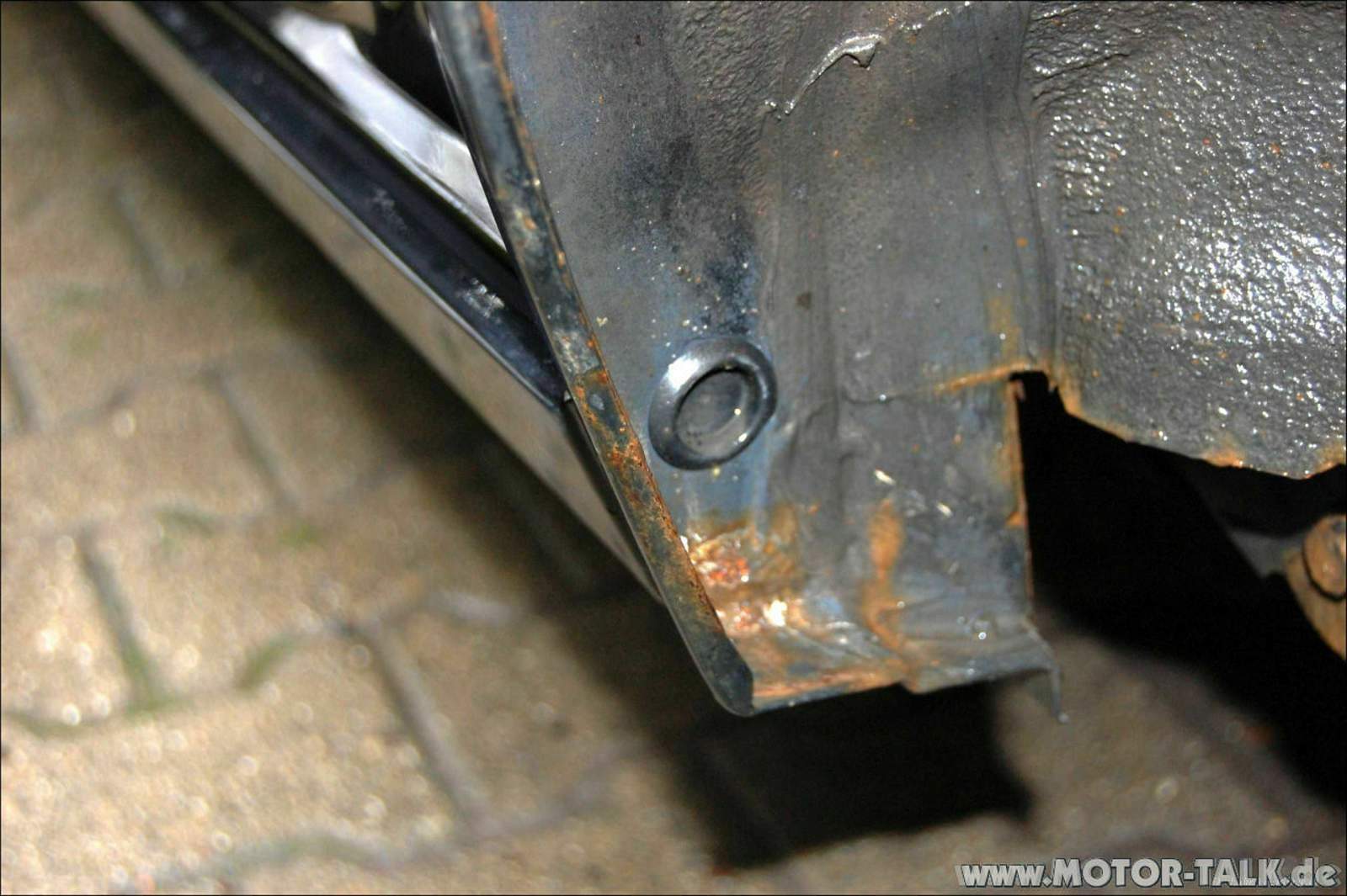

Nun war es andere Zeit, mir einen Überblick über den Rost zu verschaffen und so wurden die Türen sowie der Heckbereich näher angeschaut und teilweise gereinigt.
carclean034carclean034carclean035carclean035carclean036carclean036
carclean037carclean037carclean038carclean038carclean039carclean039
carclean040carclean040carclean041carclean041carclean042carclean042
carclean043carclean043carclean044carclean044carclean045carclean045

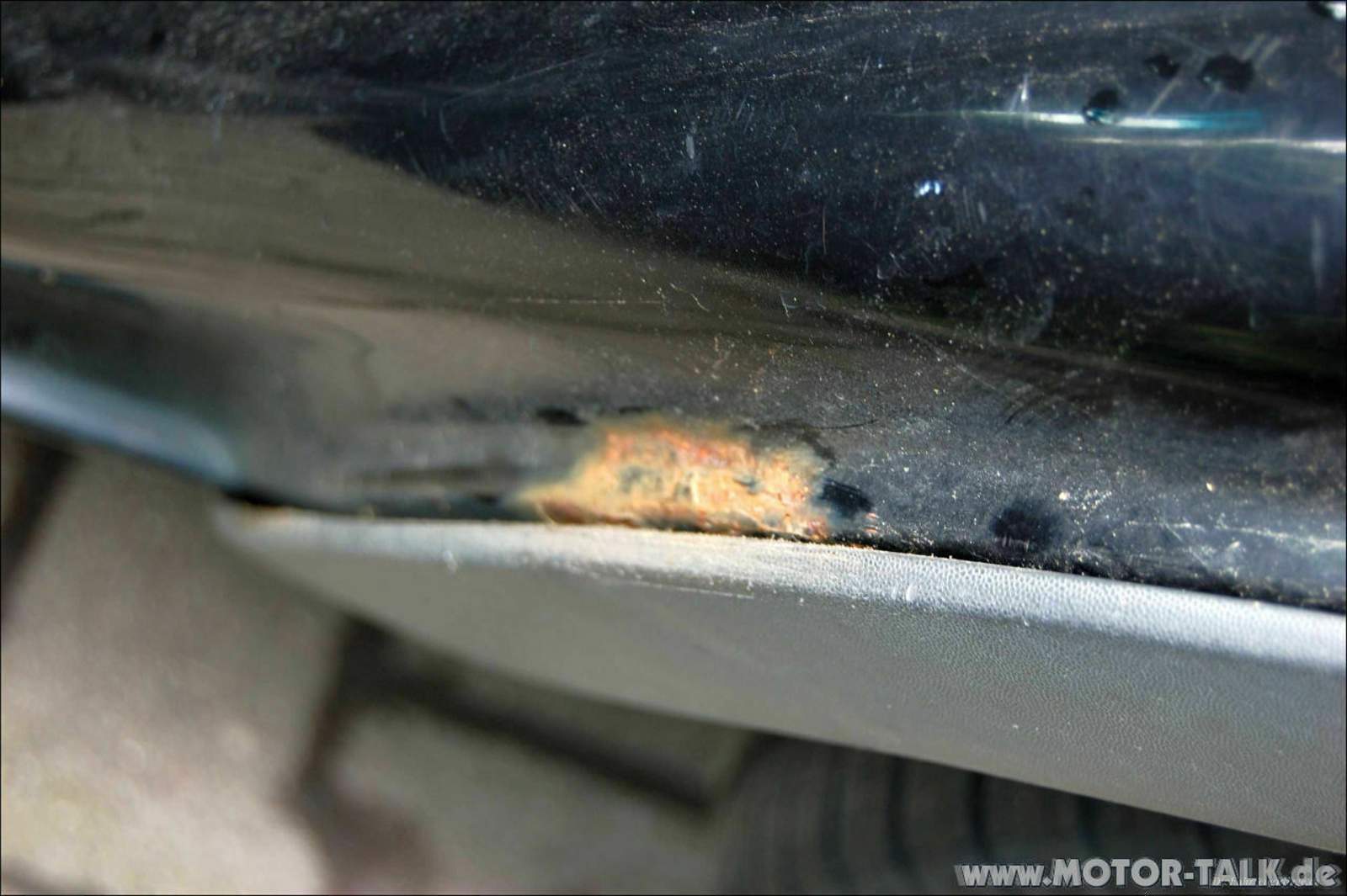

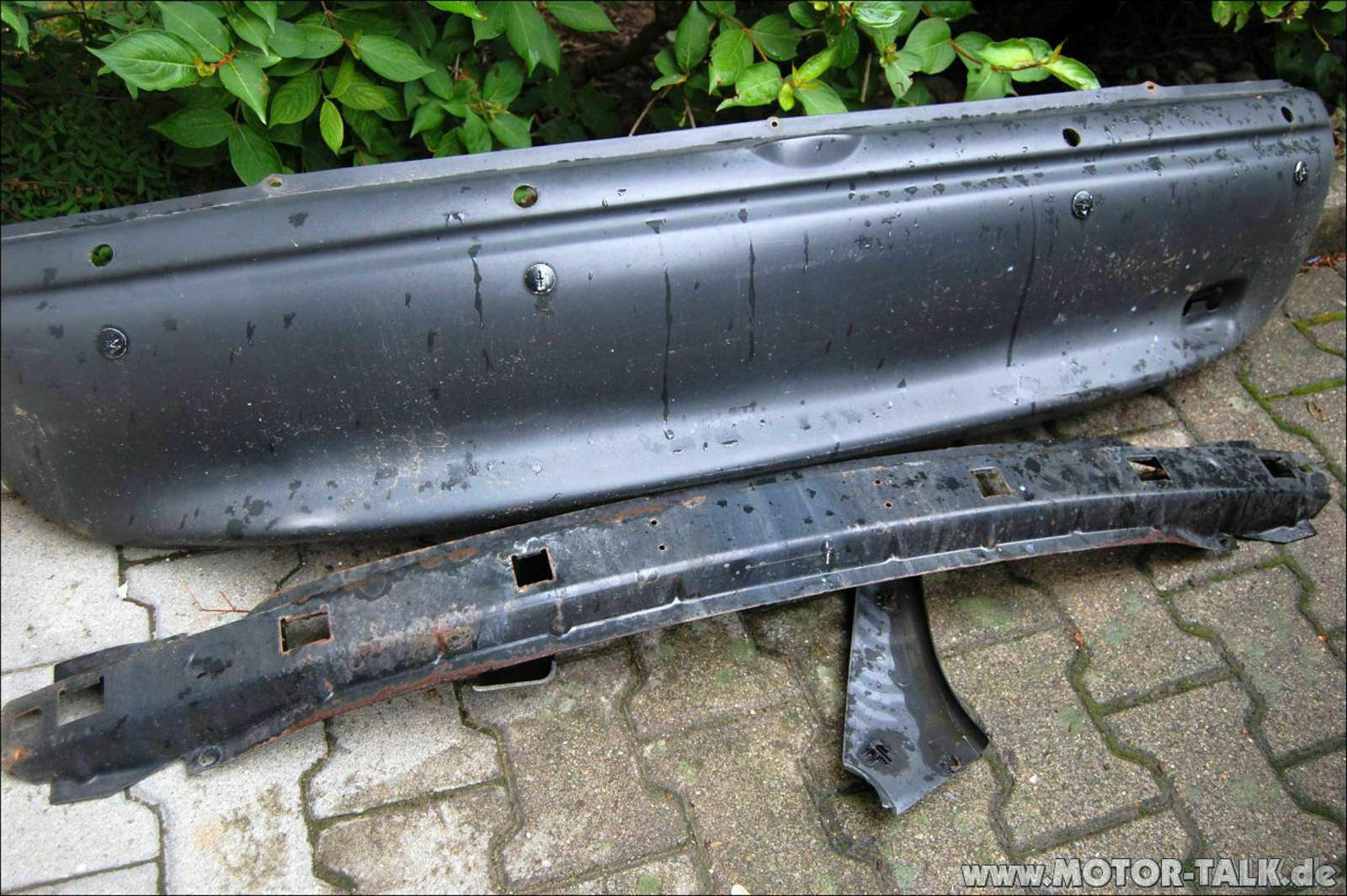

Nun konnte man die Stellen deutlich sehen, wo der Rost zugeschlagen hat und auch unter dem Fahrzeug, wo man auf den ersten Blick nicht sieht. Aber er war nicht so schlimm wie der rote Corsa. Was aber auf keinen Fall mehr geht und Entsorgt werden musste, war der hintere Stoßfänger mit seinen Löchern, wo ein Laie versucht hat eine PDC Anlage nach zu rüsten :mad:.

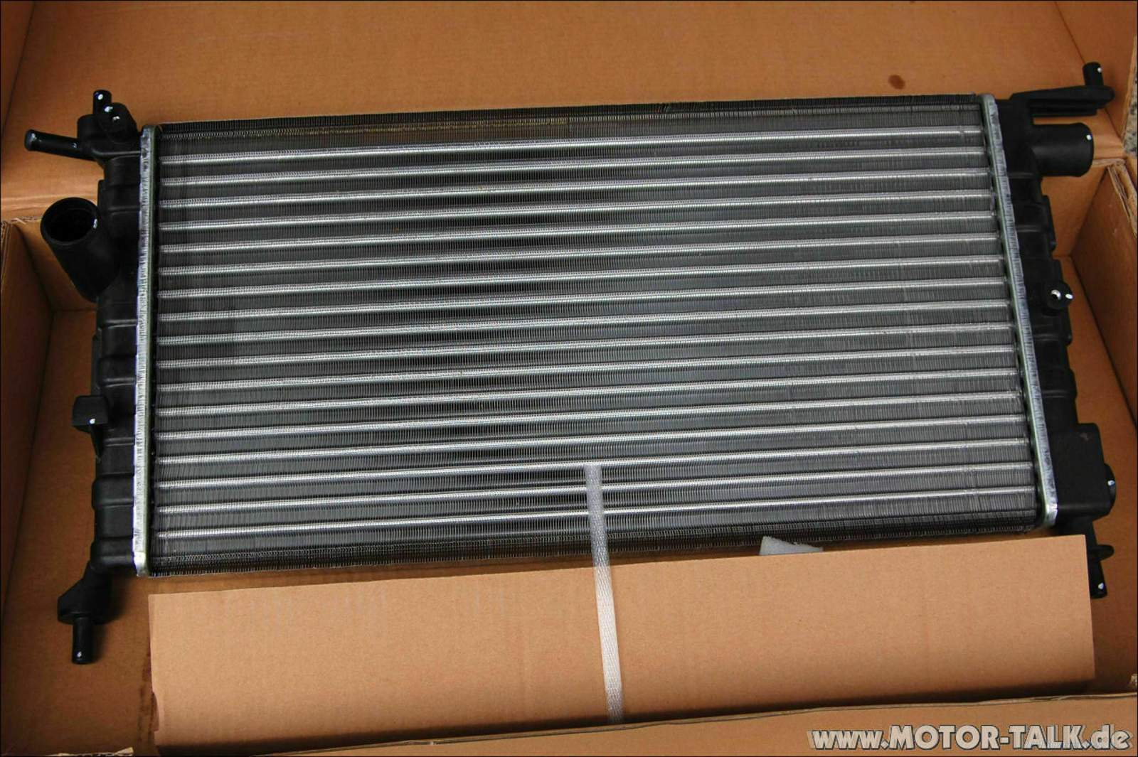

carclean046carclean046 Nun war doch schon Wochenmitte und die Ersatzteile fehlten noch für den Motor. Bei einem vorsichtigen Nachfragen beim Lieferanten bemerkten die, das die Ware ihr Haus noch gar nicht verlassen hatte. Da sind mir erst einmal die Pulsadern angeschwollen, weil so eine Schlamperei mag ich gar nicht. Und genau so wie es kommen musste, gab es dann auch die Streikwelle bei DHL und die anderen Paketdienste wurden zusätzlich belastet was die Anlieferung weiter verzögerte.
Naja, ich musste es hinnehmen und mir derweil andere Dinge am Fahrzeug annehmen.

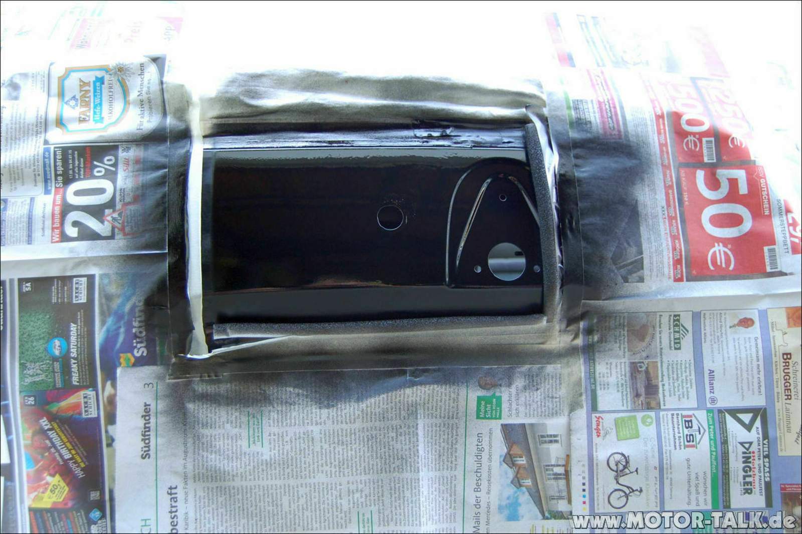

Wie ihr nun gesehen habt wurde der Rost beseitigt und eine kleine Beilackierung gemacht, sowie die Heckklappe auf Hochglnaz poliert, damit ich mich auf den Lack einstimmen konnte. Sonst waren mir im großen und ganzen die Hände gebunden, solange ich nicht wusste ob der Motor wieder läuft. Zwischenzeitlich habe ich mich auch noch überwunden und den doch so angeschlagenen Wasserkühler auch neu bestellt und dieser wurde pünktlich via DHL am Samstag Mittag angeliefert, das war erst mal eine Freude.

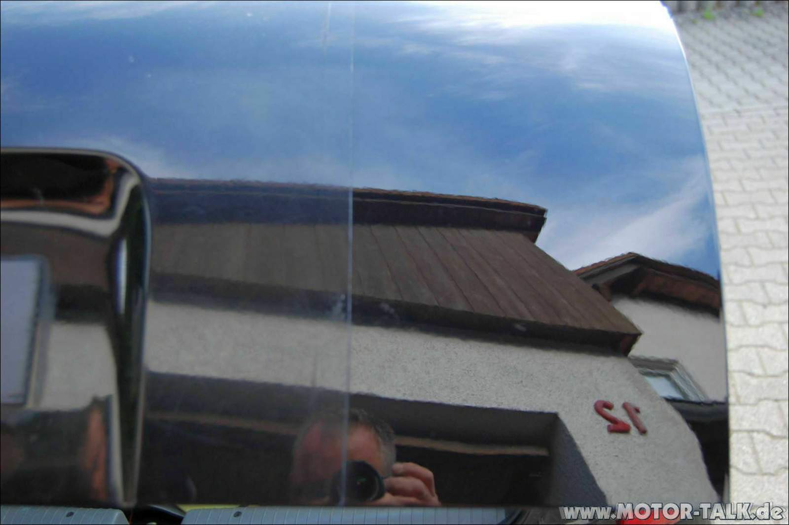

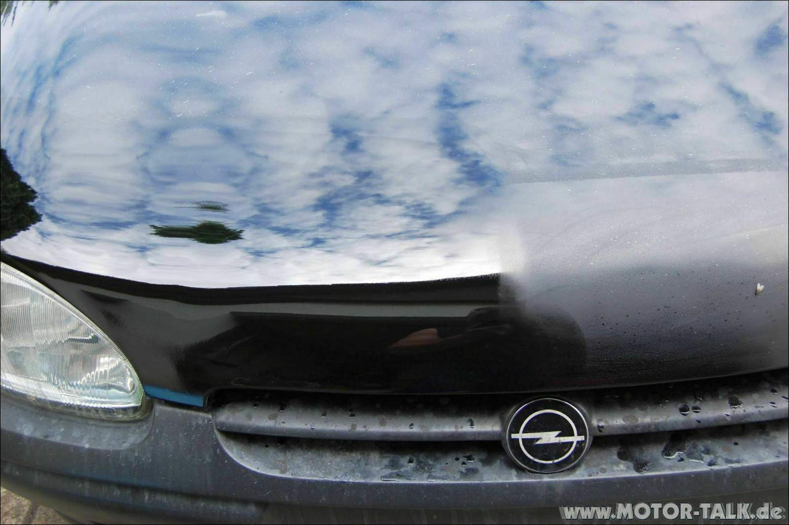

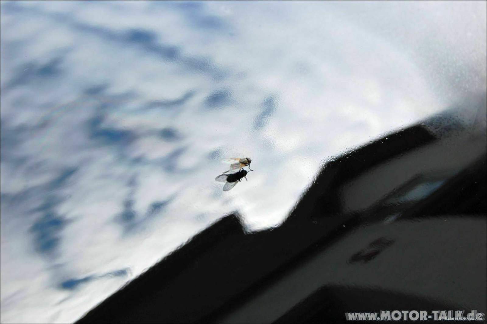

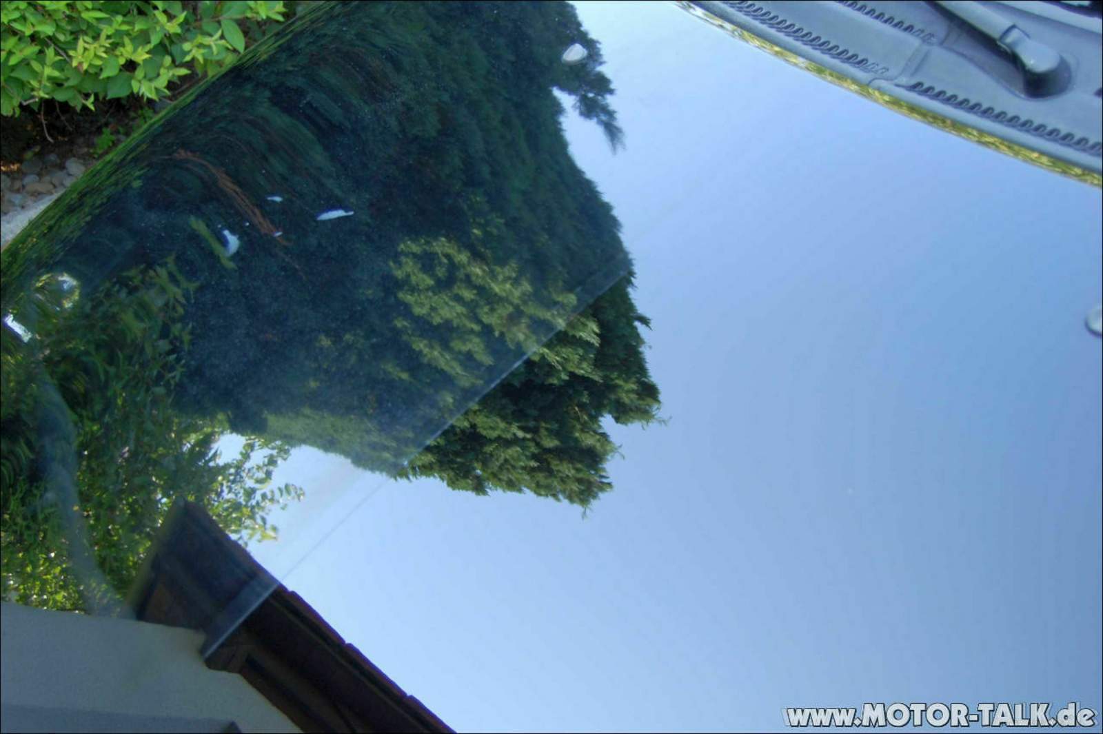

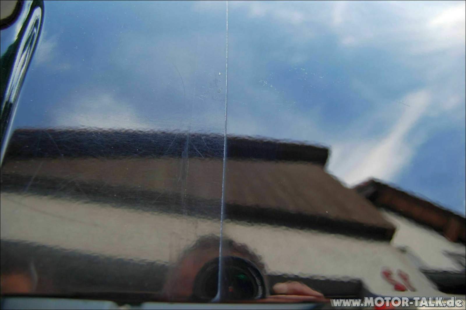

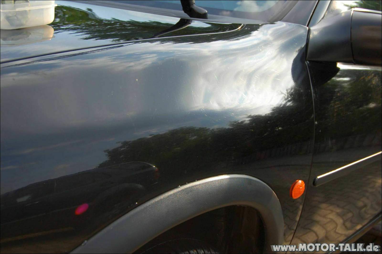

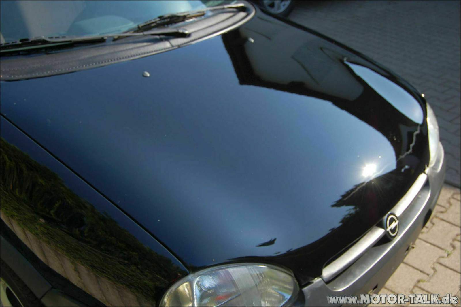

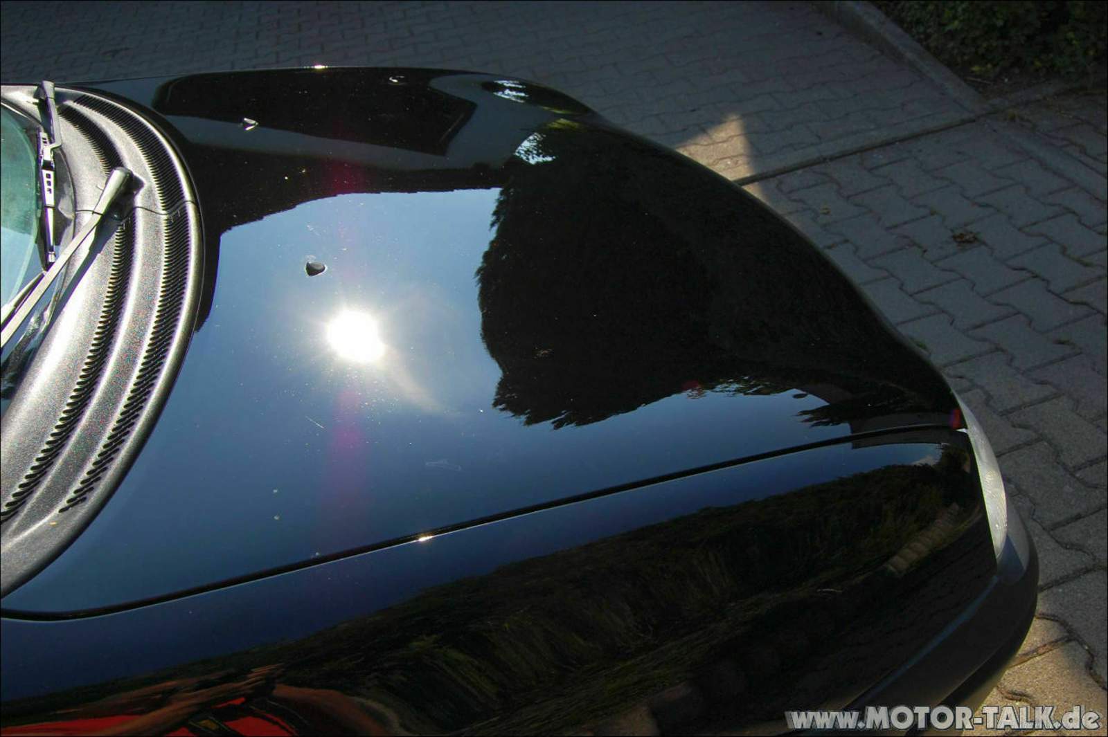

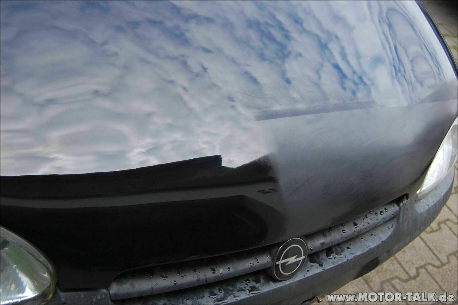

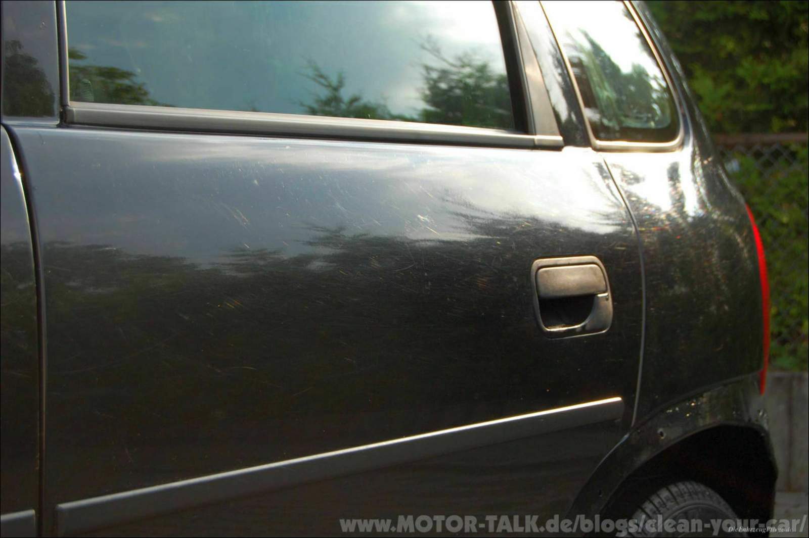

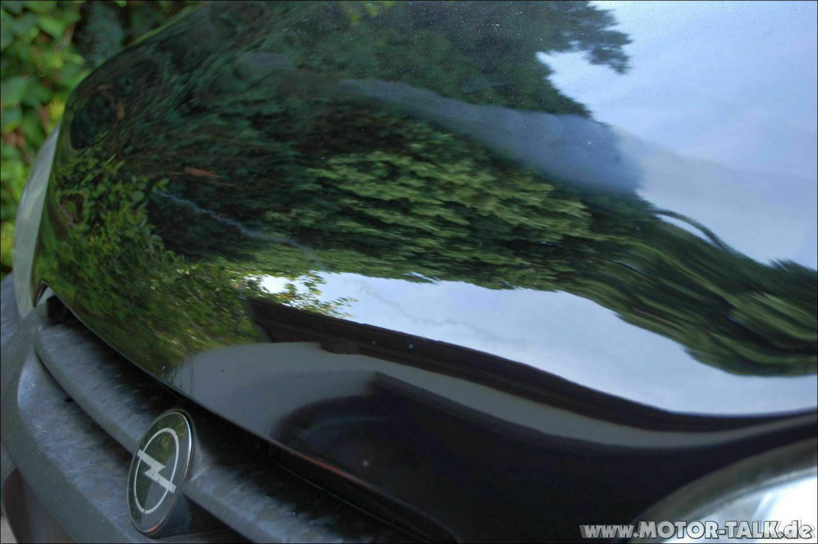

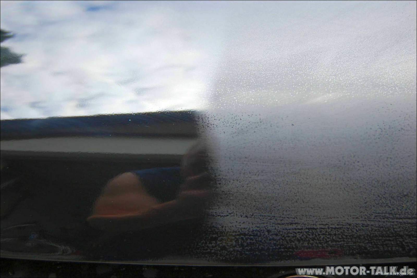

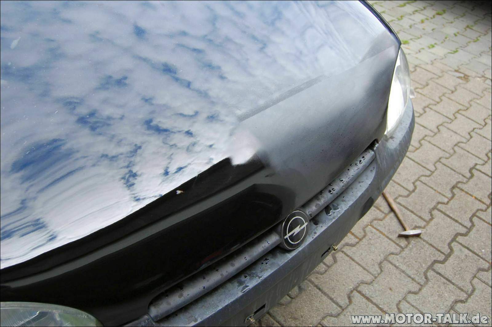

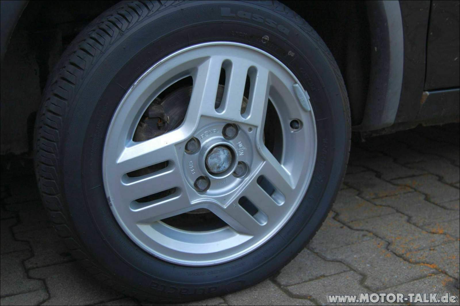

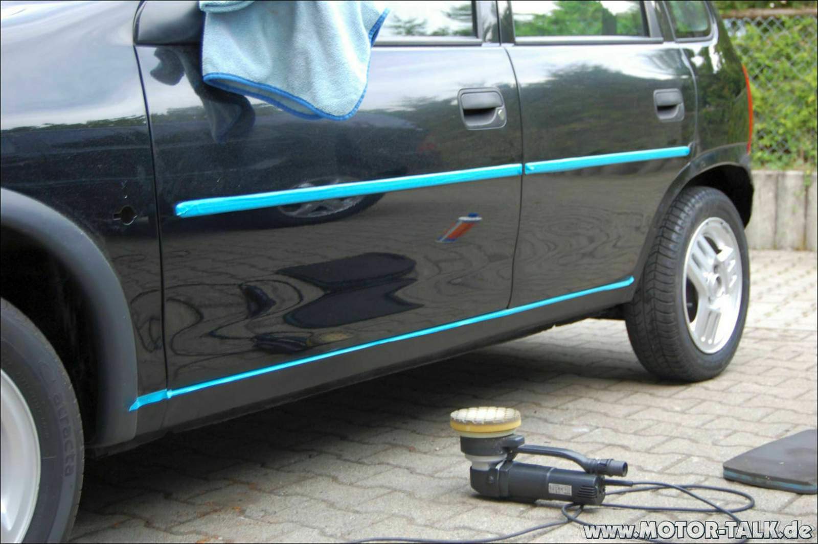

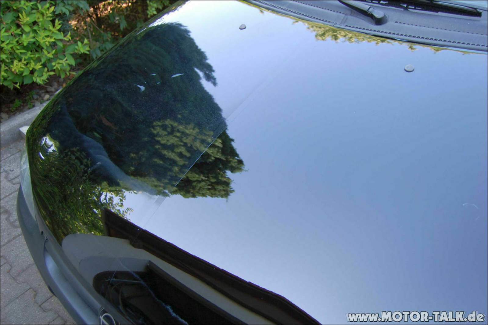

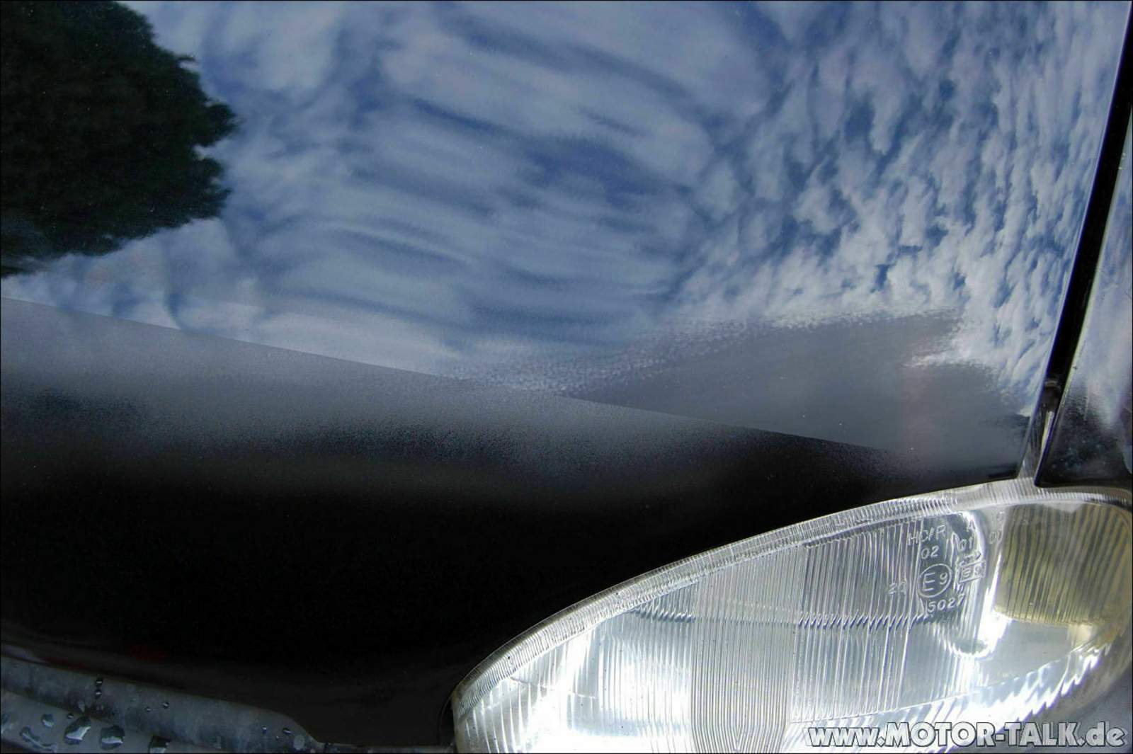

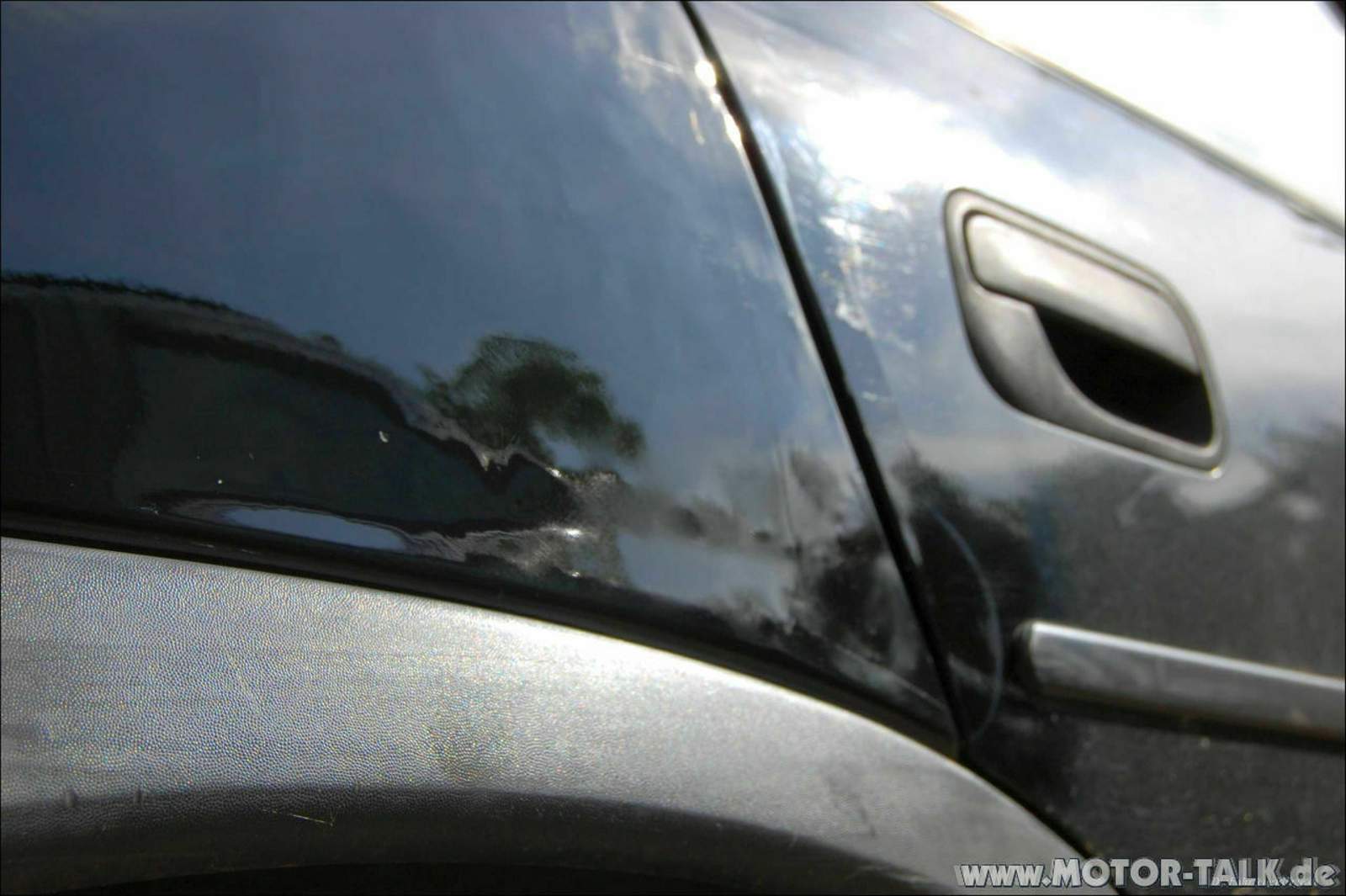

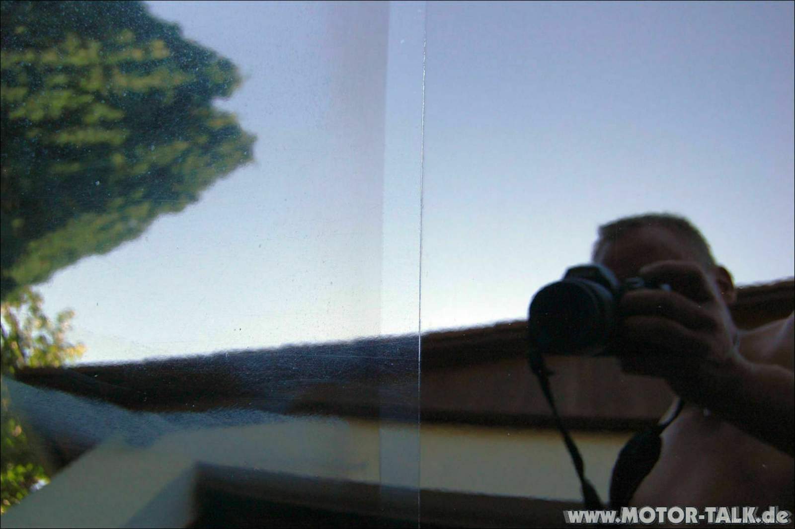

Mit dem polieren habe ich an der Motorhaube begonnen und dort auch ein 50/50 Cut gemacht um zu sehen ob meine ausgewählte Kombi funktioniert, was dann auch teileweise passte.
carclean112carclean112carclean113carclean113carclean114carclean114
carclean115carclean115carclean116carclean116

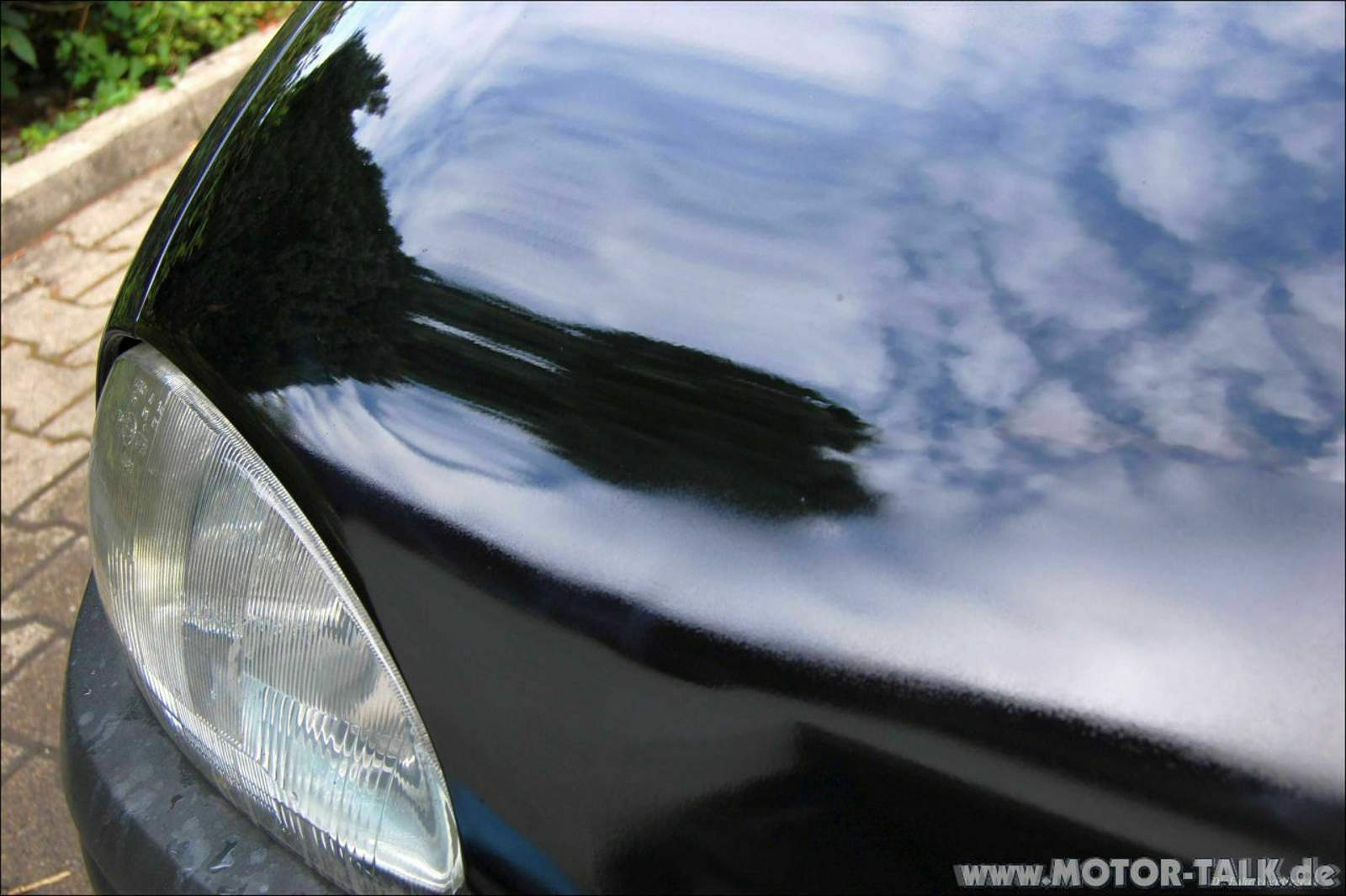

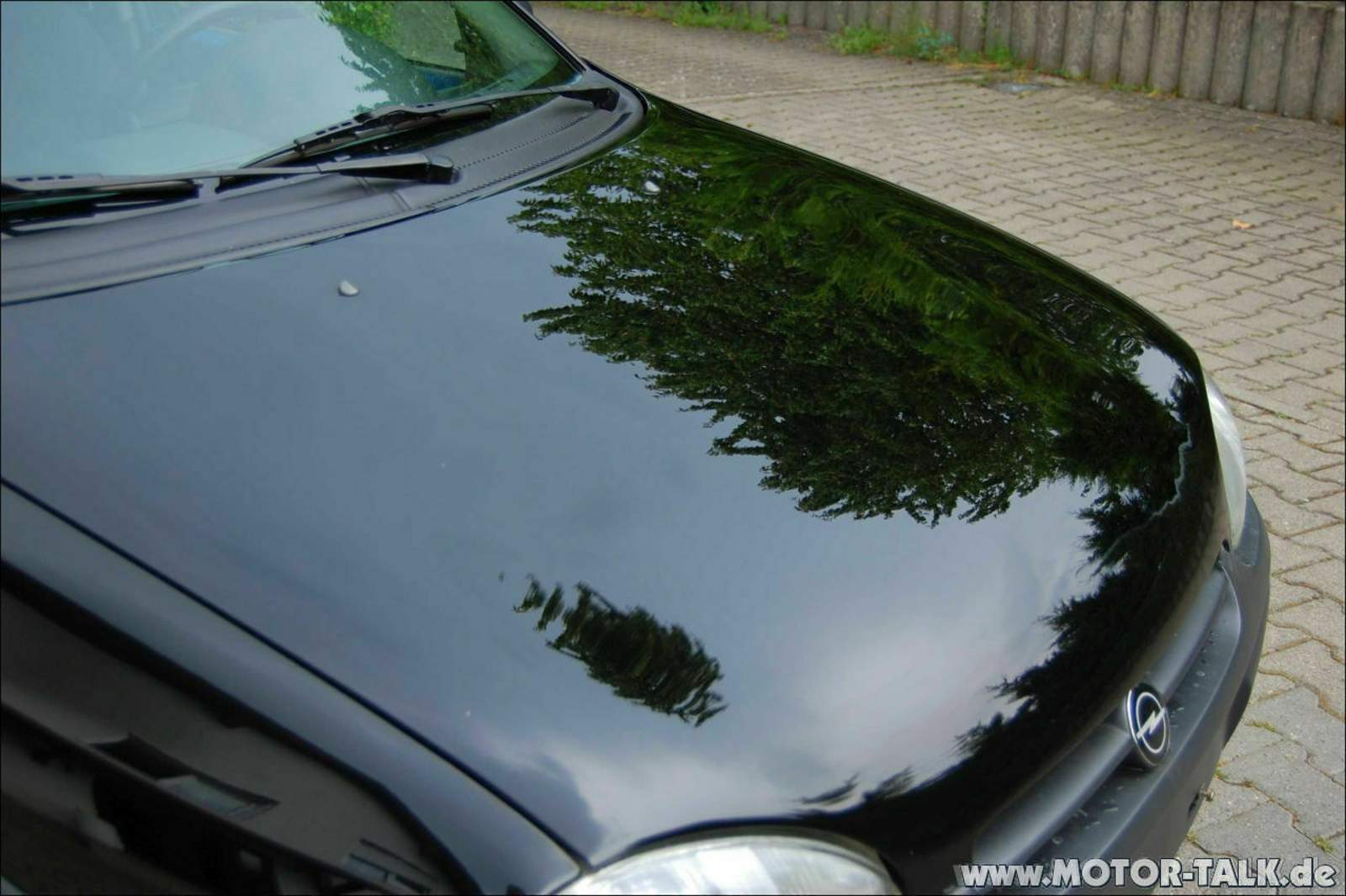

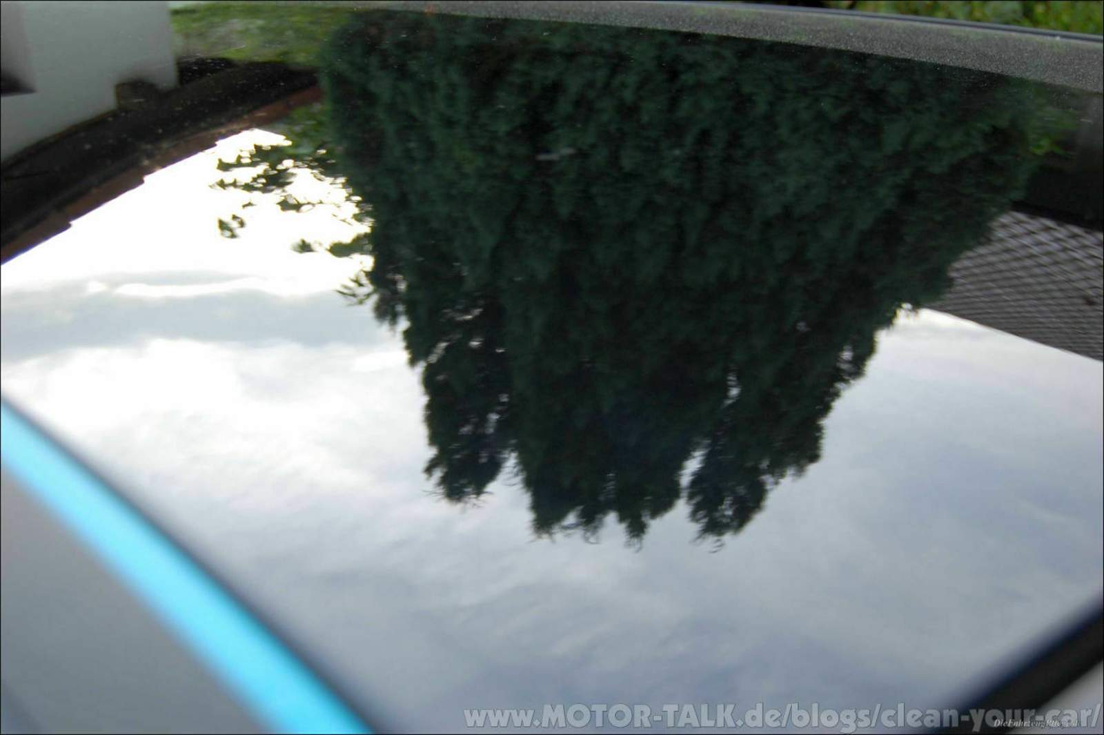

Die Haube glänzt nun so wie ich es mir vorgestellt habe und somit kann am restlichen Lack weiter gerarbeitet werden.
carclean117carclean117carclean118carclean118

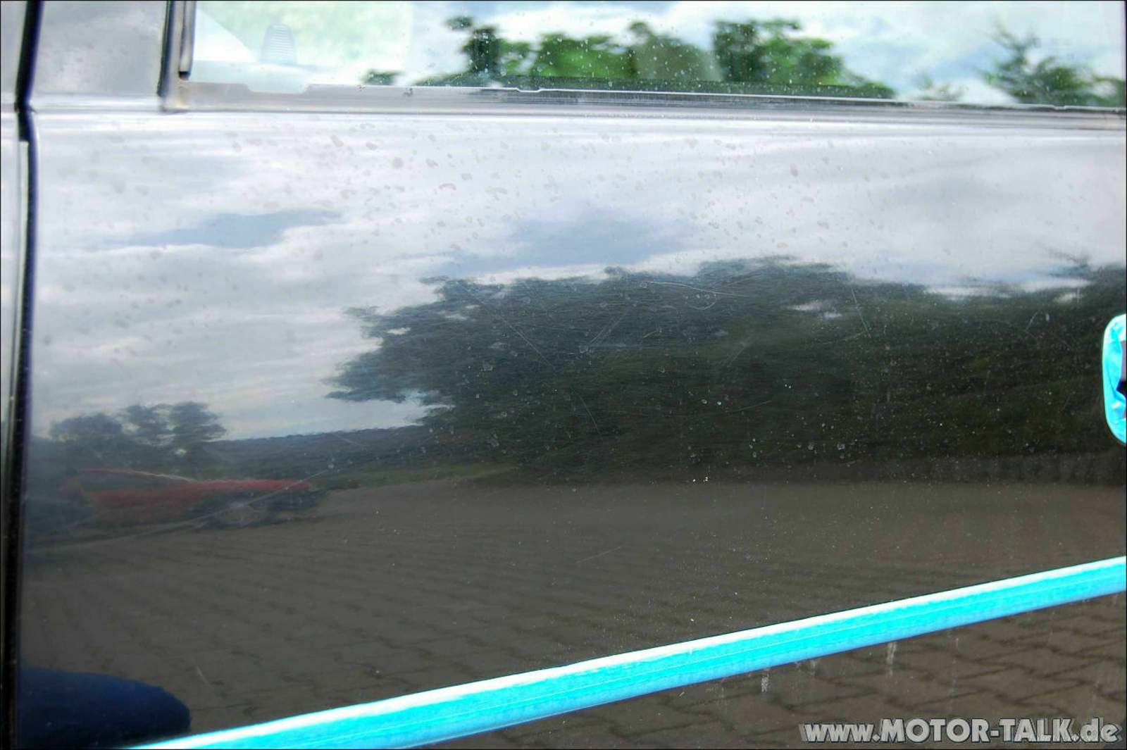

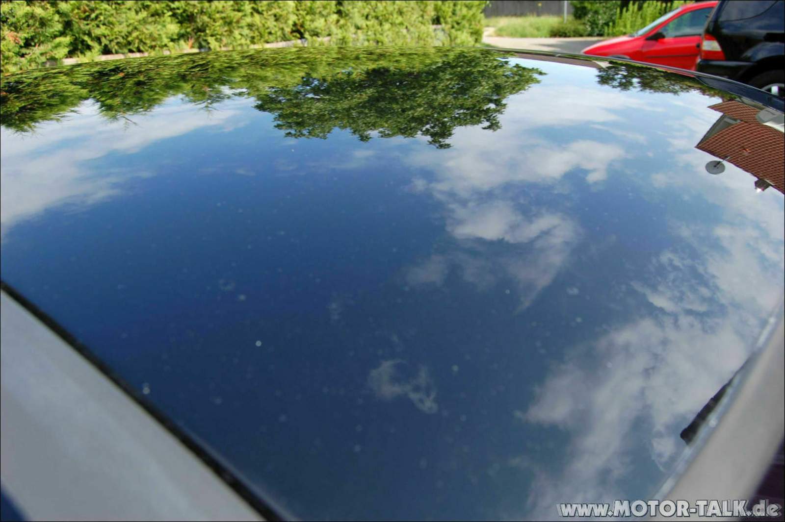

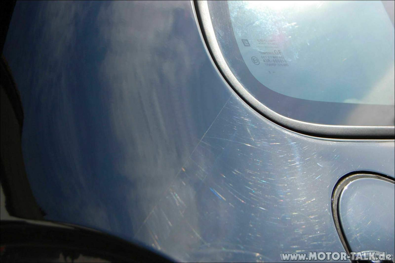

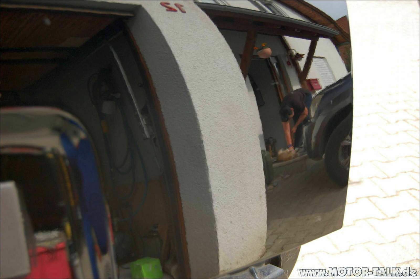

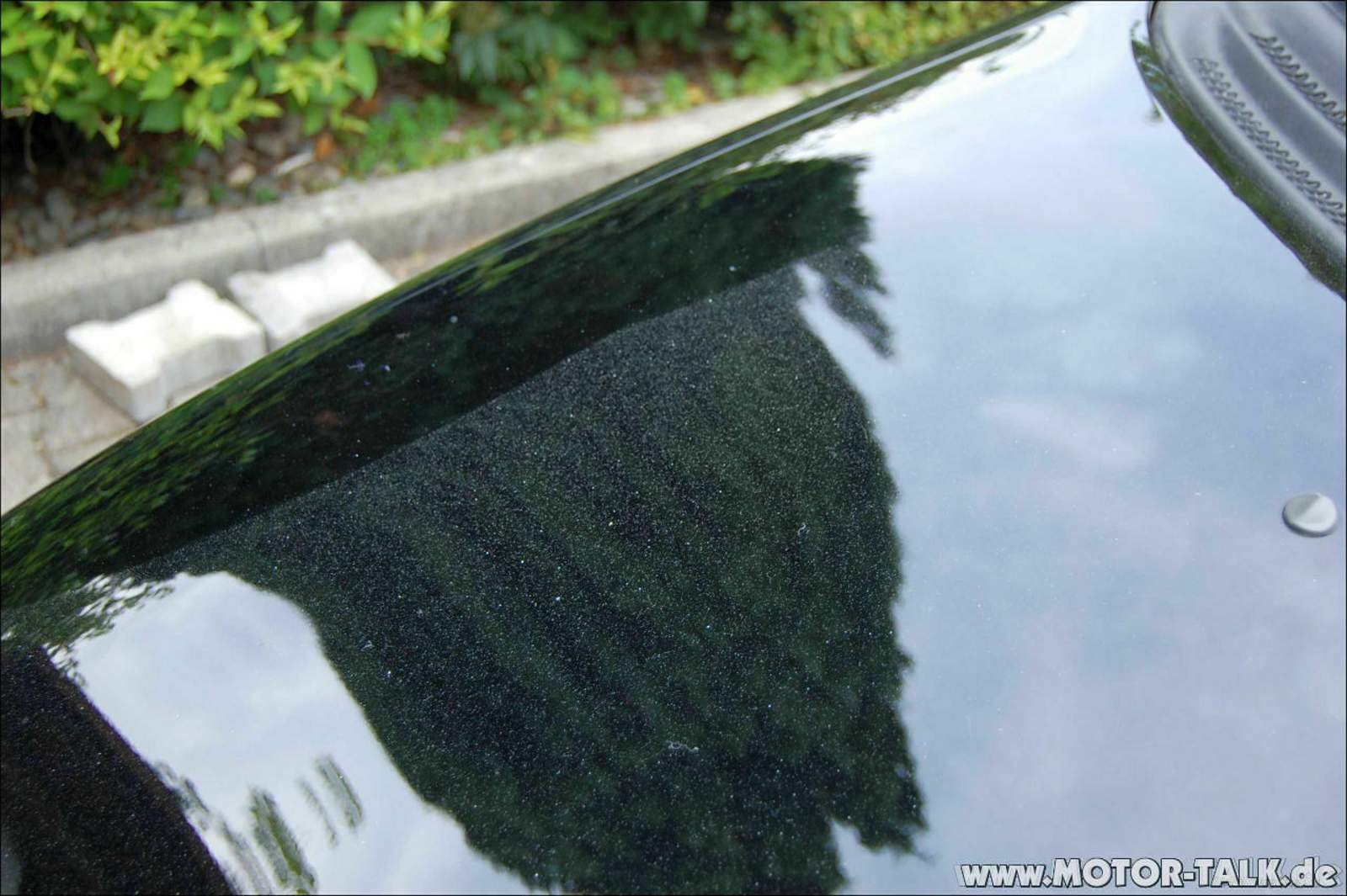

Da doch an einigen Stellen am Lack soviele Defkte vorhanden waren, bin ich auf die Foamed Wool Buffing Pad umgestiegen in Verbindung mit der 3M Fast-Cut und der Rota. Hier ging es dann auch richtig zur Sache, so dass das ganze Auto voller Polierstaub war. Ist zwar mehr an Zusatzarbeit, aber dafür wird der Lack nicht so warm bei dieser Aktion (hatte mich dann später bei der Reinigung in der Wama geärgert, das der Klettteller von den Pads gelassen hat und diese dann Müll waren).

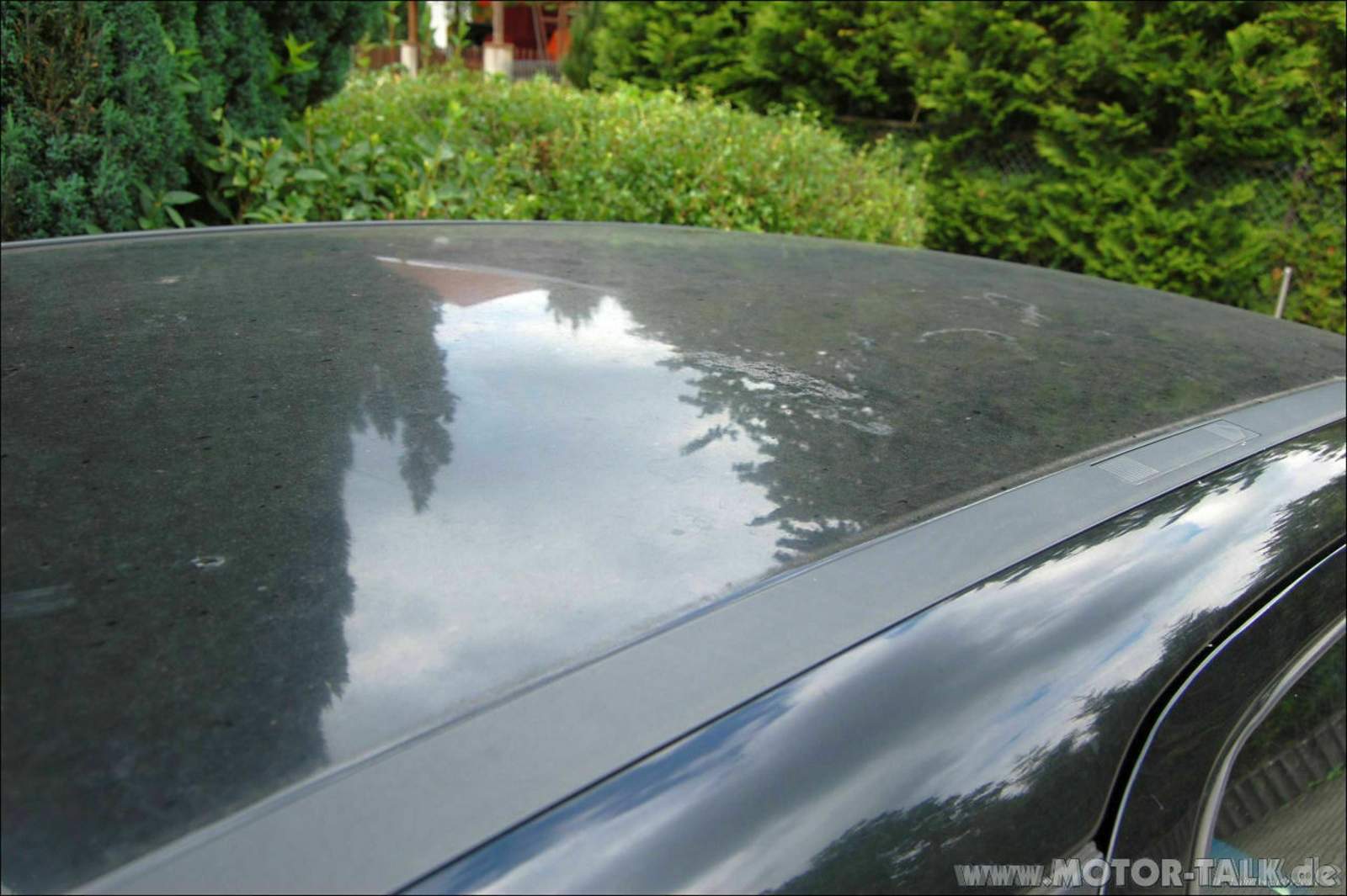

carclean119carclean119 Beim Dach bin ich genauso vorgegangen, nur dort war ich irgendwie nicht Glücklich mit dem Resultat und beschloß das Dach mit einer Abralonscheibe auf dem Excenter Nass zu schleifen um doch ein Paar mehr an Defekten im Klarlack weg zu bekommen. Das funktionierte auch Stellenweise recht gut und mit dem anderen muss ich einfach Leben ;).
carclean120carclean120carclean121carclean121carclean122carclean122
carclean124carclean124carclean125carclean125

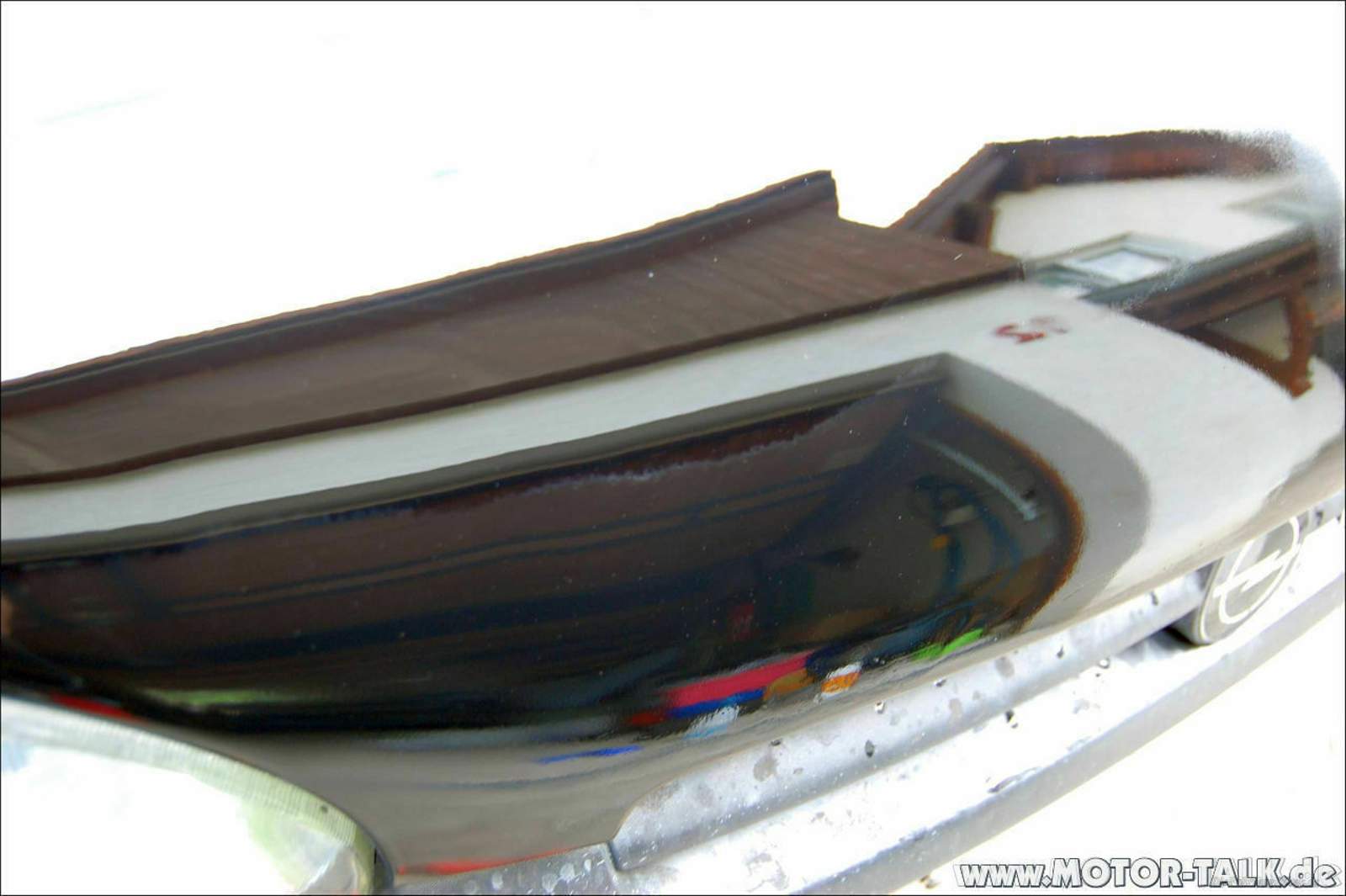

Die weiteren Bilder zeigen zum Teil den Glanz den ich aus dem Lack mit dem Vorpolieren geholt habe und das waschen vor dem Finish polieren mit der Koch-Chemie Antihologramm.

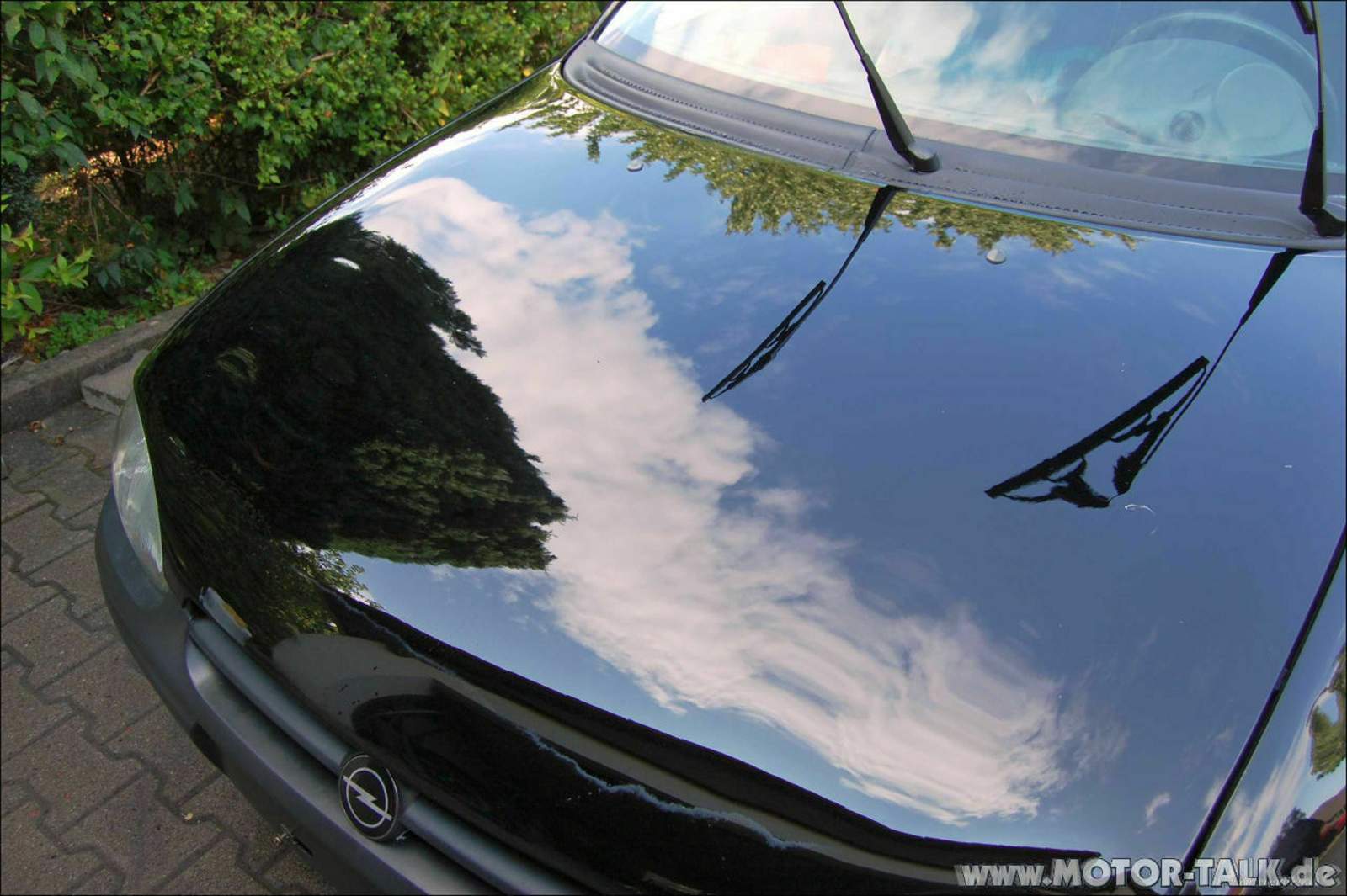

Das finale polieren legte ich auf die Zeiten am Tag, wo die Hitze nicht so vorhanden war und wenn doch, machte ich noch ein Paar Dinge im Innenraum unter strengster Beobachtung meiner Katze :D:D
carclean137carclean137carclean142carclean142carclean143carclean143

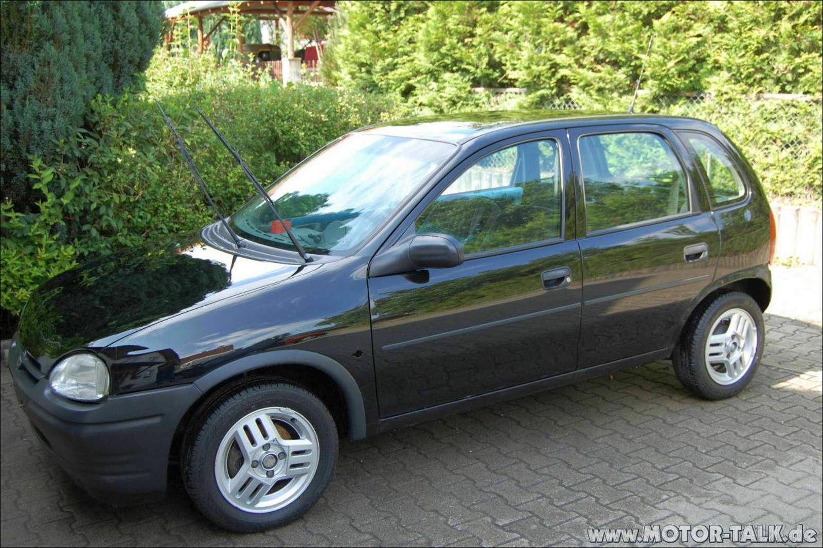

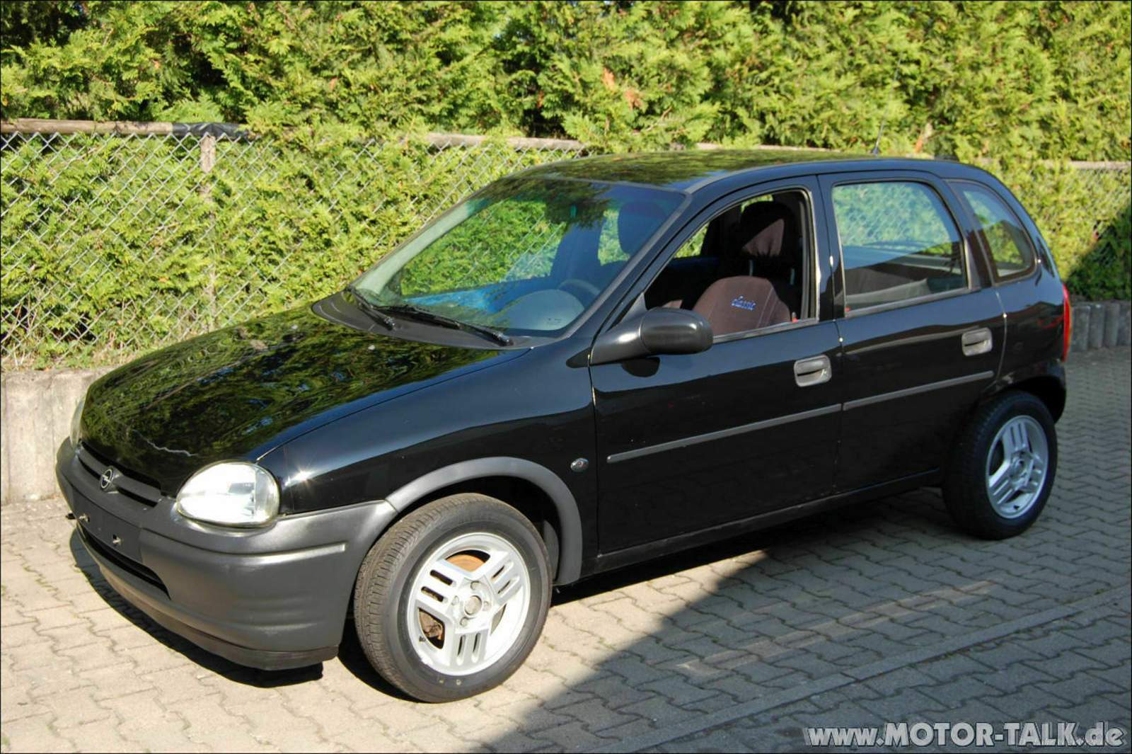

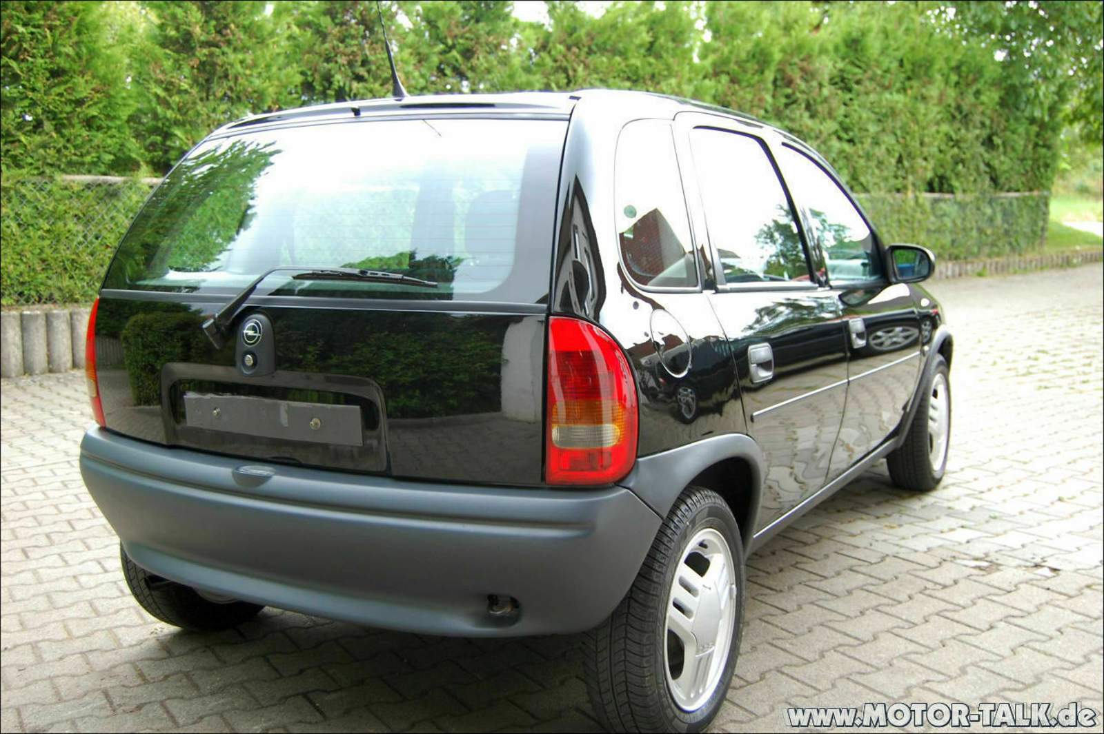

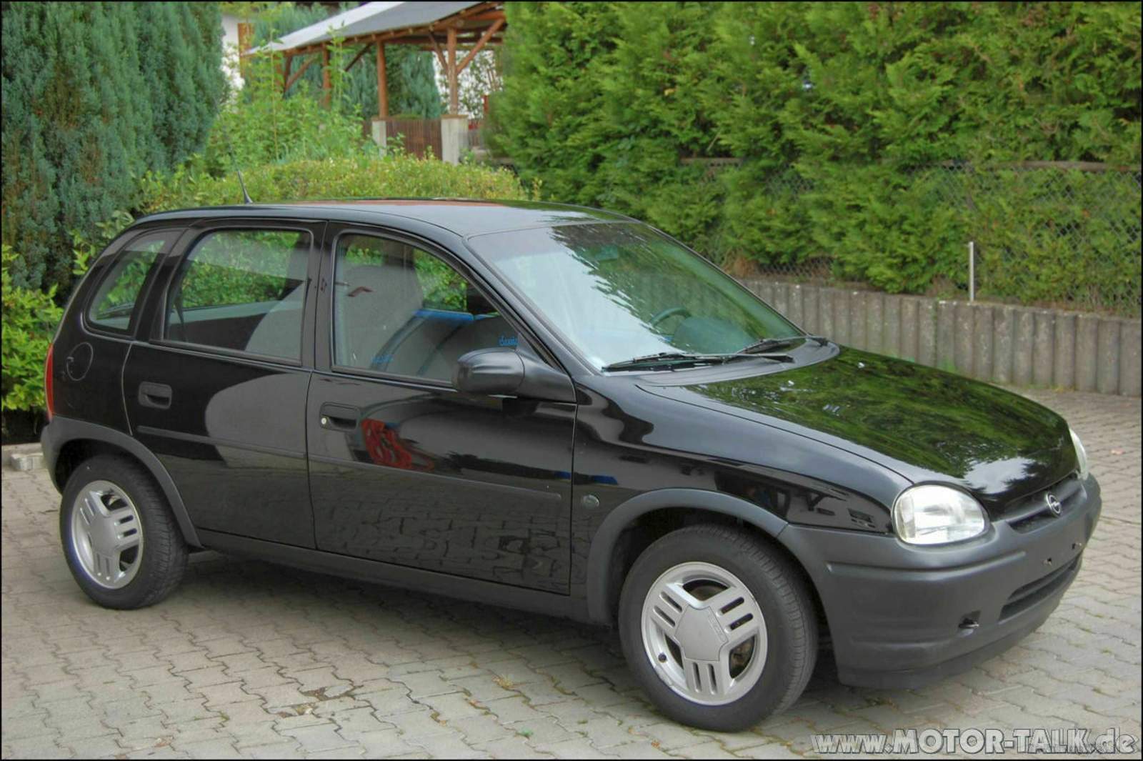

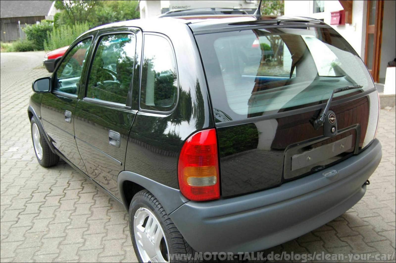

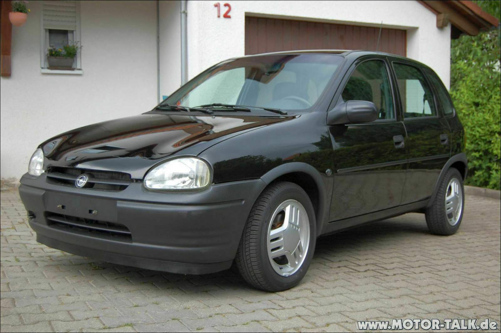

carclean144carclean144 Somit sind wir am Ende angekommen und ich kann euch noch verraten, das als Versiegelung auf dem Lack das "Soft99 Fusso Dark" aufgelegt wurde für den schönen tiefen Glanz.

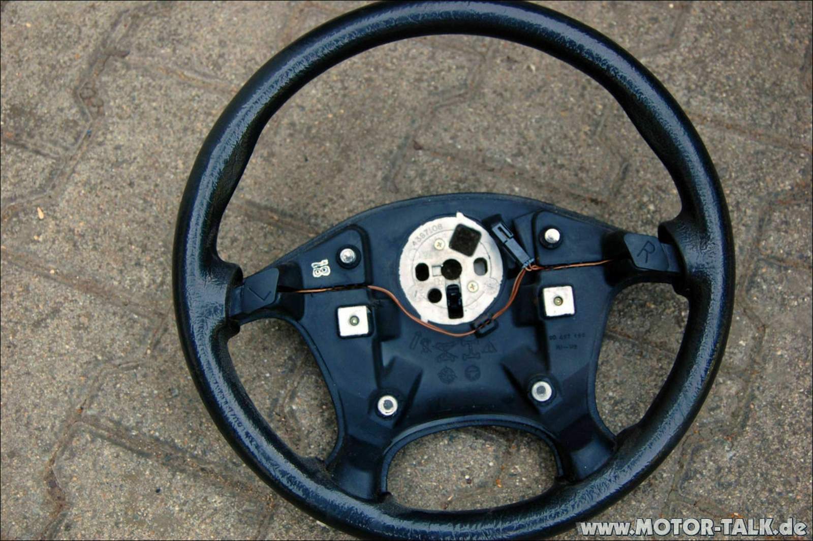

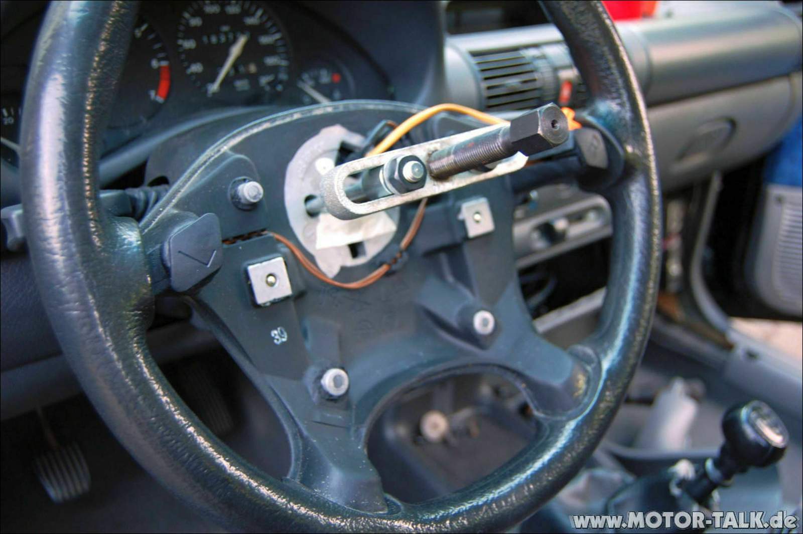

Weiteres wird dem ein oder anderen auch die neu gestaltete Seitnverkleidung aufgefallen sein, die ich bei meinem Meisterkollegen in dessen Werkstatt habe machen lassen, da bei der alten der Stoff nichts mehr war und das Gesamtbild gesprengt hätte :rolleyes:. Wir hatten uns auch ein Ziel für den Innenraum gesetzt und das war die Farbe "Blau" als Akzent rein zu bringen.
Zum Schluß bedanke ich mich bei Euch als Leser und hoffe das der Bericht zugesagt hat und der ein oder andere auch einen Einblick in das Thema "Pflegen" bekommen hat!
Und eines sei noch gesagt, wer Schreibfehler findet bei der Menge an Text und Formatierung, der darf diese gerne behalten, muss diese also nicht extra erwähnen.
