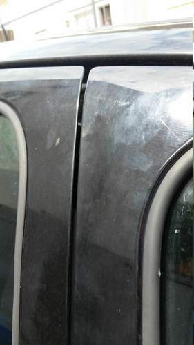

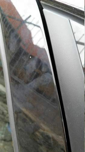

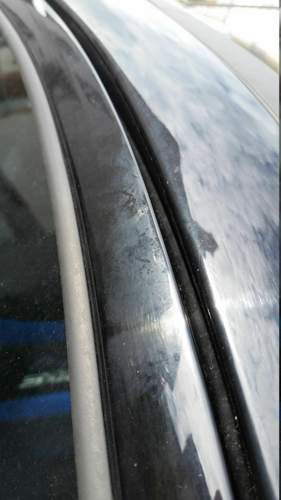

Nabend,
ich hab auf meinem Auto so trübe Spuren an vielen Stellen, ich vermute mal das kommt von fettigen Fingern, o.Ä.
Die Reinigung in der Waschstraße hilft da leider nicht. Was meint ihr könnte da helfen?
Liebe Grüße

also hier gibt es eigentlich nur eine Lösung und das ist die komplette Grundpflege für den Lack, da der doch ziemliche Spuren laut den Bildern hat. Mit nur waschen wird hier nichts besser.
Daher nun die Frage, willst du das angehen?

Ebenso wie cleanfreak1 sehe ich hier eine komplette Aufbereitung, um den Lack wieder in einen guten Zustand zu versetzen.
Es mag zwar sein, dass Dir die Flecken am stärksten ins Auge fallen aber auch der allgemeine Lackzustand ist (zumindest für die engagierteren hier) nicht besonders gut; eher "schlecht"! 😉

Auf den Fotos sind viele Mikrokratzer und m.E. auch tiefere im Klarlack zu erkennen.
Die sollten, mit einer entsprechenden Politur, zu korrigieren sein. Vermutlich sind dann die "Schatten" (ggf. eingebrannte Sonnen-/Hautcreme) auch weg. Abrieb von anderen Fahrzeugen sollten auch korrigierbar sein.
Die Kratzer, die bis auf die Grundierung gehen, lassen sich nicht durch Polieren beheben! Da müsste dann, so wie bei Steinschlägen, etwas aufgefüllt werden.
