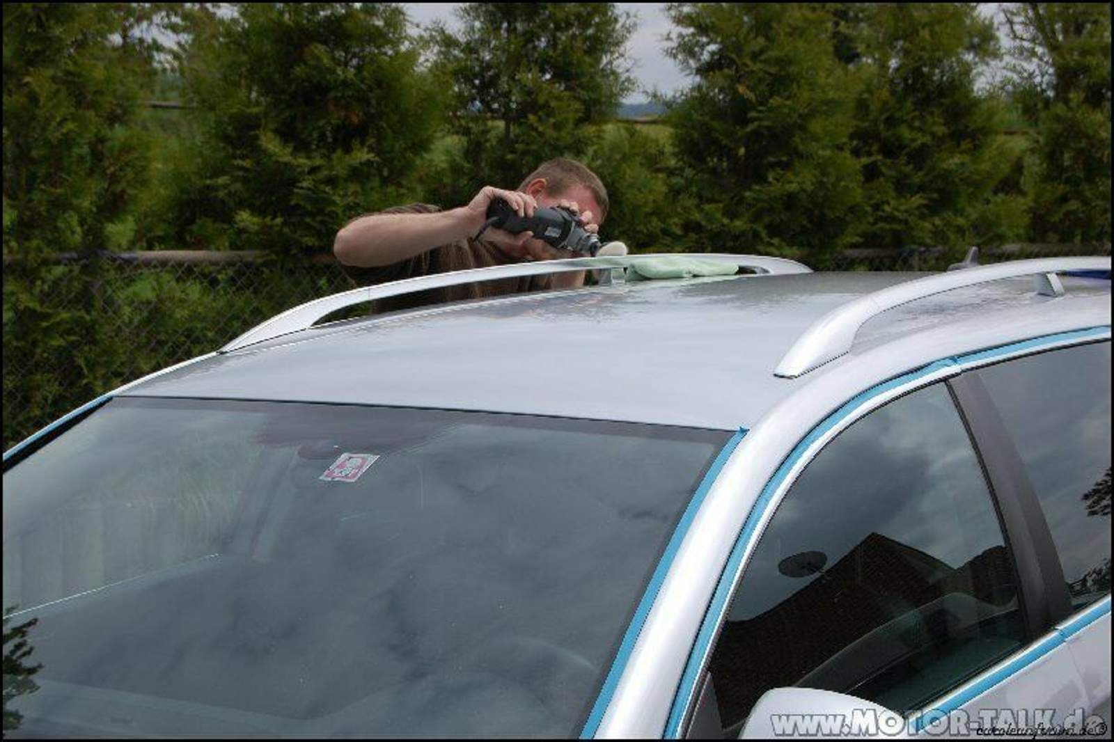

Und jetzt zum Objekt und der Schulung/ Einweisung

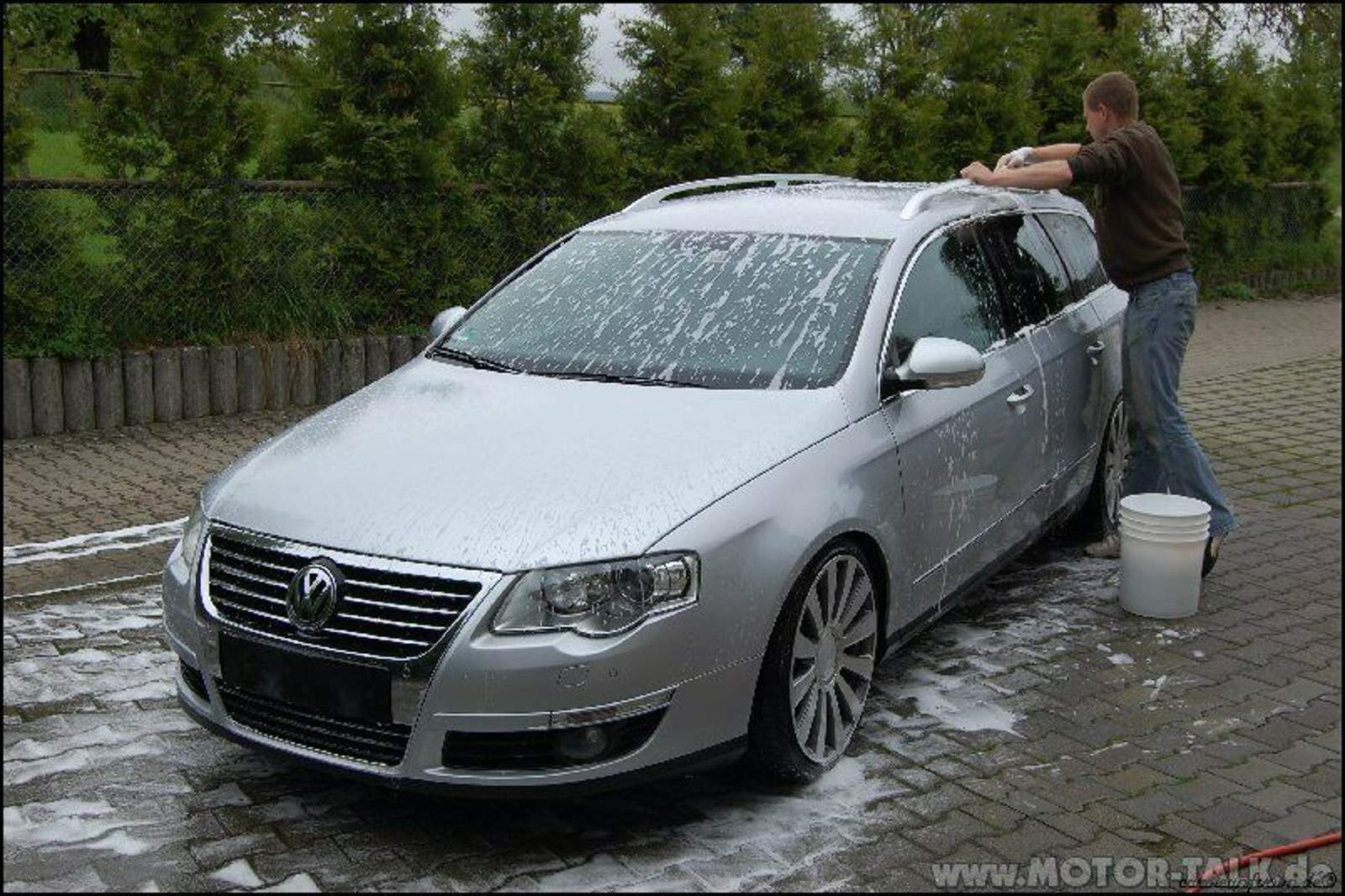

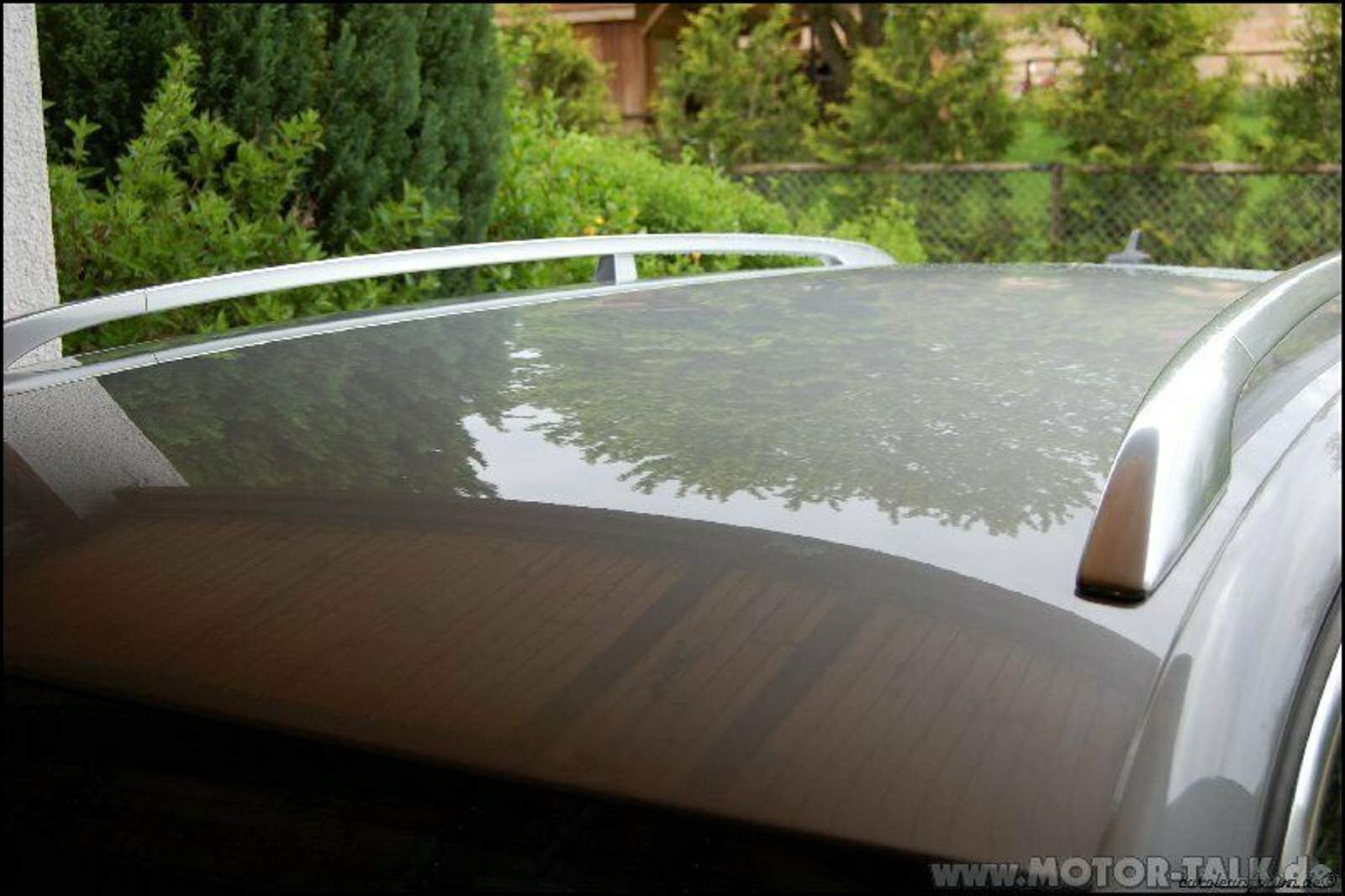

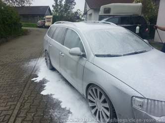

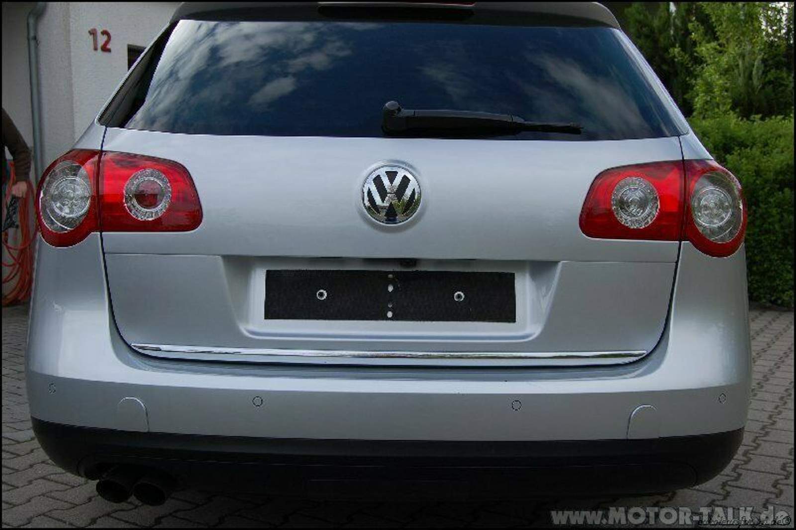

wir hatten uns den Samtag als Termin ausgesucht, obwohl die Zeichen für Sonne nicht gerade gut standen.

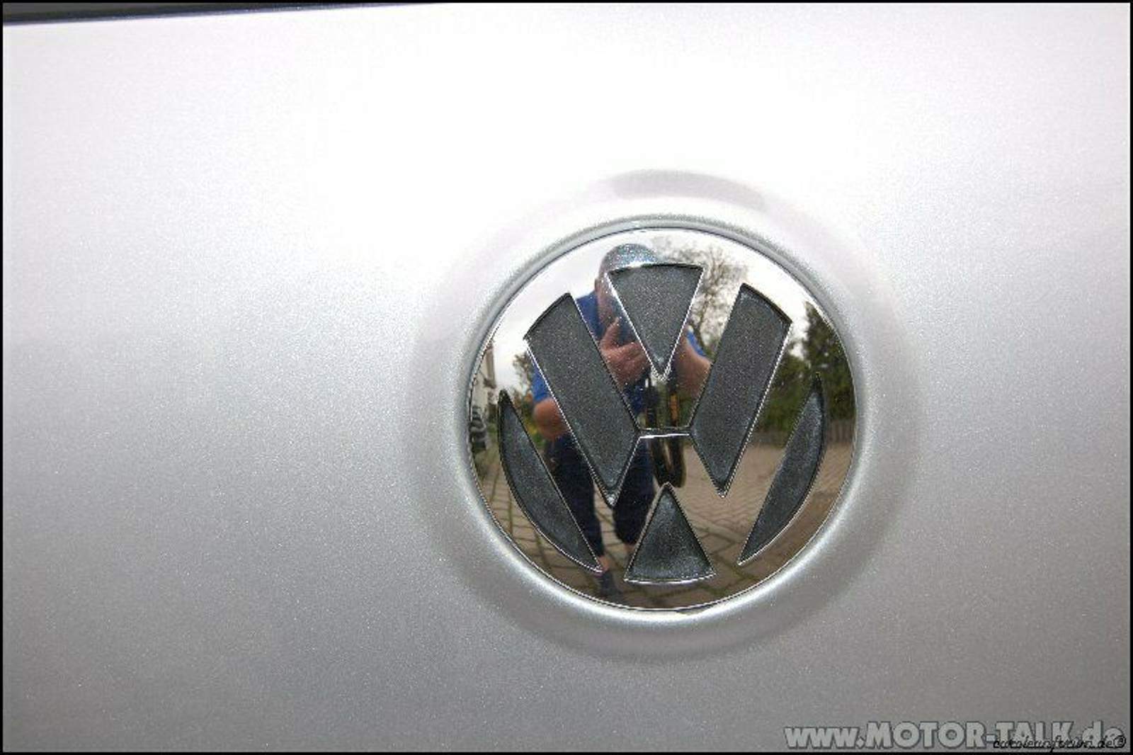

Mein Glück war, das ich den Lack schon einige Wochen zuvor gesehen habe und dort in einer Kurzaktion ein Paar schlimme Defekte beseitigt habe.
Für den heutigen Tag waren aber noch welche da und unser Ziel war diese auch zum Teil zu beseitigen und dem Lack einen gewissen Touch zu geben 😎
[bild=1][bild=2][bild=3][bild=4][bild=5]
Somit konnten wir mit dem Prozedere waschen und kneten erst einmal beginnen, wobei ich gleich einmal den Unterschied zwischen
der Sonax Variante und der sonst üblichen Lackknete mit Detailer zeigt.

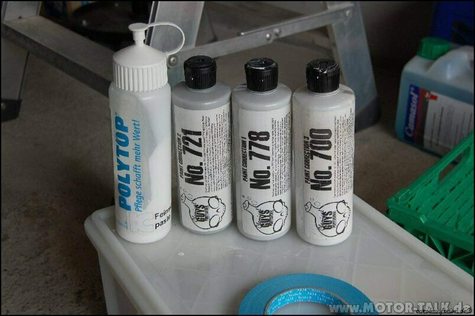

Bei angenehmer Hintergrundbeschallung durch das Radio überlegte ich mir, was für Produkte sollen zu Anwendung kommen.
Und ich entschied mich wieder einmal die CG-Serie zu holen um zu sehen ob sie hier auf dem Lack etwas reißen kann. In der Vergangenheit war ich mit der nie so richtig zufrieden auf dem Benzlack!!

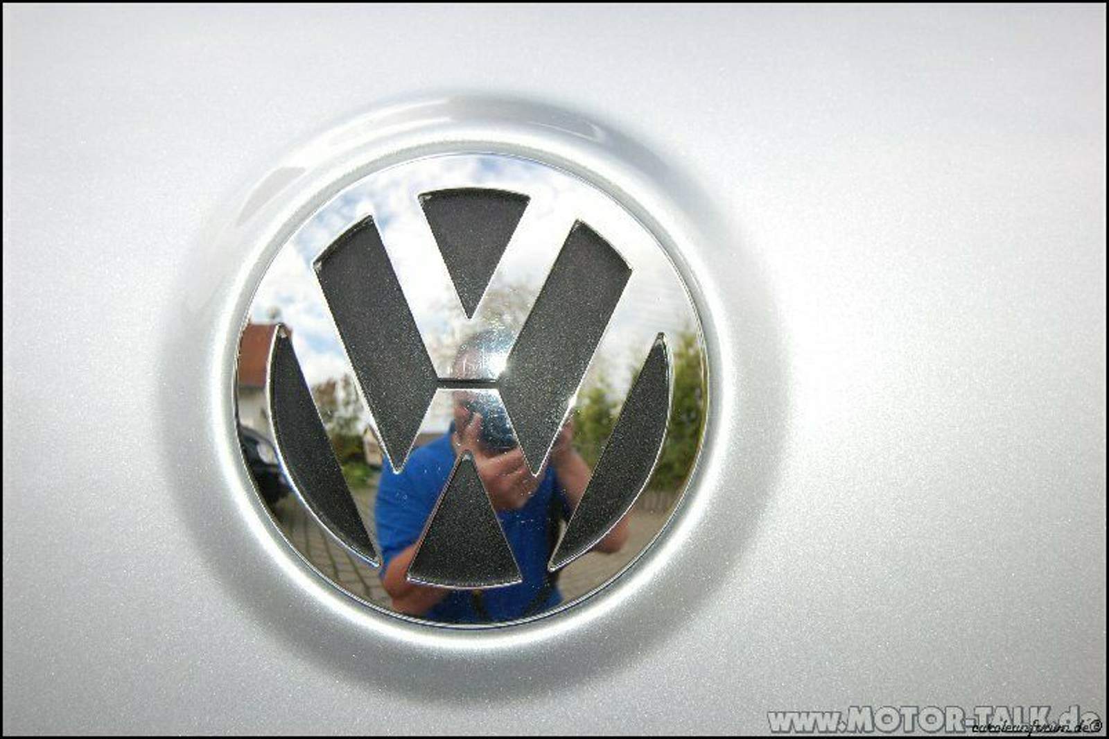

Man erinnere sich noch an das Bild mit den weißen Flecken im Emblem drin. Diese wurden mittels Wattestäbchen und einer APC Mischung 1:4 beseitigt und hinter her mit dem KC PlastStar behandelt.
[bild=34][bild=35]
