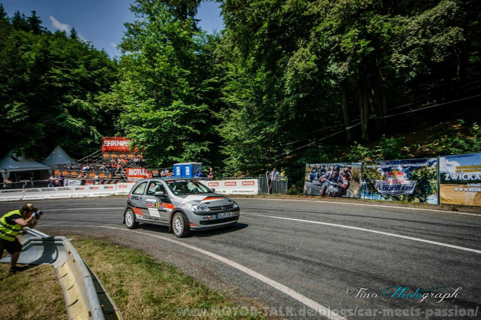

Der Samstag startete recht früh, um 07:30Uhr war die erste Fahrerbesprechung. Wir holten unsere Bordkarte ab und warteten gespannt auf den ersten Trainingslauf.
Das Wetter war eine Diskussion für sich. Am Samstag hatten wir im ersten Lauf Sonne und trockene Strecke. Hier galt es zunächst die Strecke kennenlernen und testen. So stand oben eine Zeit von 1:43:90. Aus dem Auto ausgestiegen, zitterten die Hände, der Mund bis zu den Ohren ein wahres Grinsen. Es war einfach HAMMER! Das Adrenalin hatte einen nie gekannten Pegel erreicht, das Herz raste wie wild, Leute ich kann euch nicht sagen wie genial das war.
Zwischendurch habe ich schon bei manchen Kurven gedacht, das wars... aber den Bildern nach zu urteilen, sind Gefühl und Realität völlig verschiedene Welten.

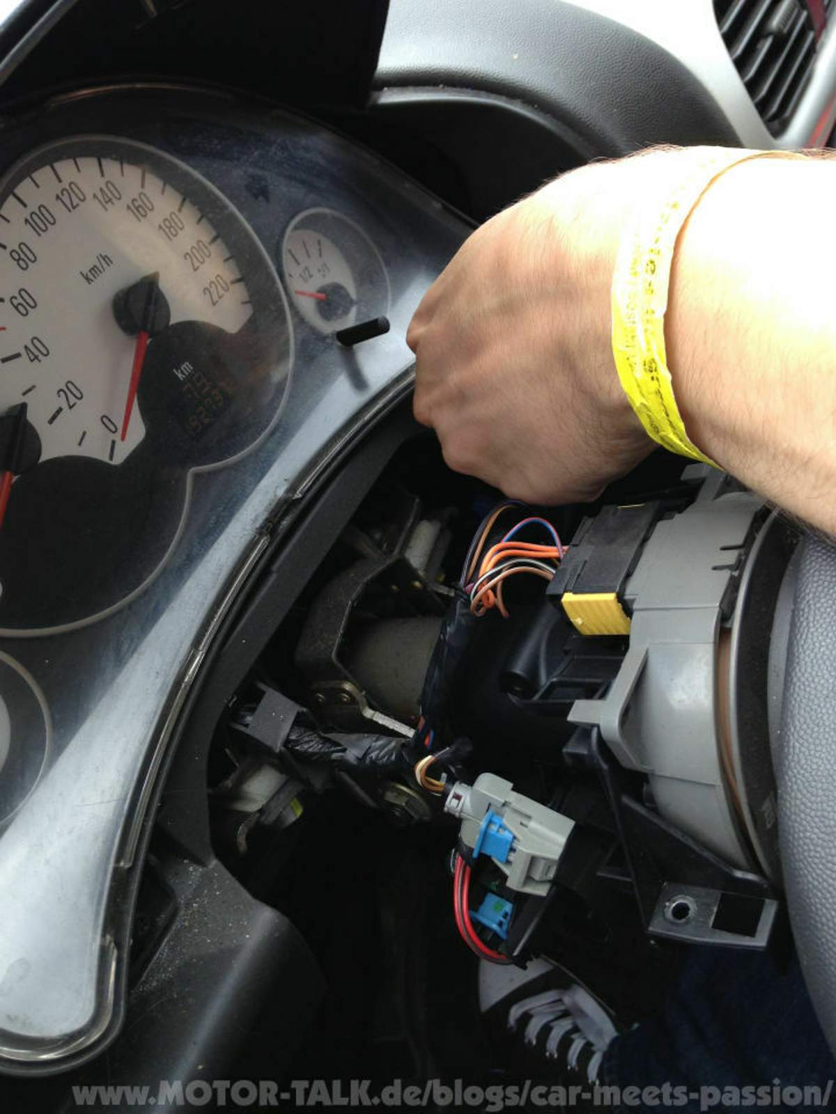

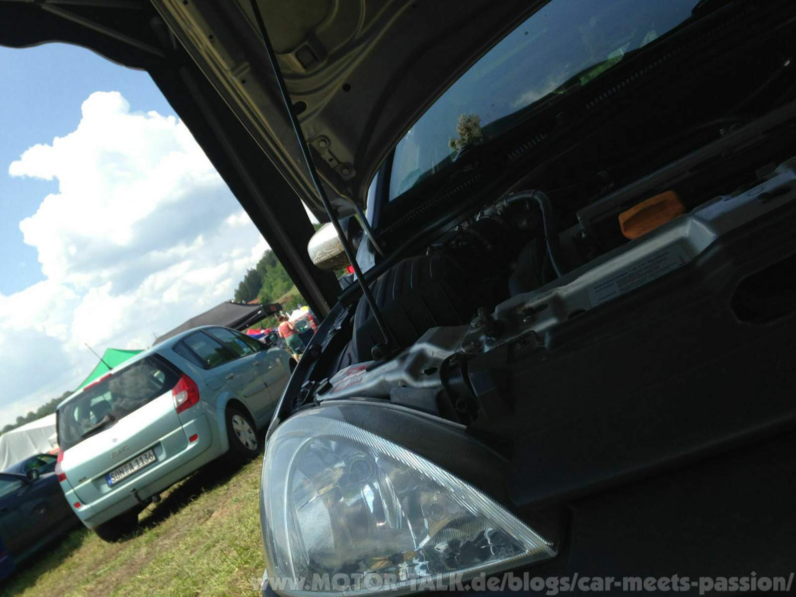

Lauf 1 überlebt, los ging es zu Lauf 2 der dieses Mal nass war. Es hatte wenige Minuten zuvor stark geregnet. Jetzt hieß es mit dem Semislicks (Federal RSR), auf der Strecke bleiben. Eine Zeit Verbesserung unter diesen Bedingungen und mit unserer wenigen Erfahrung war nicht möglich. Unten am Start kam auf eine kurze Gerade gleich eine scharfe nach außen kippende Links-Kurve. In der waren wir etwas zu weit außen, so dass es uns auch zu weit raus getragen hat und wir cutten / schneiden mussten. Während des Laufs, zeigte mein Mann andauernd das etwas nicht stimmt. Oben angekommen- mit einer 01:45:13, meinte er dann das der Tacho ausgefallen ist.
Weder Drehzahl noch km/h noch Wassertemperatur zeigten etwas an. Nur der Tank hielt wacker. Komische Geschichte. Bergab auf einmal bewegten sich die Zeiger. Leider blieb es nicht dabei, denn die Batterieleuchte und das TC-Symbol meinten auch bei dem Tango mit tanzen zu müssen.
img-0252img-0252

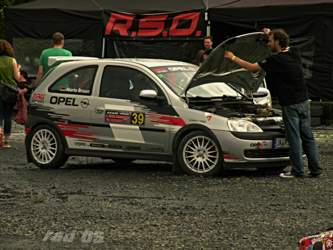

Im Fahrerlager angekommen, holten wir Werkzeug und ich googelte mal eben nach dem Fehlerbild. Welches sich im Steuergerät nicht zeigen wollte. Denn das Auslesegerät war natürlich auch mit an Bord. Laut mehreren Erfahrungsberichten bei MT und in versch. Corsa-Foren sollte es die Tachoeinheit und der Stecker sein. OK. Also Tacho ausgebaut und die Kontakte etwas gereinigt. Mit Moosgummi leicht unterfüttert und alles wieder eingebaut.
Schlüssel ins Zündschloss und ...es passierte nichts. Er sprang nicht an. Wir überlegten hin und her, es fing an zu regnen, mussten ihn stehen lassen.
Dann fiel uns die erste Kurve wieder ein, und das wir da etwas im Dreck unterwegs waren, Raddrehzahlsensor, hatten auch einige vermutet. Als es ein wenig abtrocknete Räder gedreht, nach dem Sensor gesucht. Nichts gefunden. Gut das Mittagspause war, sonst hätten wir wohl nicht genug Zeit gehabt um zu suchen.

Aufruf zum 3. Lauf. Corsa sprang an. Strecke leicht trocken. Fehler noch da. Aber Auto an. Test am Vorstart ob die TC aus ist. Ja. Reifen drehen durch. OK. Also mehr aufpassen im Besengrund. Denn da regelte Sie im ersten Lauf.
Die Piste hoch, alles gut gegangen. Zeit weiss ich nicht mehr 😁. Film Riss.
Denn anschließend, als es zum ersten Wertungslauf am Samstag gehen sollte, bekamen wir den Corsa dieses mal nicht rechtzeitig zum laufen. 🙁 Alles Batterie abklemmen und Tacho reinigen half nichts mehr. Letztlich warf er uns dann doch Fehler aus die nicht motivierend waren. Uns lachten Zahlen an, die alle auf Wegfahrsperre deuteten und fehlenden Kontakt von Steuergerät zu BCM. Wir waren den Tränen nahe, wir verzweifelten fast. Doch unsere Konkurrenz wollte uns fahren sehen. Sie halfen uns sehr mit Ihren Aufmunterungen und Ideen was es denn noch sein konnte. Wir öffneten dann die BCM Box und wackelten an den Can-Bus Steckern. Plötzlich sprang er an. Als es anfing erneut zu regnen (Der 1. Wertungslauf wäre also so oder so nicht so doll gewesen) boten Sie uns an unser Auto unter ihren Pavillon zu stellen und dort wieder zusammen zu bauen.
img-0221img-0221
Dort konnten wir weiter testen, was uns darauf brachte das es eventuell, die Wegfahrsperre sei, weil, mit mehrfach Schlüssel im Schloss drehen, sprang der Corsa auch an. Aber auch hier sollte uns der Sonntag eines Besseren belehren, denn der Ersatzschlüssel brachte auch keine Erlösung.
Sonntag zum einzigen Trainingslauf sprang er wie gewohnt nach kühler Nacht an. Der Lauf selbst war dann auch ganz gut mit einer 01:41:13.
Wir, voll motiviert, machten den Corsa aus, waren uns sicher mit der Wegfahrsperre den Fehler gefunden zu haben. Schisschen wars. Zu unserem Glück war zwischen dem Trainings und Wertungslauf ein Unfall passiert der uns erneut Zeit verschaffte. Hier nahmen wir das Steuergerät vom Motor und sprühten es mit Kontaktspray ein, ebenso versch. Can-Bus Stecker. Wir waren dem Aufgeben verdammt nah. Die Zeit rann uns förmlich durch die Finger. Das verunfallte Auto kam ins Fahrerlager, der Schreck saß tief. Gute Besserung an dieser Stelle auch nochmal an den Fahrer. Das hieß für uns Tempo. Zündschlüssel rein ins Schloss, umgedreht, YES da war er. Ich fiel auf die Knie und die Tränen rannen nur das Gesicht herunter. Ich wollte nicht aufgeben, nicht so ausscheiden... das wäre nicht fair gewesen. Was des einen Leid und Unglück, verhalf uns so zum Start in unseren ersten Wertungslauf.

Wir haben den Übeltäter gefunden. Das BCM hat einen Schaden in der Kurve 1 in Trainingslauf 2 wegbekommen (es klappert darin wie wild). Entsprechend haben wir ein neues bestellt und brauchen nur noch einen Termin ,um das Gerät wieder mit dem Auto zu verheiraten.

Zusatz: wir haben im übrigen den Fehler, nach erneuten 8h Suchen, gestern gefunden. Es ist tatsächlich die BCM Box die im 2. Lauf etwas abbekommen hat. Da wackelt etwas innen drin.
