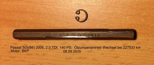

Ich rate auch, den Sechskant rechtzeitig zu wechseln. Steigt er aus, ist der Motor wahrscheinlich schon hin bevor die Meldung kommt.
Habe meinen jetzt wechseln lassen (siehe Bild) und bin ganz froh darüber.
Vor einiger Zeit schrieb ich VW an, erhielt jedoch eine nichtssagende Antwort...von wegen Einzelfälle... und ..nicht notwendig.
2015-09-08-oelpumpenantrieb-6-kant-wechseln

15000 km nach dem Umbau des Sechskant haben sich nun leider die Zahnräder verabschiedet =(
oh nein . . . wie wurde denn der Sechskant umgebaut - nur ein neuer Sechskant eingebaut - oder wurde ein andere mitnehmer mit längerem Sechskant verbaut ?
wie hat sich den der defekt mit den Zahnrädern denn angekündigt ? es wäre denkbar, dass das zwischenwellenrad hier vielleicht ein problem mit der welle gehabt haben könnte. wenn hier spiel rein kommt, dann kann das Zahnrad verschleissen.
hast du ein paar bilder gemacht ? wie gehst du nun weiter vor ? am ende brauchst du doch nur ein paar neu Zahnräder. wenn das Zahnrad auf der Kurbelwelle noch ok ist, dann sollte es doch keine größere Sache sein .
viele grüße
Also verbaut wurde ein überarbeitetes Agw Modul von Wild Motoren (hab mir eines im Austausch schicken lassen).
Angekündigt hatte sich das ganze durch ein ich nenne es mal Schleifgeräusch aus dem Motorraum ab ca 1500 Touren.
Bin dann gleich in die Werkstatt und da der Befund das das Geräusch aus der Ölwanne kommt.
Agw Modul raus und eingeschickt..Befund..Zahnflankenspiel war zu hoch..Zwischenrad hatte nen ausgebrochenen Zahn.
Laut Wild Einbaufehler (denke ich nicht da ich meinem Mechaniker vertraue aber egal)
Jou..und nun mal schaun...Ölpumpe und Zahnräder neu geben.
Hoffe das dann die Probleme erledigt sind.

war heute bei vw. schaden: ölpumpenantriebswellenmodul muss getauscht werden. was das alles ist werde ich sehen wenn es fertig ist. kosten: 1800 €, davon ca. 1100 € material, 700 € arbeitszeit. auf das material gibt es von vw ohne zu fragen 70% kulanz. für mich zu wenig, vor allem nur material, und das bei einem so bekanntem problem (wobei ich eh eine garantie hab, aber egal).
mein nachbar hatte das gleich desaster genau vor einem monat! bj 05/2006, nur er hat schon 180 tkm drauf und 0 kulanz. und jetzt das beste: er hat es sich selbst gemacht. materialkosten 6 € (!!!!!). es muss eigentlich nur ein 6kant bolzen getauscht werden nicht mehr (gut, er musste noch den turbo tauschen wg. fehlender schmierung)! und das ist die eigentlich frechheit! würde vw beim service diesen scheiss bolzen tauschen, täte es ihnen "nix" kosten und kunden wären zufrieden...

Ist ja bereits ein überarbeitetes Agw Modul mit geändertem 6 Kant 🙂
Jetzt haben sich halt die Zwischenräder auch aufgelöst. @viktorhh
