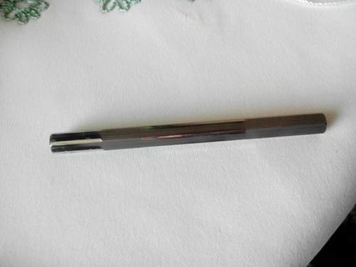

Hallo
Passat stammt aus 2007, Motor 170 PS BMR.
Hatte vorgestern 208000km auf der Uhr ;-)
Kann später noch versuchen ein genaueres Bild zu machen, das Handy kackt ab beim scharf stellen...
dank für das bild . . .
man man man - das war aber wirklich höchste zeig gewesen was - sieht ja nahezu rund aus . . .
viele grüße

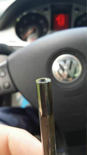

Ich hab seit 3 Monaten und ca 3000 km das Austauschmodul von Fa. Wild Motoren drin und bin auch sehr zufrieden.
Sehr unkomplizierte Abwicklung obwohl ich aus Österreich bin und mir vorab ein Modul schicken lies.
Hab leider kein Foto vom Mitnehmer aber ich bin froh das ich es gemacht habe denn ich glaube es hätte nicht mehr lange gedauert.

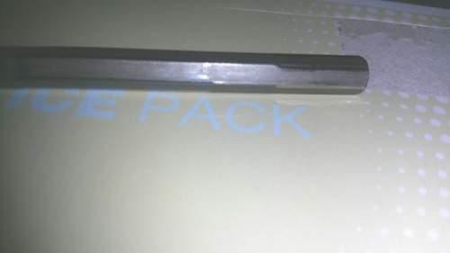

Hallo, ich hab es gestern machen lassen, Passat BMP 177.000 Km kurz vom durchdrehen...
Ich habs heute auch gemacht, ich dachte ja meiner sieht schon beschissen aus, aber deiner sieht ja noch schlimmer aus!
Bei so nem abgenudelten hätte ich auch die Buchse des AGW Moduls überprüfen lassen, wenn die auch rundgelutscht ist nützt der neue Sechskant nicht viel.
Ja ich habs selber gemacht. So konnte ich gleich die Buchsen begutachten. Die der Ölpumpe ist meist nicht so schlimm wie die des AGW Moduls. Wenn der Stift durchdreht, dann meistens am Ende, das im AGW Modul steckt.

meines wissens ist die neue Revision des ölpumpenmoduls mit verlängerter welle und grösserem mitnehmer erst im September 2009 verbaut wurden . . .
wenn die lampe kommt . . . Fahrzeug sicher abstellen und sofort Motor aus . . . nicht nochmal probieren mit nem neuen start und weiteren 50 km ob die lampe vielleicht nochmal aus gehen könnte . . . dann bleibt es vielleicht nur beim wechsel des ölpumpenantriebes . . .
