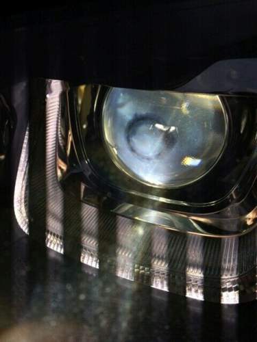

nachdem das Thema hier in diesem Beitrag bei MT bereits angeschnitten wurde, habe ich mal einen eigenen Beitrag dazu angelegt.
SHARK630 schrieb dazu:
Da die milchigen Linsen sogar bei Neuwagen in Ausstellungshallen bei den :-) bis Modelljahr 2014 (Baudatum bis Juni 14), denke ich da eher an ein Produktionsproblem. Ausdünstungen des Klebers beim Zusammenbau von Gehäuse und Abdeckscheibe z.B.. Dass sich da dann Luftfeuchtigkeit drauf festsetzt. Vermute ich jetzt mal. Bei Modelljahren 2015 (gebaut ab 7. Bzw. 8.14) habe ich das nicht mehr gesehen.
Ist definitiv auf der Linse selbst.
Bei meinen Xenon-Scheinwerfern fiel mir ebenfalls zunächst Kondenswasser unten im Bereich der Blinker auf. Ich werde das auch bei der nächsten Gelegenheit fotografieren. Zurzeit ist es weg.
Aufgrund des Hinweises bezüglich Schlieren auf den Linsen, wollte ich Euch mal um Eure Meinung zu meinen Xenons bitten.
Ich stellte fest, dass es schwierig ist ein Foto zu erstellen, auf dem man die gesamte Oberfläche der Linse erkennt.
Daher habe ich mal beide (eingeschalteten) Scheinwerfer mit dem Handy gefilmt und das Ergebnis in youtube hochgeladen.
Mein Golf ist Modelljahr 2015. Ein Ring, wie oben von Euch beschrieben, ist hier nicht zu erkennen.
Mehr Schlieren/Schleier, ähnlich Beschlag auf der Linse. Oder Fettfinger, die die Linsen angefasst haben 😁
Also schaut' Doch bitte mal hier im Video!
Hierzu gab es auch bereits Feedback von SHARK630: "Die sehen zu meinen vergleichsweise noch perfekt aus. Paar wie Wasserflecken und Fingerabdrücke, aber der milchige Beschlag auf der Linse ist gleich null im Vergleich."
Vielen Dank im Voraus.
Gruß Klaus.

So, Statusupdate von mir:
Gestern meinen Golf wieder abgeholt mit zwei neuen Scheinwerfern.
Beide sind absolut klar, der auf der Fahrerseite hat im unteren Bereich etwas Dreck drauf, quasi wie ein Fingerabdruck aber absolut im Rahmen. Ich beführchte, dass von Valeo nix besseres zu erwarten ist...
Die Ausleuchtung ist jetzt absolut klasse, so klare Kanten hatte ich mit meinen alten Scheinwerfern nie.
Aber meine alten Linsen waren auch extrem milchig durch diesen Belag.
Anbei vorher/nachher Fotos:
Beifahrerseite vorher
Beifahrerseite nachher
Fahrerseite vorher
Danke für die Info.
Und die sehr deutlichen "Vorher-Nachher-Fotos"!
Da meine Linsen (Abholung war Mitte September) eher wie Deine "Nachher-Version" aussehen, werde ich da wohl nix machen lassen. Habe eben auch diese Art Fingerabdrücke im unteren Bereich, wohl so wie Du es beschreibst.
Gruß Klaus.
Danke Klaus, für die Info, dass du deine Scheinwerfer trotz der "Fingerabdrücke" behälst.
Ich habe dir dein Video, was du im Golf7-Freunde-Forum gepostet hattest angeschaut - ähnlich wie deine Linse auf der Beifahrerseite sieht meine auf der Fahrerseite aus. Meine Beifahrerseite ist dagegen fast komplett klar.
Aber ich werde es auch so belassen, wie es jetzt ist.
Das Licht ist wesentlich besser als vorher, also passt das jetzt für mich. 🙂

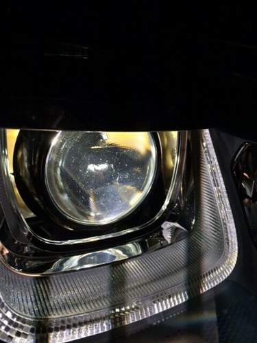

einmal eine andere Frage:
Sind bei euch die neuen Scheinwerfergläser (nicht die Linsen, sondern die Plastigläser) wirklich sauber?
Oder sind irgendwelche Spuren im Inneren zu sehen, z. B. Staub, Finger- oder andere Abdrücke?
Bei mir ist z. B. beim linken Glas unten links innen ein runder Abdruck wie von einem Saugnapf und irgendwie ein komische Schlieren zu sehen.
Man sieht dies aber nur mit Gegenlicht im Dunkeln mit einer Taschenlampe.
Wie sehen eure eigentlich neuen aus?
Anbei ein Foto!
Danke
P. S. Ist mir eigentlich nur aufgefallen, weil sich an diesen Stellen bei Kälte etwas Beschlag bildet.
Meine sehen genauso aus.

Ab Werk.
Den Dreck siehst du immer, den Beschlag je nach Lichteinfall und Winkel.
Ich kann es aber nicht so genau sagen, weil ich nicht dauernd rund ums Auto laufe und nachschaue ob ich etwas ungewöhnliches sehe. Im Dunkeln mit einer Taschenlampe habe ich überhaupt noch nie nachgesehen. Es gibt Grenzen.
